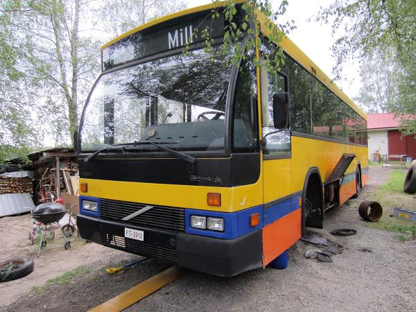

Moi!
Tämmöinen projekti tuli noin vuosi sitten hommattua, kun löytyi omalta kylältä ja tuntui jopa edulliselta. Nyt on liiat penkit saatu purettua. Etujarrut ja tuulettimen nivelakseli alkaa olla rempattu. Tarkoitus olisi käyttää laitos minimi varusteilla leimalla, hiukan ajella ja sen jälkeen jatkaa rakentamista. Tämähän on linja-autojen Corvette: Lasikuitu kori, tasainen painojakauma ja seksikäs muotoilu :D

Hyvä hyvä! Oot saanu homman hyppää eteenpäin! Täytyy tulla jokupäivä pyörähtää pihassa.

Joo, mä repesin kun ensin luin tuosta muotoilusta ja sitten näin ton etupään :lol: No, ei siis pahalla, kaikki muotoilut ovat vain päätyneet tuohon tuulilasiin :D Mut oikeesti, näyttää erittäin hyvälle aihiolle rakenteluun. Suorat seinät ja kunnolla korkeutta sisätiloissa! Mitäs oli mielessä?

menevän näköinen laite :D itsekin katselin saman mallista bussia pari vuotta sitten. luulin että olis ollu alumiinista? tsemppiä rakenteluun.

Kovasti tsemppiä rakenteluun, suorat seinät helpottaa kummasti hommaa :wink:

Tosiaan unohdin mainita, että asuntoauto tuosta olisi tarkoitus tehdä. Minulle, emännälle ja neljälle ipanalle pitäis löytyä tilat. Kyllä se lasikuitua on paitsi luukut ja ovet alumiinia. Runko kehikko tavallista mustaa rautaa. Huono puoli on tavaratilan puute. Suunnittelin tehdä tavaratilan perään. Samaan tyyliin kuin "kaupan" asunto-autoissa on. Kiitos kannustuksesta!
