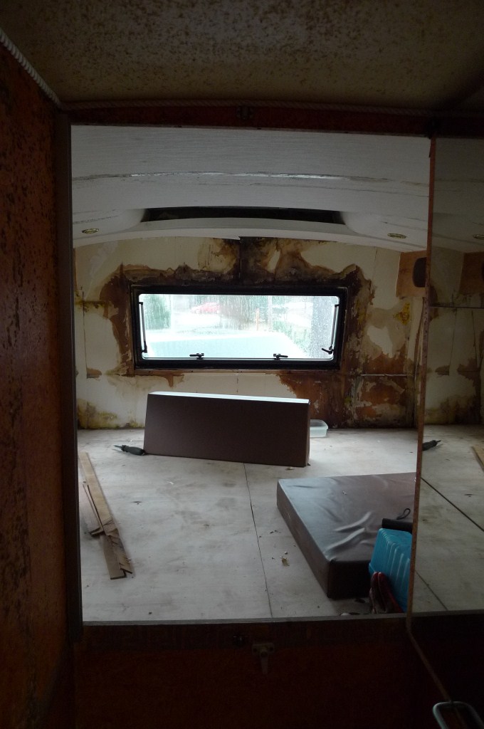

Talven aikana peruutus kameran reijästä oli päässyt seinän väliin vesi ja siitä alkasi pienoinen korjaus.
Tänään alkasin purkamaan seiniä ja laittelen tänne muutamia projektikuvia kun homma etene. Suuri pelko jotta kesä menee kun homma karkaan kun mopo käsistä.

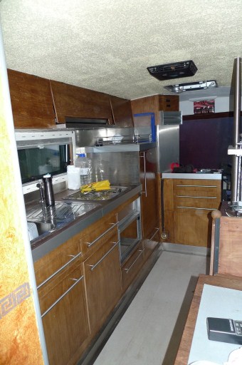

Onneksi keittiö tilat on kunnossa....hmmm jos vaikko tekisi tuonnekin jotain samalla
Mb913 346 (680 x 1024) (340 x 512).jpg (50.76 KiB) Katsottu 10745 kertaa

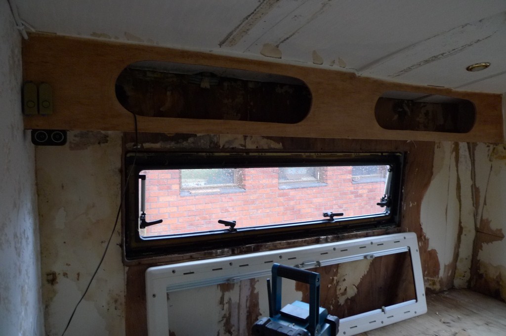

Ja sama jatkui...
Ja sama jatkui...
Lohduton näkymä makuutilasta kun tapetti revittiin irti seinistä.

Komee kööki, mutta mitä hel*... Ei kai tuo yhen talven aikana noin pahaksi oo menny?

Kyllä tuo on tuossa muhinut, koska homeen haju on ollut aistittavisssa pari vuotta. Mutta kun tapetin revin ja seinälevyt ja lisäksi nuo eristeet niin aurinkohan sieltä paistoi ihan sisään. Oli sellaisesa paikassa reikä jottei huomannut ulkoapäin vaikka kuinka tiiraili...... :roll:
Katto nyt sitten samalla auki niin katsotaan mitä sieltä tänään löytyy.
Tuleepahan sitten lisättyä parempi lämmön eristys ja saa sähköt uusiksi, koitan napsia edetessä muutamia kuvia.

Noin kuvien perusteella tuo kosteusvaurio näyttää isolta. Ei kai tuosta kameran reiästä koko ikkunanpieltä kastele?
Kannattaa tarkistaa kaikki katon ja seinien saumat ja listat. Purin tuossa taannoin atomeiksi yhden asuntovaunun ja siinä ei ollut kuivaa kuin venttiilinhatun alla.
Toivottavasti saat kuntoon - vinkkinä sanoisin ei puuta peltiä vasten ja umpisoluisella eristeellä. Verhoilumateriaali hengittäväksi. Butyylimassaksi ei kannata valita edullisinta. Sika, Wûrth tai muut pro-tökötit maksavat itsensä takaisin.
