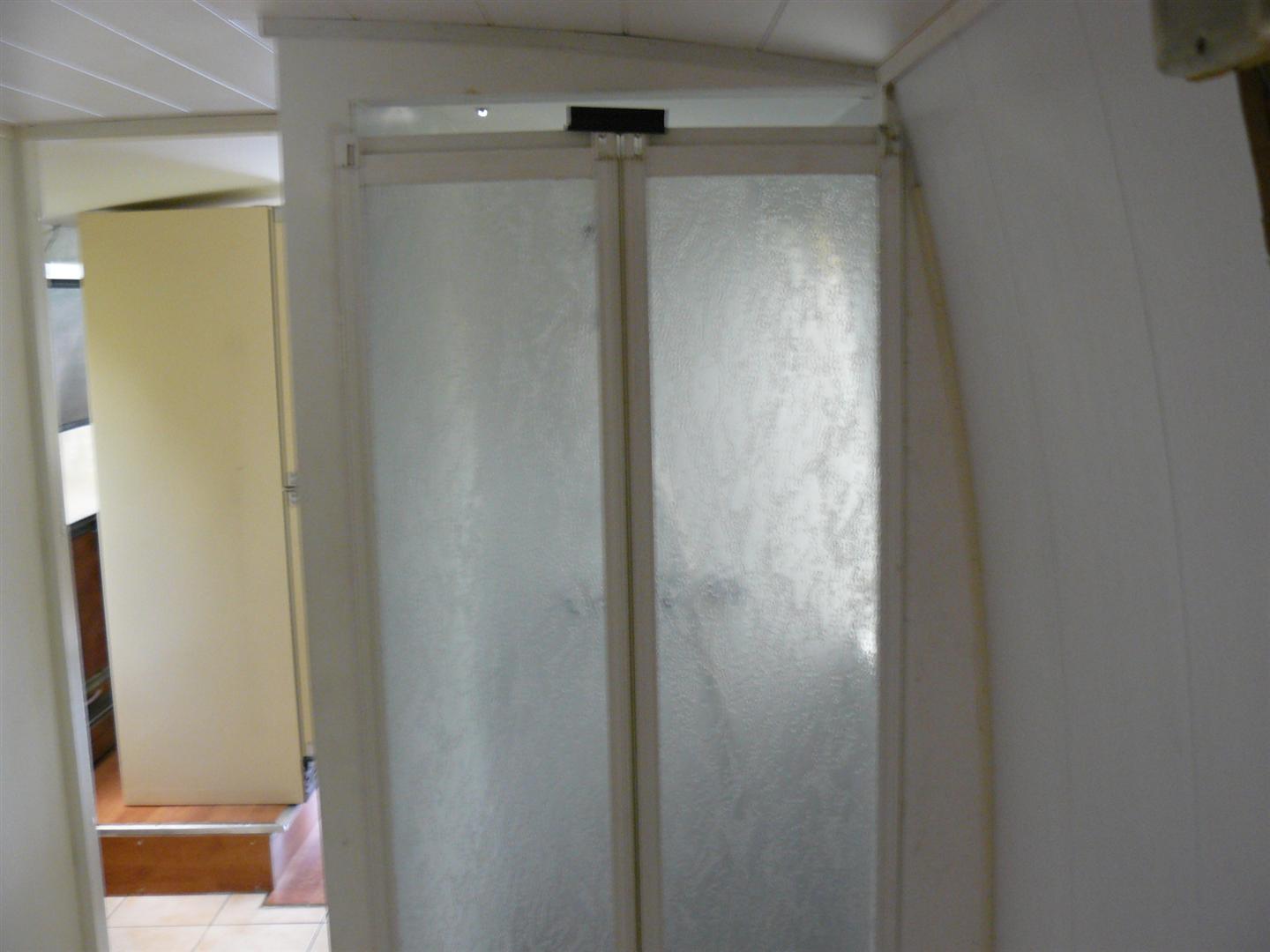

M1 ja hevoskuljetus
EU on kieltänyt yksiselitteisesti rahdin kuljettamisen hekilöautolla, eli enään ei voi rekisteröidä hevoskuljetukseen M1 autoa. Hevonen, lehmä ja muut hyötyeläimet on luokiteltu Geneven kuljetussopimuksessa rahdiksi.
Oma M1 hevoskuljetusauto on rekisteröity ennen Suomen liittymistä EU:n. Nyt jos menen muutoskatsastamaan tämän niin se kelpaisi ilman muutoksia kuormaautoksi.
kuvia autosta löytyy Galleriasta ja https://picasaweb.google.com/115941655993677770228
PS! ainoa rajoitus minkä katsastusmies saattaa esittää on että kuljetustilan ja asuntotilan väliin ei saa laittaa ovea. Tähän pitää vastata: Eläinkuljetusmääräykset edellyttää että eläimien vointia on tarkkailtava kuljetuksen aikana samoin kuin niitä on ruokittava. Kulkuauko tarkkailua varten on laitetta jos se voidaan tehdä ihmisten tai eläinten turvallisuutta vaarantamatta.

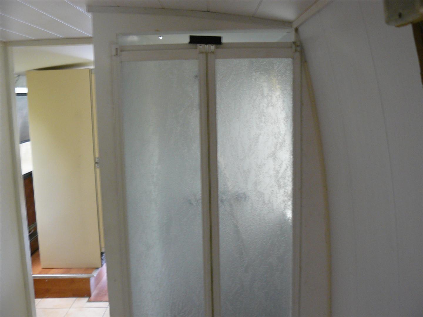

M1 ja hevoskuljetus
