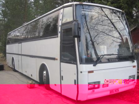

Tässä vähän kuvia rojektista.

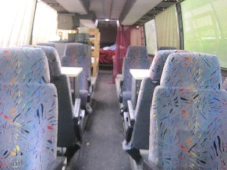

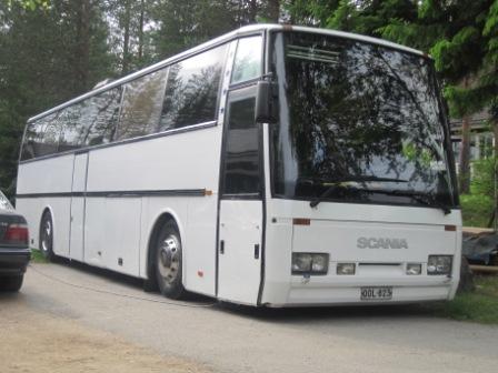

Re: Ex Vallesmanni

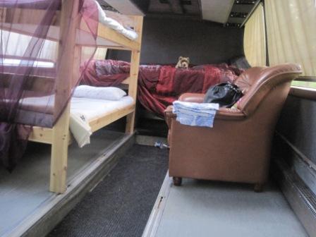

Tässäpä on uusia kuvia.
Myllytyksen jälkeen ulkokuva.
Sisältä vähän makuuhuoneen puolta rakenneltu.
Pöytäryhmät tehty.
Paljon on vielä kesken, mutta hiljaa hyvä tulee. Laitoin vielä kuvan tuosta rintteristäkin, että jos joskus saisi tuon linjurinkin samoihin väreihin.
Pöytäryhmät tehty.
