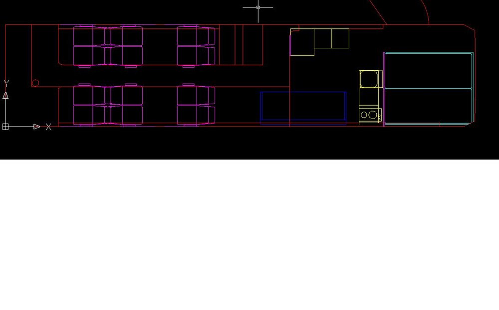

Siinä pohjakuvia hahmotellessa huomasin ettei pätkään meinaa mahtua kaikki tarvittava :oops: -- joten pitempää kehiin (aivan hullua).
Katselimme kotomaasta muutamia aihioita, kun sopevaa ei tullut kohdalle rupesin koluamaan netistä mitä se tuo naapurimaa tarjoaa, olihan sielläkin muutamia katsomisen arvoisia. Koska työasioissa olin menossa Ruotsiin, otin hieman rahaa matkaan! -- kaiken varalta :wink:
Niinhän siinä kävi että 45+1+1 paikkainen Neppari Mersun voimansiirrolla osui silmään :roll: , kaupat tuli ja rojektia viemään kotia kohti.

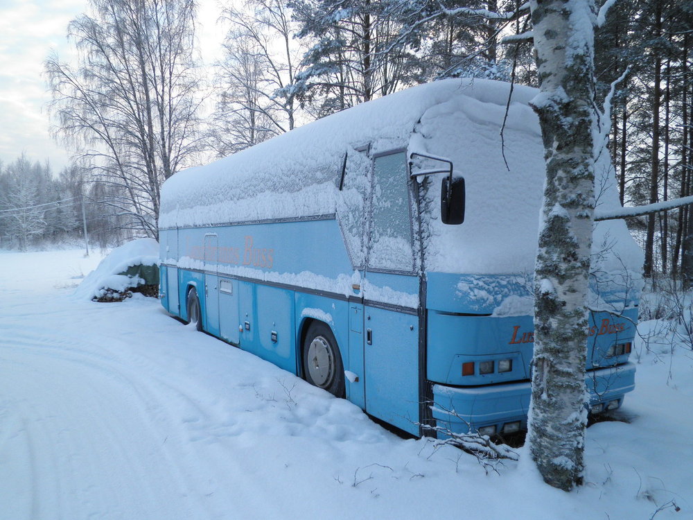

Kovin paljon sitä ei ole kerennyt laittamaan, mutta siltikin pari reissua tuli viime kesänä tehtyä :mrgreen: (on se hieno tunne lähteä reissuun isolla/tilavalla autolla)
Pari kuvaa viime kesältä

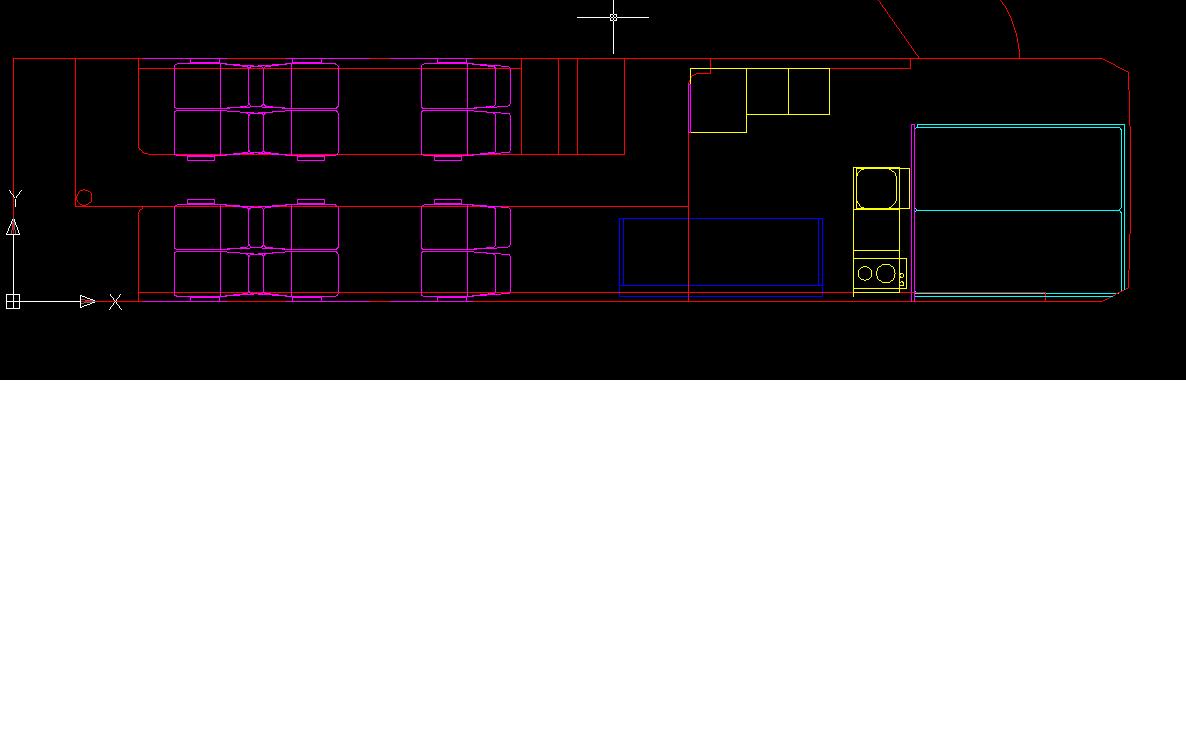

CAD-luonnos pohja ratkaisusta

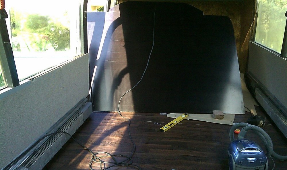

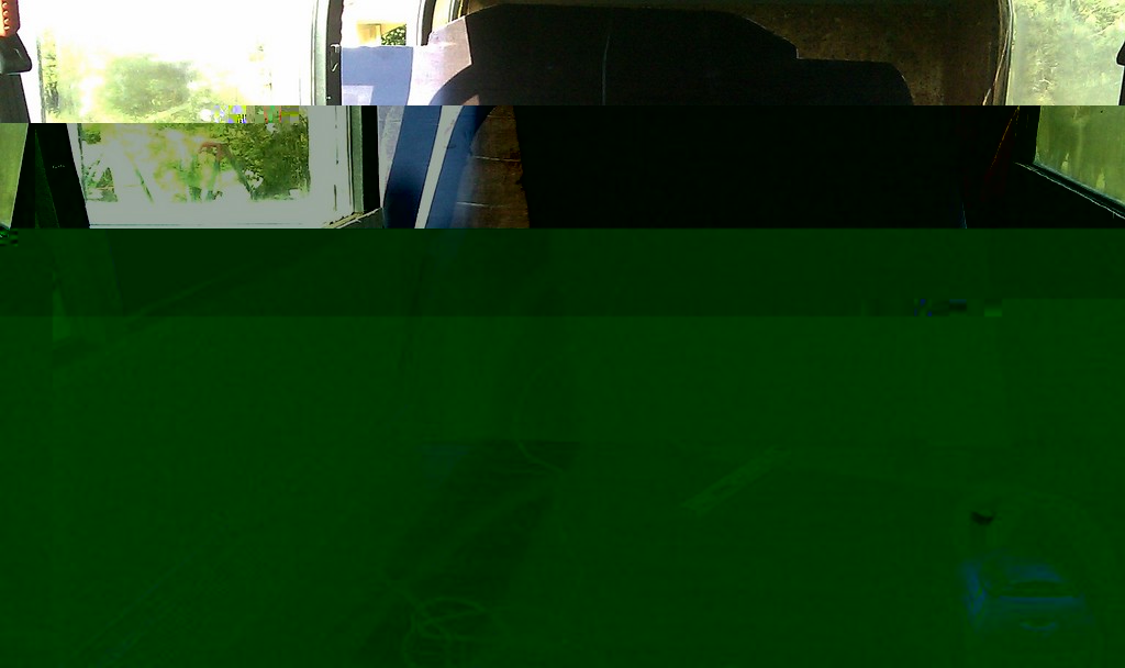

Lisää kuveja

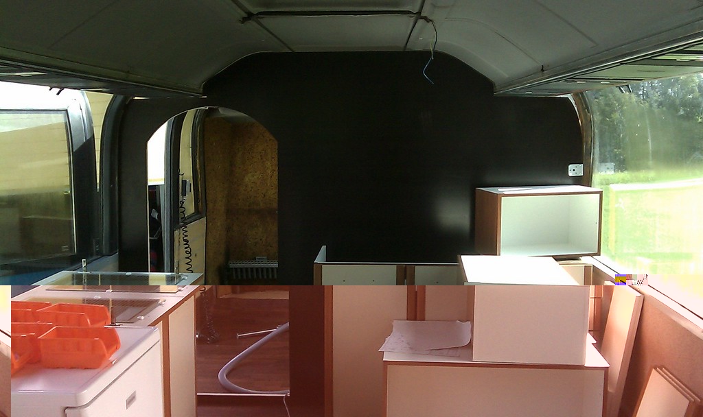

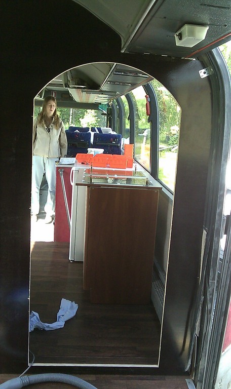

Väliseinän sovittelua. Uutta mattoa lattiassa ja seinissä uutta pintaa.

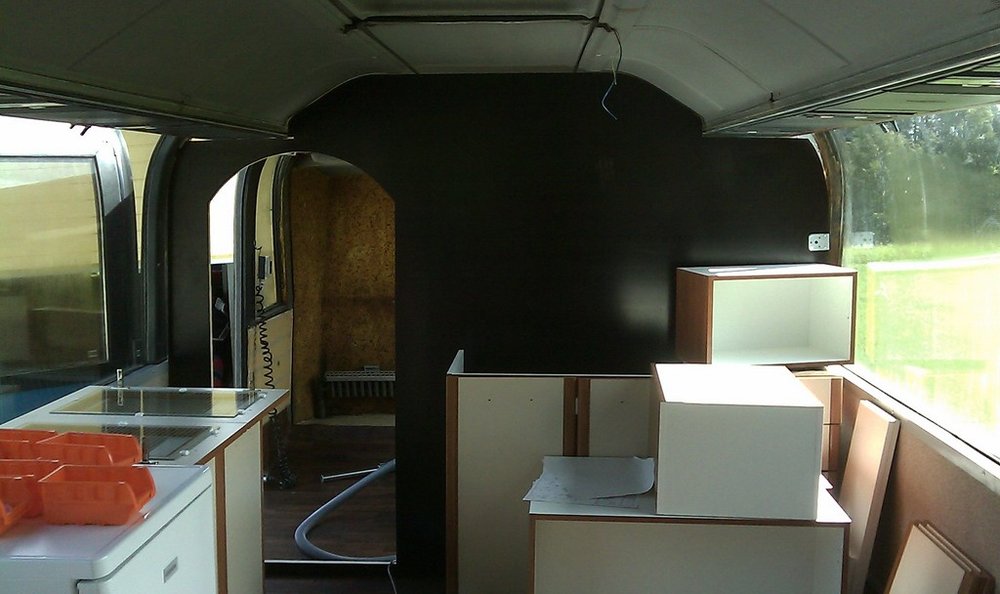

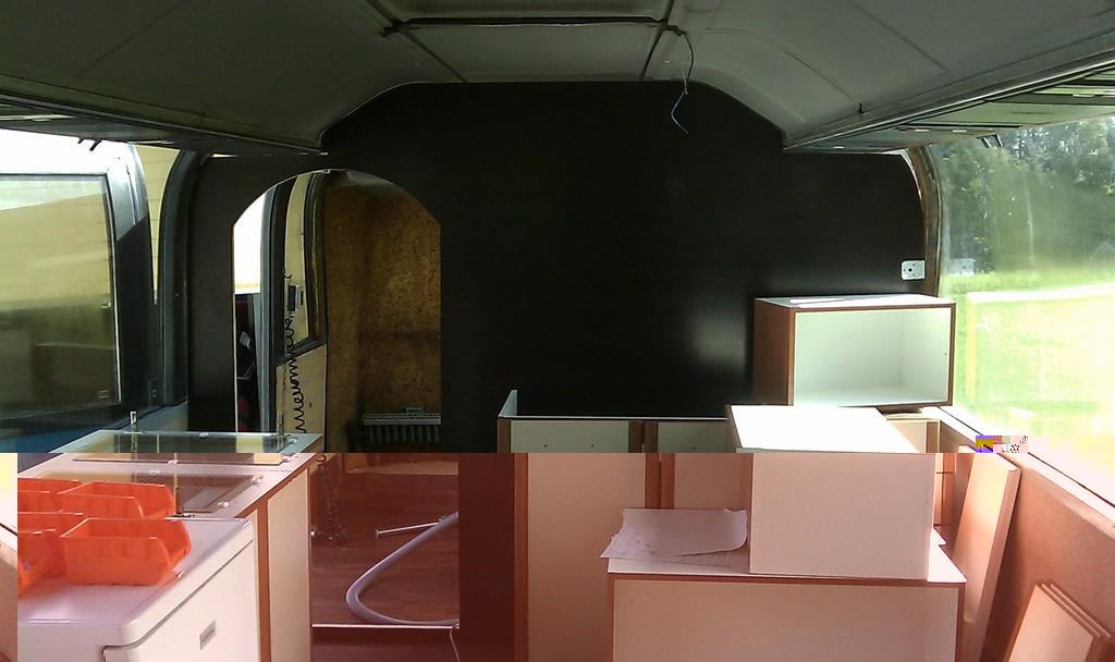

Väliseinä paikoillaan, keittiön kaappien sovittelua

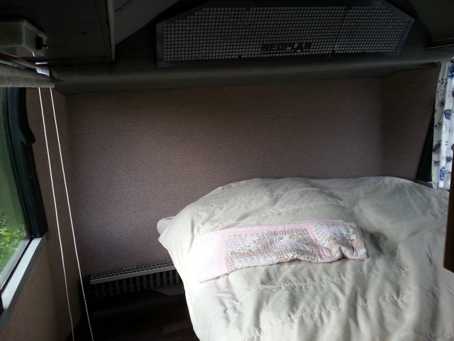

Makkarista päin katottuna

Hyvin istuu väliseinä vaikka mutkia riittää :D oliko neppari valmiiksi tasalattialla? Täällä on muutama muukin harrastaja jotka tietää neoplaninkin tekniikasta jos jotain tulee.

Lahti32 kirjoitti:
Keskiovelta taakseppäin oli tasainen lattia valmiina!
Oli muuten homma saada väliseinä kokonaisena passaamaan paikoilleen :shock:

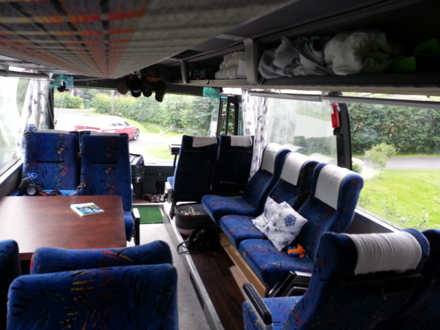

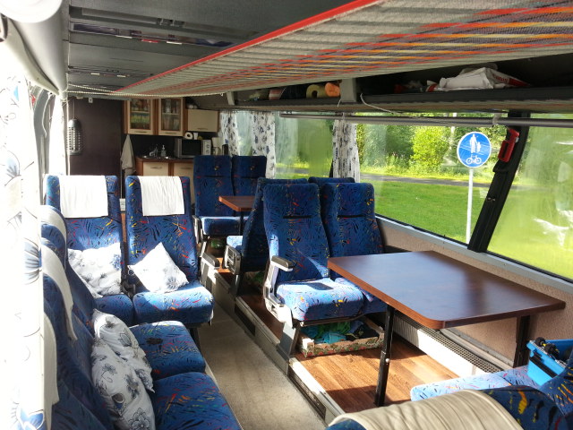

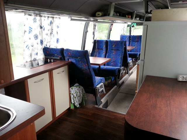

Siinäpä joitamia yleis kuvatuksia

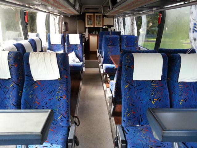

Käytävä keulastapäin. 17 paikkaa
Pöytäryhmät päivällä

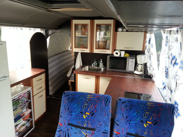

Keittiö ja makkarin käyntiovi

Keittiö ja pienempi pöytäryhmä makkarista päin
