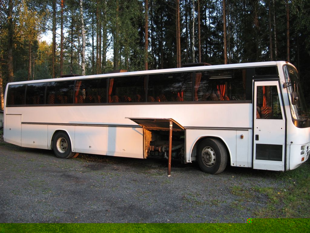

Tietäiskö joku miten 450 eaklessa saa etuoven takana olevan luukun auki ,se jonka takana pitäis olla jääkaapin kompura.En tutkimuksista huolimatta löydä mitään mistä sen saisi auki. :shock: :shock:

mulla ainakin falconissa kaksi 17mm avamiella avattavaa pulttia

Mulla niitä pultteja ei ole,onko purettava eturenkaan puolelta
Re: jääkaapin kompuran luukku
Hmm... Vai onko kompura pirtin puolella? Mulla irtoo delta star 50-koppasessa jääkaapin vieressä olevat muovipaneelit, ja niiden takana on kompura. Puhaltaa keskikäytävälle lämpimät ilmat.

Mielenkiintoinen pointti,en ole tuota vaihtoehtoa edes kattonut,täytyy tarkistaa kunhan pääsen kotia.

Meidän autosta löytyi jääkaapin kompura ulkoa ensimmäisestä sivuluukusta.Eka etuovesta taaksepäin,siitä
missä sivuvilkku on.Luukun alla on kaksi aika isoa pulttia,olisko ollut peräti 17mm kannalla.
Turhaan tuli omasta avattua,oli kompura hiekkapaakun peitossa.Painepesurilla siivosin enimmät hiekat pois ja
sitten todettiin kompuran tulleen tiensä päähän. :(
Putket oli hapettuneet poikki ja kompura jumissa.Ei kannata korjata,todettiin ja luukku kiinni.
Saa siihen tosin uuden kompuran n.400€ ja vaihtotyö varmaan saman verran.

nyt muuten kattelin tuota Reissu-Laten lähettämää kuvaa, että eihän tuossa ole ollenkaan tuota luukkua mikä minulla ja Falconilla on, siinä loppuu alaluukut pyöräkoteloon.

Eikös siinä ole luukku,missä sivuvilkku on.Etupyöräkotelon ja etuoven välissä.

Juu noin olen nähnyt maantiesuolalle alttiina olleet kompurat/koneikot. Omassa sisällä ja yhtä siistissä kunnossa ku -88. Siihen vois kyllä vaihtaa uuden danforssin, kun näky olevan ihan samanlainen kuin kotijääkaapeissa, toki aineet pitäs laittaa jos siirtää kotikoneesta. Itellä temppuili termostaatti, niin ohitin sen. Nyt ongelmaksi muodostuu jää kennossa, puhaltimella siitäkin pääsee onneksi eroon ja bisset jäähtyy =P Puhaltimet laitoin sisälle ja ulos auton "kotimallin" jääkaappiin sillä tuloksella että vanhan 8c asennon sijaan kaappiin tulee -3c, eli modaus on onnistunut! Jäähtyminen on nopeaa ja uudet tavarat jäähtyy nopeasti kaapin lämpöön kun ilma ei seiso kaapissa.

Joo saman totesin minäkin että ei ole luukussa pultteja,eikä sisällä ole irrotettavia paneleita.?Missä kompura????

ei näytä olevan, tässä copypaste osa minun luukusta Reissu-Laten kuvaan photoshopattu (lue: Paint)

Falconissa näyttää olevan sarana yläosassa,Eaglessa ei ole kuten kuva selvästi osoittaa.Täytyy alkaa tutkimaan mistä se kompura löytyy.

Kyllä omassa Eaglessakin (-87) on luukku ja pultein kuten noissa Falconeissakin. Olisiko autostasi luukku vaihdettu kun sävykin on viereisiä luukkuja vaaleampi?
Mulla kompura oli ollut jääkaapin alla metallilootan suojassa, mutta pudonnut pois. Nyt tosin jääkaappikin on jo poistunut paremmille jäähdytysmaille... :wink:

Niin, jos tuo luukkusi on vaihdettu, luulisi että se on kiinnitetty kuitenkin ulkoa päin. Eikö edes alareunassa ole mitään pultteja/ruuveja tms? Käsikopelolla alkuperäisten pulttien vastakappaleet tuntuu alareunan takaa, ettei kiinnitys olisi tapahtunut niihin?
Alkuperäinen kiinnitys on sellainen, että pulttia käännetään n. puolikas kierros jolloin pultti vapautuu. Pultin päässä on tapit jotka kääntyvät pois hahlosta ja luukku on auki.

Kävin katsomassa alareunasta mutta en löytänyt pultteja,pelti näyttäs menevän ovenkarmin alle,oisko kiinnitys sieltä jotenkin.Näyttäis vähän siltä että pelti ois vaihdettu kun ylälista on katkaistu"epätasainen".täytyy jättää tuo homma myöhempään ajankohtaan.Muissa luukuissa on käännettävät pultit.
