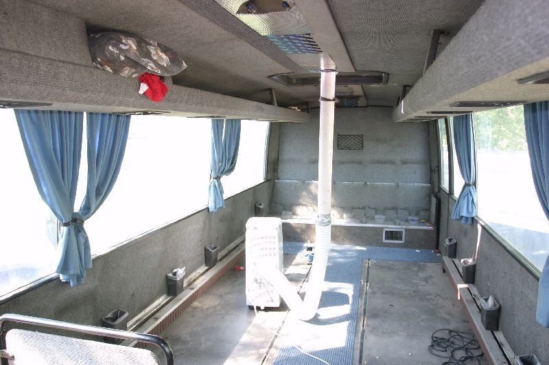

Ulkona +32, Autossa +40. Laitoin kuskinpenkille kokeeksi siirrettävän ilmastointilaitteen mallia Bauhaus. Täydessä päivänpaisteessa matkustamo viileni +28 asteiseksi eli kai se jotain tekee.
Tavoitteena oli ylinmääräisten penkkien poisto. Liian kuumaa tuohon hommaan, ehkä yöllä sitten alkaa räikkä laulamaan. Neljällä 13mm mutterilla ovat penkkiparit kiinni.

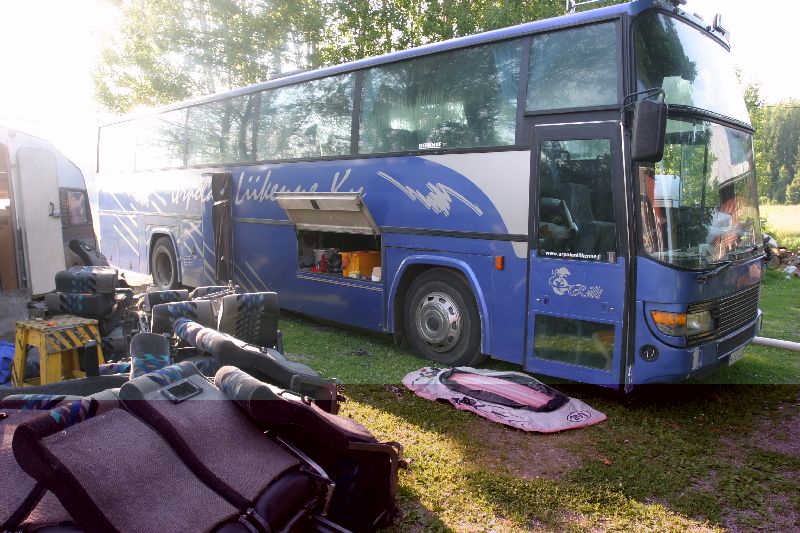

Penkkien poistoa
Puolet poistettavista penkeistä on irroitettu. Penkit ovat siistissä kunnossa, muutamaa nakerrettua käsinojaa lukuunottamatta. Penkkipareista kaksi saavat uuden sijoituspaikan Rosvolinna-MB609:n hytistä, pöytäryhmän uusina istuimina.
Yhden penkkiparin alta löytyi ilmeisesti Webastolle kuuluva sisätermari, se pitää siirtää edemmäs jäljelle jäävien penkkien alle. Asunto-osastoon tulee erillinen lämmityskierto nykyisten pattereiden päälle. Tämä kierto tulee saamaan lämpönsä Primus-kaasulammittimeltä.
Helppo homma 13mm räikkä ja lenkkiavain olivat ainoat työkalut, joita tarvitsin.
Re: Rölli-Berkhof
13.7.2010
Lisää penkkien poistoa
Kaikki poisttavat penkit irroitettu ja kannettu kekoon auton viereen odottamaan siirtoa navetan ylisille muun keräystavaran kavereiksi.

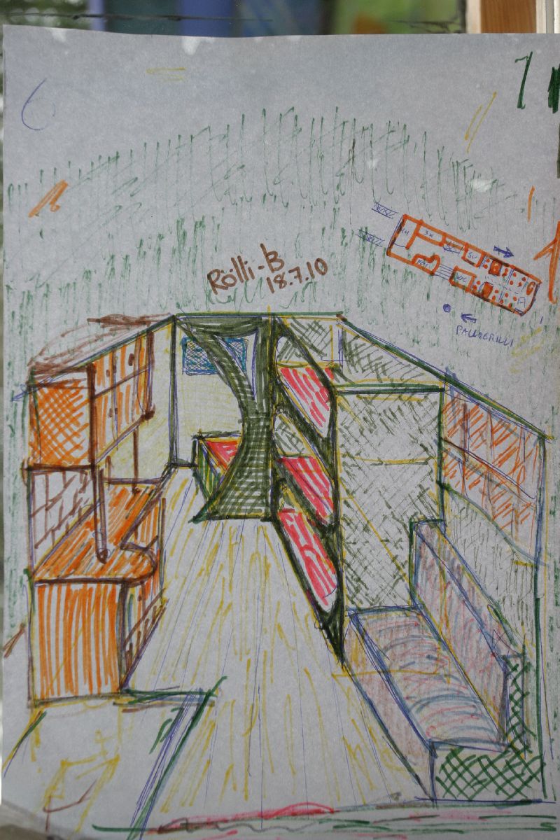

Sisustuksen suunnittelua teipillä lattiaan ja kynällä paperille
L-sohvaryhmä muuttui I-sohvaksi. Kaikki keskeiset toiminnot mahtuvat silti. Erilliset suihku ja WC-tilat. Matkustuspaikat 16 ja kiinteät nukkumapaikat koko perheelle. Sohvasta saa nukkumapaikat parille vieraalle, jos tarvetta ilmenee.
Peräseineinän sängyn leveys on 120cm ja kolmikerrossängyn leveys on 80cm, Alasänky tulee 70cm patjalla, jotta auton alkuperäiset patteriputket voi jäädä paikoilleen.
Ikkunoita ei tule muualle kuin peräseinään. Kattoluukku vaihdetaan läpinäkyväksi. Auton etuosaan jää kaksi sivuikkunaa matkustuspaikkojen kohdalle.
Seuraavaksi aion piirtää tarkat mittapiirrokset koneella ja saattaa olla, että teen pahvi- tai Lego-pienoismallin sisustuksesta.

Eristyssuunnitelmia
Less in more - teemalla ajattelin lähteä liikkeelle.
Asuntovaunussani on sisäpituutta 7,5m. eristeenä on 30mm umpisoluinen PU. 1000W sähköpatruuna saa aikaan 10 C asteen lämmönnousun ulkolämpötilaan nähden. Röllin asunto-osan pituus on 8m, joten energian tarve pyörii samoissa suuruusluokissa - ainakin teoriassa.
Primuksen kaasulämmitin on teholtaan noin 5kW. Luulisi, että sillä pystyy tuon kokoisen asunto-osan lämmittämään myös kovilla pakkasilla. Eristevahvuutena ajattelin käyttää 30mm seinissä ja katossa. Ikkunathan menee umpeen, ainostaan takaseinään tulee kaksi Bonocar caravan-ikkunaa.
Lattiaan ajattelin laittaa auton oman lattian lisäksi 10mm eristelevyn ja sen päälle 6mm vanerin. Lattian pintamateriaaliksi olen kaavailut korkkia.
Ohuttahan tuo on, mutta toisaalta ei tuossa meidän talon lämmivesivaraajassa ole tuota eristettä sen paksummalti. Sisällä on lähes 80 asteinen vesi eikä pinta tunnu kuumalta.
