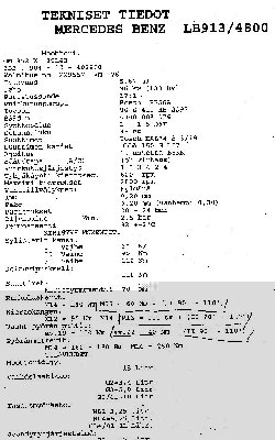

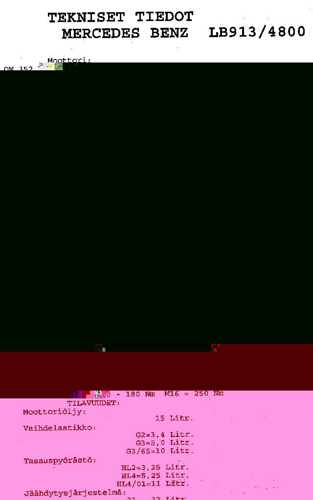

Re: MB 613...remontti alkaa...
Mulla on mb 913, om352 (6syl. 126hv) koneen momentit jossakin tallessa, edellinen omistaja oli tehnyt rempan koneeseen. Voin ettiä ne ja laittaa tuleen tänään tai huomenna.
Tässä nämä tiedot.
