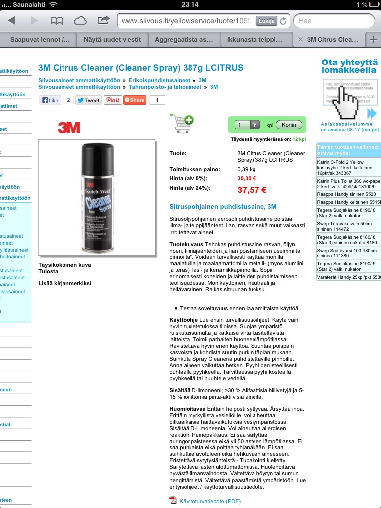

Tällä lähtee liima pois hyvin
Kannattaa käyttää vahauksessakin käytettäviä reikäliinoja

Re: Ikkunasta teippi pois?
Jos maalipinnasta täytyy saada niin kunnon tapetin poistaja on aikakova sana maailmaa vastaan. Lähtee huomattavasti helpommin kuin kuumailmapuhaltimella. Ja sitrus cleaner on hyvää ainetta liimojen poistoon.
