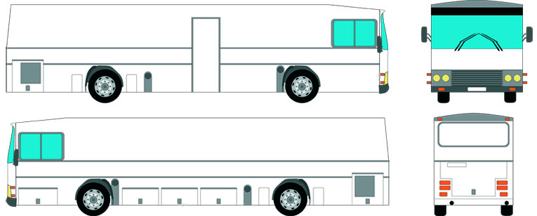

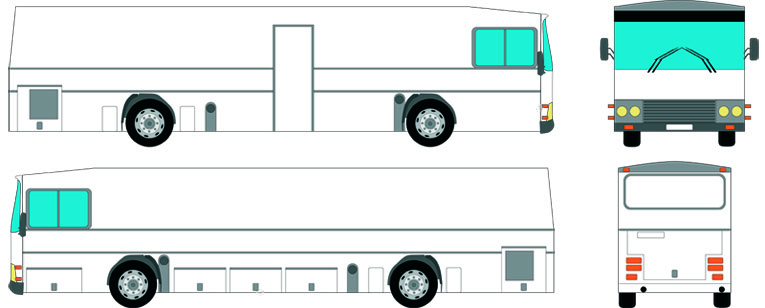

Edistystä tämäkin sain mittakuvan, jonka pohjalle teipit ilmestyy. Eli kun joku miettii tämmöisen auton pinnoittamista neliväriteipeillä, niin hyvät mittakuvat on tarpeen. Jos tehdään "parempi" suunnittelu, niin se ottaa suunnittelijalta oman aikansa....jos taas vetäistään perusteipit, niin ei ole niin tarkkaa ja teipitkin on n. puolet halvempaa
Scania K82, kyllä lähtee
