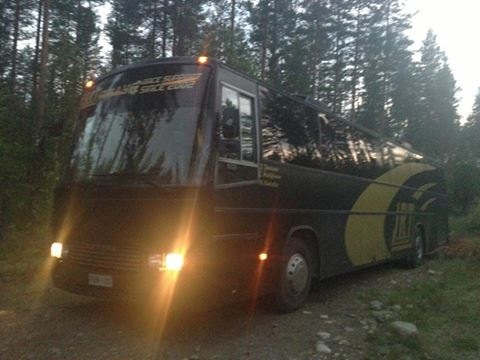

Ensimmäinen roadtrip takana. Loppuviikosta sitten kohti Oulua.
