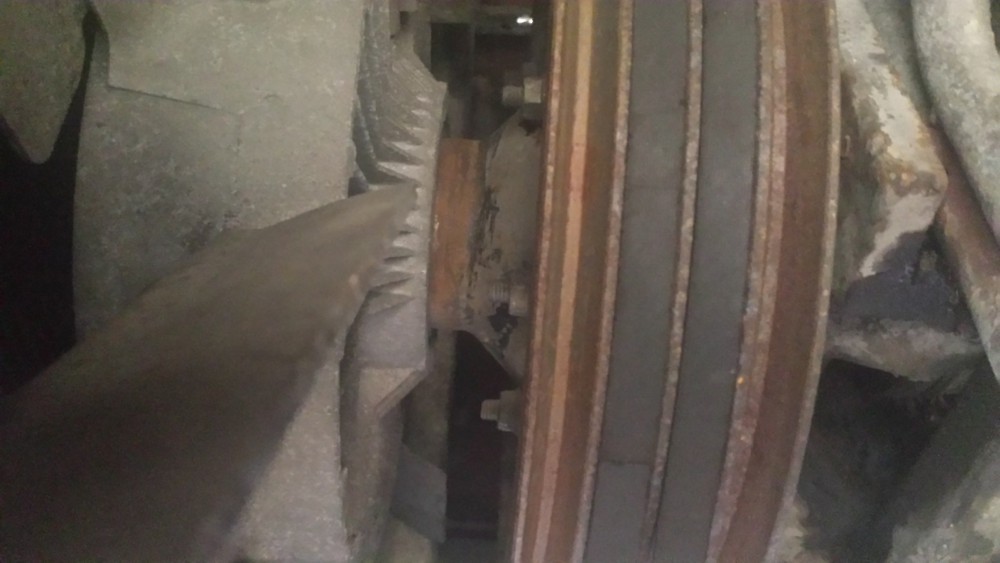

Kertoisiko joku purkujärjestyksen kiitos? !
Oho. Yksi kuva liikaa.
Re: VOLVO B10M "VIVVI"
Mitä haluat purkaa? Aiotko siirtää laturin koneen päälle?
:D
Unohtu joo mainita mitä mie meinasin tehhä. ..

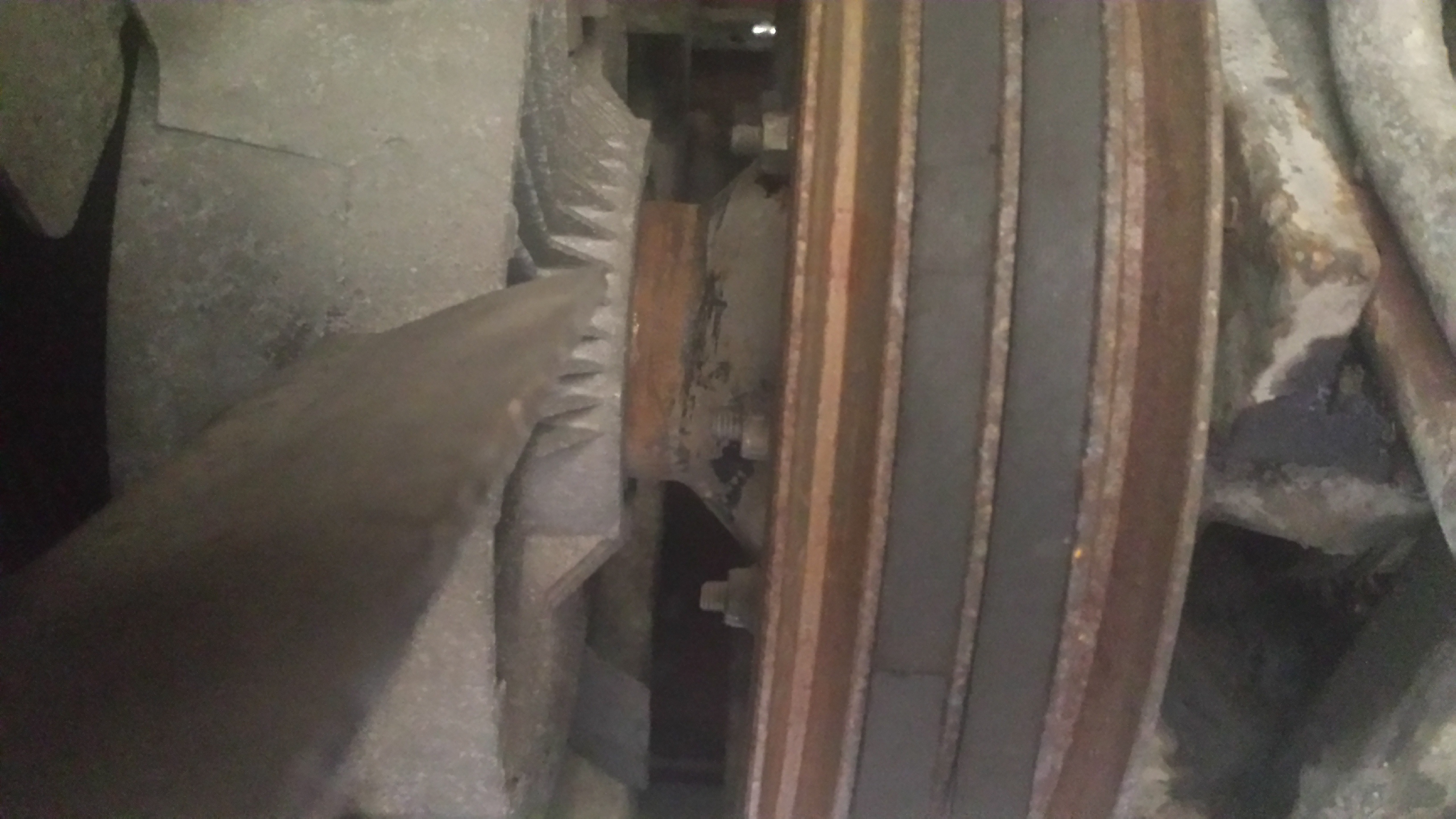

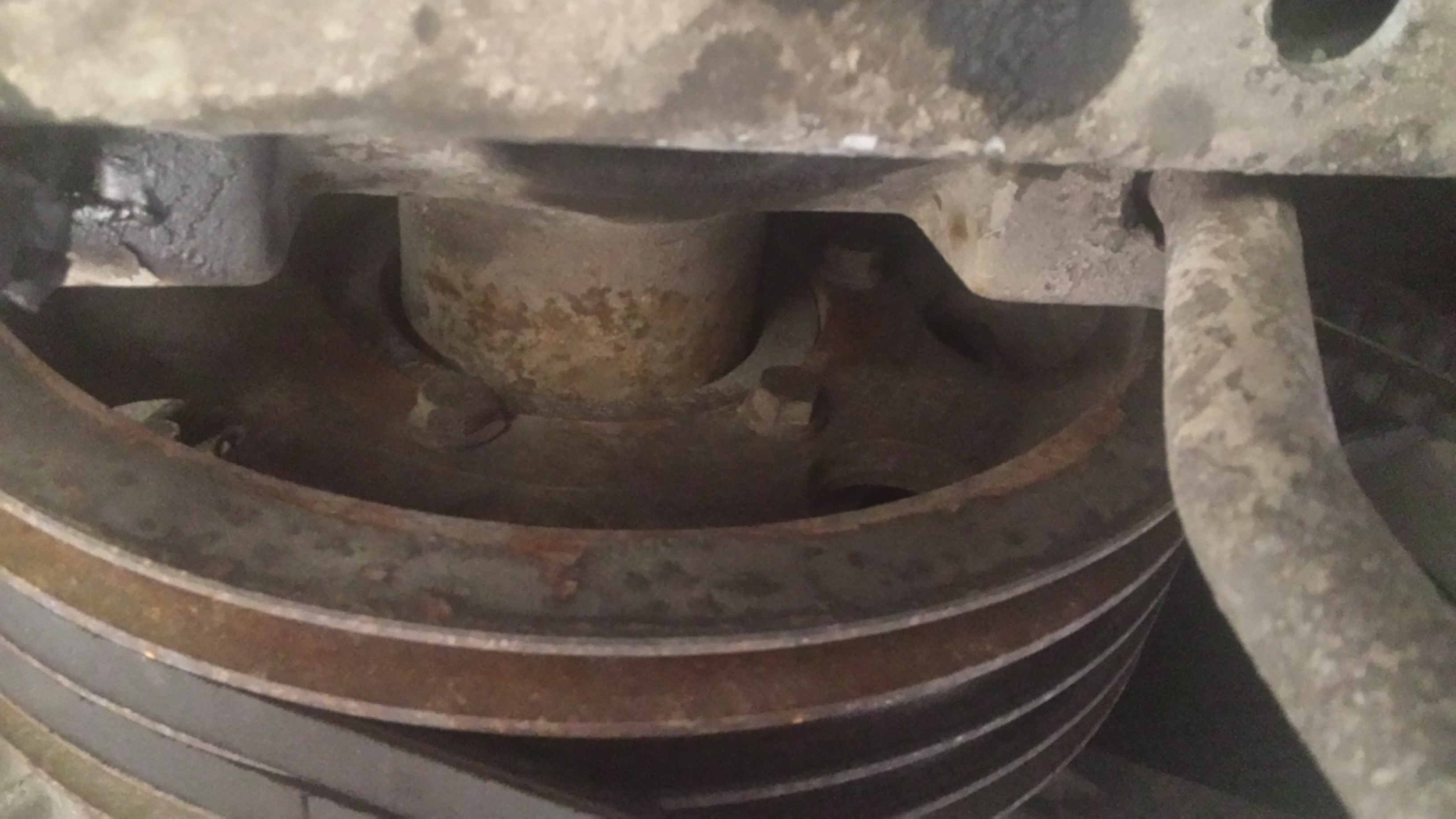

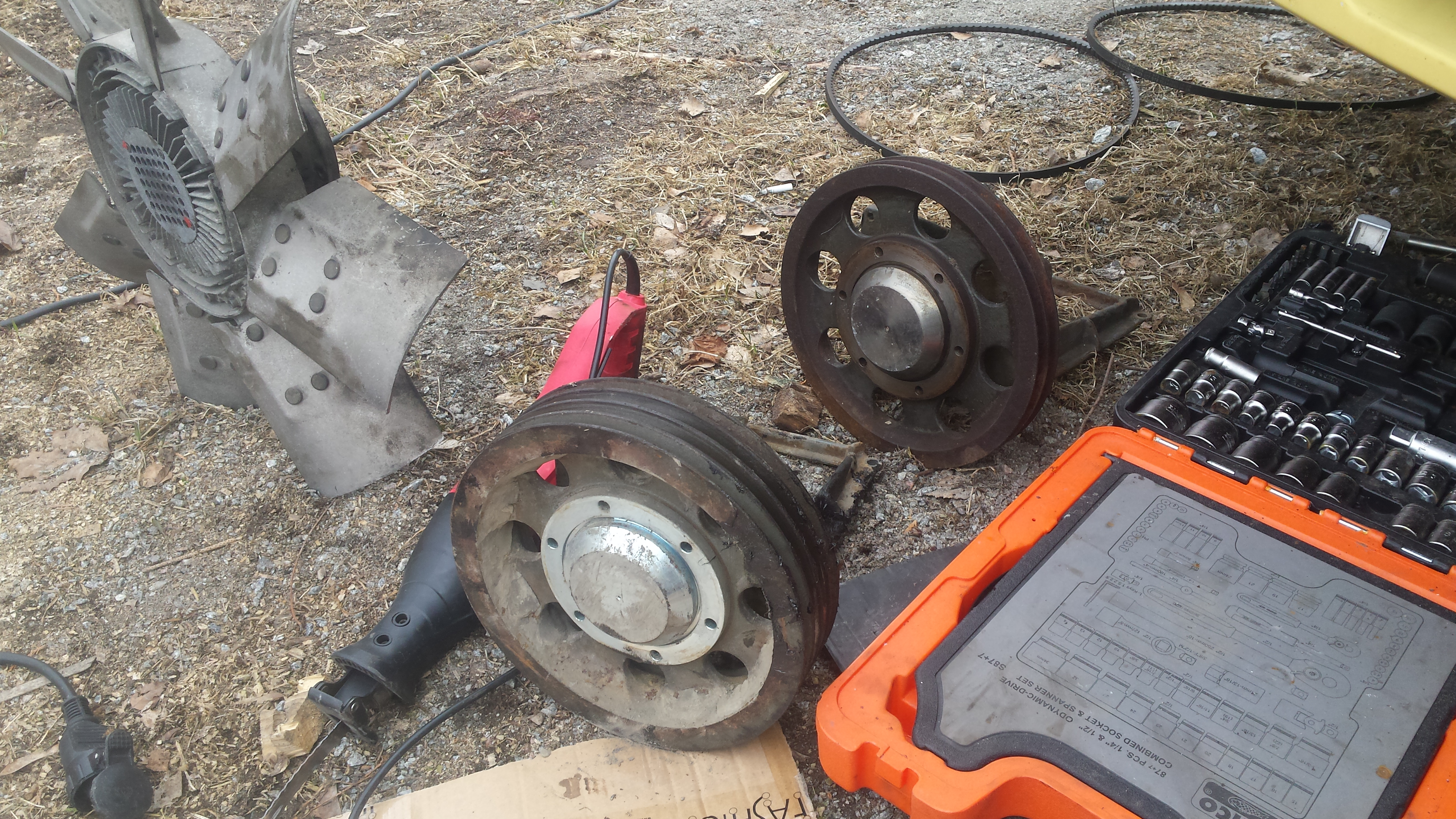

Elikkä toi flektin laakeri on iha holo ja se pitäs vaihtaa. Voi olla tosin et johtuu väsymyksestä mut ei niiku raksuta yhtää
Edit. .. siis oletan seuraavaa: kardaani pois, sitten hihnat tietty mut sitten tuon tuulettimen irroitus niin otetaanko nuo 12/13mm kannalla olevat pois ett irtoaa hihnapyörät ja ropeli samalla vaiko kuinka? Sit vain tuo kelkka pitäs saada pois että saan toisen tilalle. Uuskäytetty on jo hommattu.

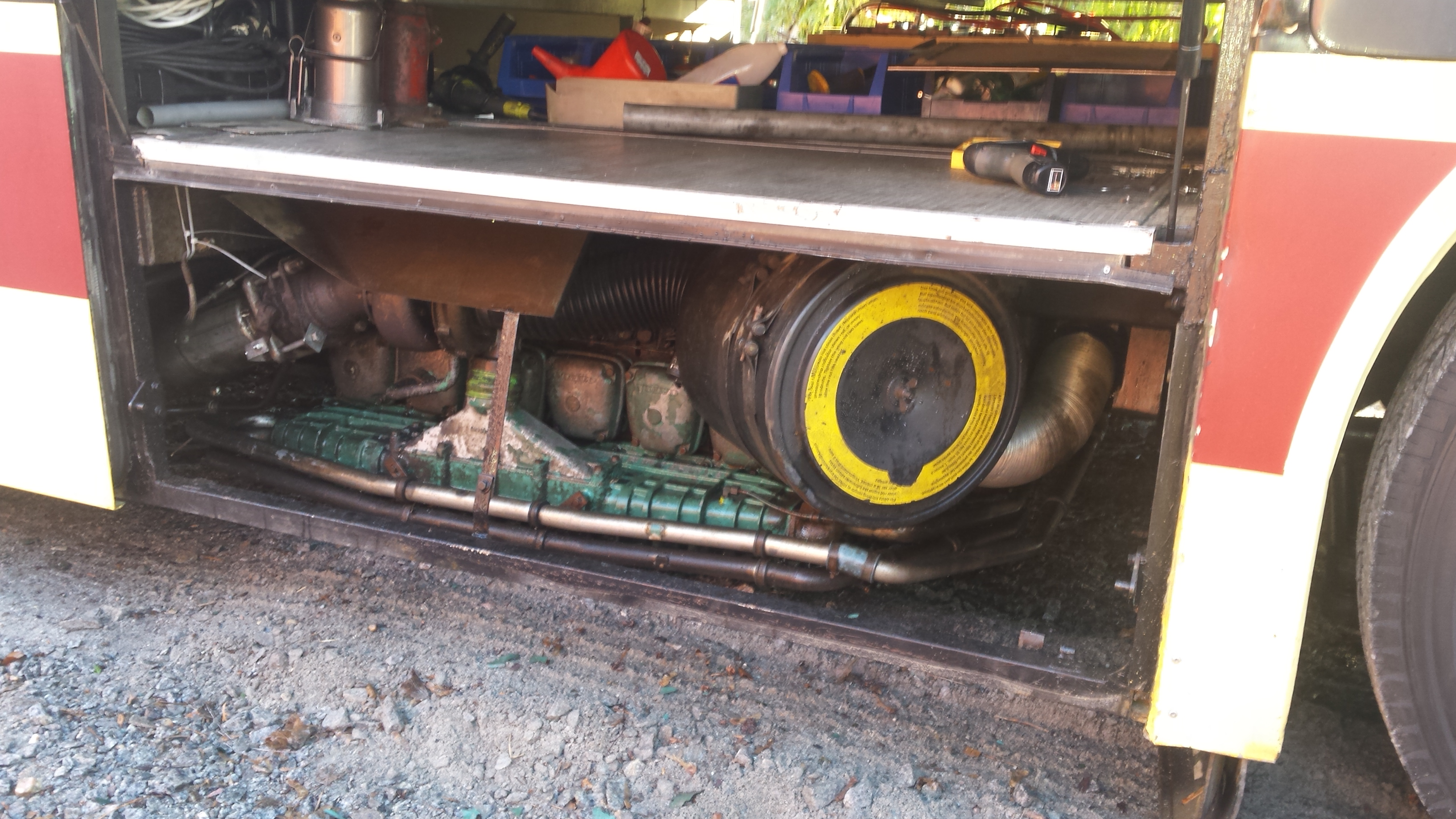

Lähteekö tuo kelkka koko pakettina ulos? Röllissä ei ole jäljellä kuin tuo hihnapyörä, laakeri ja propelli. Laturin tilalla on puolen kenkälaatikon kokoinen sähkömoottori pyörittämässa tuuletinta. Etukardaani on saksittu pois.

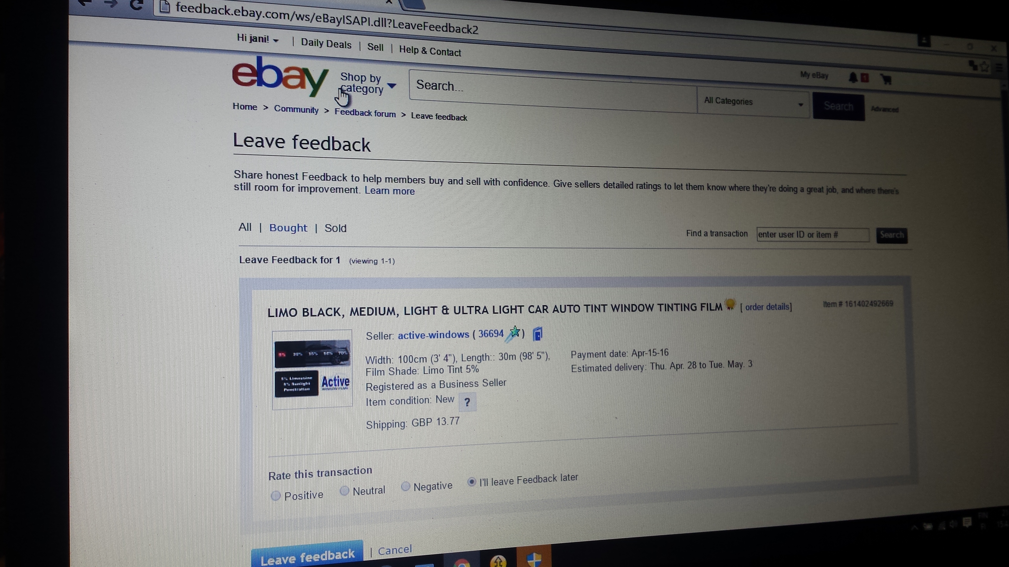

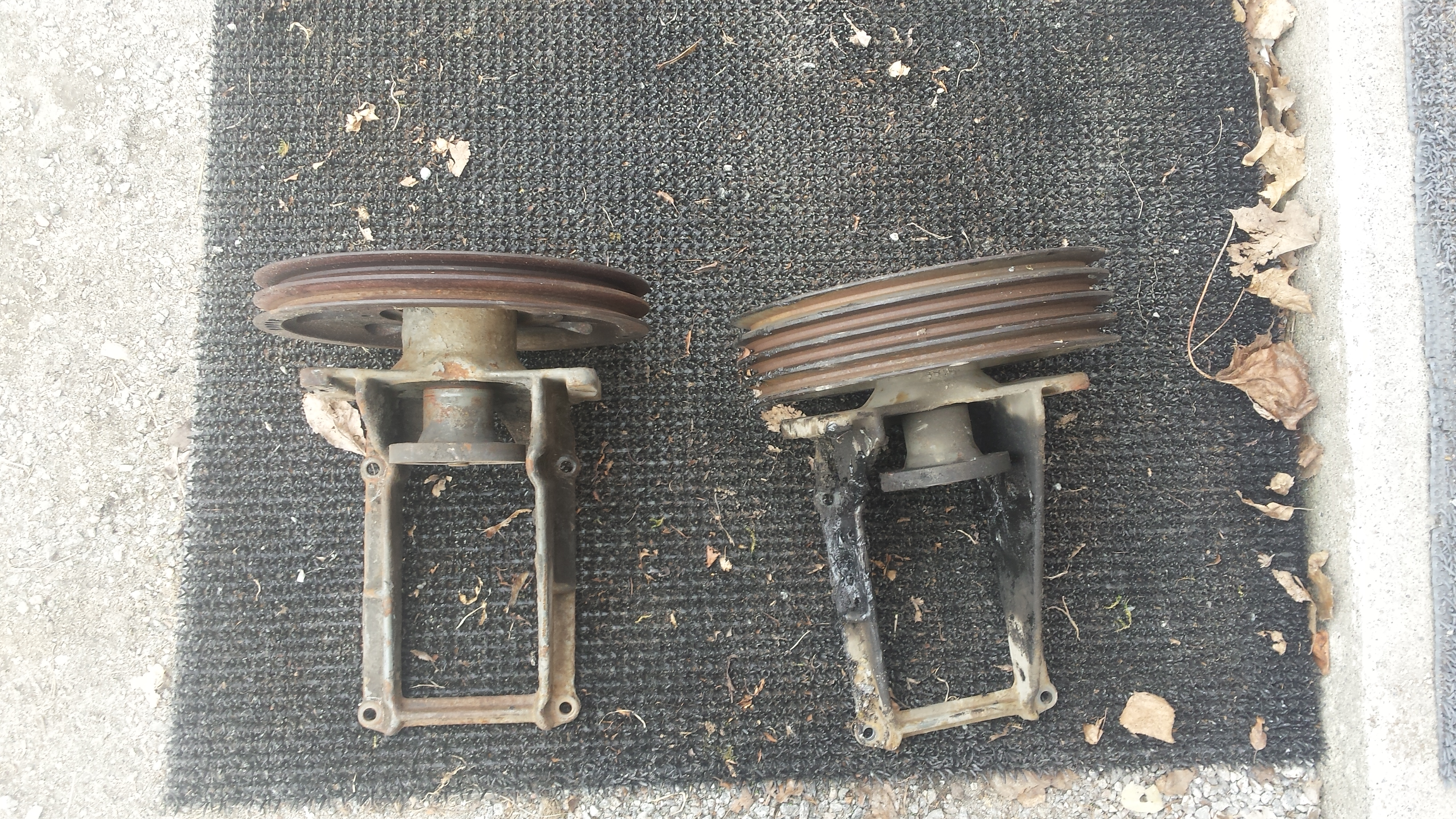

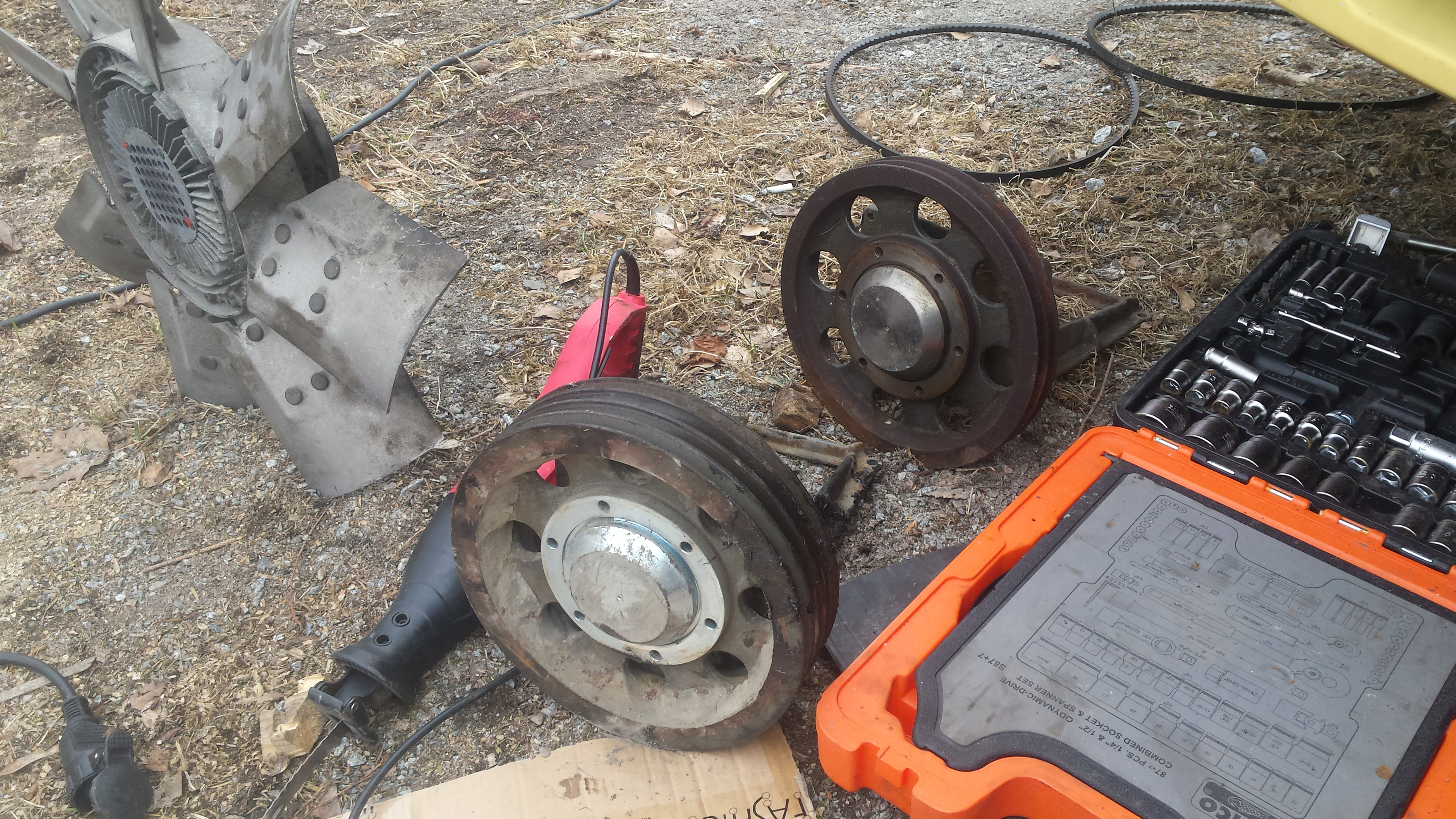

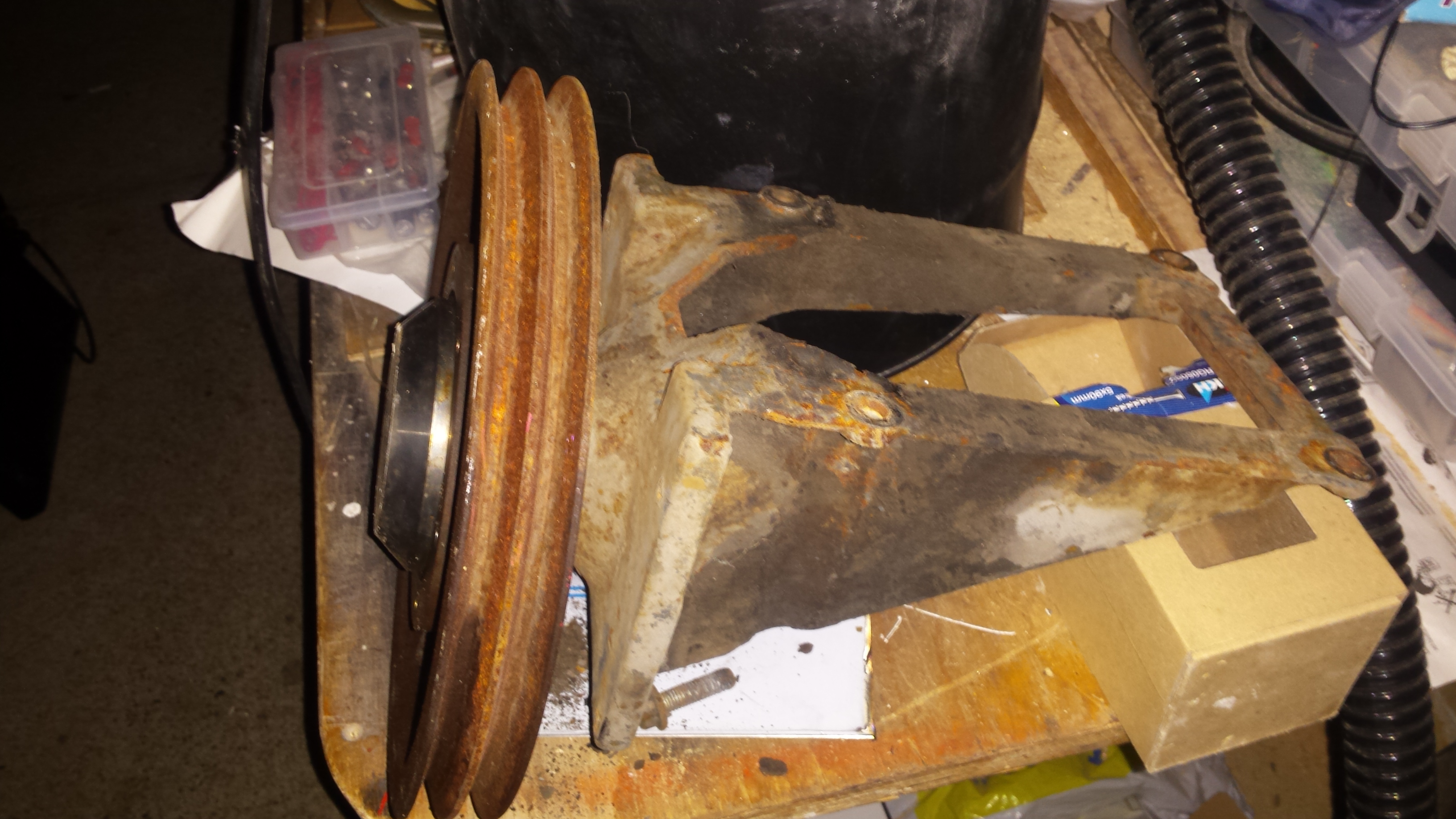

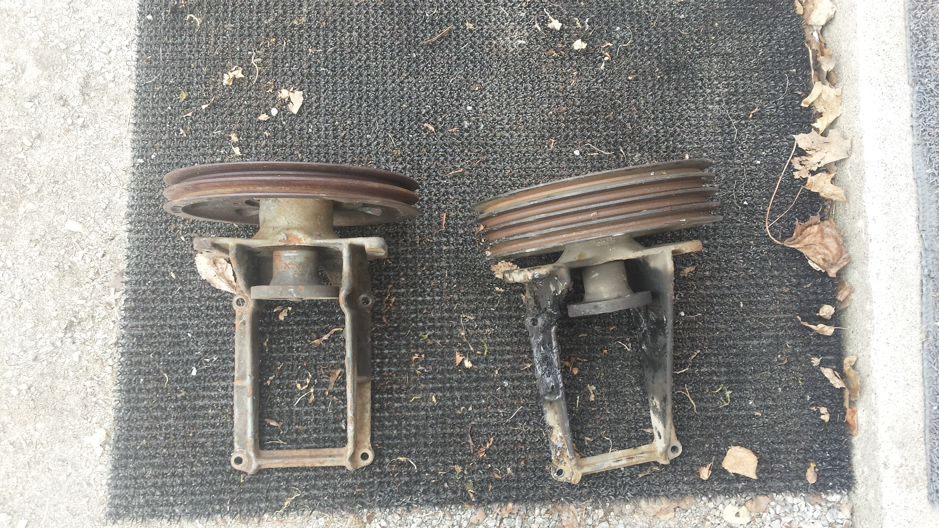

Voe pers... "uudessa" on 2 uraa hihnalle ja vanhassa 4 kpl. saas nähhä onko linjassa ees noi... otan kuvan tuosta vaihto-osasta kohtapuolin.
mut toine juddu ni tilasin justiinsa 5% kalavoo 30m hintaan 188e kotiovelle.
Nyt kuvia:
Siinä ropeli ympärillä on semmone himmeli ni kui sen saa veks et ropeli irtosi?
En tolkkua kuinka sen ropeli saa pois ? Vai pitääkö se himmeli jotenkin purkaa ympäriltä ja kuinka?

Moro. Mistä tilasit kalvoa? Pitäis varmaan itekin tilata
Täältä. ..

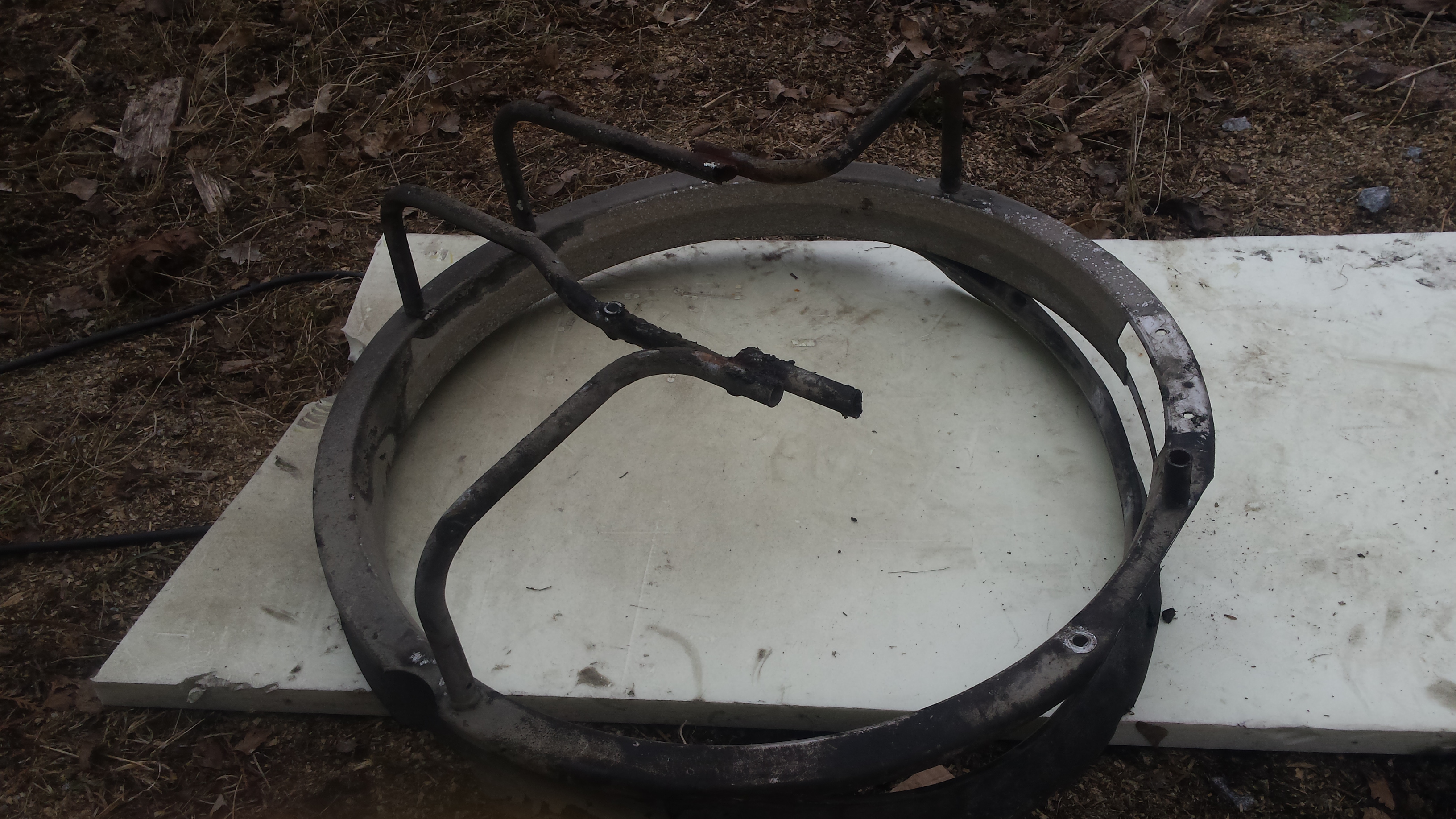

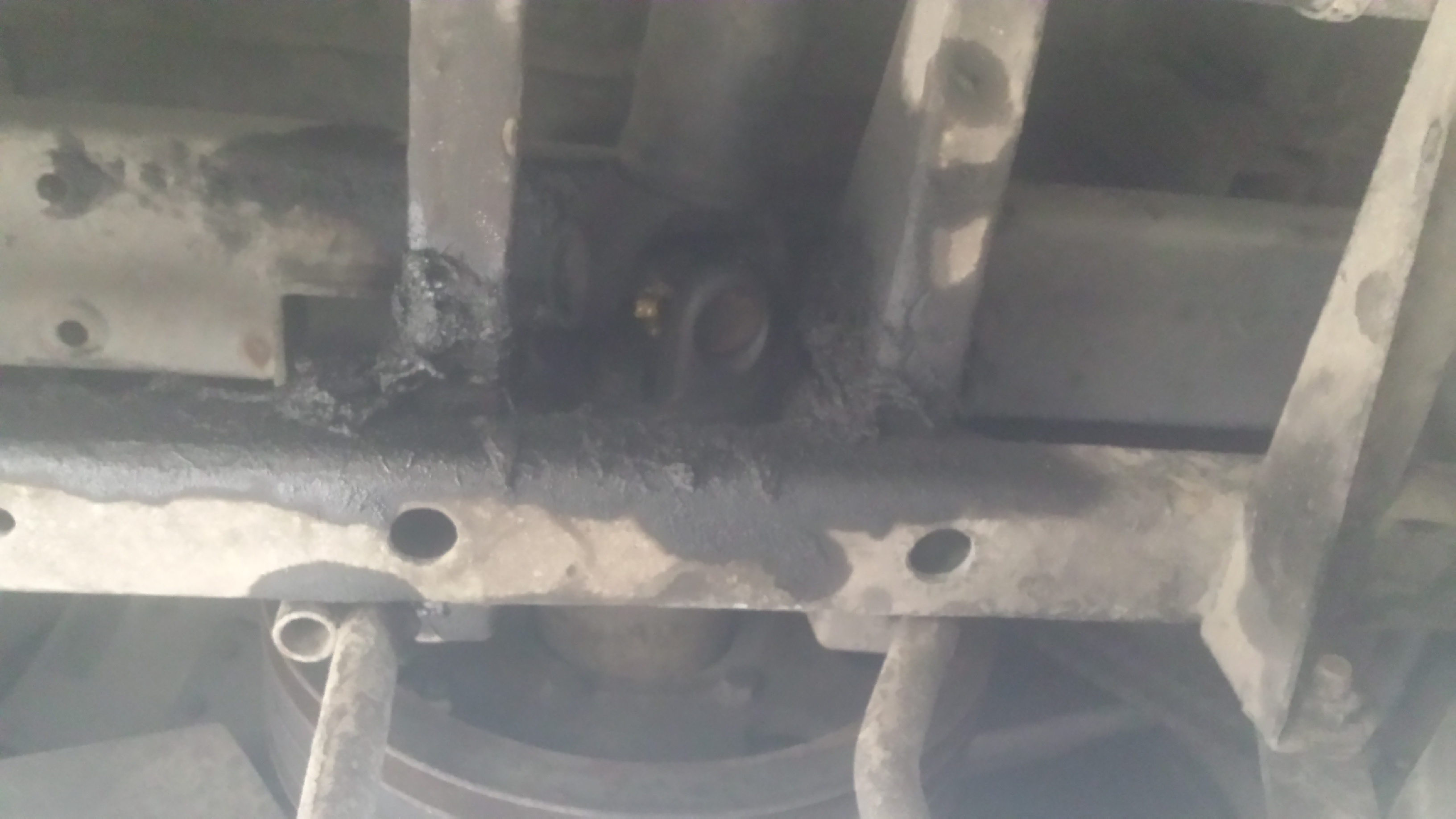

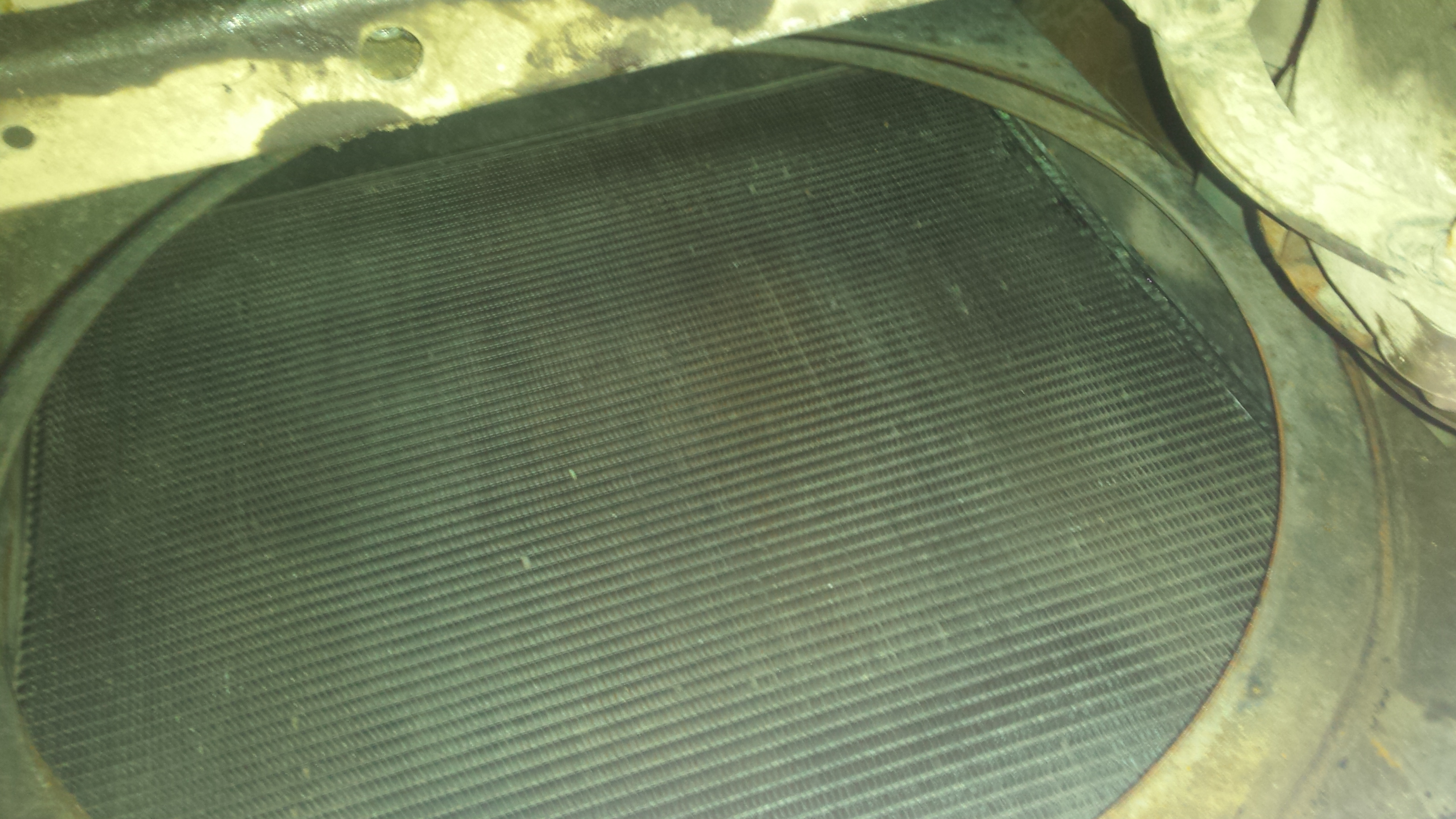

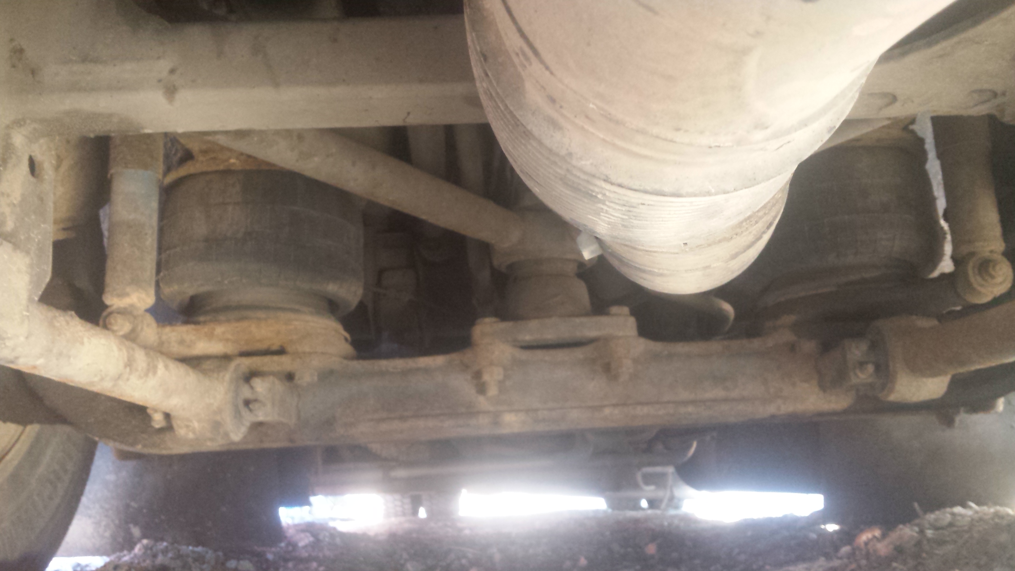

3 tuntia auton alla ja tässä tulos... ihan ekka suosittelen irroittamaan KOKO kardaanin pois, sitten hihnat, sit ottaa siit tuulitunnelista ne 12mm kannalla olevat tapit veks ja sen jälkeen vasta irroittaa flektin. Sitten laskee koko paskan alas ja sit tuo laakeripukkipatostelma helevettoo alas (painava) . Vanha oli 4 hihnauralla ja en tiiä miks hitossa? Uusvanhane o 2 uralla ja sua riittää. Tässä jottai kuvia.
EI HUVITTAS ENÄÄ TOTA TUNNELIA LAITTAA TAKAS, MUTTA SE EI TAIDA JÄÄHYTTÄÄ ILMAN?
Viestit: 2663
Tossa neljäuraisessa on ilmastonnin kompuraa varten kaksi uraa.
