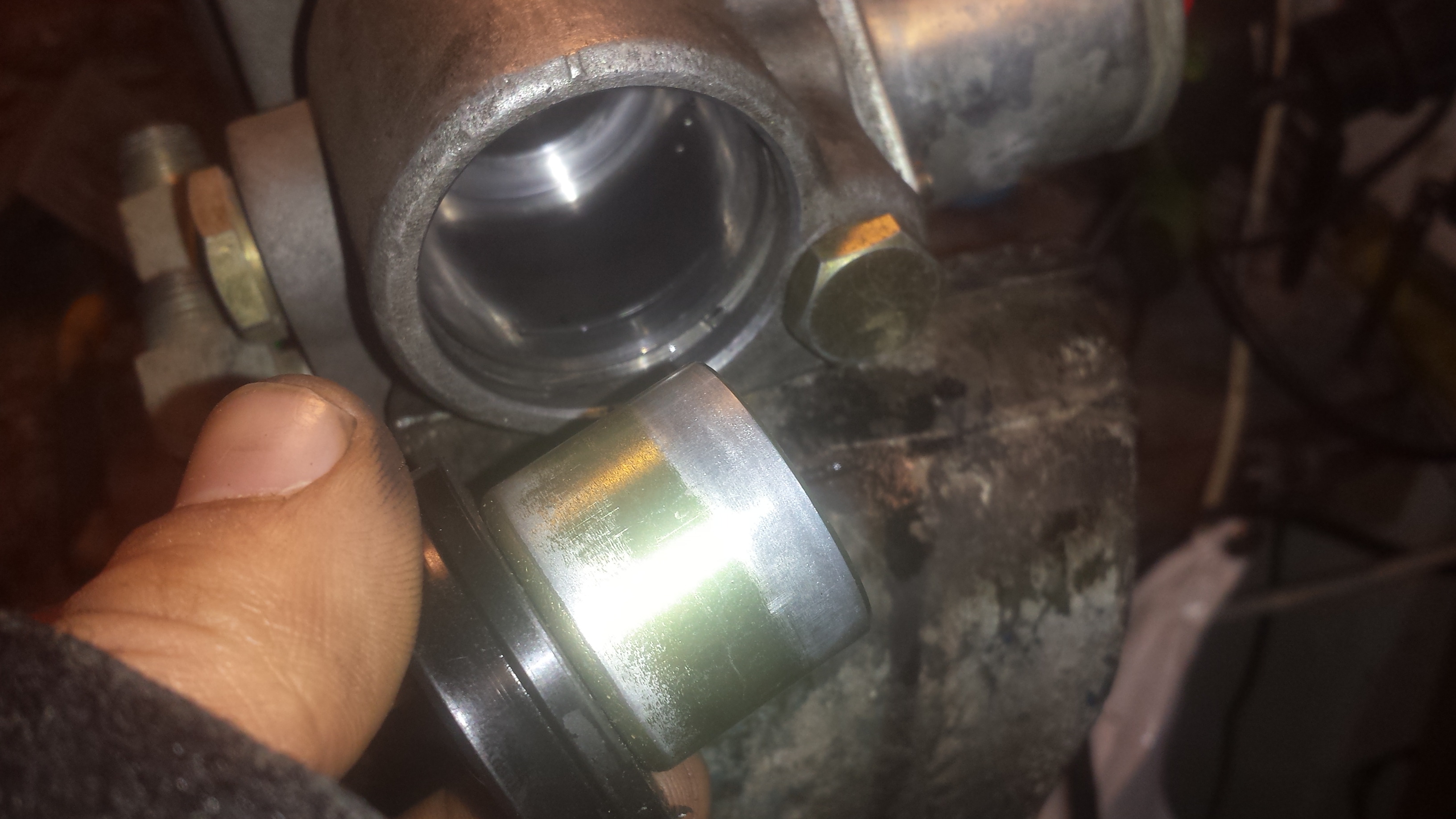

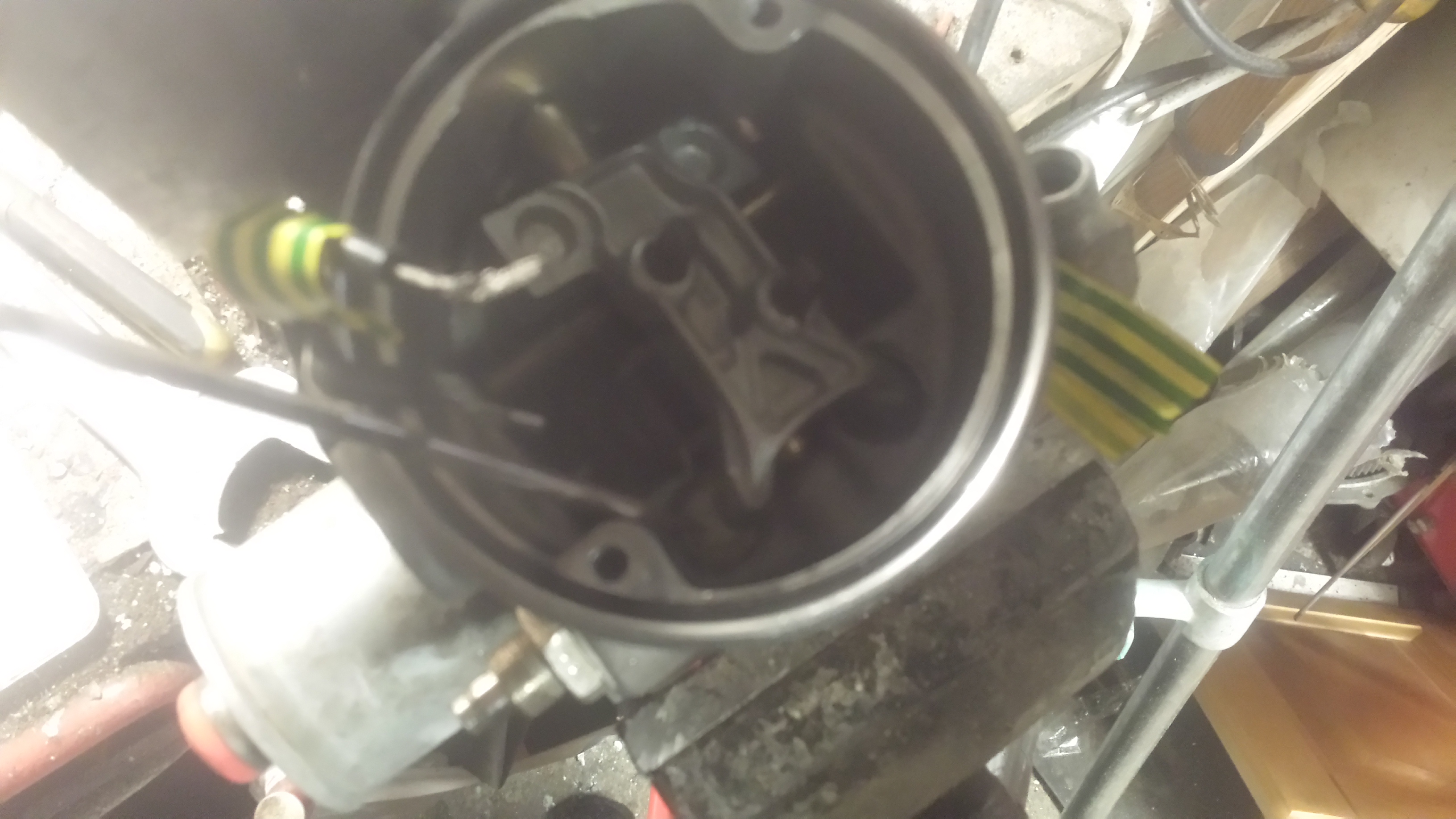

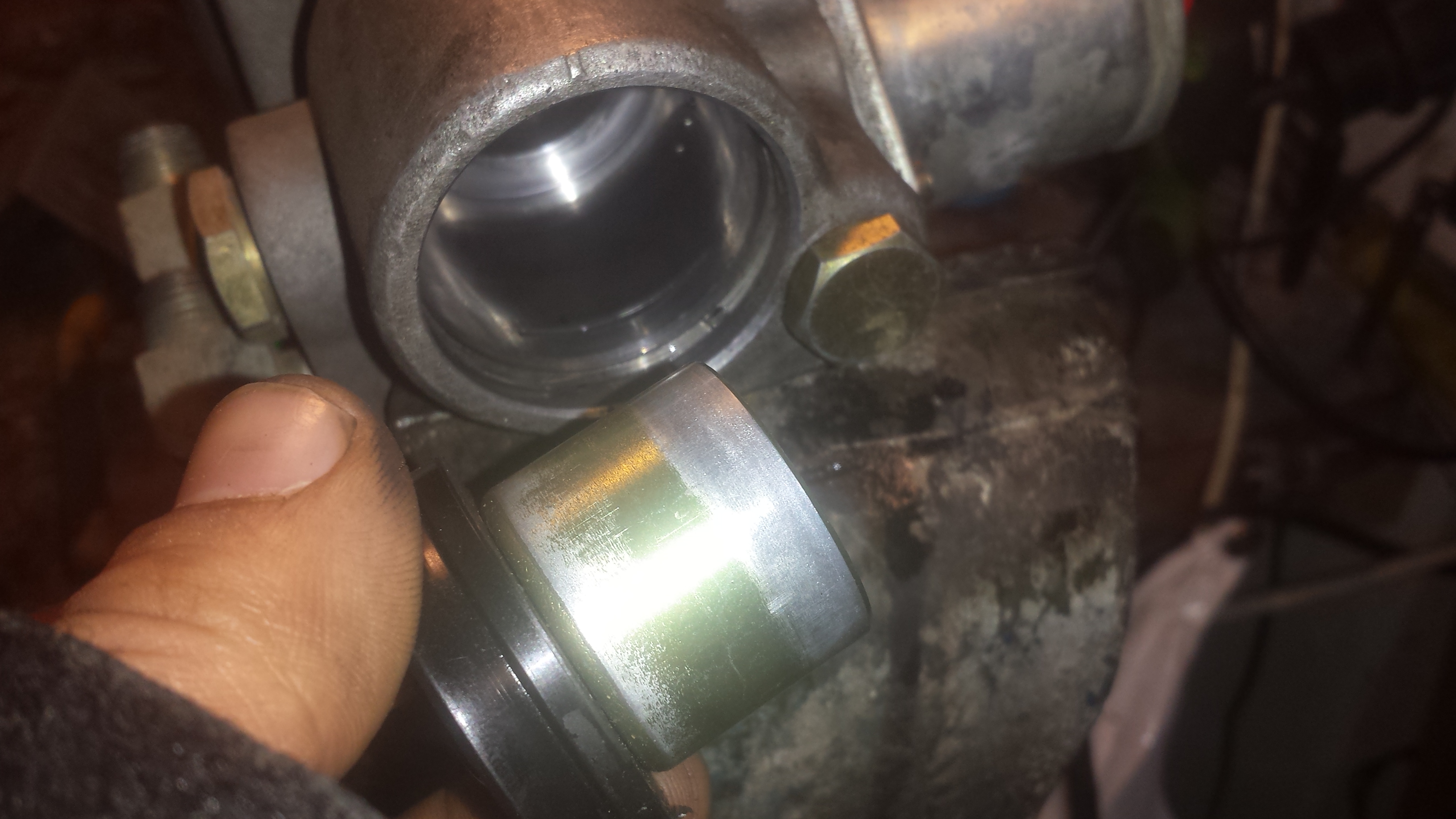

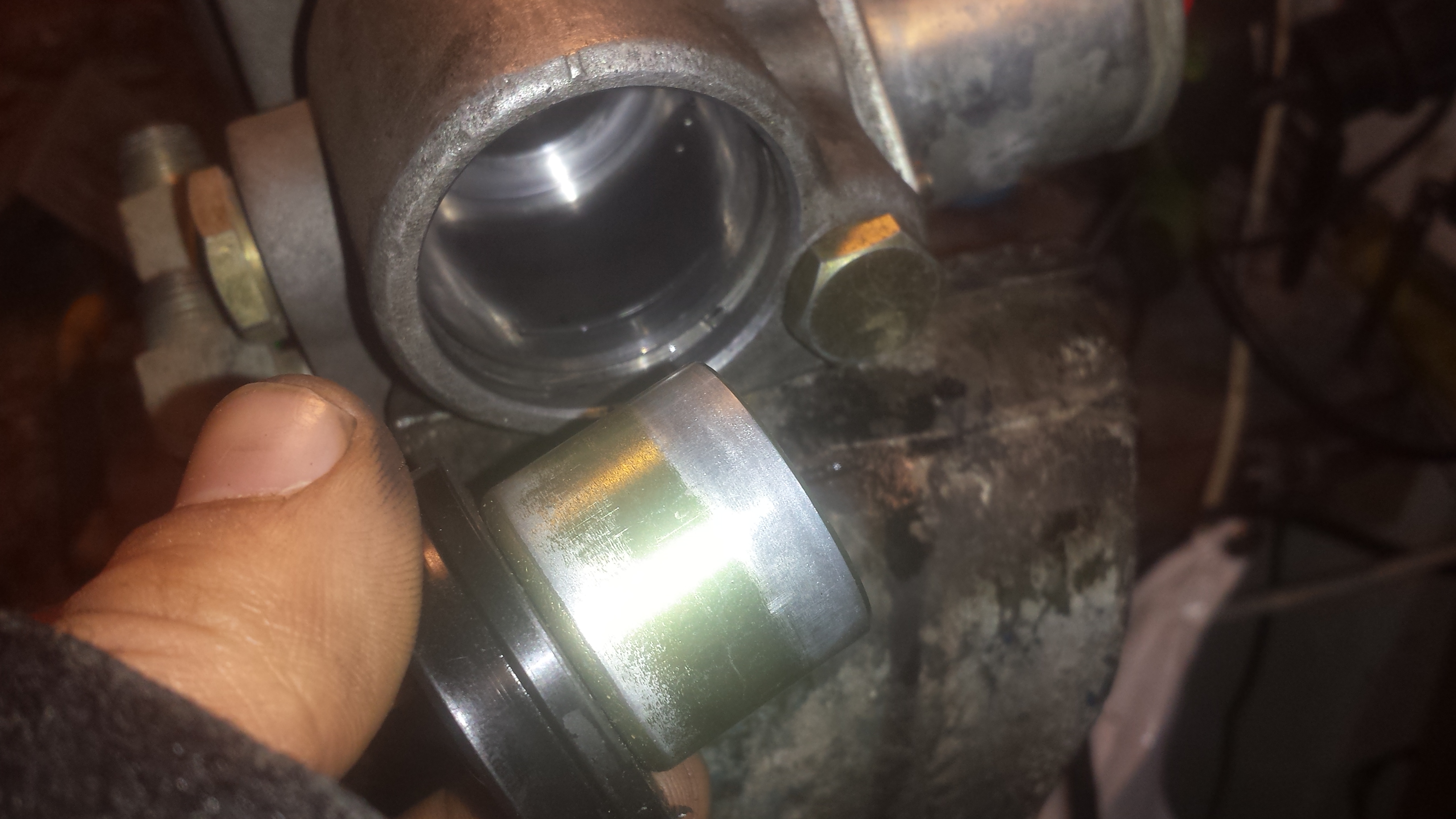

Kuivarin pohjassa Vento hönkä kuuluu mut auto maassa. Ja missää ei suhisee?
Mäntä vähä kulunut.
Mäntä vähä kulunut.
Tuolta sihisee...
Tuolta sihisee...

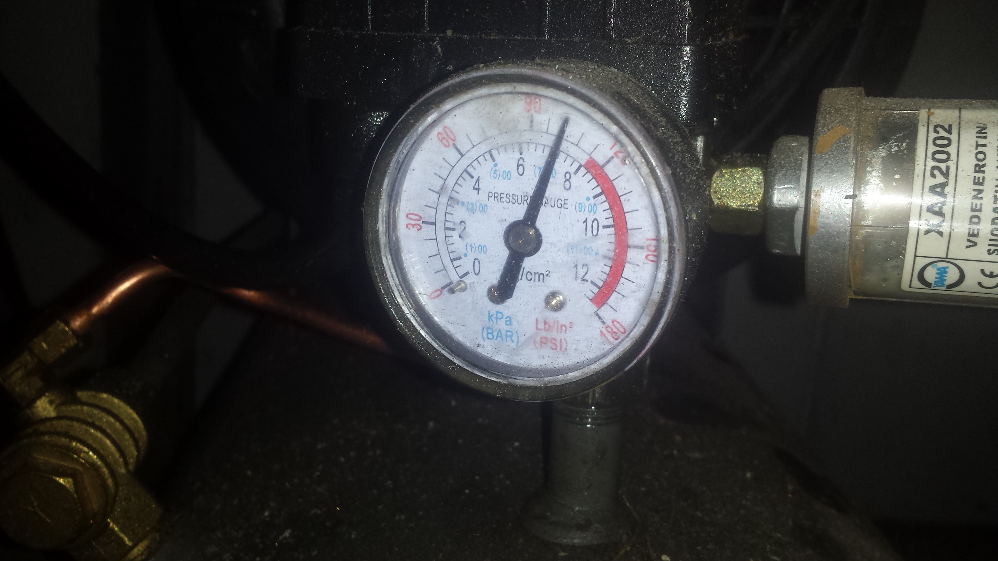

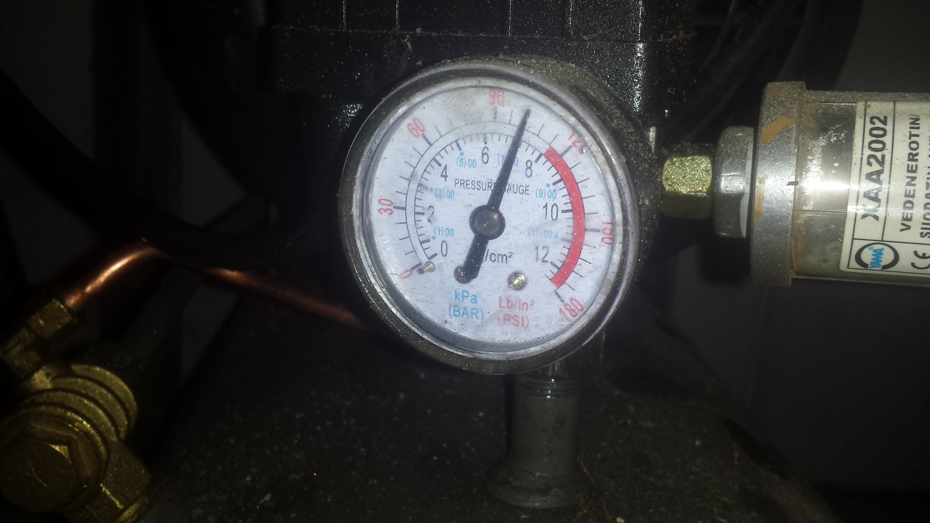

Mistä tuo mittaus on otettu?
Re: VOLVO B10M "VIVVI"
Siis kompura päästä.

Oliko tohon kuivarin pohjaventtiilii jollai korjauskikka?
