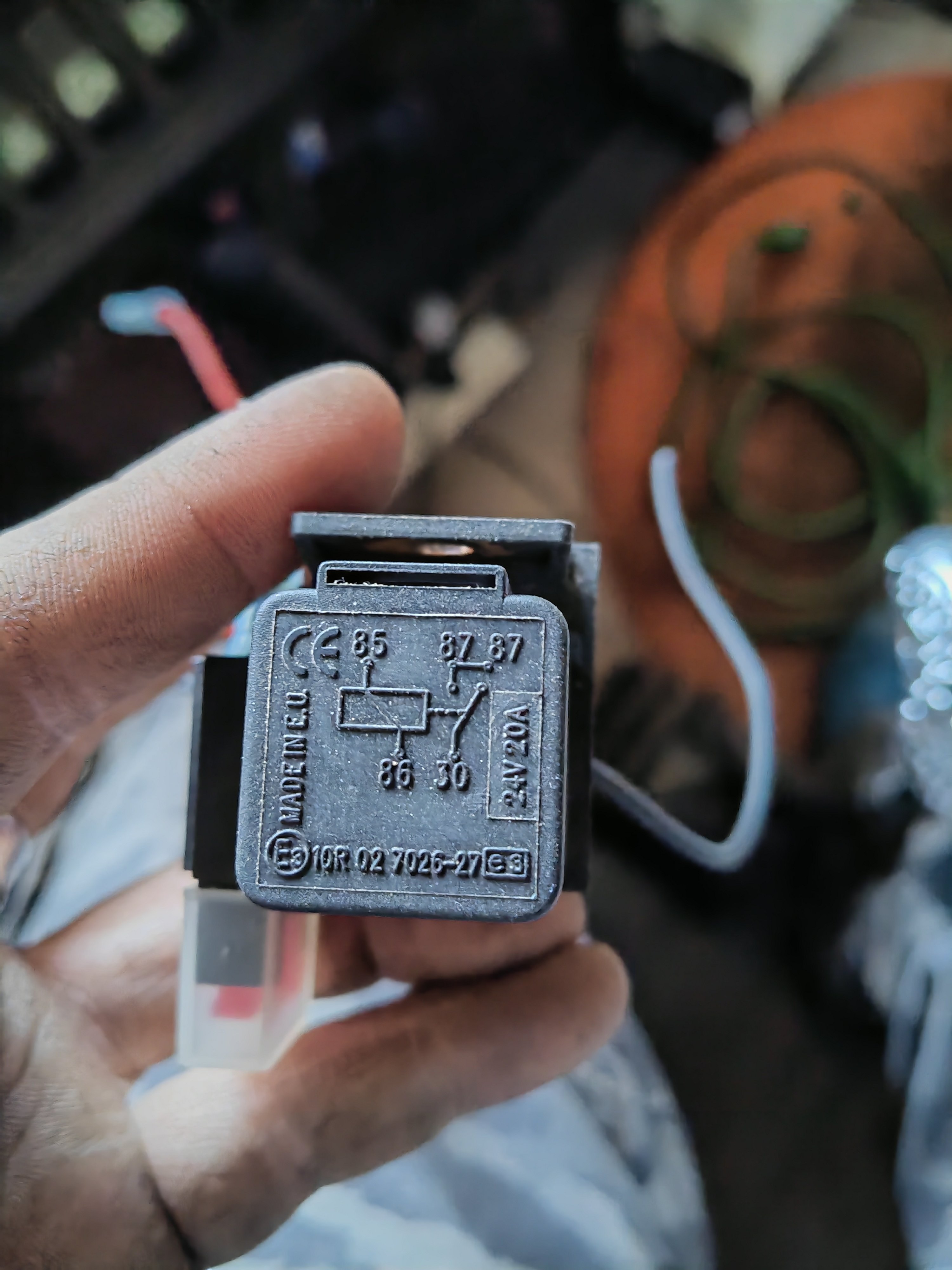

Taas tallilla. Viisaille kysymys. Starttiakuilta tulee virta kaapelia pitkin releelle(tavallinen musta rele neljällä navalla. Sieltä kulkee kaksi kaapelia orionin muuntajalle. Voiko tämä toimia erotusreleen halpana versiona vai mikä saattaisi olla tämän releen tarkoitus. Muuntajalta oli kytketty suoraan hupiakkuun ulos tulevat virta ja maa. Laitan kuvaa kun pääsen kotiin jos jotakuta kiinnostaa
Viestit: 2647
Re: Merssu
Jos sinne on rakennettu jokin systeemi, jolla se orion lataa vain moottorin käydessä tms?

Saattaapi olla. En lähde kokeilemaan kuinka muunnin toimii laturina vaan myyn tuon orionin pois ja sillä rahalla ostan kunnon erotusreleen. Pääsee tästäkin pähkäilystä. Kaapeli vetoja aloitin ja sisälle tulee läpiviennin kautta nyt vertiltä virta. Akut ja vahvistin haki paikkansa. Seuraavaksi sisätilojen kaapelointi ja loppujen sähkövehkeiden kiinnitykset. Sähkärille laitoin infoa että kustannuspaikalta ei tarvitse poistua ja jos kytkee ekana kahvinkeittimen pistorasian niin saa kahviakin asennuksen aikana. Toinen läpivienti putki pitää vetää viel sisälle toisen viereen että saa musavehkeitten piuhat vahvistimelle. Kyllä tämä tästä pikkuhiljaa alkaa valmistumaan

Tadaa Rautarouva on valmiina kesän koetukseen. Sähköt toimii nii kuin kuuluu ja kaikki laitteet ovat toimintakunnossa sekä akuilla että verkkovirralla. Verkkovirrassa kun on niin jos kulutus on pienempää kääntää vertti automaattisesti latauksen puolelle. Starttiakut on vissiinkin himpan verran elähtäneet kun ei jaksa lähteä käymään jos erotusreleen jättää kiinni. Pitänee kesän aikana investoida uuteen pariin starttiakkuja.
Re: Merssu
Eikös tuo erotusrele ole hyvä jättää auki starttauksessa? Turhaa sitä hupipuolta ja relettä kiusaa räynnistysvirroilla.

Tän pitäis automaattisesti katkaista yhteys startatessa mutta voipi olla että olen kytkenyt sen väärin. Taidan laittaa kulkemaan virran hupipuolen katkaisijan takaa. Mutta tää nyt toisaalta ei ole iso homma.
Viestit: 2647
Re: Merssu
Releissä on ne maksimivirrat rajattu.
Mä juuri viikolla sain latausreleen asennettua. Pekseissä lukee muistaakseni 140A,joka on ihan hyvä kun laturi on 115A. Startatessa virta on äkkiä 500A, ja samalle hetkelle latausreleen irroitus, se kärki ei tuota kauaa katsele.
Sellaisen ylimääräisen kiemuran tein että kytkin latausreleen miinusjohdon runkoon releen läpi, joka puolestaan vetää aina kun alustanpuolelta tulee sähköä, ts. pääkytkin on kiinni (virta päällä). Noin saan estettyä sen että kun hupipuolen laturi menee päälle, ei alustan sähköt kytkeydy myös päälle, vaan alusta tottelee alustan pääkytkintä. Käytännössä tää munkaan kytkentä ei huomioi tilannetta että startataan alustan laturi päällä.

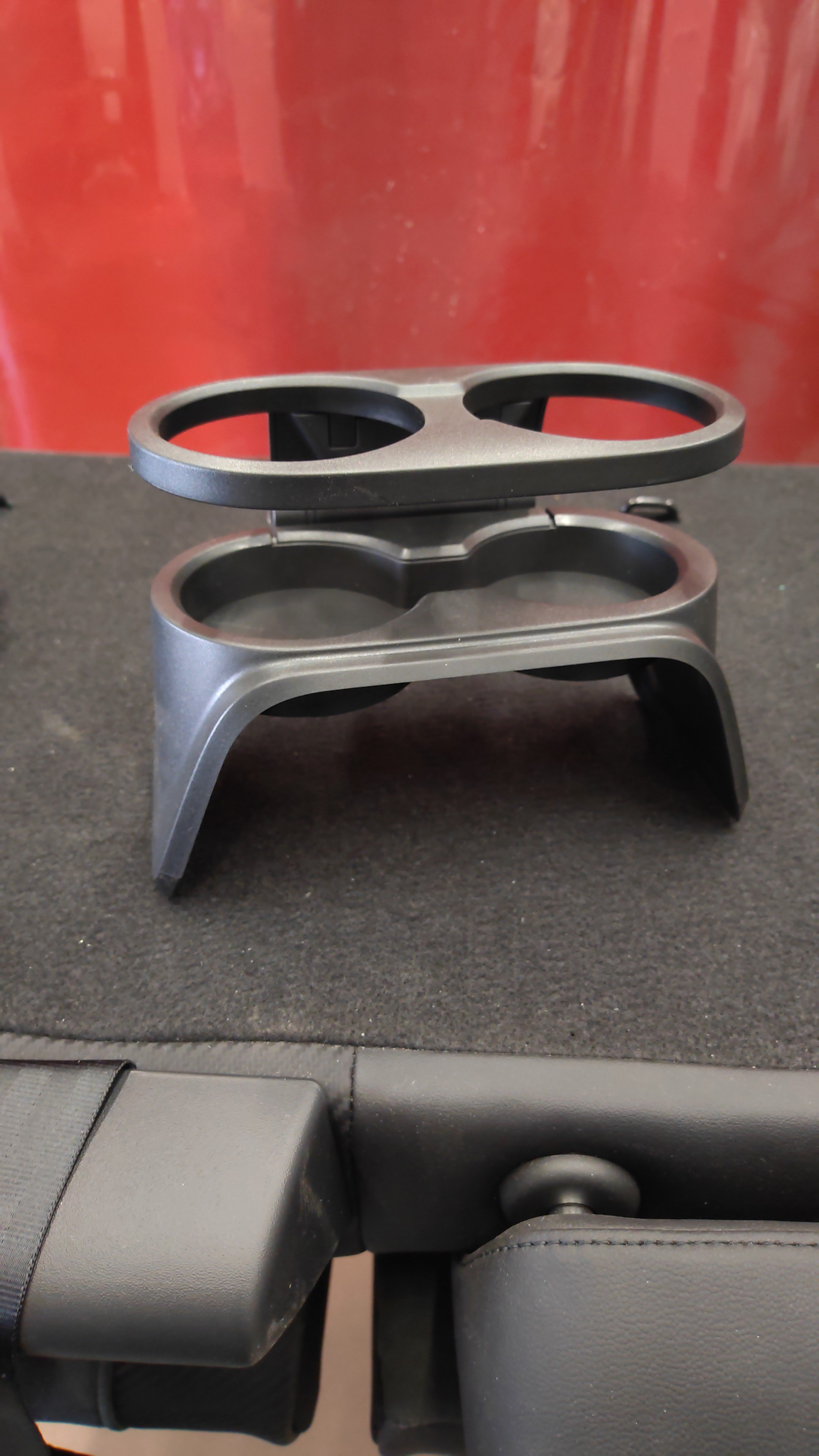

Lisää päivitystä näin kesän korvalla. Töistä sain mukitelineet purettavasta autosta ja samalla loistavan idean. Kyseiseen mukitelineeseen tulee tason alle verhoiltu levy johon suunnitelmissa laittaa pöydän pistorasia ja usb portillinen tupakansytkä. Samanlaisia tulee kaksi vierekkäin ja molemmille pöydille omansa. Ja ihan roskaosista taas tämäkin

Tässähän tämä kevät kulkee ihan siivillä. Rautarouva oli pari päivää ulkoruokinnassa kun omasta kulkineesta väsähti bensapumppu ja kuljin bussilla töihin yhden päivän. Töissä naureskelivat että "sää oot ottanut vähä turhan kirjaimellisesti tuon bussilla kulkemisen"No yhtä kaikki rouva on taas omassa tutussa tallissaan ja sain peitelevyt noihin mukitelineisiin. Seuraavaksi vedän kaapelit pöytien kohdalle jotta saa luurit ja muut värkit lataamaan reissun aikana. Lisäksi tarvii viritellä tuo muunnin takaisin käyttöön että saa starttiakuilta ajon aikana releen kautta sähköä hupiakuille. Lisäksi siistiä noita sähköasennuksia kun on vähä "ghettoSpaska" tyyliin rakennettu ajatuksella kunhan toimii niin se riittää. Turvallisia ovat mutta ruma on loota ku saatana. Lisäks si pistelyä löytyy sisältäkin. Uudet verhot on hankintalistalla ja matto käytävän lattiaan. Lisäksi kenkäteline pitäis integroida apparin penkin taakse lokoseen. Niin ja kaikki tärkein. 70 luku soitti ja ilmoitti että mä tahdon pötkyläverhot bussin oviin. Varmaan tiedätte ne karvapötkylähommelit. Lisäksi selvityksessä mistä löytyis taivutettavaa verhokiskoa että sais tuulilasin umpeen parkissaolon ajaksi. Oli halsualla melko lämmin ku ei saanu tuulilasia umpeen. Ja toisaalta hukkaa yön aikana lämmintä avoin lasi. No tässähän näitä. Savonlinna lähenee koko ajan. Sitä ennen on kumminkin messilässä veteraanimopojen classic Vesijärvi kierros. Jos vanhat mopot kinostelee niin tervetuloa 4.6 messilään. Vajaa 400 lähtijää oli viime vuonna.
