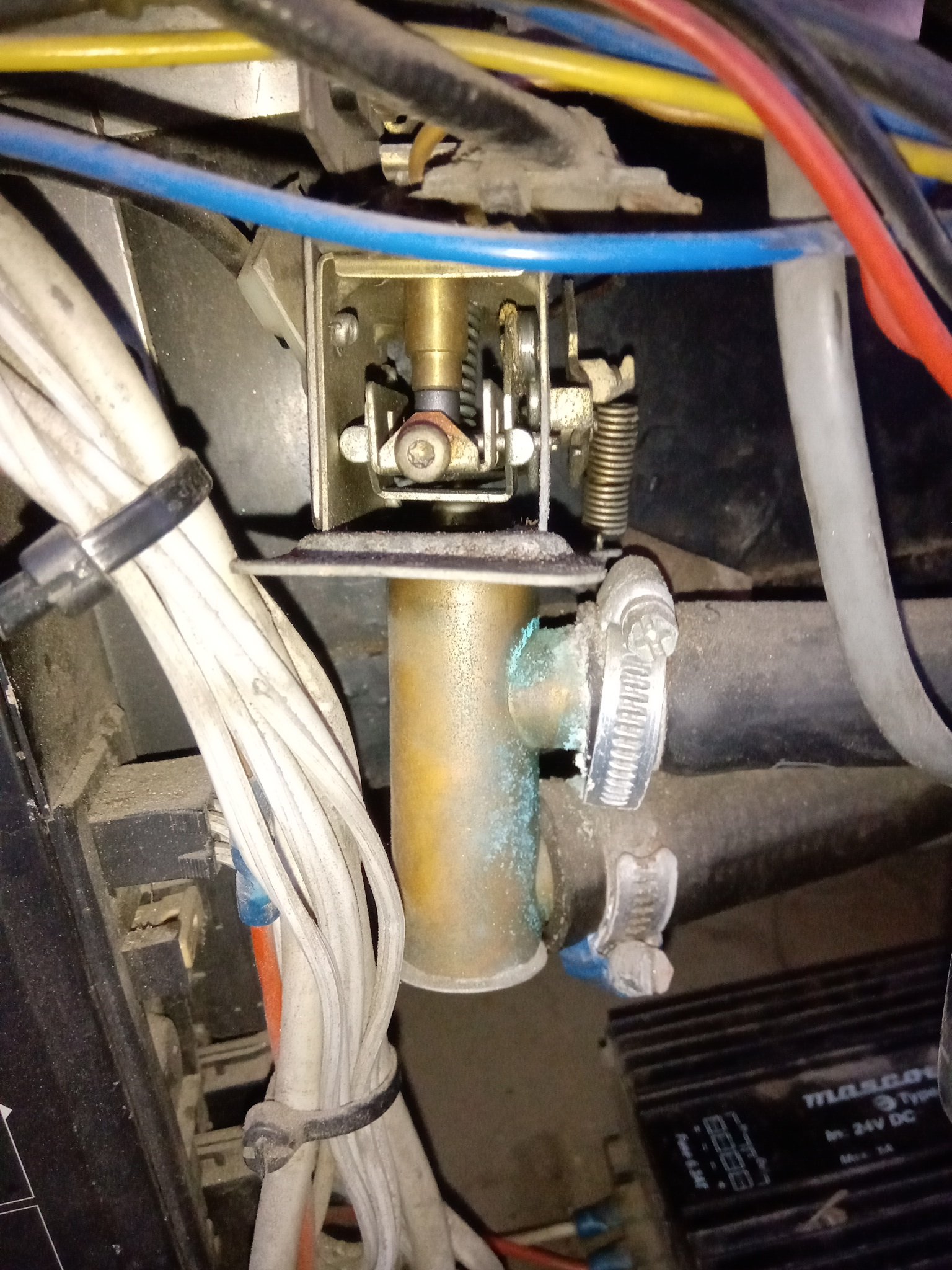

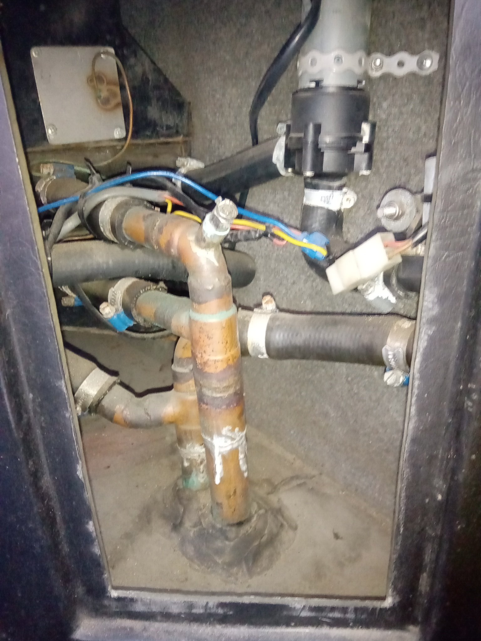

Tuon etupään lämmityksen mysteeri ei ole ratkennut. Kaikkialta muualta saa vesikierron poikki muttei kojelaudasta. olen nyt teipannut jaloille puhaltavan putken pää kiinni niin on jotenkin pystynyt ajelemaan.
Kuvassa näkyvä venttiili lienee se minkä pitäisi katkaista lämpimän veden kierto kennoilta. Se kyllä liikkuu ylös alas. Oisko tuossa jokin säätö? Mikrokytkin ainakin siellä naksahtaa kun kylmälle kääntää.
Toinen vaihtoehto olisi pistää putkimies tekemään sulku tuohon toisessa kuvassa näkyvään putkistoon.

etukennon venttiili
etukennon venttiili
tähänkö sulku
tähänkö sulku

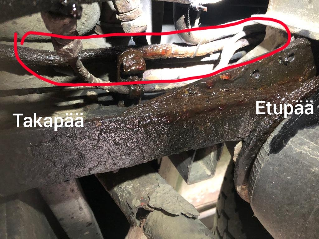

Ohjaustehostimelle menevä rautaputki ruostunut puhki josta vuotanut. Vissiin koko auton pituinen putki jota ei välttämättä voi vaihtaa kun mutkittelee sinne sun tänne. Ja samalta näyttää paluu putkikin eli molemmat pitäis vaihtaa. Eli ilmeisesti jokin hydraulikkaletku systeemi pitäis tehdä. Ei muutakun taas huomenna korjaamolle soittoa ja kustannuksia hirvittelemään. Katsastaakin pitäisi 2.7 mennessä ja hankkia kaiken maailman kalliita todistuksia sinne.
Kyllä nyt alkaa sapettamaan. Voi olla et vähään aikaan ei tarvii autoa enää liikuttaa. Alkaa korjaamo laskua tulemaan siihen tahtiin et minnekään ei ole varaa lähteä 😀

Ennen lähtöä säädin tuolla ylhäällä kuvassa näkyvää torx ruuvia niin et varmasti irroittaa venttiilin ja menomatka oli ihan kuin saunassa, mutta takas tullessa alkoi toimimaan eli enää ei työntänyt kuumaa kabiiniin.

Rautaputki
Rautaputki
