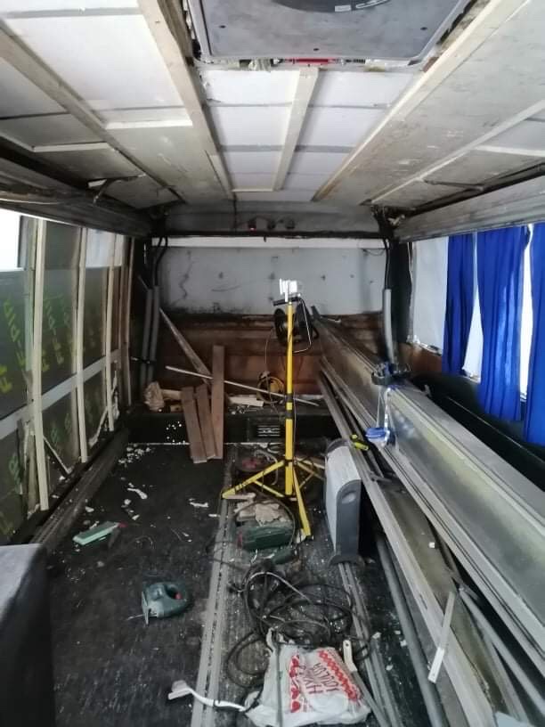

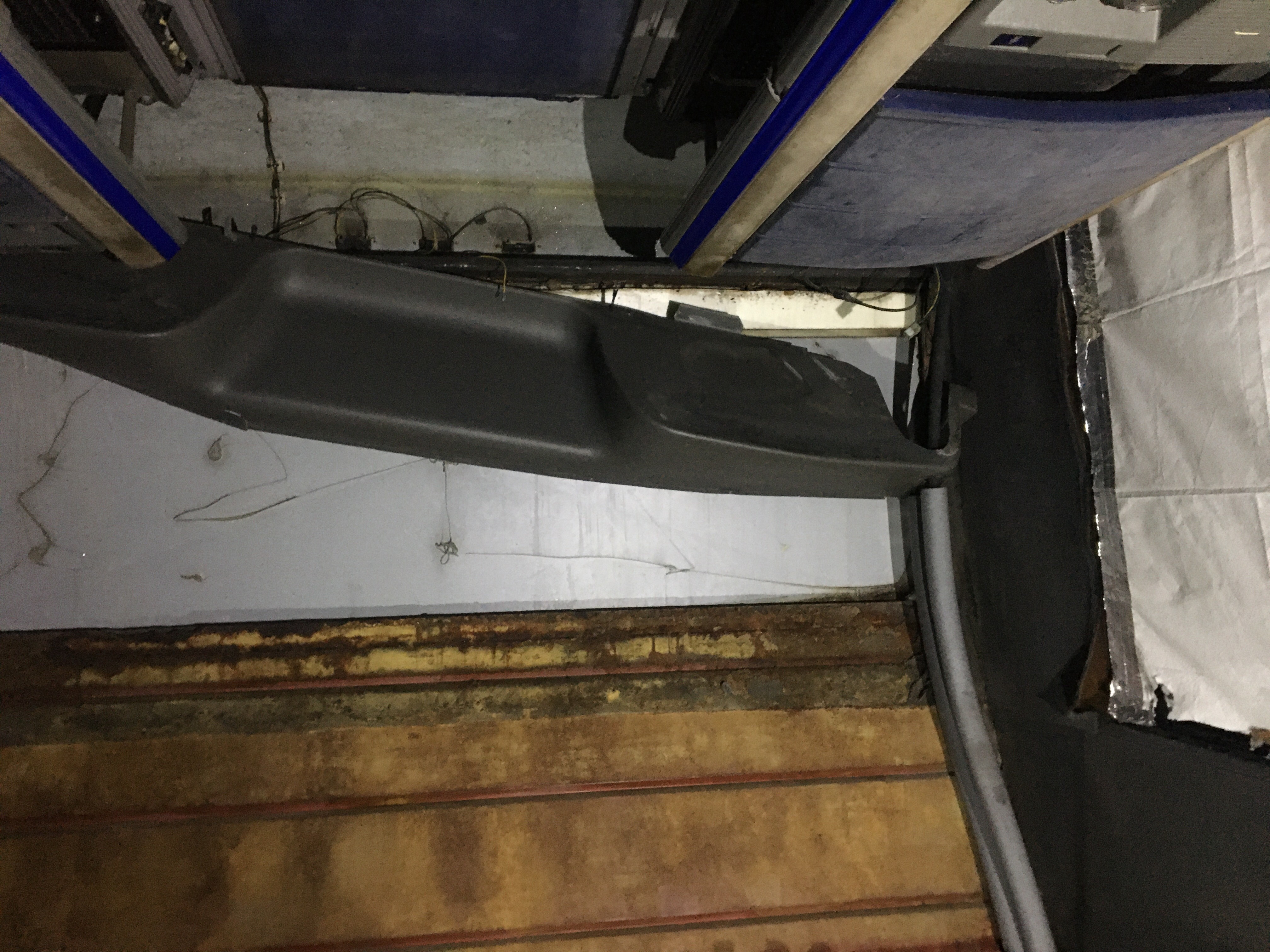

Tänään vihdoin alotettiin. Purettiin perältä pikasängyt pois ja takaseinästä vettynyt faneeri. Takasivuikkunoista lähti reunalistat ja nyt hämmästelen perimmäisen kattokotelon ja hattuhyllyjen kiinnityksiä. Näyttäis siltä et hattuhyllyt ainaki lähtee pultit avaamalla veks. Hienosti on rakennettu juu. Hattuhylly vain on osa kattokanavaa, et täytyy vähän arpoo notta miten sen saa purettu niin et kattokanava jäis vielä käyttöön. Semmonen niinku selällään oleva P, jossa koko hommassa kulkee ilma. Kyllä me joku konsti keksitään.
Takanurkan putkia pitkin on vesi valunu vissiin aika kauan ja voi olla että joudutaan vielä ruostehommiin. Katotaan katotaan.
KUVIA!!!

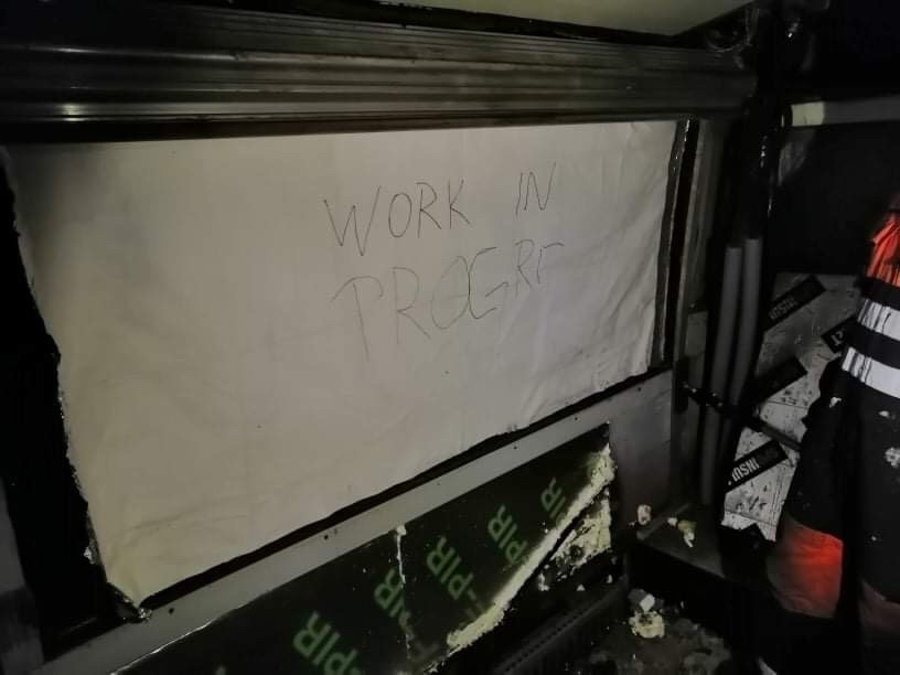

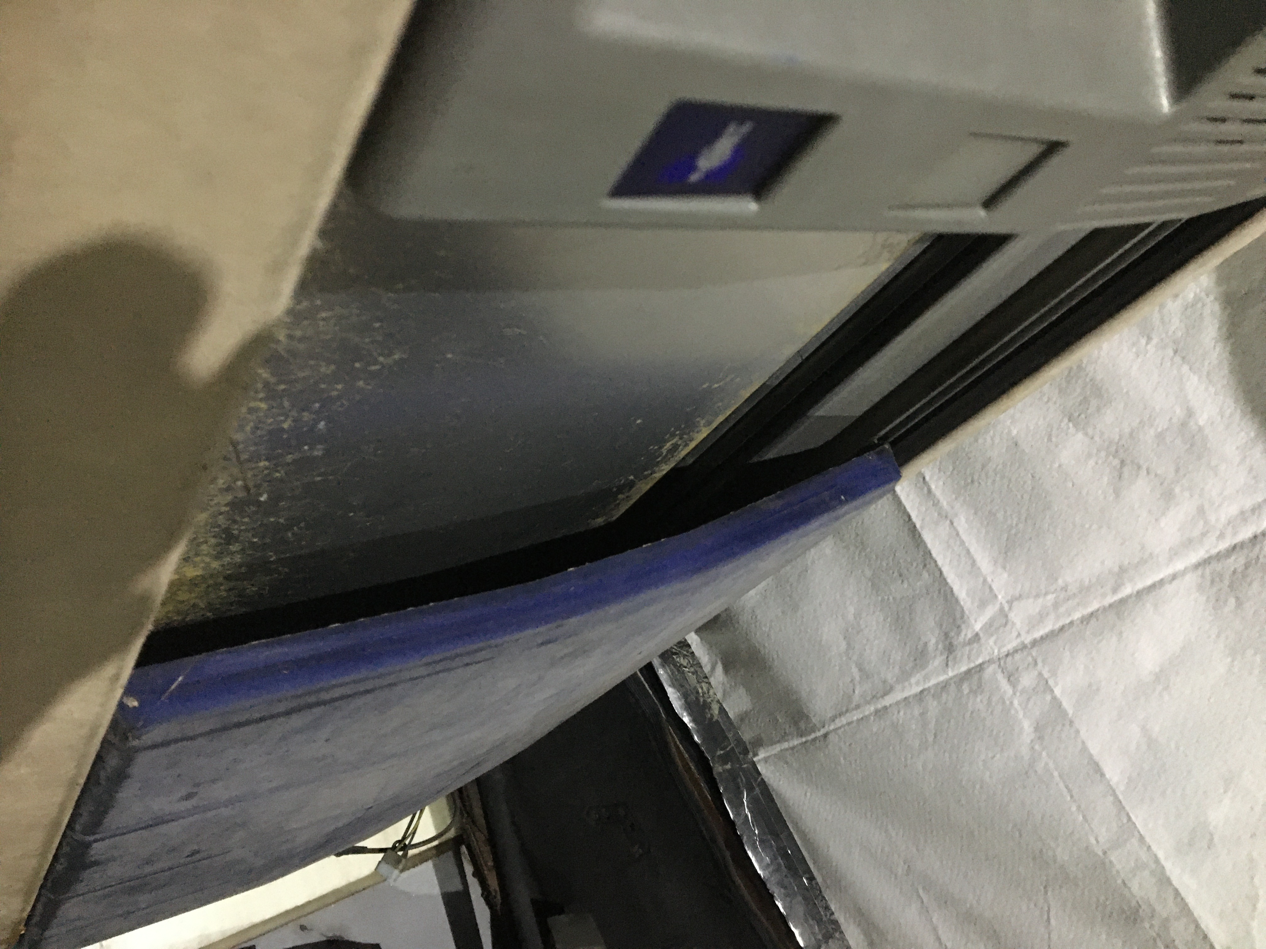

Melkein sain katon purettua mut yks katkennut ruuvikärki ja siks pilalle mennyt kanta spoilas koko homman. Hattuhyllyt ja kattokanavat on kaikki ruuveilla / pulteilla kii ja irtoo helposti jos tietää mitä on missäki. Nyt tiedän.
Tuuletusjutskat ja lukuvalot ei oo millään kii. Molemmista päistä kiskossa ja liukuu siinä eestaas jos on tilaa. Välipaneelit tulee nykäisemällä pois.
En saanu liitettyä viimestä kuvaa, koska foorumi, mut takaikkuna siinä ois ollu. Tai siis se pelti mikä on joskus huonosti laitettu takaikkunan tilalle.
Tuhot rakenteissa on pienemmät mitä ajattelin. Seinävaneerit on kuivia (paitsi takanurkat) ja tähänmennessä näkemäni trytoksit on kans kuivia kaikki. XPSsää päälle vaa!

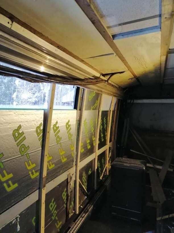

Tänään kuitenki lyötiin saunalevyt uloskannettujen märkien styroksien ja -villojen tilalle seinään ja on niitten päällä jo koolauksetki takaovelle saakka. Oikealla puolella vasta tosin. Ikkunoiden paikat vähän suunnitella ja sit lätkii finnfoamit koolausten väliin ja levyt päälle. Jäi suunnittelut taas rakennusvaiheeseen ja siks meinaa välillä olla vähän hijaasta.
Huomenna pitäis käydä hakee lisää puutavaraa ja tehä lisää. Tänää tein 08-21:30. On ihan hyvä bussinrakennuspäivä se.
