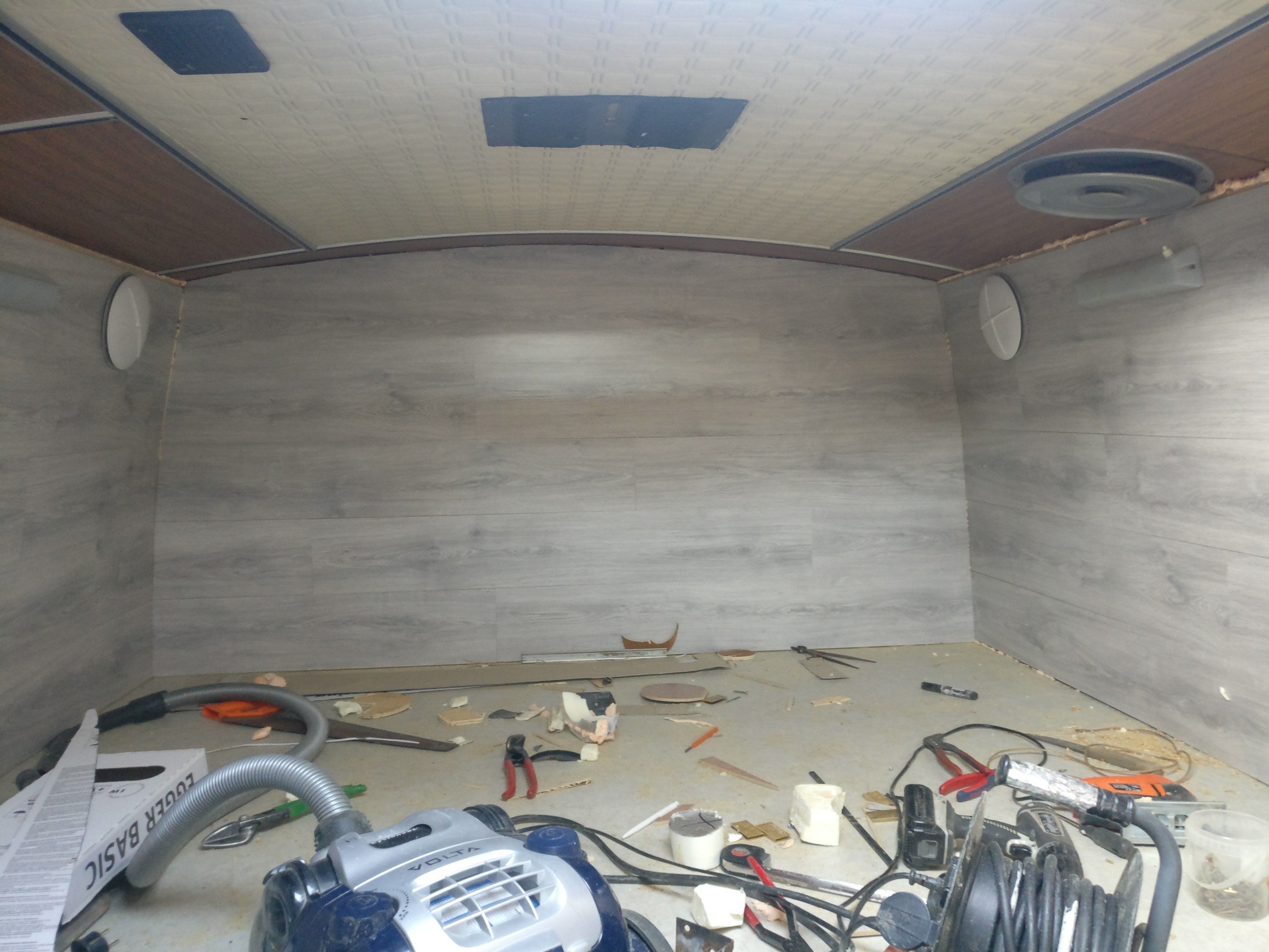

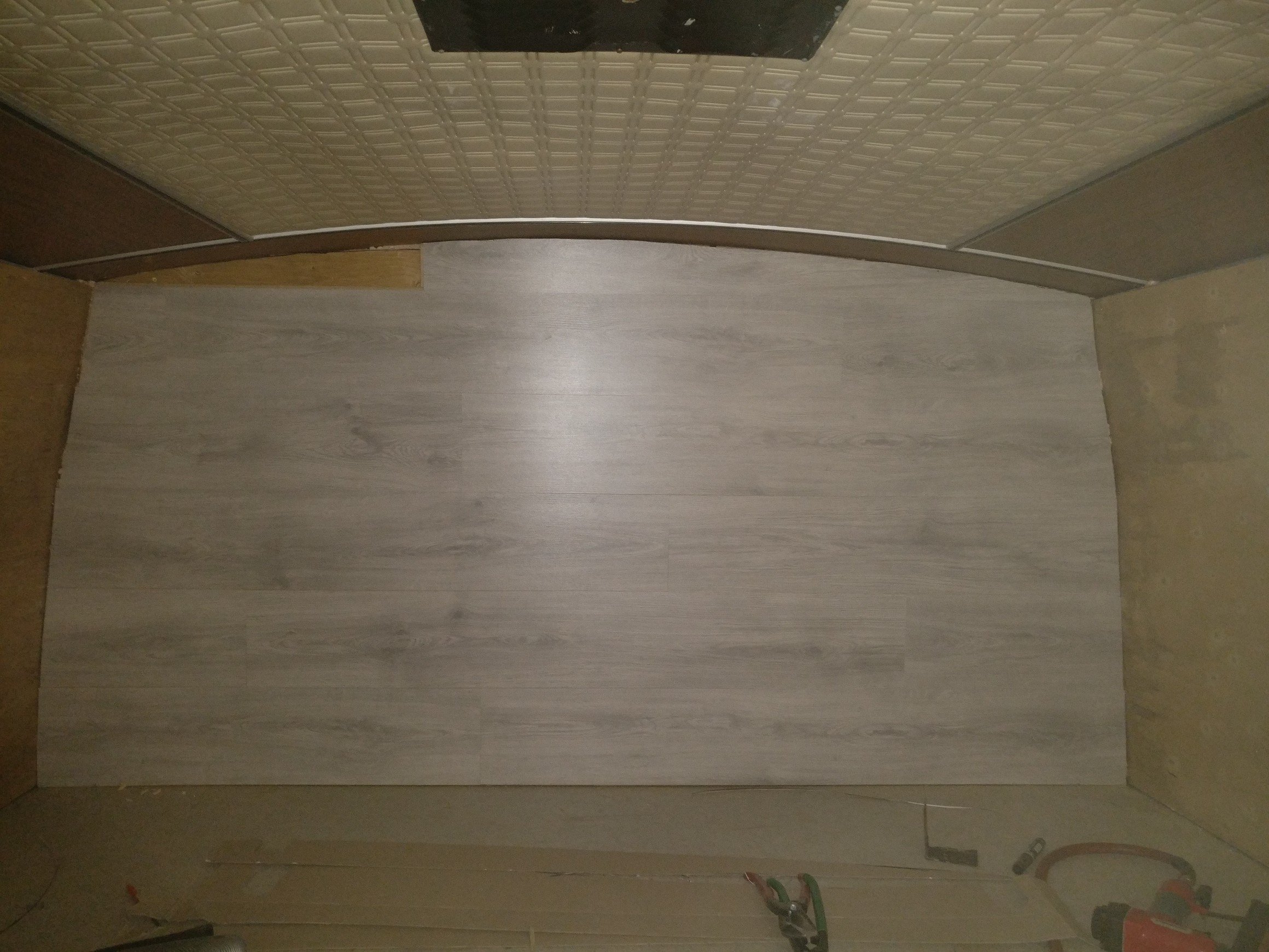

Laminaatit käveli vastaan pikemmin kuin ehti sanoa "missä se viis vuotta vanha tasoitepurkki on" :lol:
Peräseinän sain melkein valmiiksi eilen.
Jos ei ole eläessään laittanut laminaattia, niin välttämättä ei kannata aloittaa bussin peräseinästä jonka on itse eristänyt ja levyttänyt tuhannen kieroksi :lol:

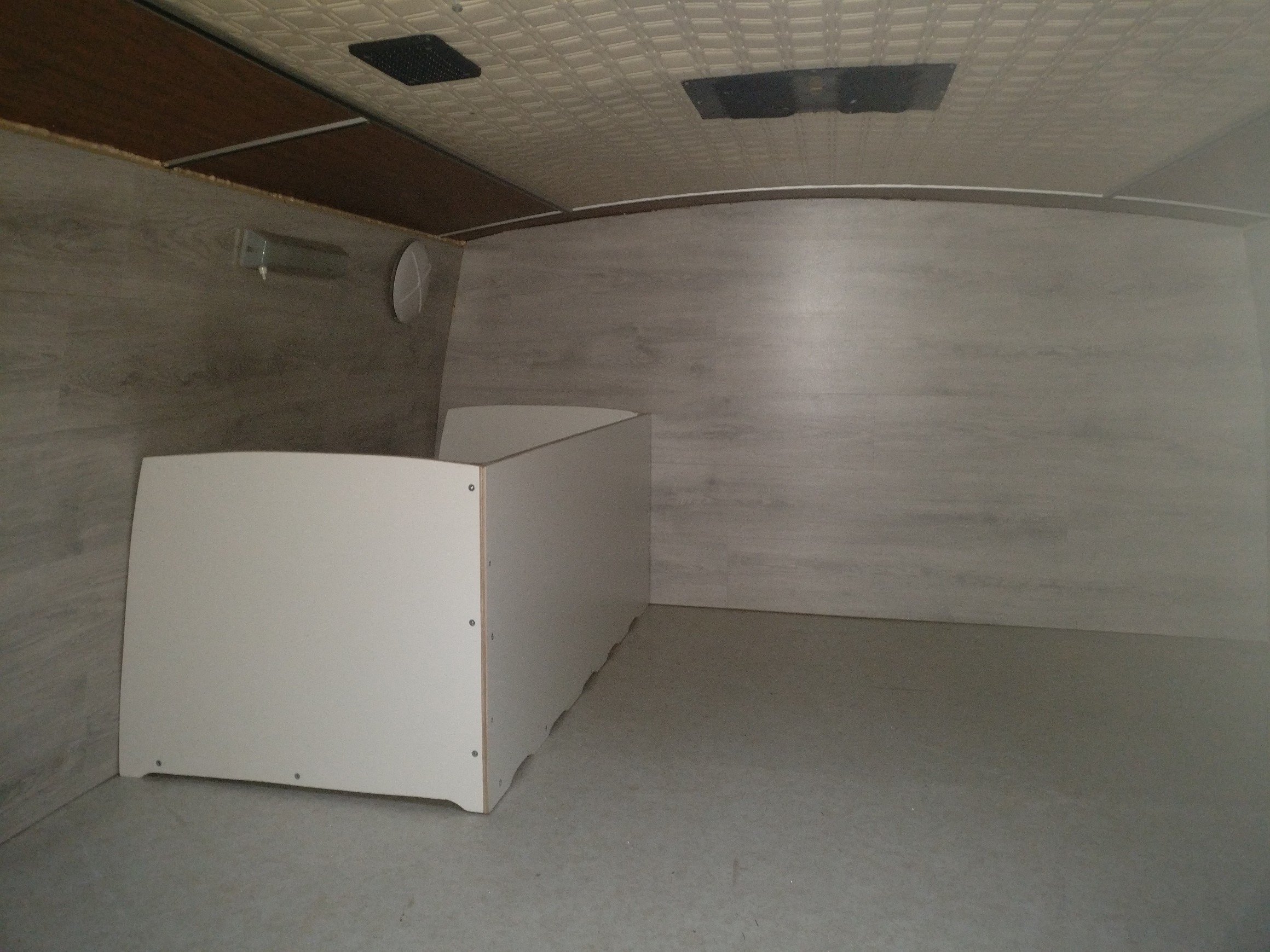

Simmosta harrastelua lauantaipäivän ratoksi.
Vähän tars vielä siivoilla ja listottaa.

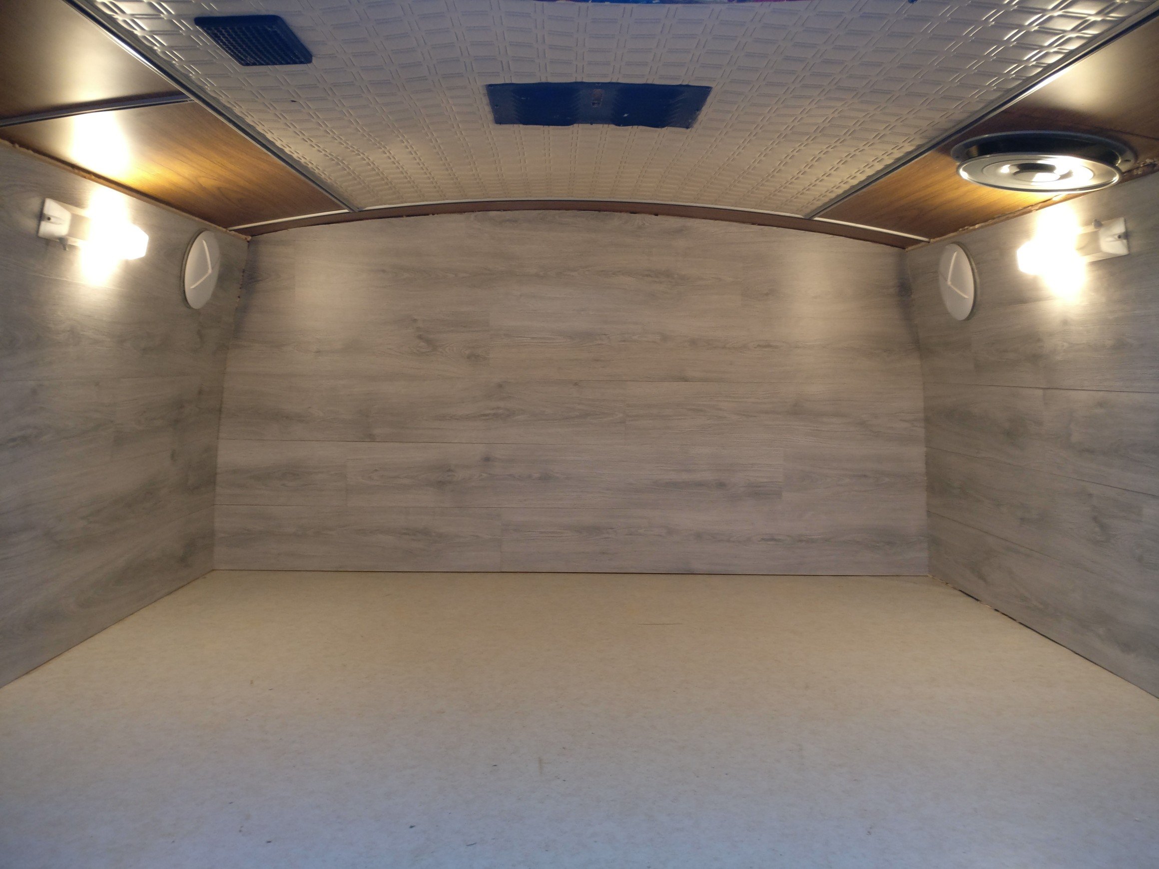

Pannaan vähän edustavampikin kuva, siivosin romut pois ja näytin hiukan imuria.

Kyllä se pätee ihan mihin tahansa kämppään, ei pelkästään uusiin OK-taloihin. :D
Nimim. meillä vietetään ennen muuttoa aloitetun "pienen pintaremontin" 10-vuotispäivää syksyllä ja valtaosa kämpästä on edelleen ilman listoja (ja paikoin lattianpäällysteitäkin).
Mut joo, bussi näyttää hyvältä. Iso peukku.

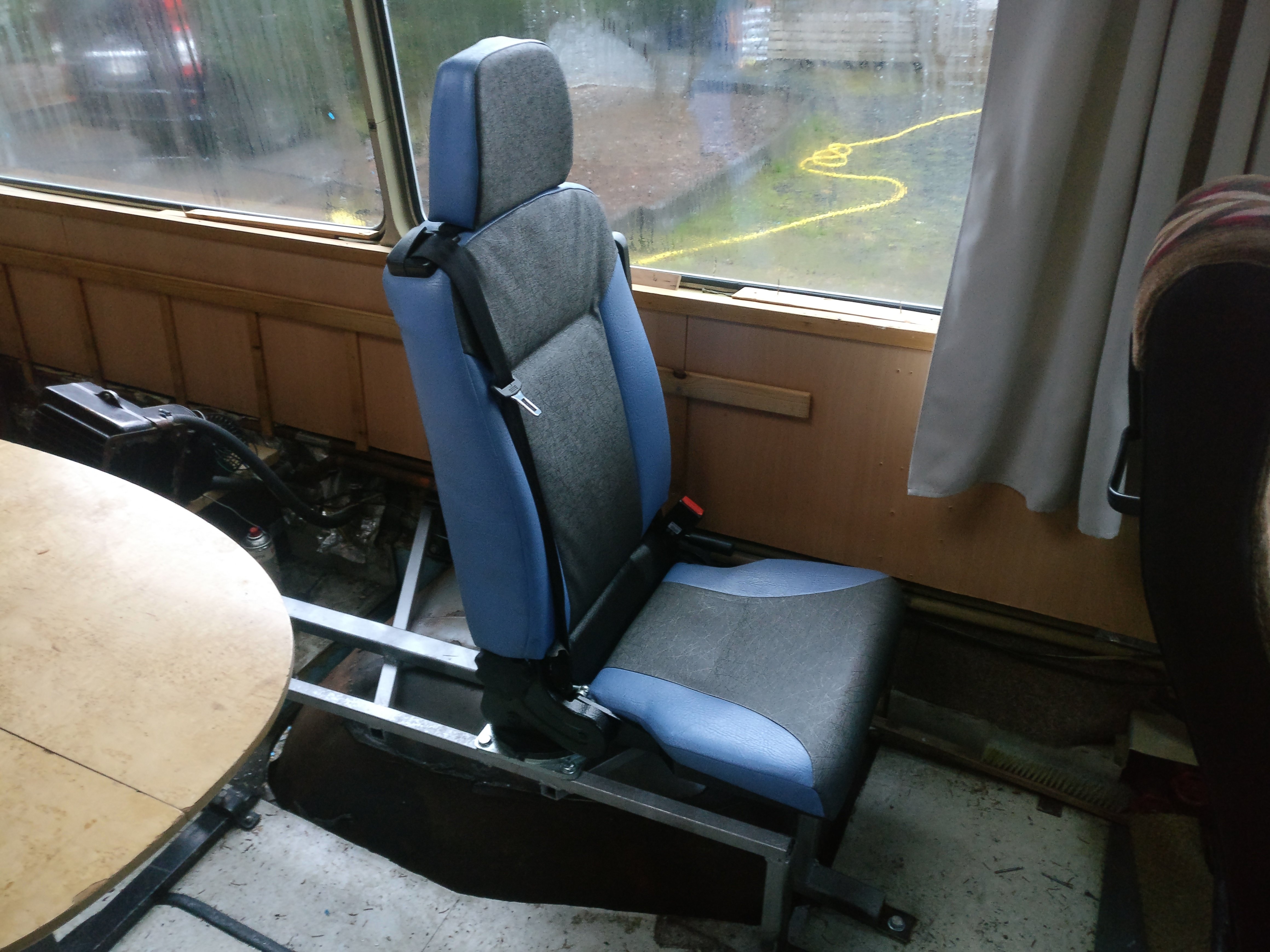

Penkin jalkaa aloin illalla hitsailemaan.
Pyöränkotelon etu- ja takapuolelta löytyi lattian alta rautapalkki johon aion jalan kiinnittää, etupäähän porasin jo reiät ja vääntelin M10 jengat.
Takapää teettää työtä hieman enemmän, kun sieltä on lattia eristetty ja päällä on lämmityspuhallin.
Hitsauksen osalta homma tyssäsi liki alkuunsa, kun v*ttuileva langansyöttö sai suuttimen palamaan tuhannen tukkoon :evil:
Kiittelin mielessäni aikanaan, kun autosta löytyi kaavio lattialämmitysputkien sijainnista. Tuumailin, että ei tarvitse murehtia putkeen osumista jos kiinnitää lattiaan jotakin.
Turhapa sitä on murehtia, joku on asian jo hoitanut. pöydän jalan alta löytyi selkeästi pakkasnestettä :|

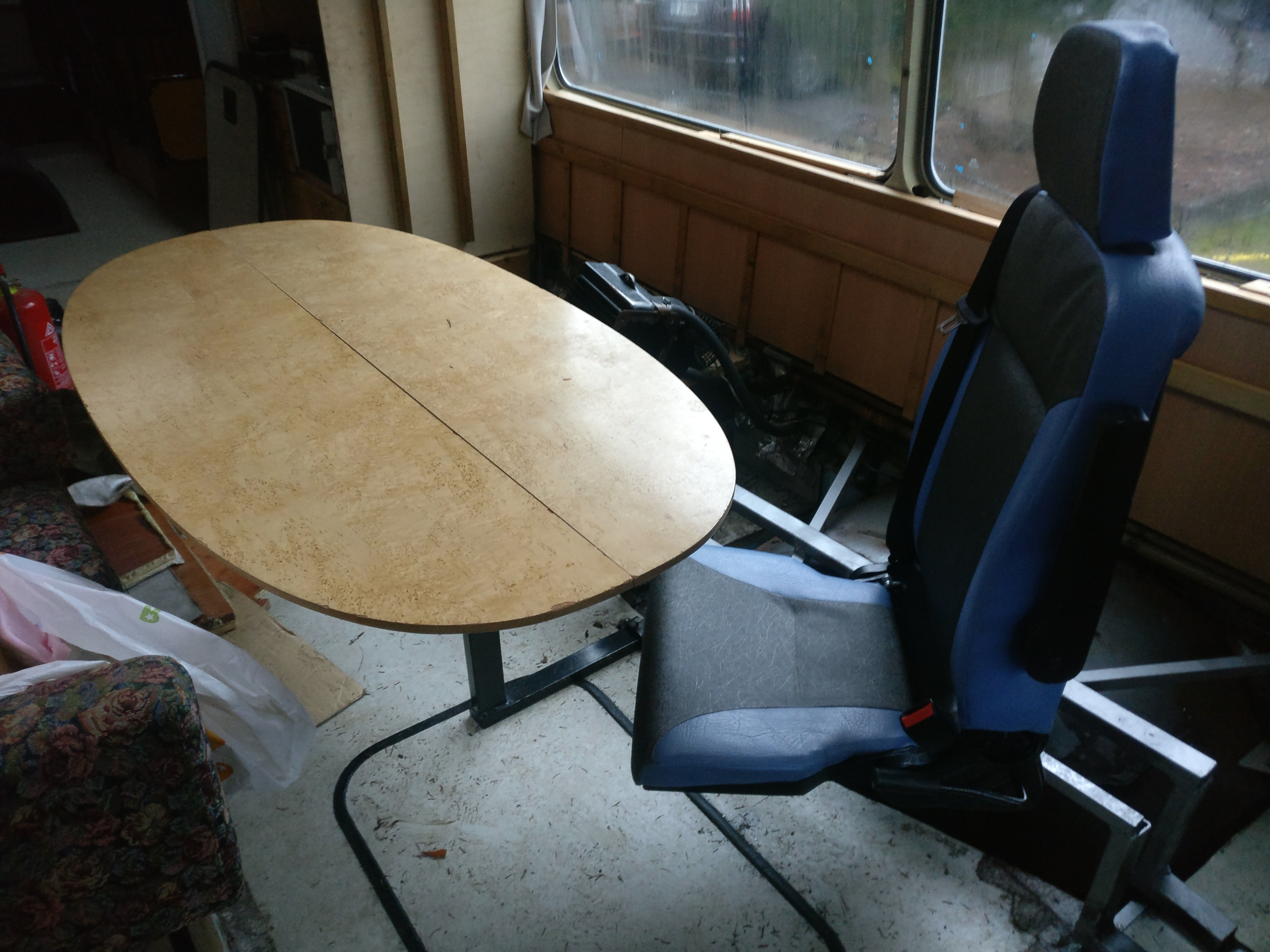

Penkin jalka tuli valmiiksi, tai ei se tullut, tehdä täytyi :lol:
Jakkara on kotoisin ambulanssista ja sisältää näppärän kääntöjalan.
Kääntyy näppärästi pöydän puoleen.
Jalka on M10 pulteilla kiinni päistä lattianaluspalkeissa ja sivusta korin kylkipalkissa.
Likan punkkakin valmistui puusepän toimesta.
Kaikkea ei kerkiä, eikä aina kannatakkaan tehdä itse.
