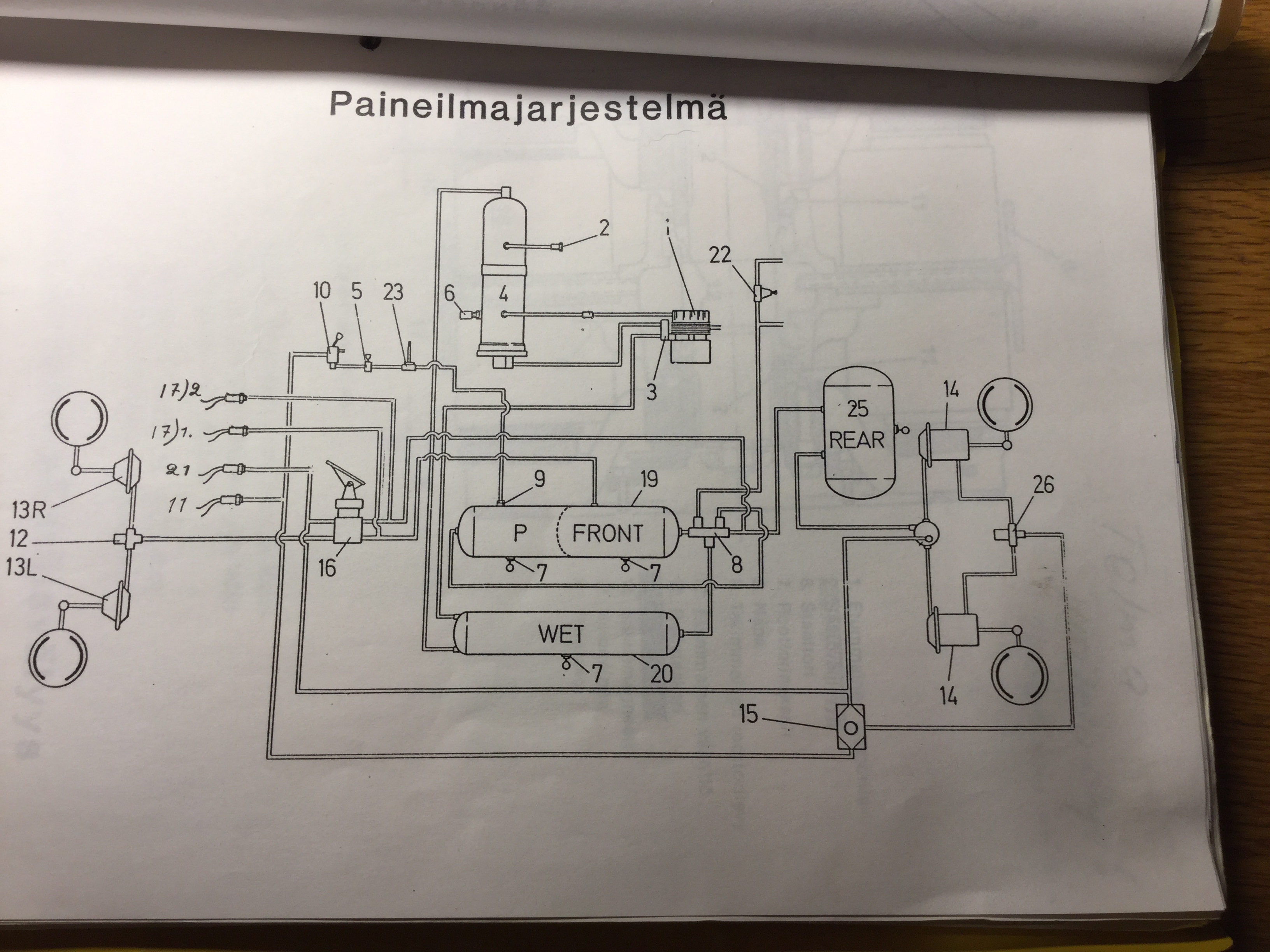

Kuva volvo b9/10M perusosat, lisälaite säilöt puuttuu kuvasta.
Lisäpiirit kori ym kannattaa tutkia : ovivarusteet syl/ ventt, hiljaisin vuoto on jos säiliöruostunut pannan alta puhki , montun
päällä vois selviä, jos löytää jossa ei muitaääniä kuulu..

Itse olen sähköjen kanssa paremmin sinut, ja niissä on se valtava etu, että johtoa pitkin virtaavaa sähköä on helppo mitata, toisin kuin ilmaputken sisällä virtaavaa ilmaa.
Jos mulla olisi olemassa tarkka tieto siitä mikä putki on mikäkin ja miten tuo ilmasysteemi jakautuu, siitä voisi tietysti olla apua, kun ei turhaan tarvitsisi ihmetellä sellaisia letkuja/putkia/liittimiä jotka on jo varmisasti sulkenut pois.
Täytyy noita tankkeja tutkia, tuollainen pannan alta tuleva äänetön vuoto voisi sopia..

Nelipiiriventiililtä lähtö no 4 >>Kuvan no 22 paineenvarmventtiilin jälkeen löyttyy jousitus, lisälaiteiden säiliö/ öt (korilaitteitteet) siellä mahdollinen (oletettavasi nämä on auton etuosassa, korinrakentajat mahd siirtelee sijoittaa )vuoto on.
Nelipiiriventiililtä piirit 1,2 ,3,4
1. Etupiirin ( front). /. 3. käsijarru (P) säilöt voi olla myös erilliset jos jälkiasennettu, alkuperäinen kakskammiomalli,
2.takapiirin ( rear) . 4 muut
Sijoittelu kaaviossa ”harhaan johtava ” edim kuivaimen lisäilmasäiliö ( vedenpoistaja) on kuivaimen vieressä, kuva oikeastan tautajousi auton ..
Nelipiiri venttili toimiessaa oikein ( kunnossa oleva). Täyttää piirit 1 ja 2 , seuraavaksi 3 ja viimeksi 4 , samalla varmistuu
ettei käsijarru irroita ennenkuin jalkajarru toimii.
Käsijarruventiilin vuoto myös päälläolessa mahdolista esim poistopuhallysputken kautta (” yleensä” viety ulkopuolelle maskin taakse)

Siellä nuo ovat etuakselin etupuolella oikeastaan kaikki, ja jos esim laitan ilmansyötön kompurasta, niin kompuran max 10bar paineella ei etupäässä kuulu vuotoa muualta kuin ilmasäkeistä.. Voiti tietysti kokeilla kuinka kauan tuolla 10 bar kompurapaineella pysyy ilma järjestelmässä kun korinlasku on päällä, eli vuotava jousisäkki poissa laskuista.
Yksi vaihtoehto olisi tietysti vaan irroittaa ja tulpata noita lähteviä putkia, ja siten testata mistä järjestelmä vuotaa, osa ongelmaa on vaan se että kun niitä letkuja on lyöty nipparilla yhteen läjään sellainen ranteen pakuinen nippu, on siitä läjästä vaikea seurata yksittäistä letkua heti kun siihen menettää sormikosketuksen.
Päällisinpuolin tuo märkäsäiliö on eniten sen näköinen että se voisi vuotaa suoraan läpi, mutta sen vuodolla kun ei ainakaan mun järjen mukaan pitäisi olla mitään vaikutusta silloin kun järjestelmä on täynnä, tuo märkäsäiliöhän tyhjenee kun kuivain aivastaa?
Kässäri kyllä vuotaa, silloin kun käsijarru on päällä, mutta spärrä tukkii sen vuodon. Ajoasennossa/käsijarru opis päältä tuntuu olevan tiivis.
