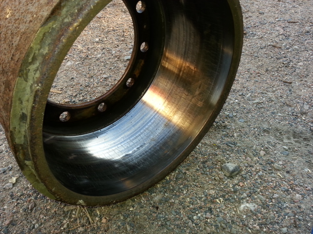

Mitä sanoo raati tosta rummusta, ku toi pinta on tollai halkeillu? Ei oo niin kauheesti kokemusta näistä isoista vehkeistä, niinku remonttimielessä, niin pitää kysellä.

Re: Volvo b10m Lahti 330
Kannaattaa katella rumpua tarkkaan ettei ole halkeamia myös muuaalla. Esim pulttien reikien kohdalla. Hihnat näyttää miusta ok olevan. Pesu ja lasitus veks ja hanaa
(ottas irti ja pyörittelis rullat hihnoista ettei jumi jne.)
Ton rummun jos mittais ja hakis toisen varmuudeks? Ettei ole jo sorvattu ja ylikoon hihnoja tms? Joku osaa sanoa varmaksi.
Ihan normilta tuo rumpu mun silmään näyttää.
Mulla auto makaa pajalla ja oli hiushalkeamia ainakin eturummuissa.
Hihnatkin melkein loppu. Uutta rumpua ja hihnaa joka kulmaan, ompahan turvallista ajella eikä varmaan tarvii enää vaihdella
Teuzca,Hio kiilto pois,ei tos mitää vikaa.ja hihnat näyttää hyviltä,hyvin puhdistettu on parempi kun nippu uusia.
Rälläkkä ja rättilaikka 10min / rumpu kahveineen. Jos sit on vielä halkeamaa ni Paimelasta markalla uudet.

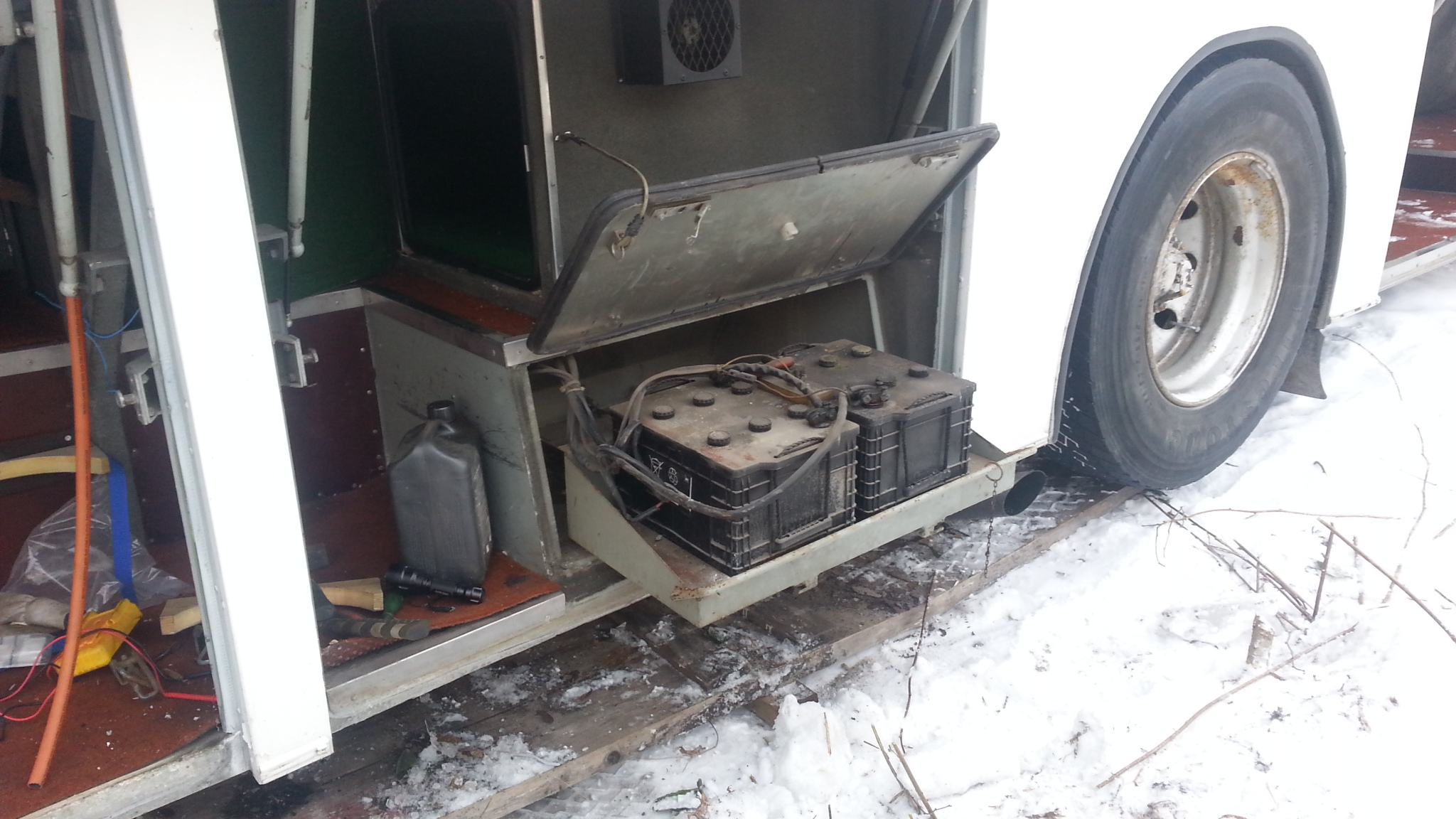

Aattelin tosiaan laitaa tohon 4kpl 100ah akkua jotka menis just tohon olemassa olevaan akkukoteloon. Sinnehän tulee päävirtakytkimeltä kaapelitki valmiiksi, niin ei tarttis ihan kaikkia vetää uusiksi. Vähän pitää vielä tutkia kytkentöjä, että miten ne on siellä pääkatkasijan päässä.
Muutaman putken ku hitsaa ja pari pikkuvikaa selvittää, niin sittenhän tuota vois vaikka viedä katsastusmiehelle haukuttavaksi
Tiistaina kävin motoneetissaki ja luulin ostavani sieltä 4 venepatteria tohon huumoriakuiksi, mutta siellä oli vaan eioota

Saattaapi tuo tartti olla hieman laiskahko 100a paristoilla.

Ei ne tuu starttiakuiksi, vaan hupiakuiksi. Ja eikös neljällä saa jo 200 ah hupia.
Tossahan on erillinen akkukotelo hupiakuille jo tehtaalta. En tiedä miksi, mutta näin on.
Nonii,sillälailla. 24v. systeemi siis kuitenki? Kylläpä on maailma menny kummalliseks.

No juu. On 24v. Noi akut mitkä tuolta löysin oli entiset. Toinen oli jäätyny halki ja toinen ei pidä virtaa.

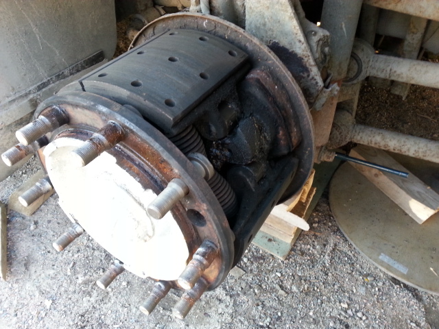

Nyt on sitte käyty moitittavana katsastuskonttorilla ja kaksi hylkäysvikaa löyty autosta.
Takajarrut ja olkatappi ei olleet katsurin mieleen. Jarrut ajettiin kyllä ihan korjaamolla, mutta kun ei riitä niin ei riitä.
Nyt tarttee sit vissiin ruveta jumppaamaan noi takajarrut auki, että näkee mistä mättää.
Pitää koittaa jos toi olkatappi asettuis kunnon rasvauksella.
Oli hyvä tarkotus käydä kaikki alustan nipat läpi, mutta perheellisellä on kovin rajallisesti aikaa käytettävänä kaikkeen tommoseen turhuuteen.
Pitää koittaa jostain keksiä sitä aikaa nyt vaan ja ryskätä paikat kuntoon, että pääsee ajelemaan ihan oikeesti.
Ei asetu tappi rasvalla. Vähintään nylonprikat pitää uusia. Rasvauksen puute kuluttaa prikat. Kerran vuodessa on syytä laittaa nippoihin rasvaöverit.

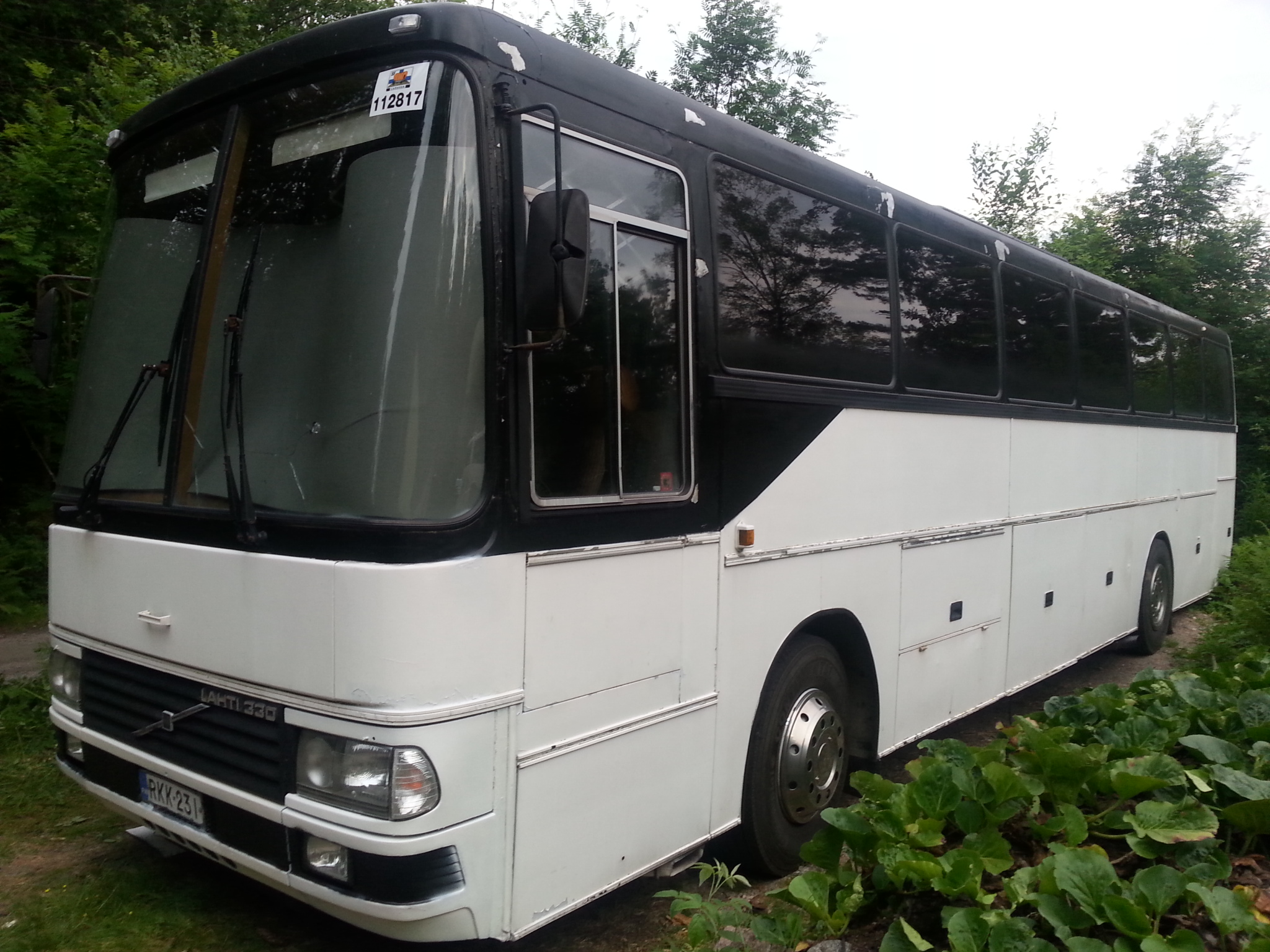

Nyt on papruissa tuore leima. Josko tästä vaikka pääsis jussina tien päälle.
Pikkusen laiteltu routamattoa ikkunoihin ja värkätty sisustaa toimivammaksi.
Nii ja pientä tuninkia.
