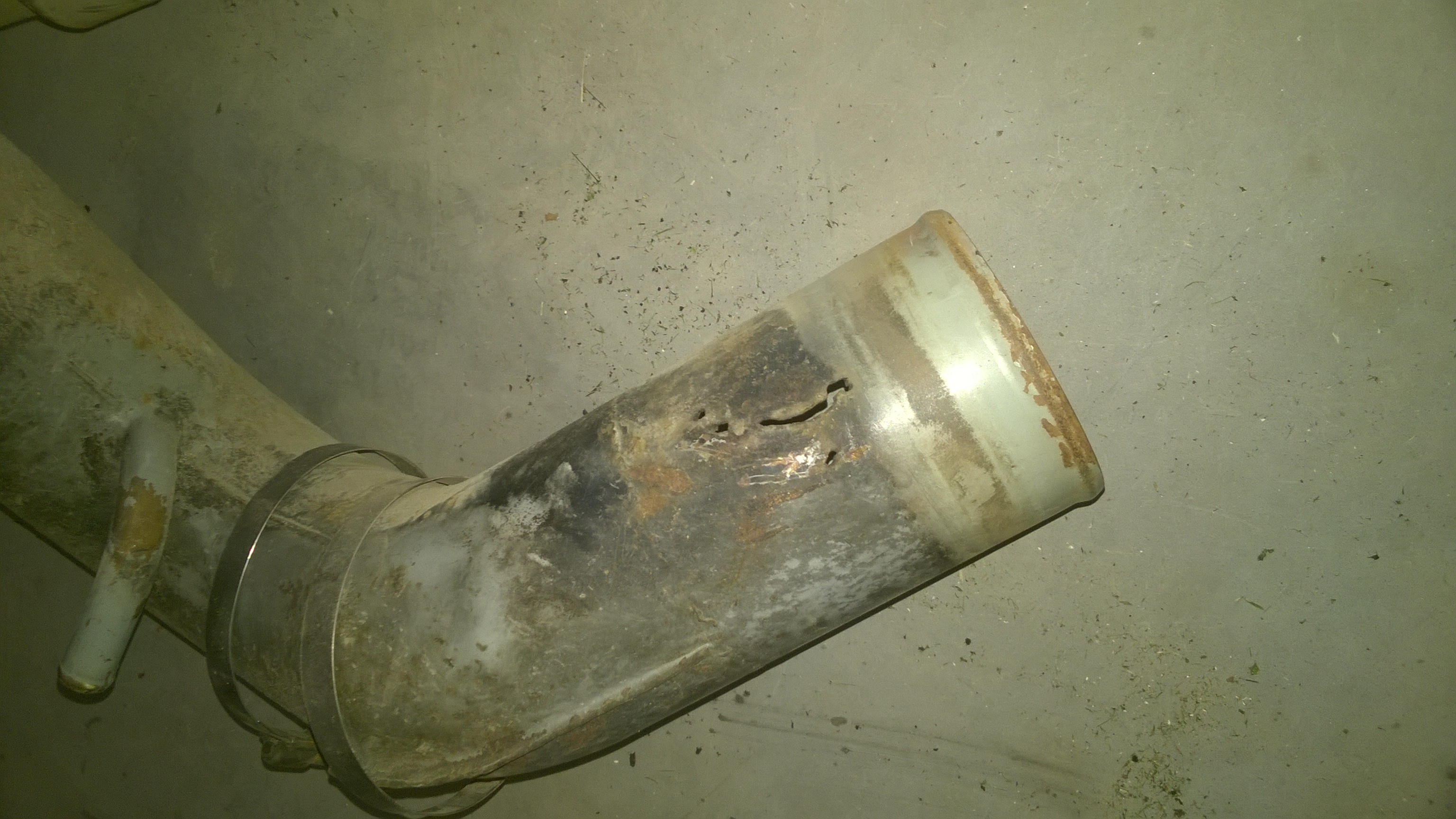

Vielä kun vauhtiin pääsin niin tutkin imuputkiston. Korroosio kehrääjän toukka oli nakertanut hauskat jäljet putkeen
Joku jousi "klemmari" on tärissyt putken kyljessä ja tehnyt reikää.

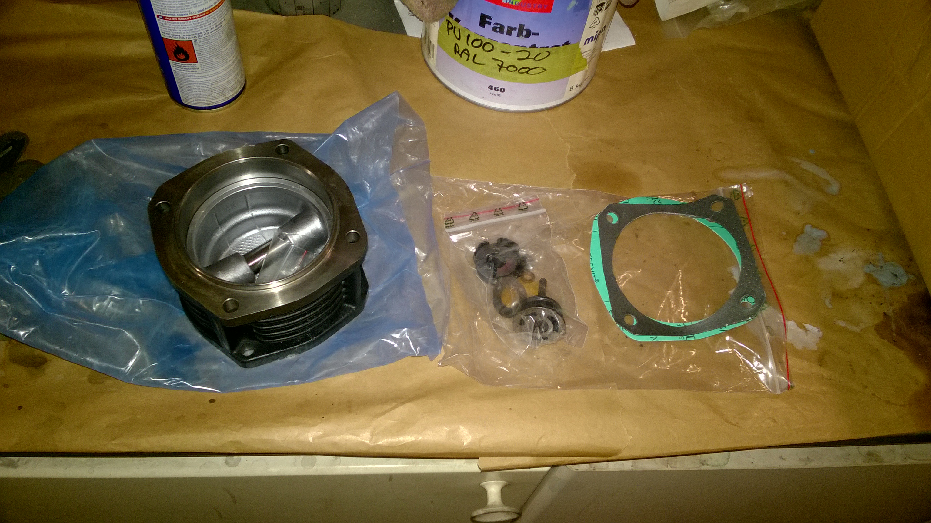

Nyt olisi kompura kasattu uusilla osilla. pumppaa paremmin muttei eroa ole silti kuin yöllä ja päivällä. Tosin löysin yhden vuotavan paineensäätöventtiilin. Jospa se siitä kun sen korjailee tai vaihtaa.
Seuraavaksi katselemaan toisia eturenkaita. Vanhat alkavat olemaan laidalta aika loppu. Tosin uusi turbokin on vielä hakusessa... kaikki ajallaan.
