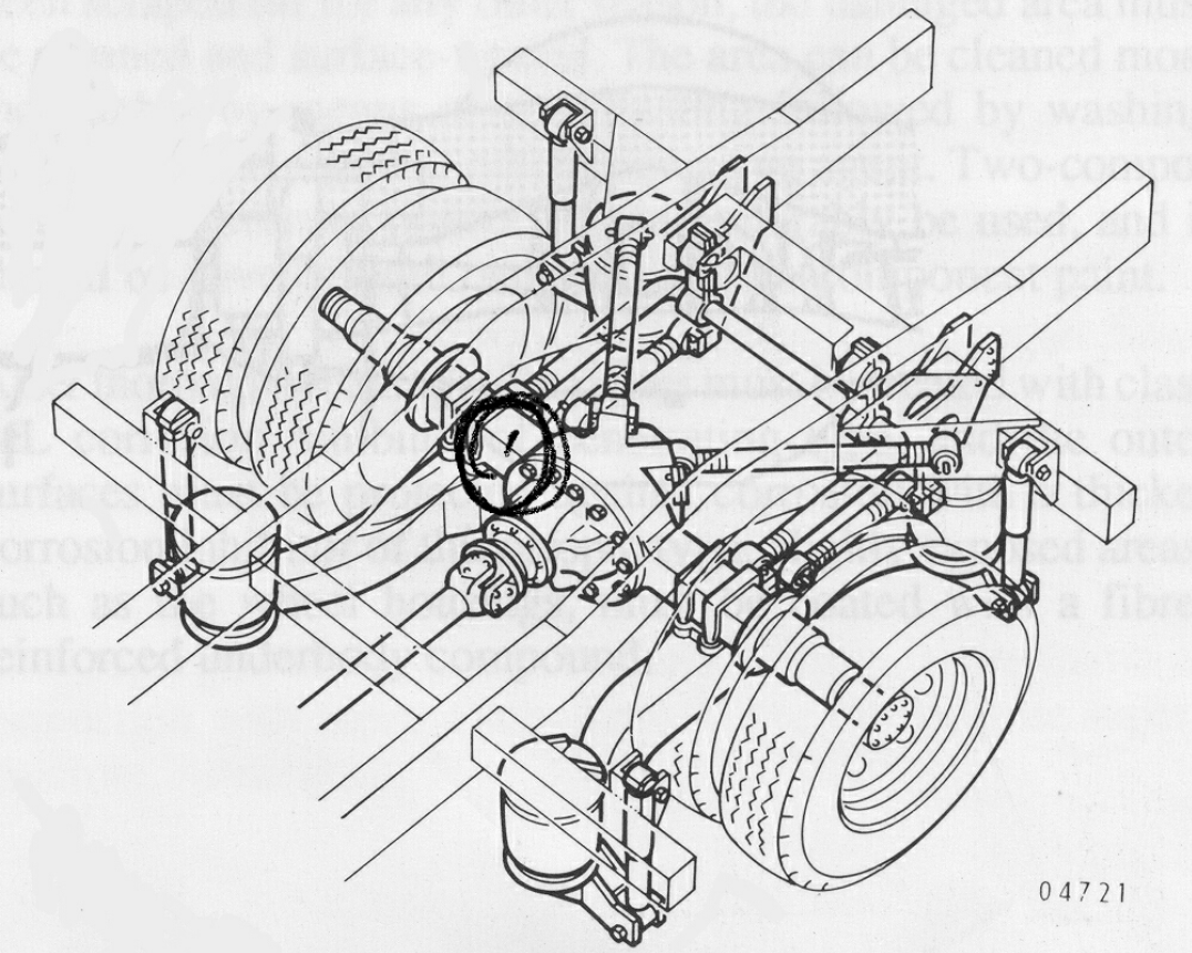

Keleistä siirtohetkellä en osaa sanoa, kun en itse paikan päälle kerennyt.
Mutta nyt on päästy auton alle ja vika paikannettu.
Kuvassa merkatusta kohdasta murtunut ja vaihtotyöksi koko peräsilta.
Vaihdossa menee romuttamolle vanha perämurikkoineen ja tilalle ehjä kokonainen paketti perämurikalla. Osalle hinta 400e. Nyt vain toivotaan parasta, että pultut irtoaa nätisti ja saadaan kivuttomasti vaihdettua.

Auto jäi Keminmaahan JKM-steelin pihaan. Päätin laitattaa rahalla kerralla kuntoon.

Tarkista, ettei tuu mitään katurin perävälitystä
vaikka halvalla vaihto osa tuleekin
Tulee muuten itku ja hammasten kiristys eka kertaa maantiellä
T. Ari

Juu, romuttamo aikoikin juuri ottaa selvää, että sattuu oikeat välitykset kohilleen.
Re: Projekti nro 1, Volvo Wiima -85
Meinasin sanoa, että "jos ei vaihtotyöstä tarvi maksaa palkkaa", homma ei ole ollenkaan mahdoton. Tuohan on periaatteessa ihan tyyppiominaisuus, noita takasiltoja on vaihdettu 15 vuotta tuoreempiinkin B10M:iin hurja määrä.
Mutta pääasia, että homma etenee
Lämpö on hyvä irroitusaine aina polttoleikkausta myöten, eikä rälläkkää parane unohtaa, tuosta kaaniasta otettiin etupalkin pultit irti just rälläkällä

Juujuu! Raskaankaluston korjaamolla vedetään poikkeuksetta kaikki punaseks, ennenku tehdään mitään muuta. Induktio on siinä kätevä.
