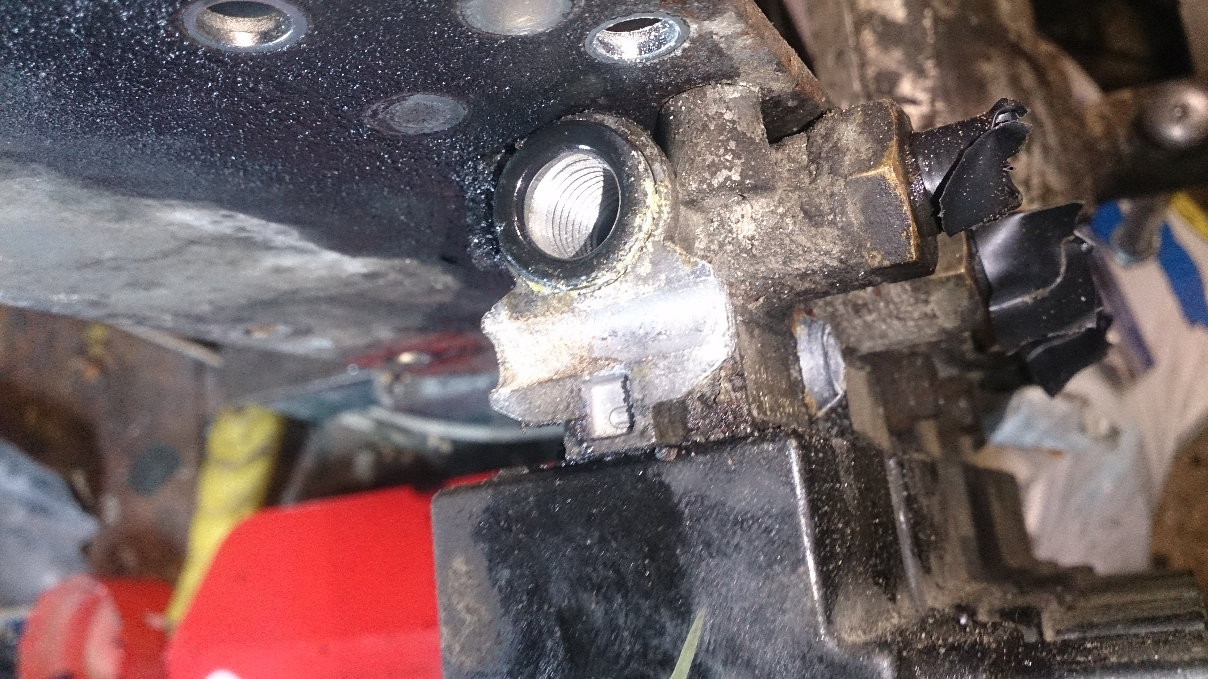

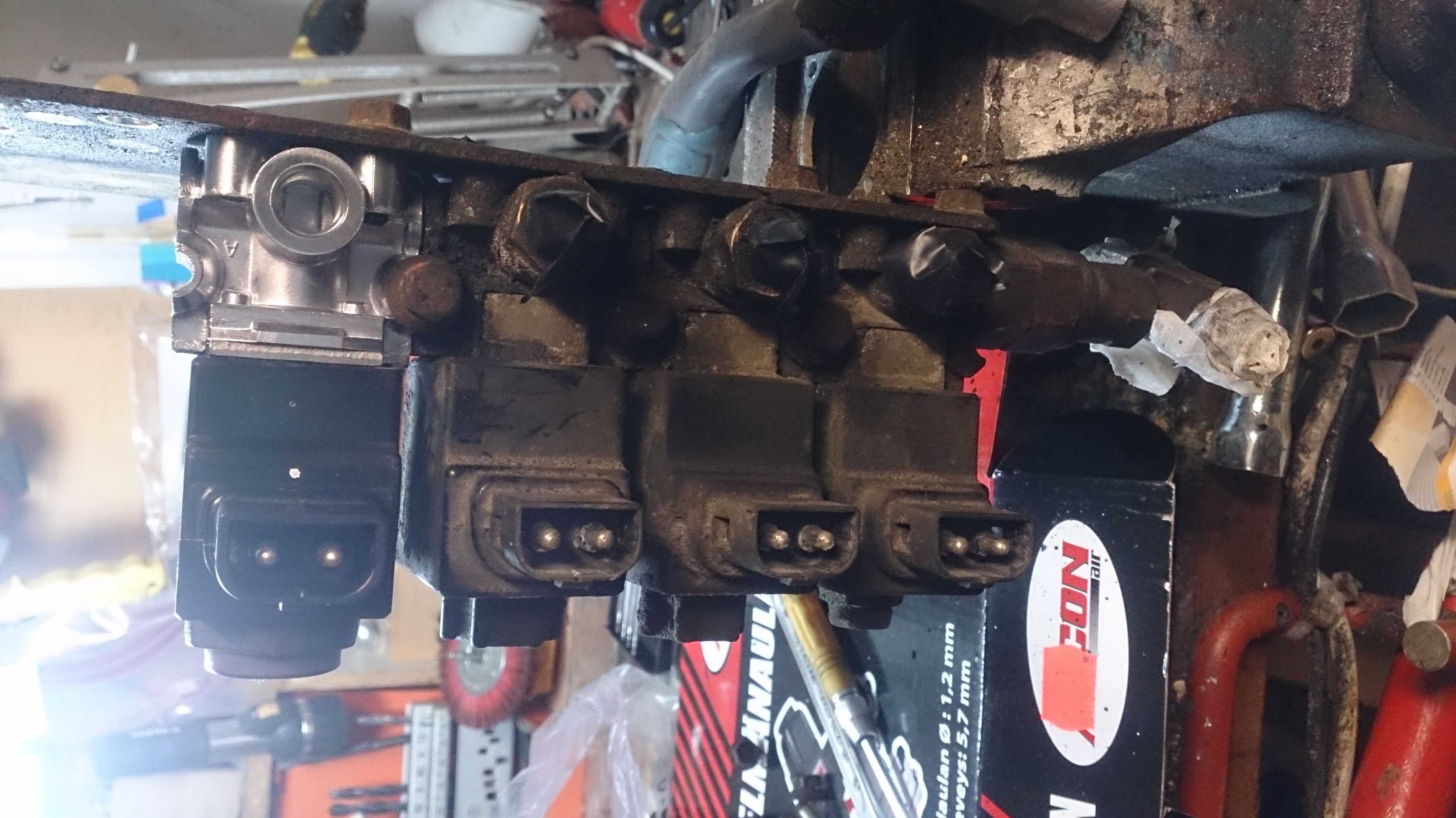

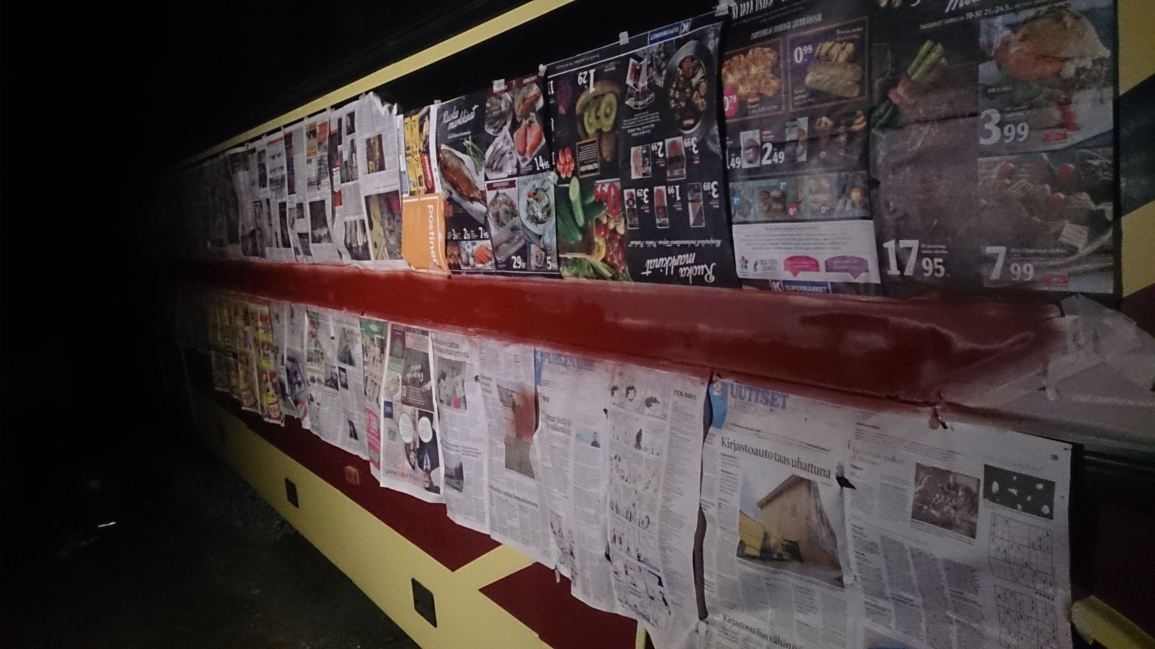

Tänää sain juniorilta apua bussin laitossa, käytiin taas enonkoskella ja volvolla ja huomenna sama ralli uudelleen. Huomenna magneetti venttiili paketin purkua ja uutta tilalle, 50e ois käytetty ja uus 100e tilasin uuden ja kaikki O renkaat samalla. Takakumien vaihtoa (ehkä) ja pintamaalin vetoa toiselle sivulle.

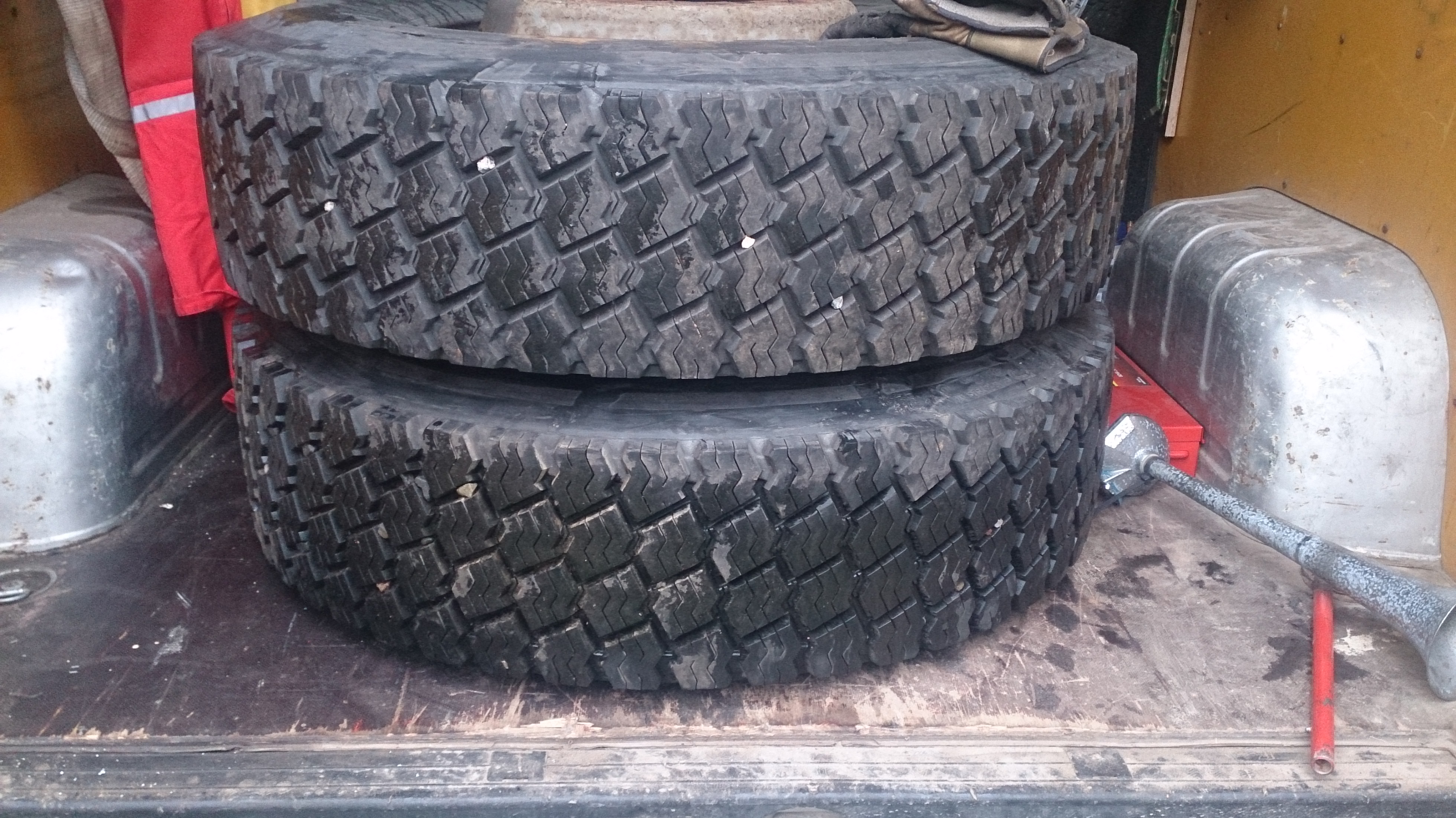

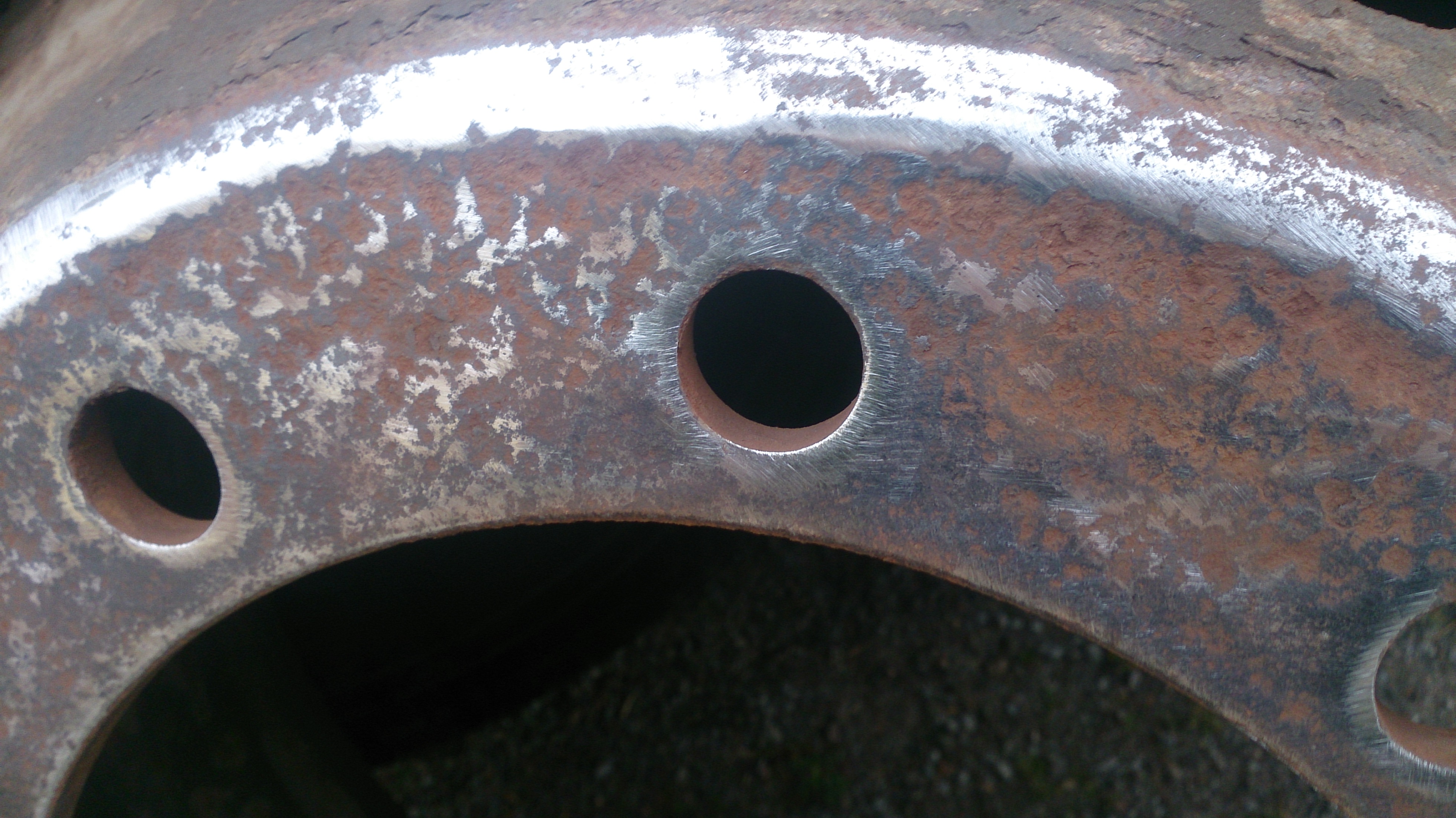

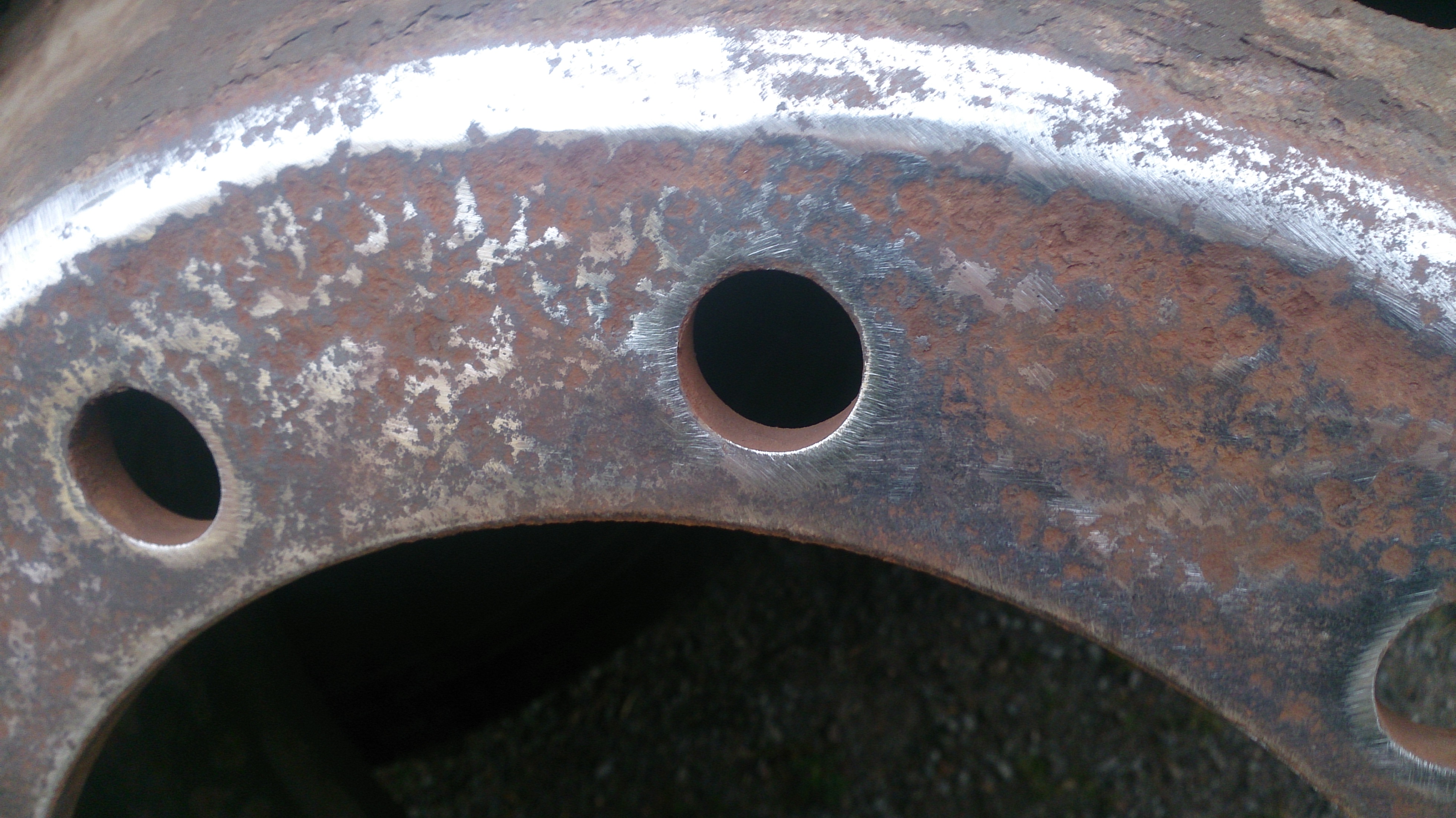

Tommosia tarttu tänään kyytiin veholta, liekkö tuo vanne jo liian rupinen?

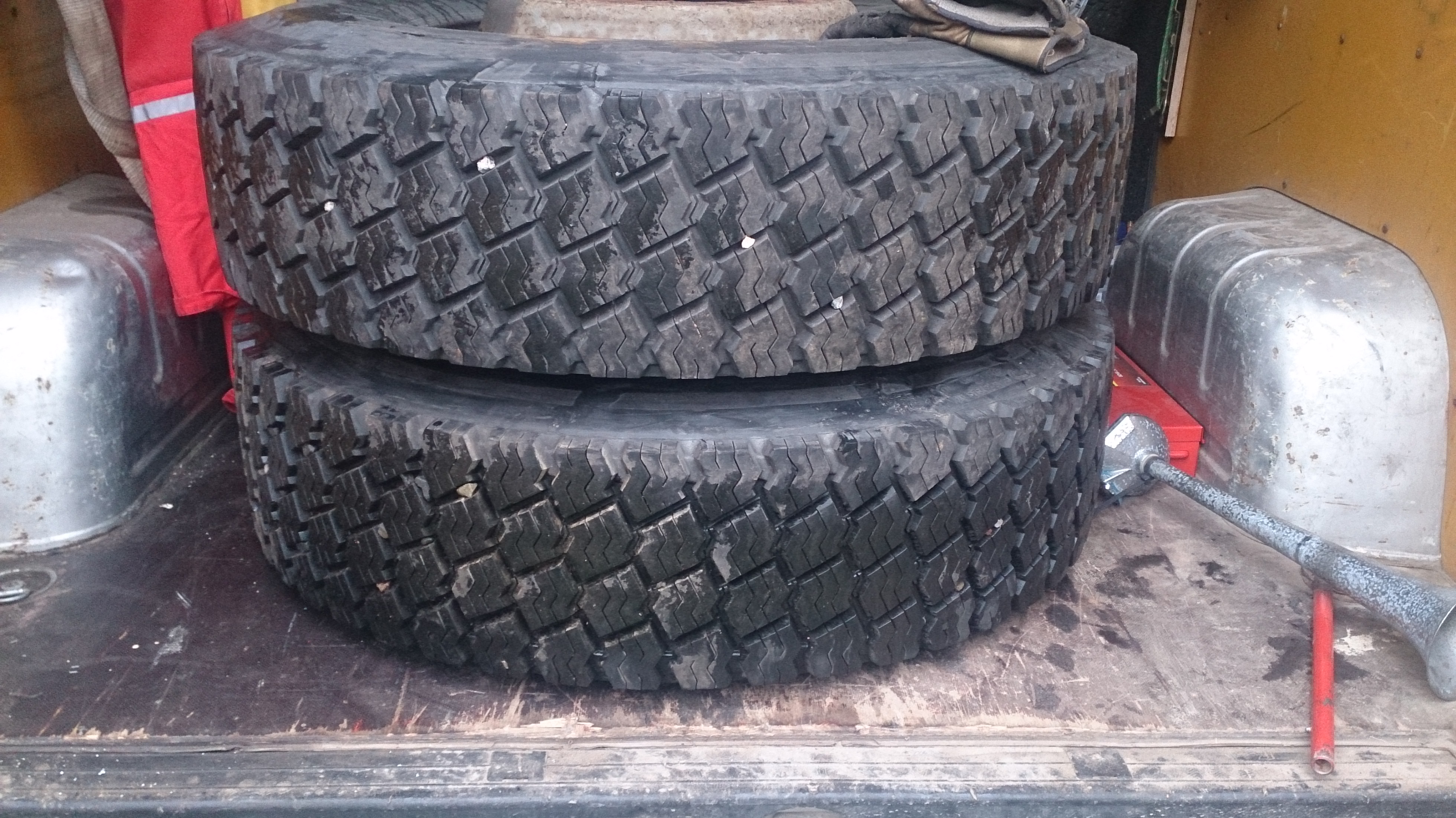

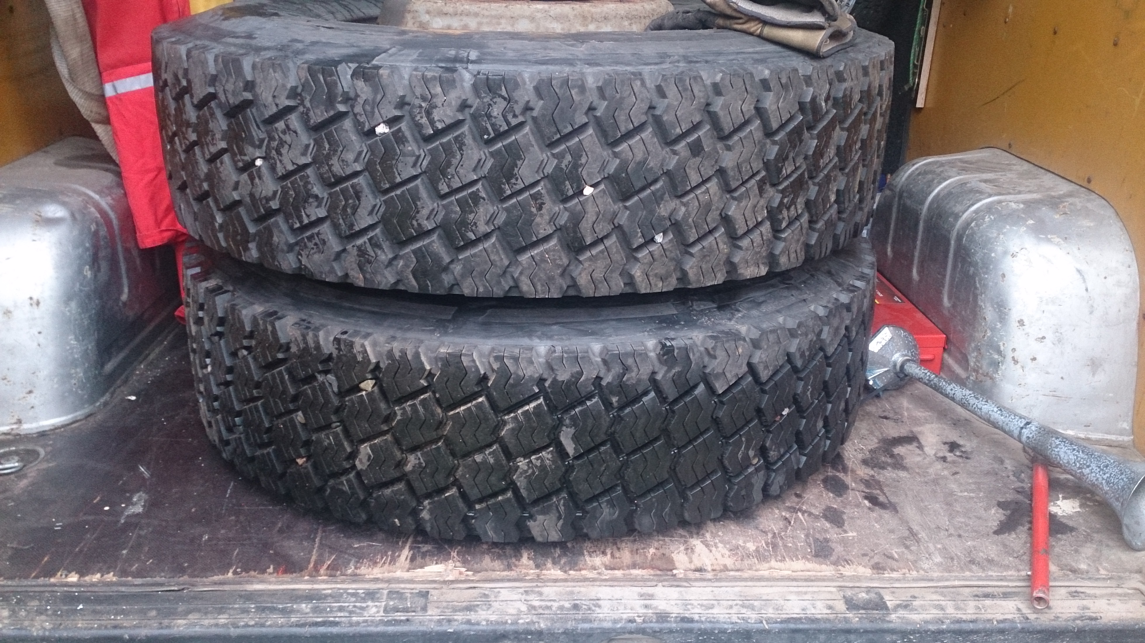

Alppitorviki tarttu varaosiksi mukaa sieltä, ootteko ite jumpannu kumia vai suosiolla liikkeeseen? Meillä on vaa hupiauto mopot ja tavalliset hupiauto koneet :(
Viestit: 3157
Re: VOLVO B10M "VIVVI"
Kannattaa renkaanvaihto opetella tekee ite kun ite sen joutuu siinä aapeeseen pihassaki sit tekee.
Parin metrin varsi ja sit tunkki pitämään sitä hylsyn ulkopäätä suorassa. Rautakangella keventää toisella kädellä pyörää ku ne kolme jäljellejäävää kättä vemputtaa sitä rengasta pois / paikalleen.
Vanne näyttää paremmalta ku yksikään mun.

Lämmitän saunan Neppi tänää ni tuux kaveriks? :) Tuossa aloin jo magneetti venttiilin vaihtoo, nyt joutu keskeyttää ku pitää pikkuneiti viiä cityyn.

Tota tota, bussia vaivaa joku, pihalla kun siirtelen nii vasemmalta takaa suhisee hetken ja Spärrää saa run... Tuota painella ja ootella painetta sit kun meinaat saaha vehkeen liikkeelle niin taas sama ralli suhisee ja lopettaa ja sit Naps Naps kuuluu ovesta ja Spärrän voi painaa pois ja homma klaara? Miteekä mie teen? Oisko kettää lähimailla ja tulla joku päivä meillä käymää?

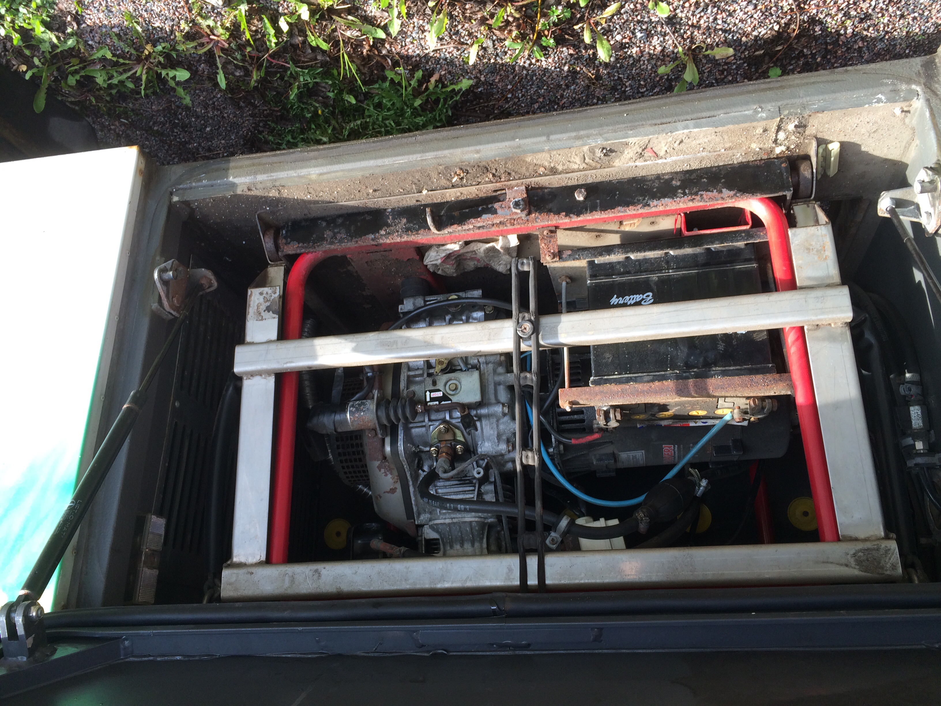

Mites jos asentaisin akripaatin takakontsaan vaikkapa ni kuis ois hyvä toteuttaa? Miulla on kax agripaattia, robinin pikkunen 1000watsonin ja 2500watsonin missä on kolmivaihetta yms.

agrikaattia täälläkin suunnitellaan takaboksiin ei vaan vielä tietoa miten tehdään eikä kyl kannata ottaa mallia kun on muutenkin on tuo peukalo keskellä kämmentä
Mulla on aggre ihan omilla pyörillään paksin etunurkassa. Kahvoista kiinni ja tankille = ehdoton pluspuoli. Mikäli ruuvaisin sen kiinni niin se pamahtaisi juntturaan ja sitä saisi rassata epäinhimillisessä asennossa otsalampun valossa.
Huoltoautoissa nähny sellasen ulosvedettävä lavetin jonka päällä akre on. Tavallaan niinko keittiön laatikon pohja. Toki kiskot pitäs olla järeemmät. Tulee siis kokonaan ulos, mutta voi pultata alustaan kiinni, ettei karkaa matkan aikana.

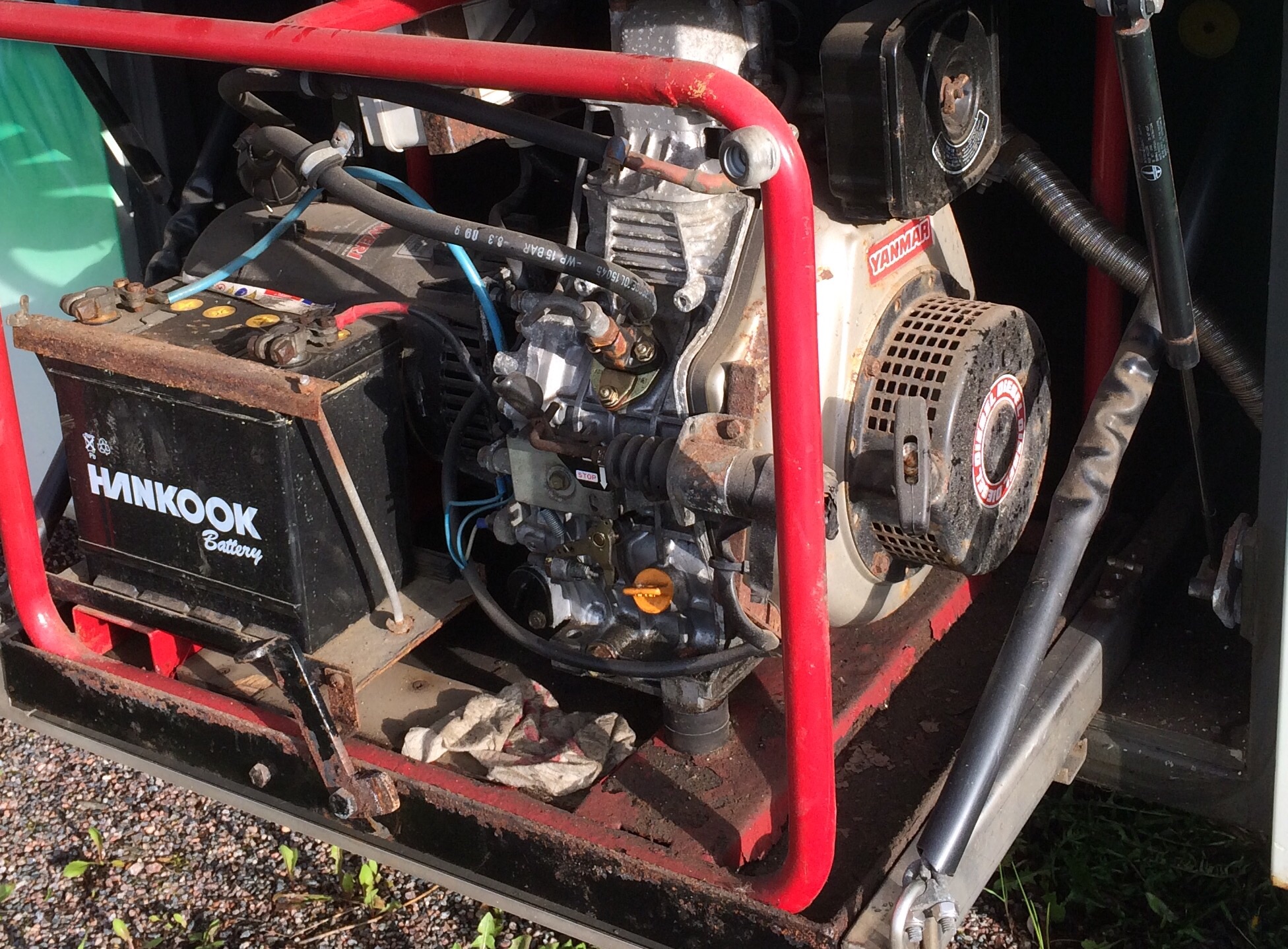

Juu jotain tommosta aattelin, mietin vain että kui tärisee mahdollisimman vähän ja laittasko pakoputken änkkäristä simmosella vepaston hitariputkella (Nonnii siis haitariputkella) tuossa tulikin vinkkiä mistä saan inversion joka laataakin myös.
Tällänenkö ...
en tiedä miksi toinen kuva väärin päin :roll:
Vau! Saa saako tuon kopioida? Onkos tuo yanmar? Ne vissii pyörittävät maapalloa vielä meidän ihmisten jälkeenkin...
kulkuri kirjoitti:Tällänenkö ...
Jep!
Pukaatti kirjoitti:Vau! Saa saako tuon kopioida? Onkos tuo yanmar? Ne vissii pyörittävät maapalloa vielä meidän ihmisten jälkeenkin...
Tärinäähän voi vaimentaa kiinnittämällä kiskoraudat autoon kumeilla. Jos haluaa vielä enämpi vaimennusta, niin akre vielä kumeilla tohon lavettiin. Ainakin tossa lukee yanmar kylessä. Toki voi olla halpa kiinalainen kopio :shock: :lol:

No miulakkii on Kinatsu ja sitten joku mitsubishi robin. Kinatsu on sikahiljainen, robinista vissii villat palanut vaimentimen? Pitää mennä illalla etsintäreissulle yhdelle metallilavalle? Mietin tossa kun kaverilla sähköstartilla oleva maaköyrijä (en tiiä oikeeta nimee) niin siitä sähköstartti agreen? Puhelimella on iha pepusta kirjoittaa tänne...
