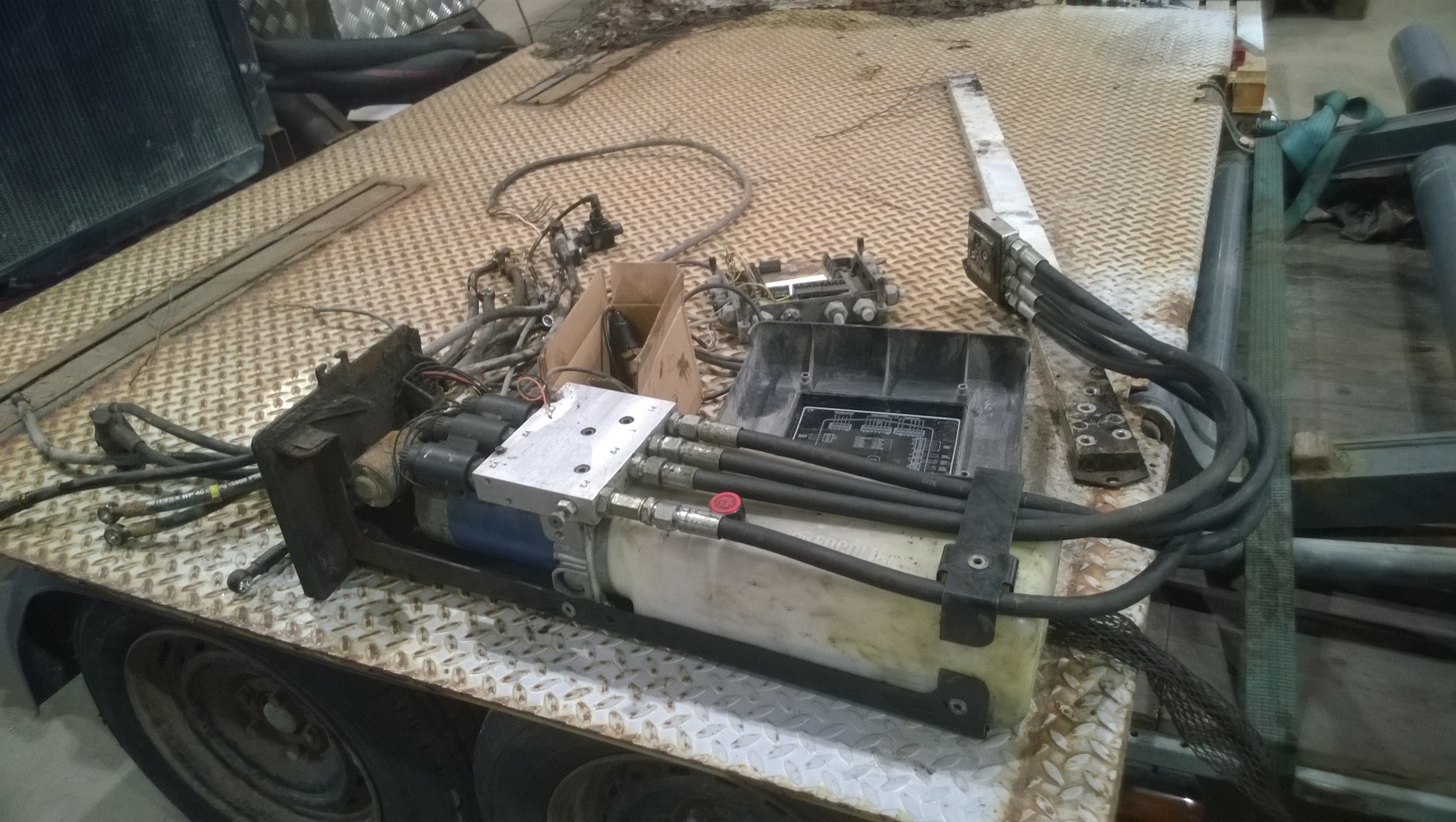

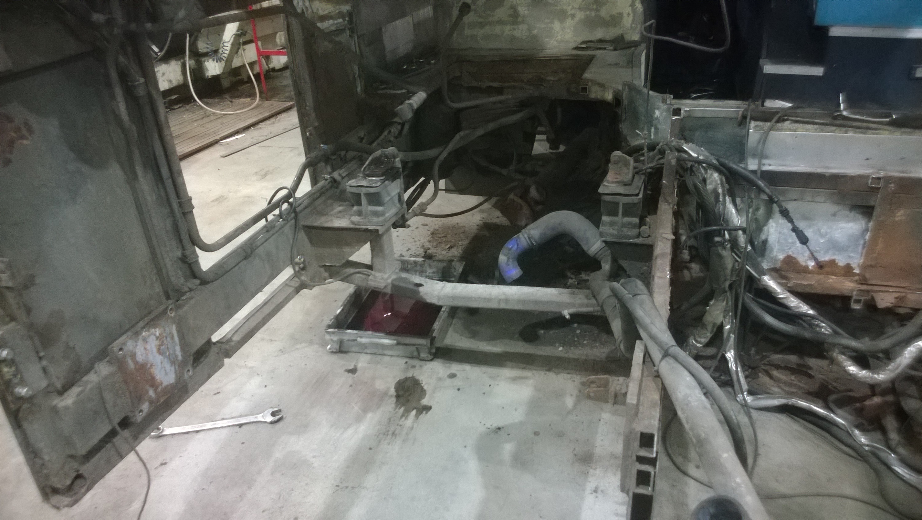

Ostin perälauta hydrauliikka, että takasilta saadaan rakennettu, ja sit tuli takaseinä irti...

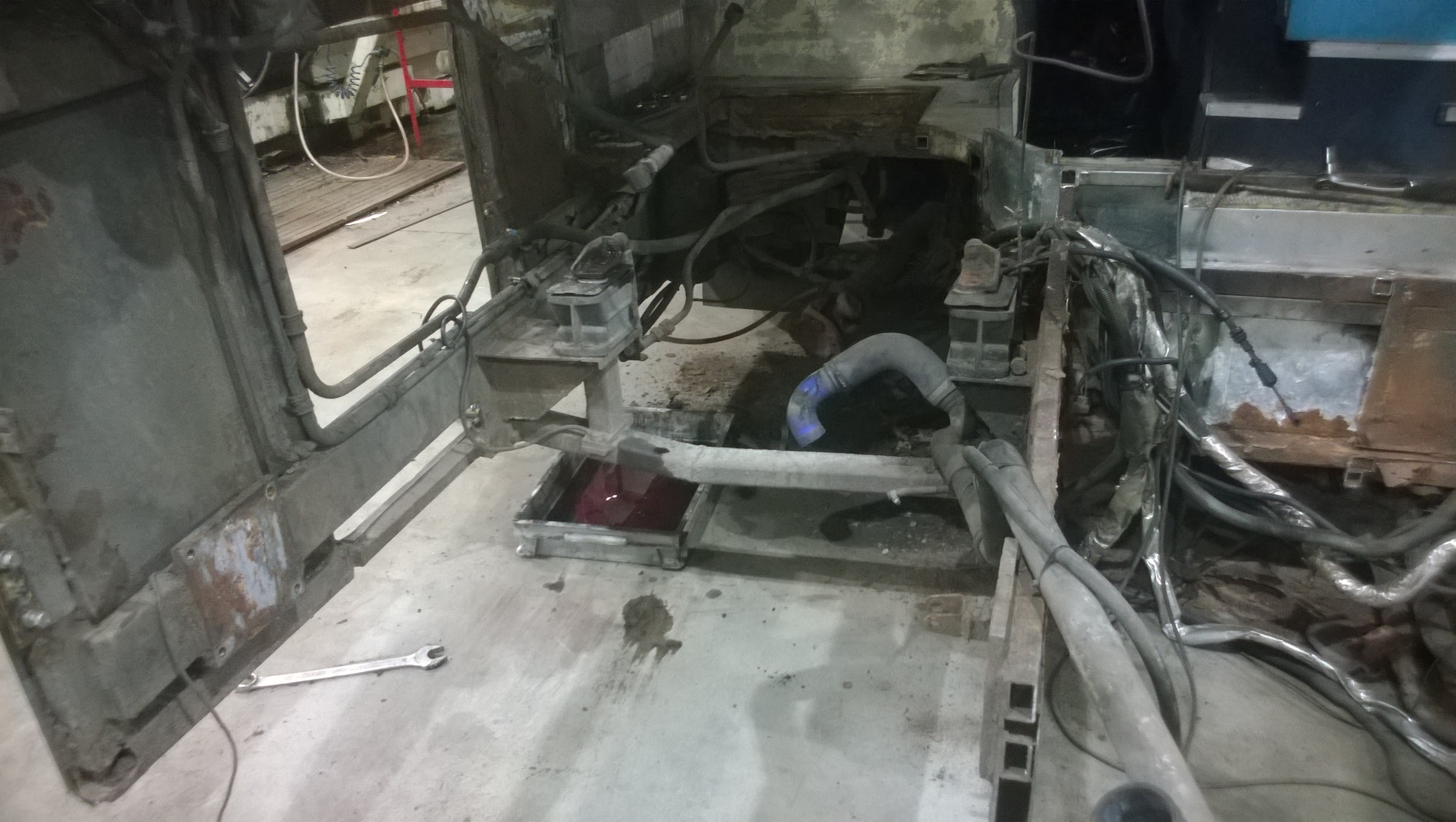

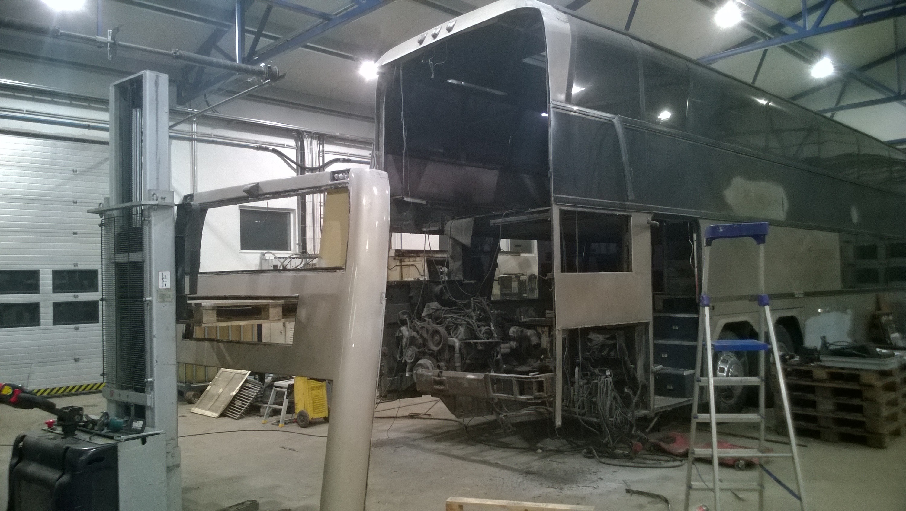

Saanko mä ikinä tää kasattu uuelleen?

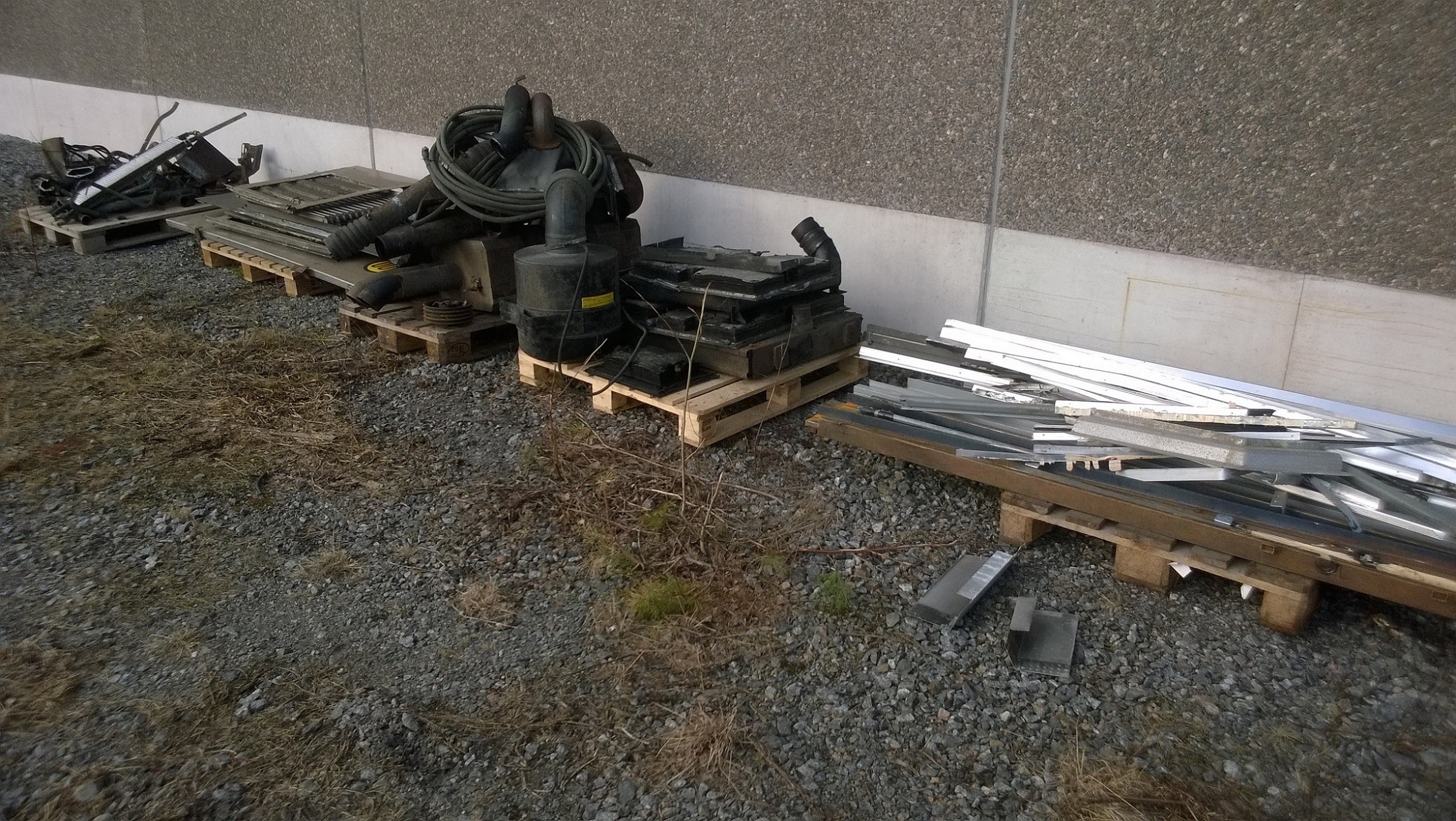

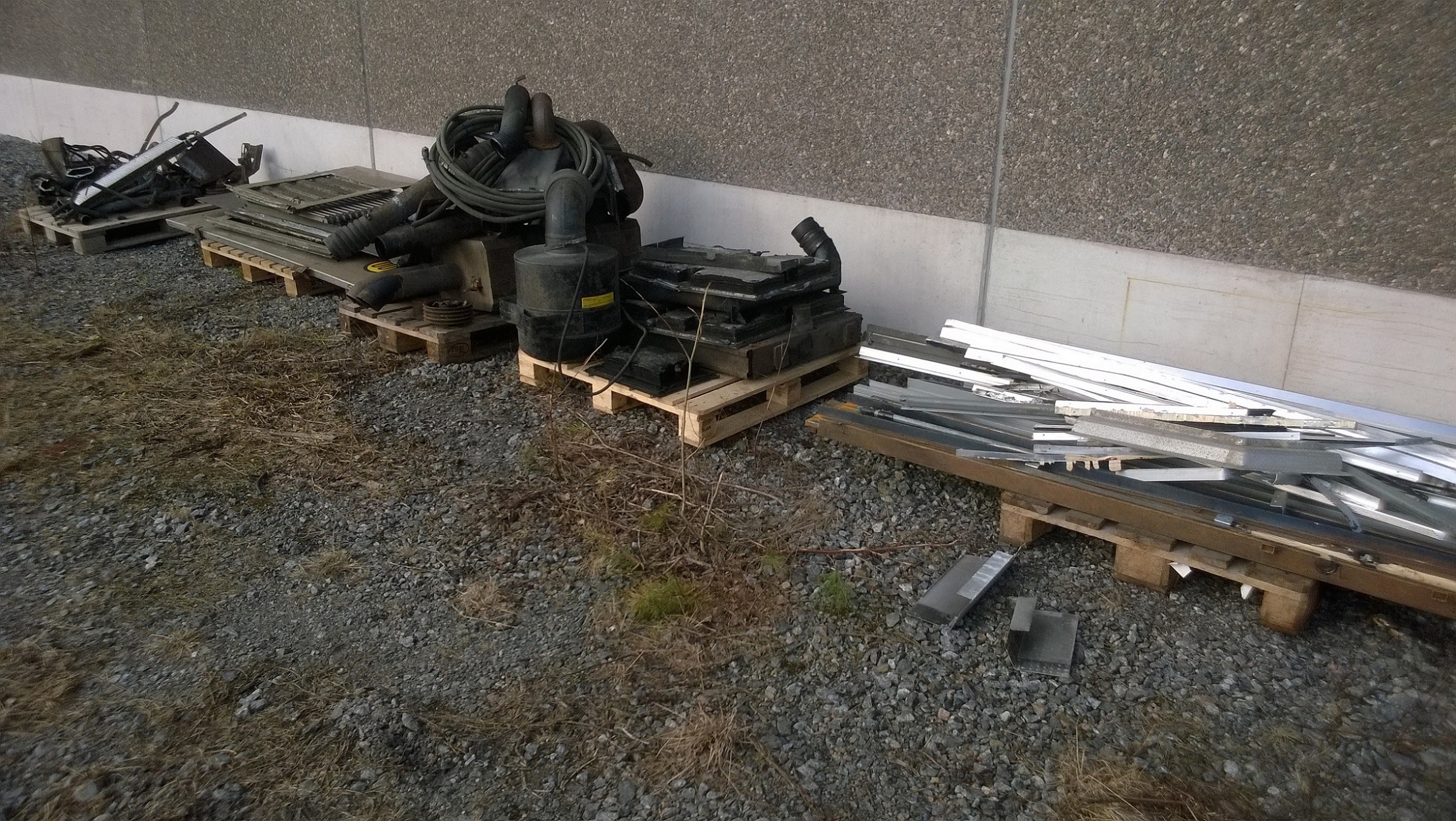

Vain osa tavara mikä on poistettu...lähes kymmenen lavaa lissää löytyy varastosta...

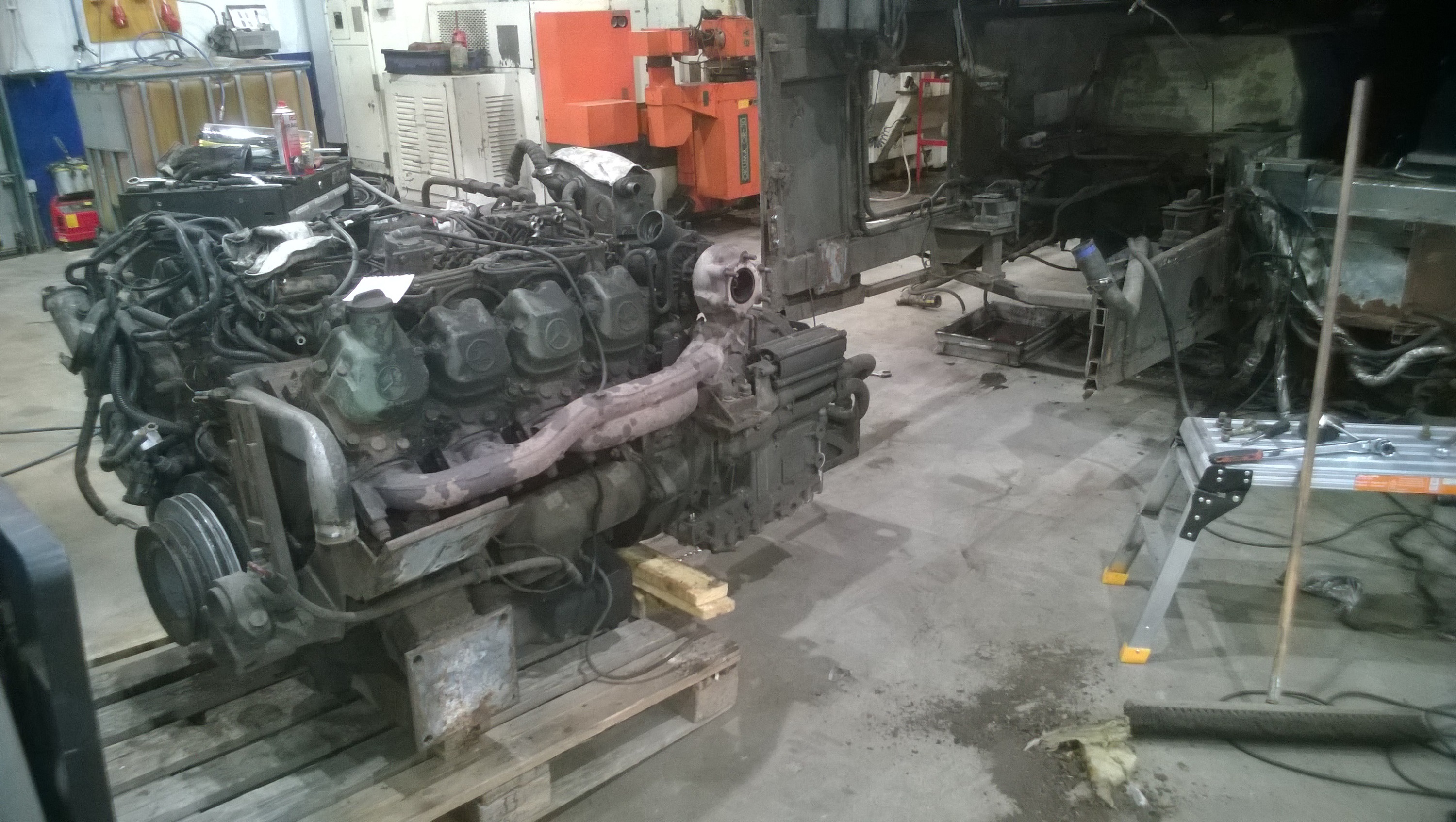

Viimeinen päähänpisto olis moottorin siirto eteenpäin 50mm ja alas 20mm...ku talo on täynne se taitaa olla pikkujuttu...kardaanin lyhennys ja moottorikiinnikkeiden irrotus ja uuelleen hitsaus... ja ku oikean puolen kiinnityspalkki pitää muuten uusia, (ruottinkromin takia) se ei o ku vasen puolen kiinnityspisteiden uusiminen...kaikki muut letkut ja hilut on jo revitty irti...
Re: Megaliner
Ei hyvänen aika teidän kanssa!!! Omat akkujen vaihdot alkaa tuntua aika pieniltä...
Re: Megaliner
Taittaa olla parasta tehdä akkutelineen uusinta ihan kaikessa hiljaisuudessa :roll:

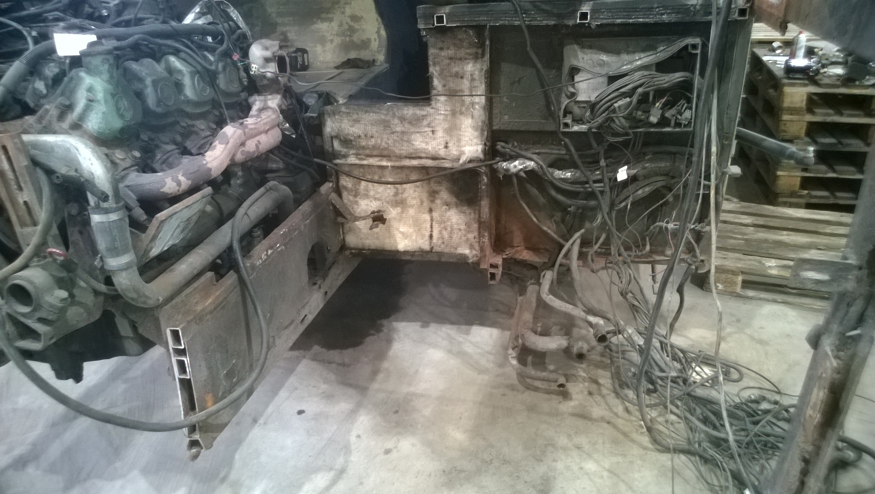

Melko tyhjä olo ku moottori ja looda on lattialla...
Re: Megaliner
Hullu! :shock:
Mikä taika siinä koneen siirrossa on, ei mahottomia lisätilaa kuitenkaan tule? Painojakauma kyllä muuttuu jonkun verran?

No, ku jokanen sentti lasketaan... :lol:

Paljonko moottorin ja sisäkaton väliin jää tilaa? Riittäähän muuten takalaitanosturin liikevara nostamaan tarpeeksi korkealle moottorin yläpuolelle?
Theeagle
Viestit: 97
Liittynyt: 27 Joulu 2014 18:45
Truck: Neoplan Megaliner
Location: Mustasaari
Paikkakunta: Mustasaari
Re: Megaliner
Viesti Kirjoittaja Theeagle »
MASE kirjoitti:Paljonko moottorin ja sisäkaton väliin jää tilaa? Riittäähän muuten takalaitanosturin liikevara nostamaan tarpeeksi korkealle moottorin yläpuolelle?
Lattiakorkeus 1370mm
Vapaa korkeus sisällä 2500mm
