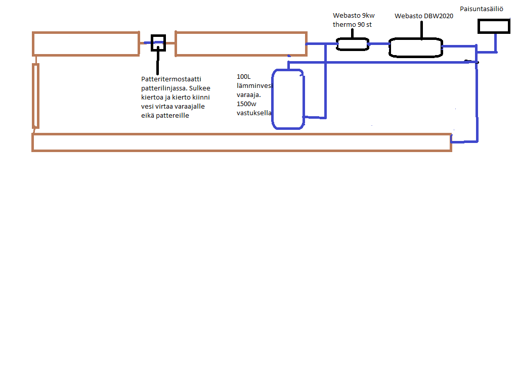

Re: Van Hool B10M " Gunnar "
Kas siinä ois pähkäilyä patterikierrolle. Systeemi kokonaan erotettu moottorista. Sitä ei tartte lämmittää.
eli ideana nyt tuo patteritermostaatti millä säädetään lämpötila. etummainen patteri webaston ja termostaatin välissä on kuumana "aina" ja termostaatin jälkeen sitten pattereitten lämpöä säädellään.
Teoriassa kierto menee pattereille ja kun lämpötila saavutetaan niin termari alkaa menemään kiinni ja linja menee "tukkoon" ja kierron pitäisi siirtyä varaajalle. Ja kun termari taas aukeaa alkaa pattereille menemään lämmintä varaajan sijasta..teoriassa tää ehkä menee näin mutta miten käytännössä ?
Mutta toimiiko tämä vai käykö tässä just niin että kierto lähteekin vaan pyörimään varaajalla ja termari on auki patterilinjassa eikä sinne menekkään vettä ja ku varaajassa on täys lämpö niin webasto ajaa ittensä alas ja menee nukkumaan ja vieläkin patterit on jääkylmät kun varaajassa vaan kiertää vesi...
Vai pitäskö tossa linjassa ennen pattereita ja varaajan kohalla olla ennemmin joku venttiili millä sais säädettyä pattereille vettä ja varaajalle mikä sitten jotenkin kääntyilis tarpeen mukaan ja kun lämpöä ei tarvita se ohjais ne varaajan...taas kun tarvis se ohjais pattereille lämpimän. Kiertosuuntaa en tohon tajunnut piirtää mutta se on lämmittimiltä vasemmalle.
- Viestit: 4289
Varaajan kiertoon 80 asteinen Danfoss FJVR paluuvesitermostaatti. Ja muutenkin varaajakiertoon sulkuja niin että voi korvakuulollakin säätää kierron vastustamaan patterikiertoa enemmän.
Miks moottoria ei tarvi lämmittää?
Jees. Alunperihän tuossa on ainakin silmämääräisesti niin tuo patterisulku että sen voi pistää kiinni käsin tai sitten auton omalla ohjauksella se katkoo syötettävää vettä. kun kierto on kiinni se lähtee ennen sulkua olevaan pienempään putkeen kun patterilinja enkä tiedä mihkä se menee..toisaalta ei se ole olennaistakaan. Mutta ilmeisesti jo alunperinkin se vaihtoehtoinen reitti on "kuristettu" kerran vesi osaa aina lähteä pattereille kierrolle eikä moottoriinpäin.
Moottorille ei tuu juurikaan kylmäkäynnistyksiä niin turha sitä on periaatteessa mukana kierrossa pitää. Toisaalta jos alavesiletkuun tekee paluukierron ohituksen ettei mee moottoriin niin voishan sen sitten sinne jättääkkin.

St90 on paikallaan ja pöhisee mutta moottorikierron kanssa on ongelmia. Tein ohituksen moottorille. Patterilinjan paluuseen t haara ja kaksi hanaa. Orginaali alavesiletkuun missä sulkuhana ja uusi linja sulkuhanalla linjaan mikä tulee termarikotelolta webastolle ja siihen tein t haaran. Vesi kulkee letkuja tunnustelemalla sieltä mutta jostain kumman syystä motti lämpiää edelleen..jossain on siis vielä kierto pitää tutkia että missä. Ei menny taas ihan putkee tää päivä..
Edit. Saunoessa tuli pohdisneltua että patterikierto pistää enemmän vastaan kun kierto etukennolle ja sieltä alavesiletkulle paluu. Onneks siellä on hana valmiina. Huomenna lisää testiä.
Patterikierto moottorinohituksineen vastusti siis enemmän kun etukenno. Etukennolle oli hana paluussa alavesiletkulle niin se oli helppo ruuvata kiinni. Oli aluksi tarkotus hoitaa lämmönsäätö ihan patteritermostaatilla. No se jää nyt pois laskuista kun vedelle ei jää enään mitään mihkä mennä jos kierron sulkee. tein kierron ihan 19mm letkulla kun tuossa st90:ssä on tuon kokoset vesipumpullekkin. Isolla pöhistimellä ehkä tuo patteritermari toimis mutta ei tuolla pienellä. Koitin rajoittaa etukennon virtausta mutta keittää heti kun vetää patterikierron kiinni ei kerkee lämmönsäätö ajamaan tehoja alas.
Tuli väsättyä oikeen tupla vaimentimet kun sattu olee toinenkin ylimääränen. Yllättävän iso vaikutus eikä ainakaan lämmöt noussu putkessa kun mittaili infrapunamittarilla.
Lämmönsäätö tuli väsättyä huijaamalla lämpötila anturia. 250ohm potikalla sai tehtyä säädön niin että kiertoveden lämmön pystyy säätämään portaattomasti 40-80c välille. Tähän vielä pitäs keksiä joku haistelija mikä itte osais kusettaa webaston lämpötilaanturia. Nyt potikalla huijataan lämpötilatieto ja laite luulee että vesi on 80c vaikka todellisuudessa on viileämpää. sitten kun kääntää potikan nolla arvolle niin palataan taas normaaleille ohmeille ja laite toimii normaalisti oikean lämpötilan mukaan.
Näköjään tuossa laitteessa on 9.1kw teho joku boost moodi. normaali teho on 7.6kw tuota se ei käytä kun tavoitelämmön saavuttamiseen. sen jälkeen kun lämpötilan tiputtaa ja yrittää nostaa ei kytkeydy enään kun 7.6kw teho. uudelleen käynnistämällä saa vasta 9.1kw käyttöön.
Jatketaan tutkimuksia..
