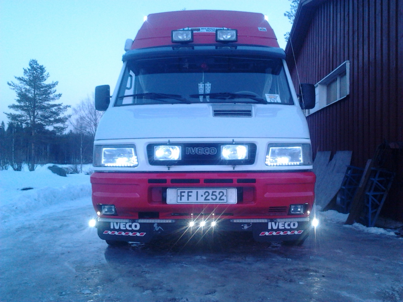

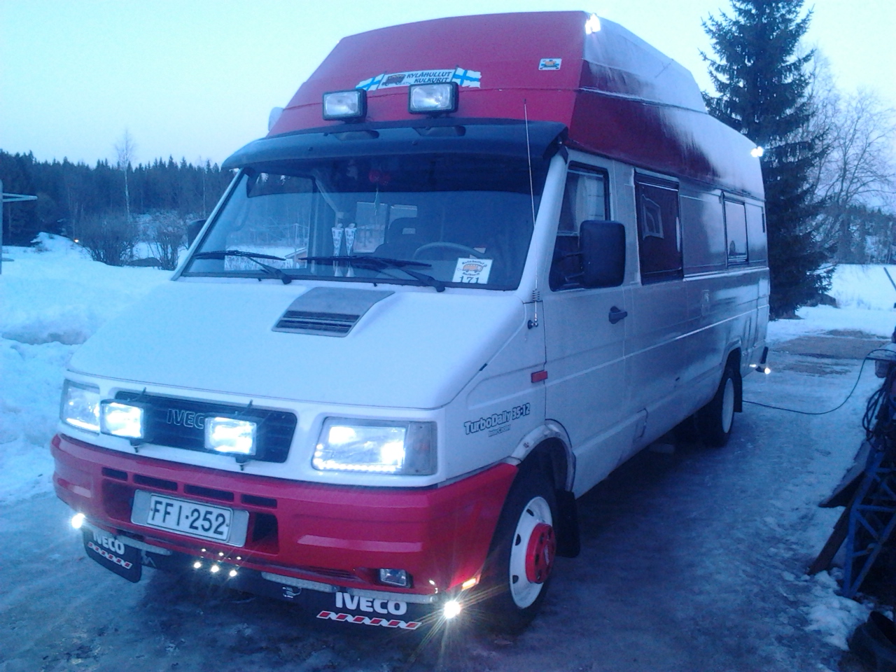

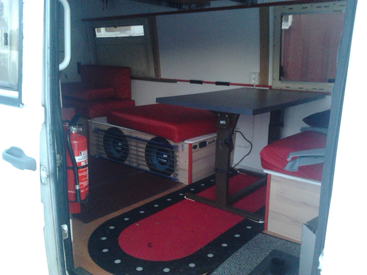

Alkaa vissiin olla menohaluja ritmolla :D Käänsin virrat päälle niin samalla stereot alkoi soittaa jussi hakulisen biisiä "hyvää iltaa matkamies, astu sisään matalaan majaani"... Parit kuvatukset nykylookista, vielä on vaiheessa mutta pikku-hiljaa edetään, tärkeintä on se että nyt on taas ajokunnossa 8)

Laittasin ehkä parit ledilisäpitkät ku eihä tolla lamppumäärällä nää hölökäsenpöötä. :D

Ledipitkät... plääh... ISOMPAA XENONIA PRKL :twisted: Omissa umpioissa palaa koko ajan pelkät lyhyet, pitkät maskissa ja katolla. Kaikki tietenkin xenoneilla. Keulaan sovitin ihan mielenkiinnosta kolmatta samanlaista keskelle, oli sen verran pöljän näköinen että ei kiitos, katolla se vielä jotenkin menettelis mutta yritetään pärjätä näillä. Juutuupista löysin videon joku aika sitten, auton katolla 4 sinkki-ämpärin kokoista pitkää ja kaikissa 100w xenonit, olihan mahtavat valot 8), lyhyet kun vaihtaa niin sama kun sammuttais kaikki pois :shock:

Ootko käyttäny katsastuksessa noilla "katto"pitkillä? Kuvasta paha sanoa onko ne etuakselin etupuolella. Käsittäksein suomessa edelleen pitää olla parillinen määrä lisävaloja, joten nää bilteman 3 ja 5 valon setit vähän ihmetyttä.
Lappeenrannassa pyörii ducato jossa kattopitkät. No ulkonäköseikat ei ainakaan oo päällimmäinen pointti, kun on väsänny jostain kulmaraudasta "hyllyt" joilla on saanu tuotua ne etuakselin etupuolelle. Aika helvwetin ruma patentti.
Hyöty on aika pien, kun ajatellaan kuskin silmien ja puskurilla olevien valojen korkeuseroa. Mitä pienempi se ero on, sitä vähemmän kattopitkistä on hyötyä. Kuorma-autossa se ero voi olla 160-200cm jollon valo "tökkää" tiessä olevaan kumpuun ja kuski näkis siitä yli jos ois valoa. Siinä tilanteessa kattopitkät on loistavat. Sateessa ja sumussa sit kiva olla vaihtokytkin :)

Eikös se laki muuttunut joku aika sitten? Ennen kattopitkien piti olla etummaisen etuakselin etupuolella, lakimuutoksen jälkeen oli kriteerinä ettei ne heijasta valoa tuulilasiin. En ole käyttänyt vielä, kun keväällä katsastin ja valot laittelin vasta kesällä. Kyllä kattovaloille on kytkin kojetaulussa, saa tarvittaessa pois, mutta hyvällä kelillä ne jatkaa kummasti valokiilaa. Omissa palaa lyhkäset, kun sen valokuvio päättyy jatkaa puskurin pitkät ja niitä jatkaa puolestaan kattovalot... En oikein näe siinäkään mitään mieltä että pitkät ovat todella tehokkaat mutta lyhyet taas normaali halogeenit, paras/pahin esimerkki viirusilmä-volvo tai taskulamppu-sisu. Paikallista pölli-kuskia jututin vasta, tuumaili että hyvä auto pilattu onnettomilla valoilla, 70w xenonit taskulampuissa paikoillaan kun halogeeneillä ei näe mitään. Valojen oikea suuntaus korostuu kun laitetaan tehokkaammat polttimot, xenonit ei välttämättä toimi kaikissa umpioissa. Esim. omaan pösöön kokeilin, näytti oravat puunlatvoista vaikka suuntaus niin alas kuin sai, samoin isä-ukon volvoon kokeiltiin :arrow: sama tulos. Ritmon umpiossa taas toimii, valokuvio todella tarkka, jopa tarkempi kuin omalla h4-polttimolla. Mersuun kokeilin, pitkät ihan hyvät mutta lyhkästen kuvio epäselvä... ei hyvä.
