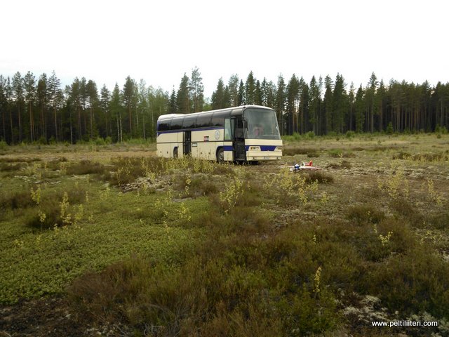

En oo ikinä ennen nähny Neoplania noin syvällä hillasuossa!
