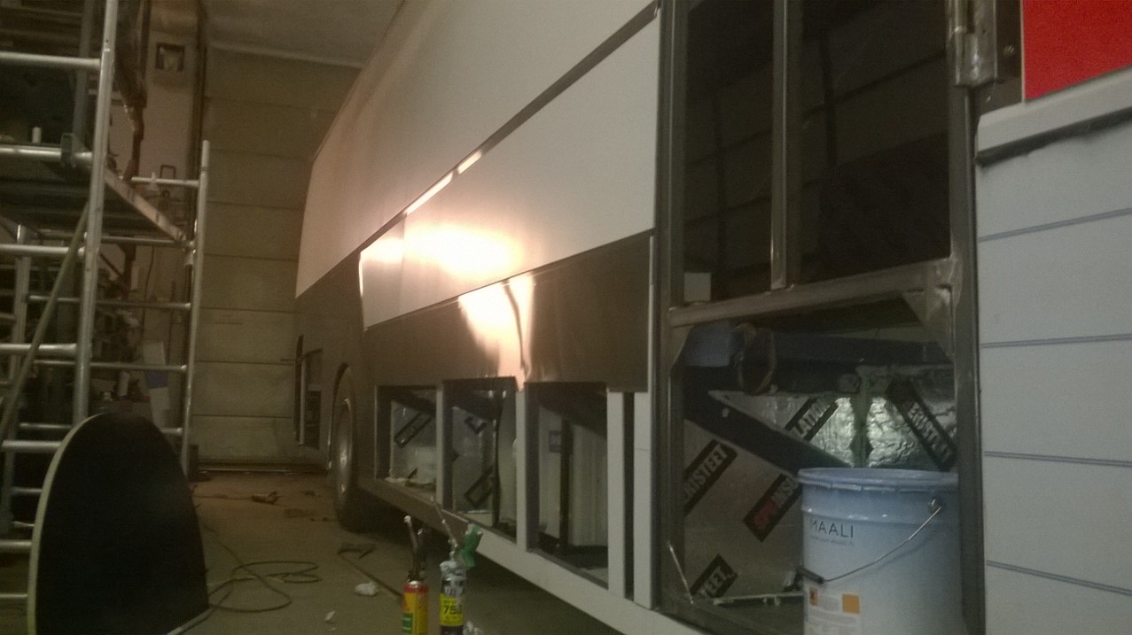

Kuin tollane kylkipelti on kiinni kehikossa? Onks siel liimaa vai pistehitsejä?

mikko kirjoitti:Kuin tollane kylkipelti on kiinni kehikossa? Onks siel liimaa vai pistehitsejä?
Kyllä liima on "tätä päivää"

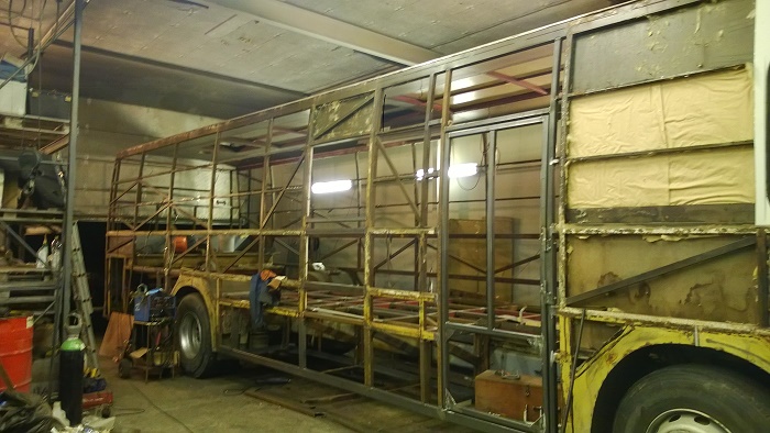

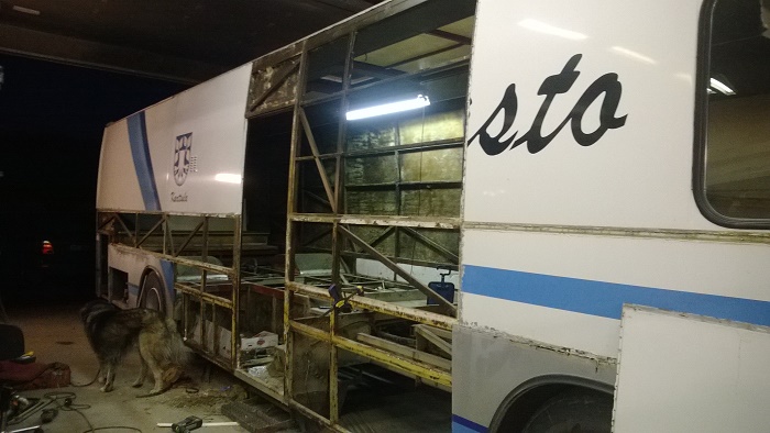

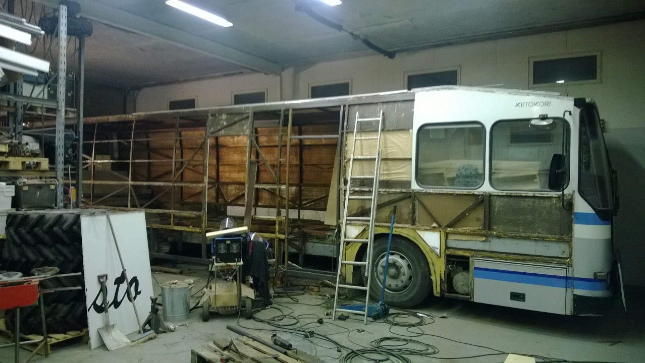

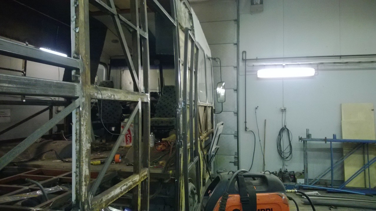

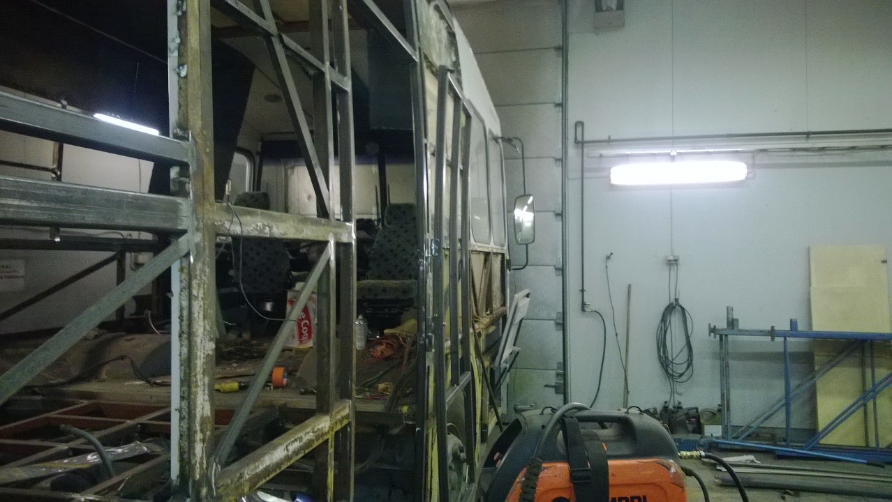

apparin kylki purettuna
Ja tuolla jatketaan...:D
tässä kohtaa mä päätin et PRKL... ei auta itku markkinoilla...
taitaapa olla uuden oviaukon suunnittelua
siinä oli mun "sapluuna"
Joku oli piilottanu suoran raudan sisään tommosen käyrän raudan....:D mut ei se mitään...sieltä se tuli ku vähän houkutteli...

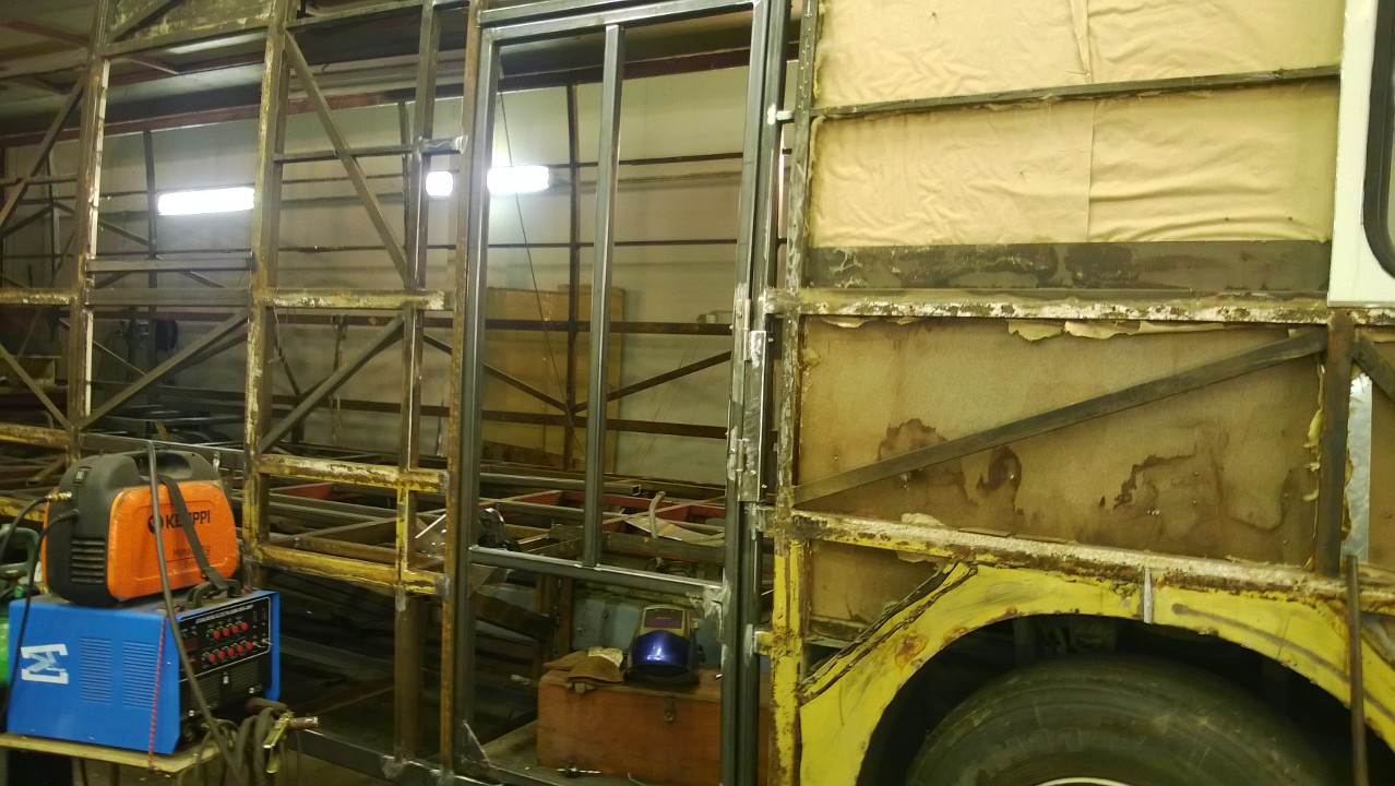

tossa on jo "ovilehtiki" väännelty ja saranointi on ratkaistu
WP_20131028_003 1.jpg (157.21 KiB) Katsottu 40481 kertaa
Lisää paukkuu...:D
pitkään joutu miettimään ja pohtimaan et miten tuollaisen kaarevan oven saa saranoitua "järkevästi"
koska saranoiden pitäis kaiketi olla samalla linjala että ovi toimis kunnolla...päädyin tuollaiseen hitsattavaan sarana ratkaisuun...Hitsasin sen toki kulmaraudan pätkään kiinni (molemmat...ovi ja kori) eli jos toi käytössä näyttää kaatuvan omaan mahdottomuuteensa ni...pultit auki ja sarana kompleksi mäelle ja mietintä myssy päähän...:D oisin toki voinu hitsata ne ns.oikeinkin eli ylös ja alas, mutta se olis tuonu tyhmästi saranat "törrölleen" ja enkä heti lämmennyt myöskään sisäpuolisille saranoille...(olis ollu sangen hankala toteuttaa tilan ahtauden takia...)
Tossa ovessa kävi muutenkin pikku ajatus hazardi... Alun perin mun piti tehdä alkuperäisestä "tuplaovi" systeemistä yksi ovi... siis puran tiivisteet pois, pistän ovilehdet pöytään ja toisiinsa kiinni ja hitsaan kii...(ei siis pöytään...vaan toisiinsa...:D) nooh...eipä sekään menny ku elävissä kuvissa...ne pirulaiset oli alumiinia... ja en oo mitenkään erityisen hyvä hitsaa sitä...eikä oo lankaa eikä kaasua eikä eikä...no anyway...päätinpä sitte "tekasta" senkin ihan kylmästi raudasta... 40x40x3mm putkulainen oli taas kätkeny sisäänsä tommosen ovilehden...:D tosin toi ikkuna aukon mitta jäi jotenkin päähän siitä orggis ovesta..
sillä seurauksella et nyt on vähän "sävellettävä" ton oven lukituksen kans... eipä silti siihenkin on jo "alkutahdit" tiedossa...mut aika näyttää kuinkas se alkaa soimaan...:D
Jep se siitä ovesta toistaiseksi...:)

Nii ja Mikkolle (ja miks ei muillekkin miettijöille)
Kyljen pinnat on toistaiseksi "vain" liimalla kiinni...mutta varsinkin ton yläosan plastiiikki levyjen pysty saumoihin tulee myös ns.mekaaninen kiinnitys eli ne listoitetaan... ala osan rst:tä en oo viel varma että vedänkö listojen vai "pulttaanko" sen kehikkoon... ja kunhan hetken maltatte ni tulee kuvia noista eri työvaiheista miten oon omassa pienessä mielessäni ratkassu ne...:D

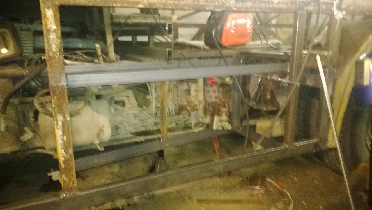

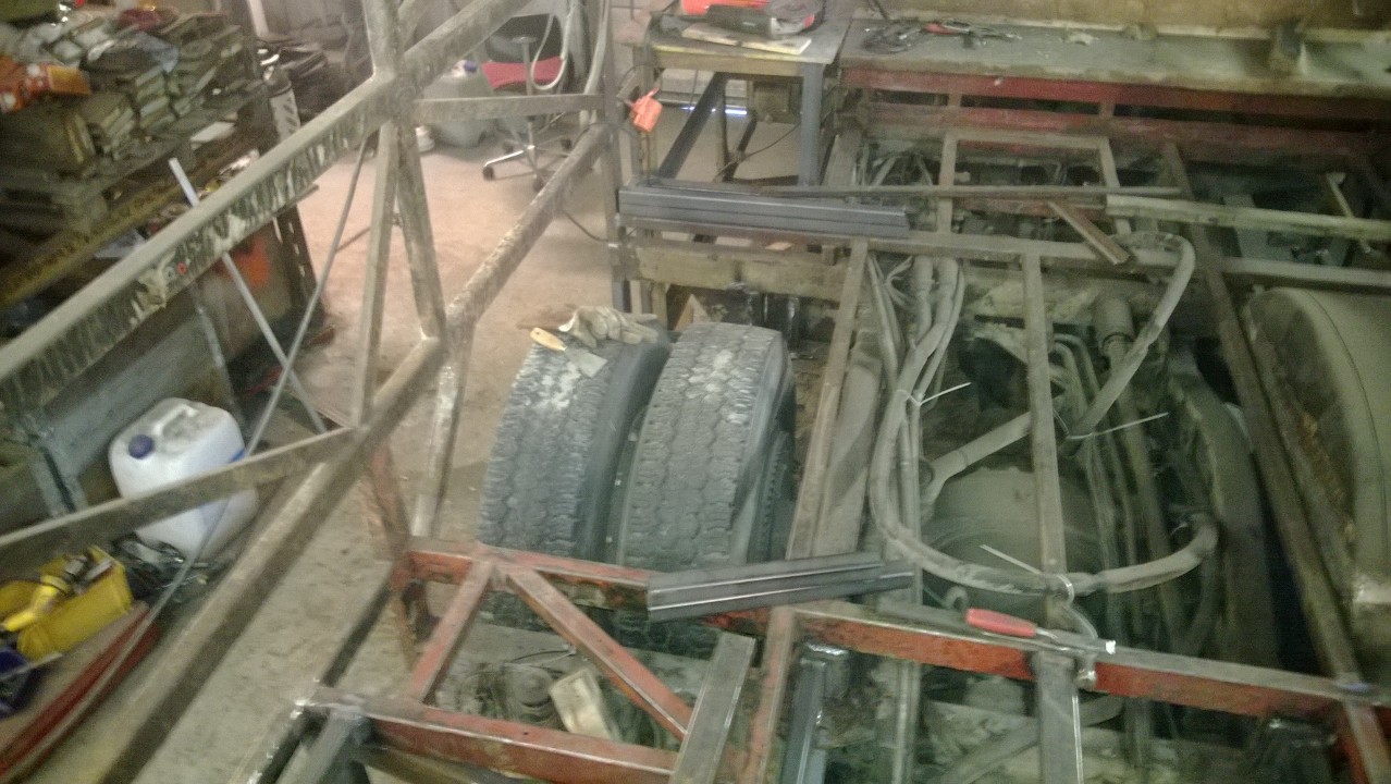

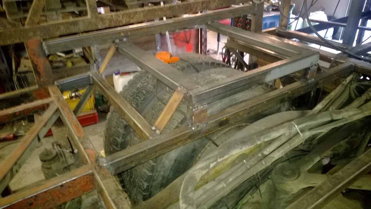

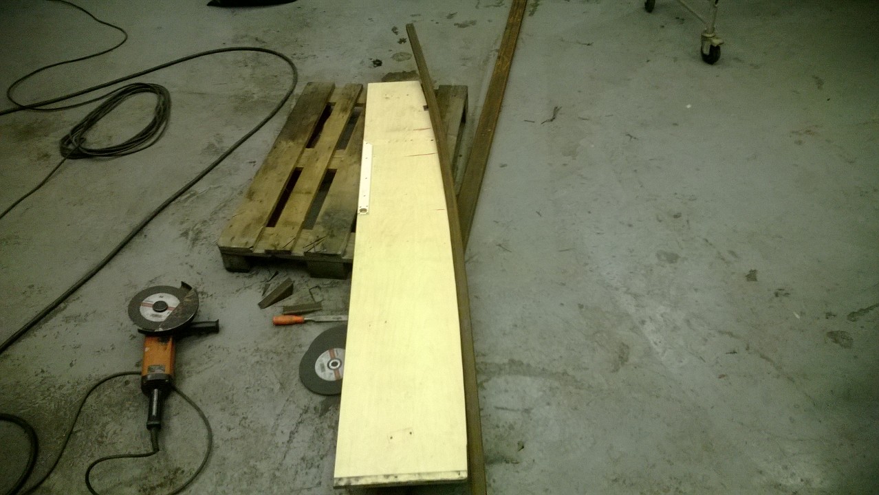

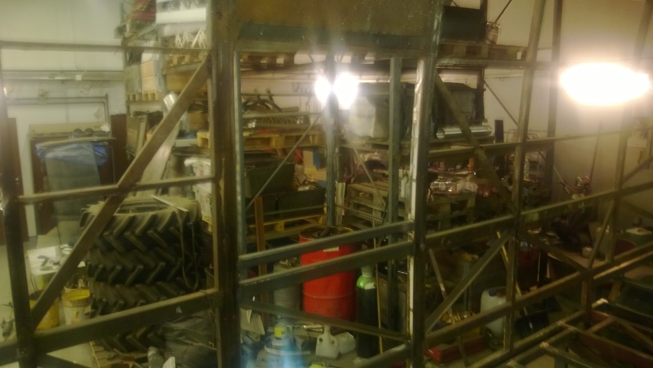

siinäpä kekkasin ittelleni viel pikku lisäduunin... Orggis sisälokasuoja oli niin "korkealla" että tulevan wc/suihkukopin lattia olis jäänyt niin ylös (eristeiden ja lattiarakenteen takia) että seisoma korkeus olis ollut todella "epäkäytännöllinen". Mä ynnäilin peruskoulun matematiikan oppien mukaan seisoma korkeudeksi n.180cm... ja totesin sen liian matalaksi...ei sillä etteikö tämmönen persjalkanen alta 180cm siellä mahtuis tarpeitaan tekemään...mutta jos mä vaik erehtyisin joskus ottamaan eukoks semmosen missin/mallin mitoissa olevan naruperseen ni eihän se vois maalata naamaansa siedettävän näköseks ku ei hää mahtuis siellä suorana seisomaan...:D Ei vaineskaan... se ei ollut syy...en vaan tykänny ajatuksesta "liian matalasta kopista" ku mahdollisuus oli ottaa muutama lisäsentti lattiasta...katon ja lattian eriste paksuuden kärsimättä...:)
sisälokasuojan runkoa
Tommosen rauta hässäkän mää siihen sitte väsäsin "rungoks" .Toinen puoli sai saman käsittelyn... Siitä syystä että mulla olis suunnitteilla tehdä sille puolelle "kerros sänky/sohva viritelmä"...:D ja alimman vuoteen/sohvan istuin osan alle olis tarkoitus tehdä auton "puhdasvesi säiliö" :) (en keksiny muuta paikkaa) :D onhan siinä paikassa se hyvä puoli että sitä ei tarvi erikseen eristää...:D

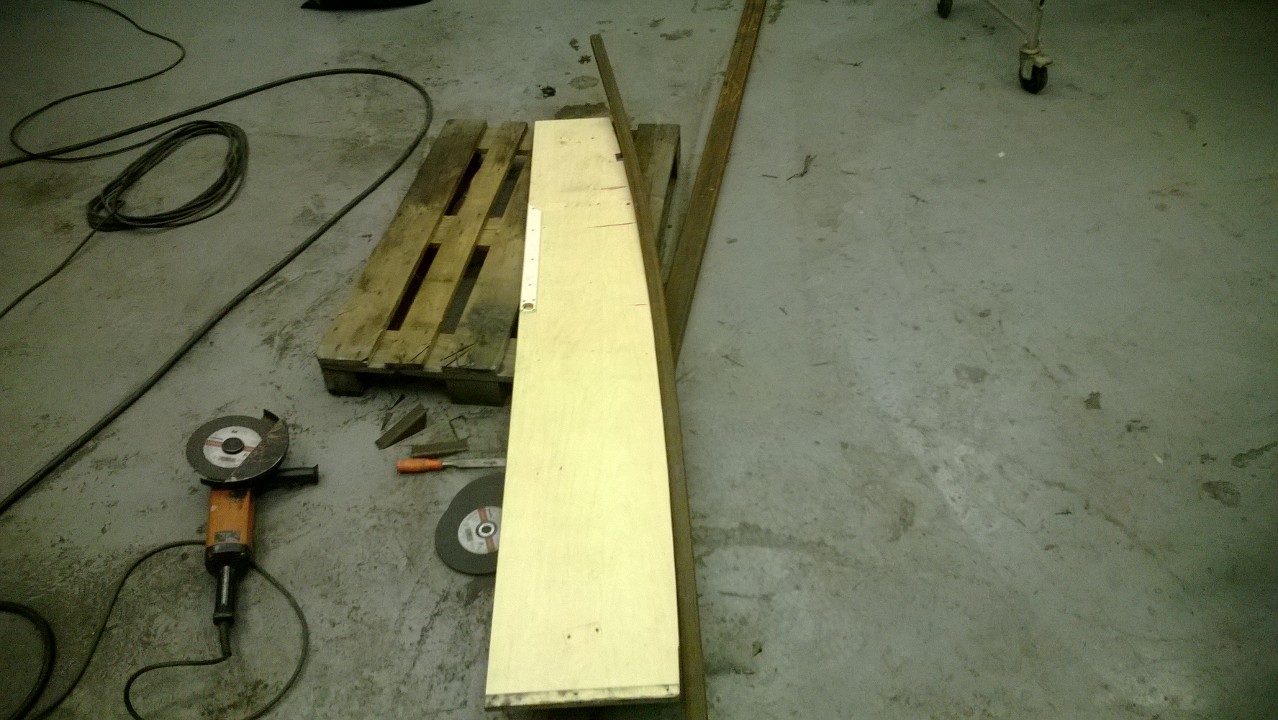

Kuinka sä noita palkkeja taivutit? Minkälainen seinämävahvuus?

Mikko kyseli tapaa miten tota putkee taivuttelin...ja seinämä vahvuuksia, seinämä vahvuus on 3mm ja profiili on 40x40mm paitsi takaseinän alin "vaakapalkki" se oli/on profiililtaan 40x60mm ja seinämä vahvuus 4mm...
Mutta se miten mä sen vääntelin ni on ehkä vähän vaikea kertoa näin...varsinkin minun vajavaisilla verbaalisilla taidoilla..:D mutta yritetään...
Minulla ei siis ole minkään näköistä "mankelia" käytössä, mutta ei tohon niitä mun mielestä tarvinnutkaan...
tarvitaan vaan kaksi saman suuntaista vaaka putkea jotka ovat jossain todella tukevasti kiinni. putkien etäisyys toisistaan oli n.30cm ja korkeushan on jokaisen vääntelijän "omasta varresta" kiinni.:)
Otetaan "ylipitkä" kappale ja laitetaan se putkien väliin poikittain sillä tavalla että toinen poikki putkista on alla ja toinen päällä...(toivon mukaan kiinnostuneet ovat vielä kärryillä...:D) Ja sitten vaan "nytkytetään" pikkuhiljaa kappaletta siirtäen n.5cm kerrallaan...(olipas epäselvästi sanottu...:D)
Ylipitkän putken kanssa on käytössä huomattavasti pidempi vipuvarsi joten voimaa ei tarvitse käyttää "juuri lainkaan" maan vetovoima on sun puolella...:D
Ja tässä kohtaa tuollaisesta sapluunasta on suuri hyöty, ei tarvitse ihan silmäpelillä vääntää sitä... Sitten kun se on saatu suurin piirtein muotoonsa putki lyhenetään melkein oikeaan mittaan ja sovitetaan "kohteeseen"... tässä kohtaa on vielä mahdollisuus vääntää putkea lisää suht helposti (ainakin tuollaisissa kyljen pysty putkissa) mut kokemuksesta voin sanoo että mitä lyhyempää kappaletta yrität tällä "metodilla" vääntää sen raskaampaa se on...:D
Sitten kun putki on saatu haluttuun muotoon, se katkaistaa ja "tökätään" kiinni...:D Toivottavasti pääsit edes pikkasen jyvälle miten mä oon väännelly noi..
Putkea voi toki vääntää "lämmöllä" esim. vaik migillä...(jos ei oo kaasuvehkeitä) hitsaa "vaan" putken ulkosyrjään tietyin välimatkoin semmoisia "nappeja"
se putken syrjä minne sä annat lämpöö laajenee vähän ja täten putki "kaareutuu" tässä tyylissä on vaan hyvin suurena vaarana että putki lähtee lämmön vaikutuksesta kiertymään tai kaareutumaan sivusuunnassa... (kokeilin...en osannu...enkä jaksanu kauan harjoitella...:D)
Ja voihan sen myös "takoa" kieroks mutta se vaatii kaverin avuksi ainakin näin pitkissä kappaleissa... ja se on sitte kaverin "tarkkuudesta" kiinni miten se tärisee käsille...:D (ainakin jos auton lehtijousia takoo...:D nimim. kokemusta omaava :D)
Joku oikee seppä nauraa itsensä tärviölle varmaan näistä mun "ohjeista" mutta lopputuloshan on se mikä ratkaisee...:) mää sain omat putkeni mutkalle nytkyttelemällä ja niistä tuli "hyvät" ainakin sen vert hyvät et yks kaveri ku kävi tässä hallilla kattelee tota "valmiina" se ei meinannu millään uskoo että oon käsipelillä vääntäny ne...

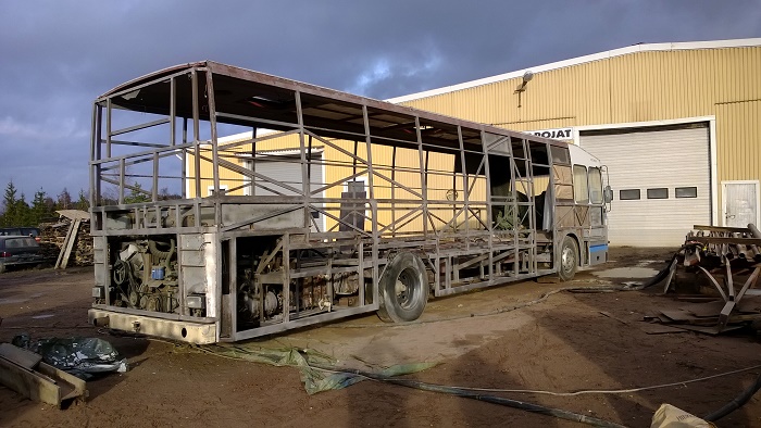

Pistänpä viel aamupäivän ratoksi teille pari kuvaa...:D
uus ikkuna vanhan oviaukon paikalla...

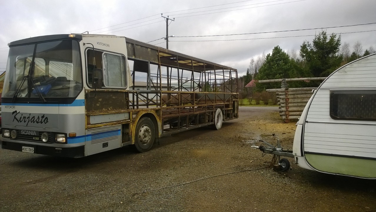

Isäinpäivä viikonloppuna oli sitte "raato" siinä kuosissa että siirsin sen "hiekkakylpyyn" tämä kuva perjantailta kyseisenä viikonloppuna...:)
matka hiekkakylpyyn alkaa...
Oiskohan ollu jotan seittemän korvissa ku menin tutun hiekkapuhaltajan hallille suojaus hommiin... ja vähän jälkeen puolen päivän kehikko oli puhallettu...(pääsin itekki kokeilee/puhaltaa noita putkia...:D)
kehikko puhallettu
kehikko puhallettu
WP_20131109_002 1.jpg (166.33 KiB) Katsottu 40191 kertaa
Puhalluksen jälkeen alkoiki "armoton" siivoominen... on se ihme et miten toi hiekka löytää tiensä joka paikkaan...:D

Kiitos kovasti neuvoista. Olin aivan varma et sulla on siellä mankelit ja pelit ja vehkeet, enkä sit tullu ajatelleeksikaan et homman voi tehdä tuolla tavalla yksinkertaisestikin. Ja noin loivasti kun vääntää, ni eihän ne edes mene lyttyyn.
Mun pitäis tehdä aika jyrkät mutkat takaseinän kehikkoon, mut siinä lienee paras turvautua palasista migillä kasaamiseen. Veikkaan et pitäs olla sen sorttinen työkalu missä olis tuurna sisällä, jos vääntämällä ajattelis.
Mut täytyy vielä sanoa, että tätä viestiketjua on ollut mitä suurin ilo seurata.
Re: Terapia tölli
Kaaria on tullut väännettyä teatterilavasteisiin. Tiukan mutkan saa neliöpalkkiin leikkaamalla vaikka 50mm välein sisäreunaa ja 2/3 kylkiä auki. Vanerisapluunan ympärille pyörittää muotoon ja sähköliimalla saumat umpeen - ei tule edes hiki vääntäessä.
Perusteellista työtä olet tekemässä - Rosvolinnan hattu nousee.
