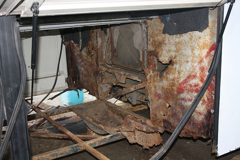

Nyt ensimmäistä kertaa tuntuu, että mitä sitä on tullu oikeen hommattua... nättien verhoilujen alta paljastui karu totuus...

näyttää vallan tutulta operaatiolta, tuo puolipohjaus...

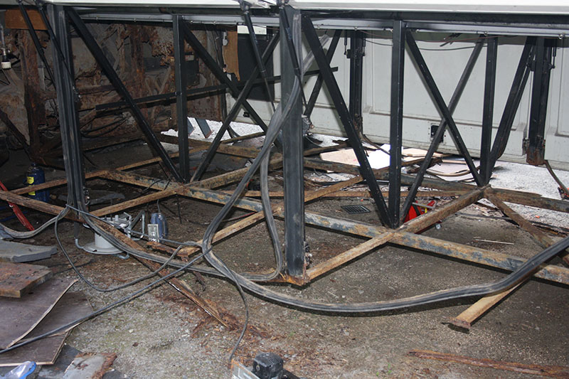

Nämä nurkat huolestuttaa eniten. Myös lokarin sisällä oleva pystypalkki pitäisi päästä korjaamaan jotenkin.. ahdasta on ja lokareita ei vissiin saa irti, koska ei näy saumaa missään. Lähteeköhän se koko kylki kerralla kylkilistan alapuolelta??? :D

mulla olis toi sama homma edessä,jos kuitenkin vasta syksymmällä tai ens kesänä
Re: SCANIA BERKHOF -91
Aika tutun näköistä on toi entinen rauta, meillä kohta toivottavasti taas ehjää, jos seuraava projekti olis rosteri korinen :o

Joo, aika ikävää hommaa. No huomenna alkaa kesäloma, niin tietää mihin se neljä viikkoa menee...

ei tollasta kauaa hitsaa kun vaan alkaa tekemään :D Päivässä liimaa paljon uutta rautaa kun on noin hyvät tilat tehdä.Mielummin näitä hitsailee kun jotain nissan micran pohjaa :D
Toi pyöränkaaren pelti on varmaan "katki" tuolla listan alla, onhan tossa askartelua :wink: tsemppiä liimailuun.
Onko tuo häkki ainoa runko autossa vai onko tuolla ylempänä runkopalkit tai joku muu apurunko vielä ?

Juu kylkilistan alta katkee toi pintapelti.Ainakin wiimassa on toi hässäkkä runkona,eli ei oo pitkiä runkopalkkeja ollenkaan.Et vissiin kaikkia ei kannata kerralla riipasta pois ettei käy huonosti :D
wiima63 kirjoitti:Onko tuo häkki ainoa runko autossa vai onko tuolla ylempänä runkopalkit tai joku muu apurunko vielä ?
Volvossa on runko, kanikassa vain tuo himmeli...
Mut ei tuo paha oo, loksut vaan irti ja uutta ainetta tilalle...
