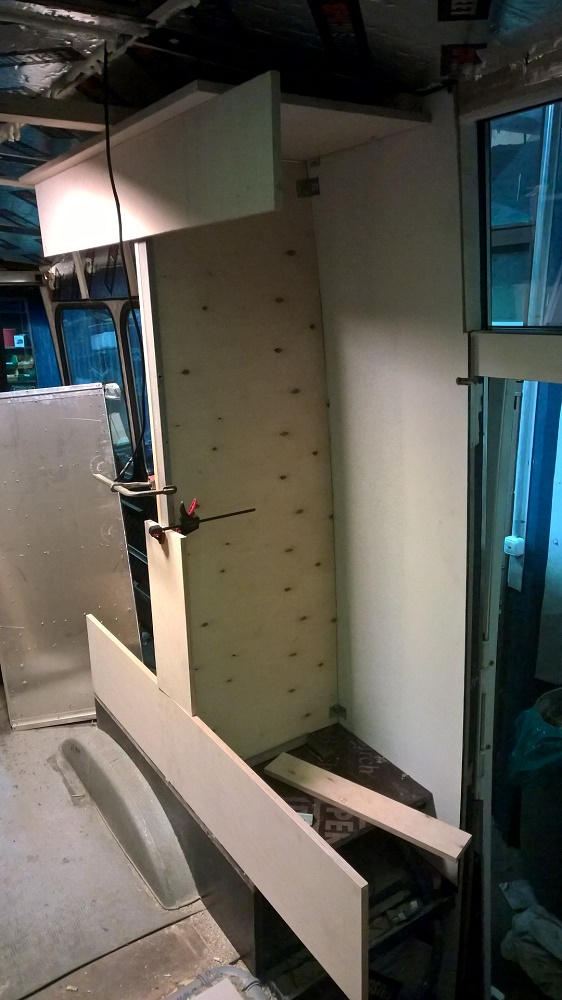

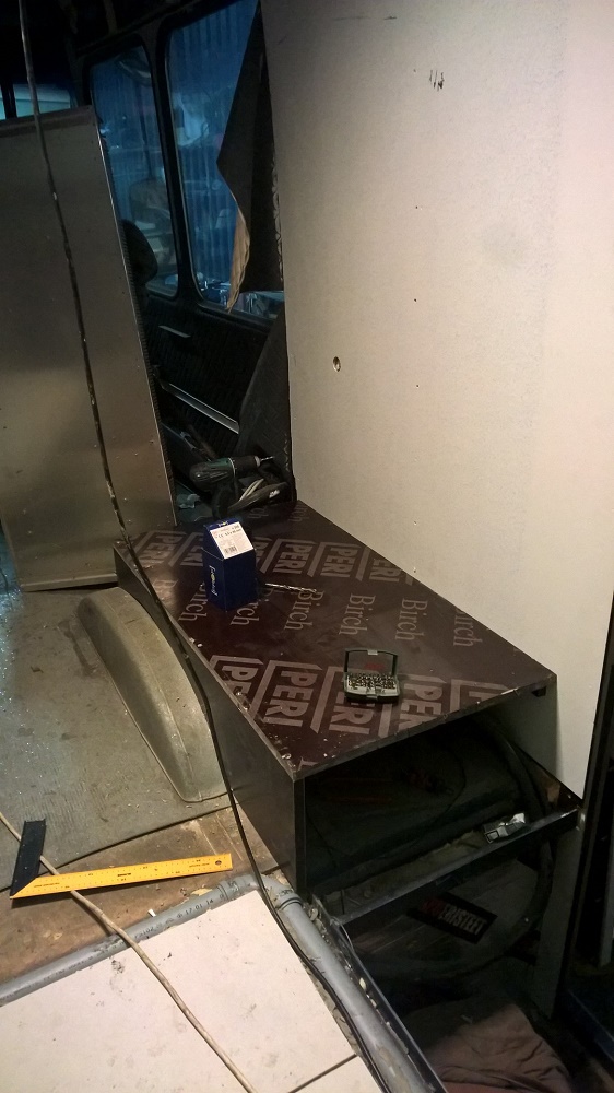

Siinähän se on. :D Tämä on nyt se mun "perversio" siitä ulkovaatteiden kuivaus/siivous kaapista. (tokihan tuota "kuivaavaa osioo" voi käyttää ihan tavan eteiskaappinakin, ei siin aina tartte vaan "kuivailla". No ettei mun jutut taas "maistu kuivilta ni pistetään seuraavaa vaihetta esille tästäkin hapatuksesta. :)
kaapinpaikalle täytettä...

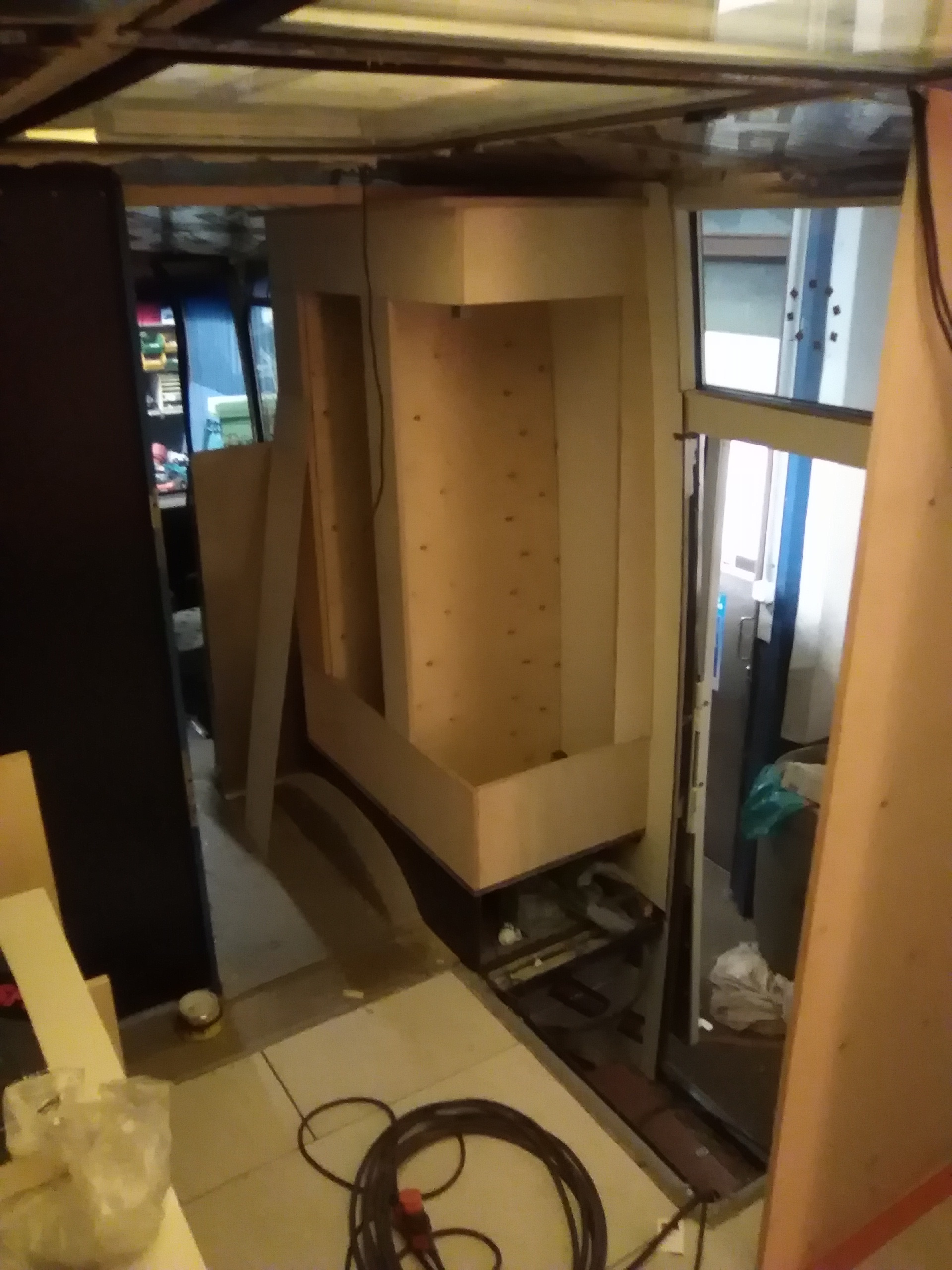

Siinä on taas pikkasen ylipitkien palikoiden sovittelua... (mää oon vaan palikka, mut en ylipitkä. :lol: ) Kylläpä mää oon taas heränny sketsi suussa. ;)
Ja lisää...
"tupakeittiön" puolelta
Viäl yks...
matkustamon/"vierashuoneen" puolelta.
Sitte "Syitä, selityksiä ja seurauksia" miks mää ton noin värkkäsin. (jos ny joku niitä haluu "kuulla" ja vaik ei haluiskaan ni selittelen silti. :D )
1."Miksi se on noin korkealla tuon kotelon päällä"? vastaus. siksi koska tonne koteloon mahtuu se vesikiertoinen puhallin...ja eristettä. Tuosta "tupakeittiön" puolelta näkyvästä kaapista olis tulossa se "kuivaava" ja tohon pyöränkotelon jälkeen mahtuu se puhallin tonne kaapin alle, reikää vaan pohjaan ni sieltä se lämminilma sitte puhaltaa kosteuden harrastekamppeista pois. :D (tuohon kaappiin tulee myös se reikä ulkoilmaan.)
2."Miksi siinä on tuollainen "laari"? vastaus. siksi koska mää kuvittelen että esim kengät pysyy matkalla paremmin tommosessa laarissa... tai esim "kahvakuula" (mää voin laittaa sen kuivamaan tonne samalla ku laitan Elvis paljetein koristellun hikinauhan roikkumaan naulaan...koska minähän kahvakuulajumppaan evridei hikinauha päässä. :lol: ) No jospa ette näitä viimeisiä perusteluja ny iha "kybällä" usko... :) Mää vaan jotensakkin miellyin ajatukseen ton näkösestä kaapista. :)
3. "Mitä tuonne vierashuoneen puoleiseen kaappiin tulee" vastaus. No "herra sen yksin vaan tietää" minä en sinne ainakaan mahdu koska se pienenee vielä tuon sähkötaulun takia...se siis kääntyy tohon puuttuvalle sivuseinälle (ja toivon mukaan pienenee/selkiytyy paljon tuosta jahka pääsen niihin "johtotehtäviin") ja on mun tunnustettava taas että tuohonkin kaappiin "kätkeytyy" viel yksi käytännöllisyyteen liittyvä salaisuus. :D (ei se oo salaisuus mut ennen ku aatokset varmistuu ni en viitti kovaan ääneen huuella. :D )

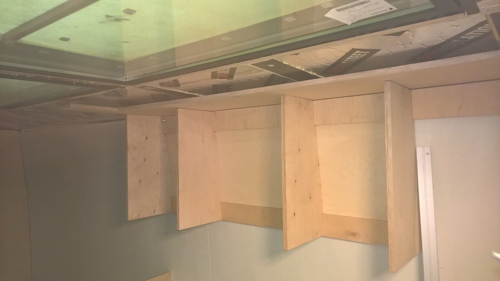

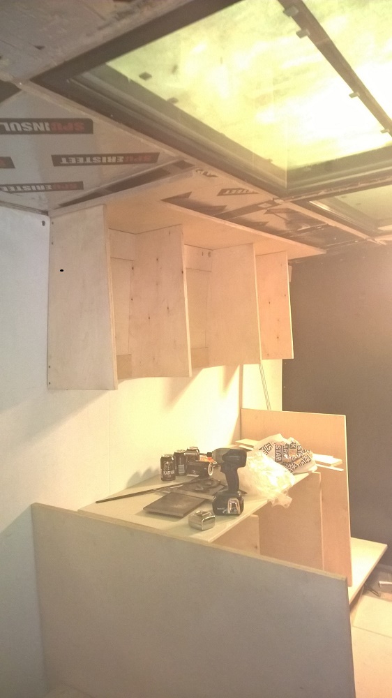

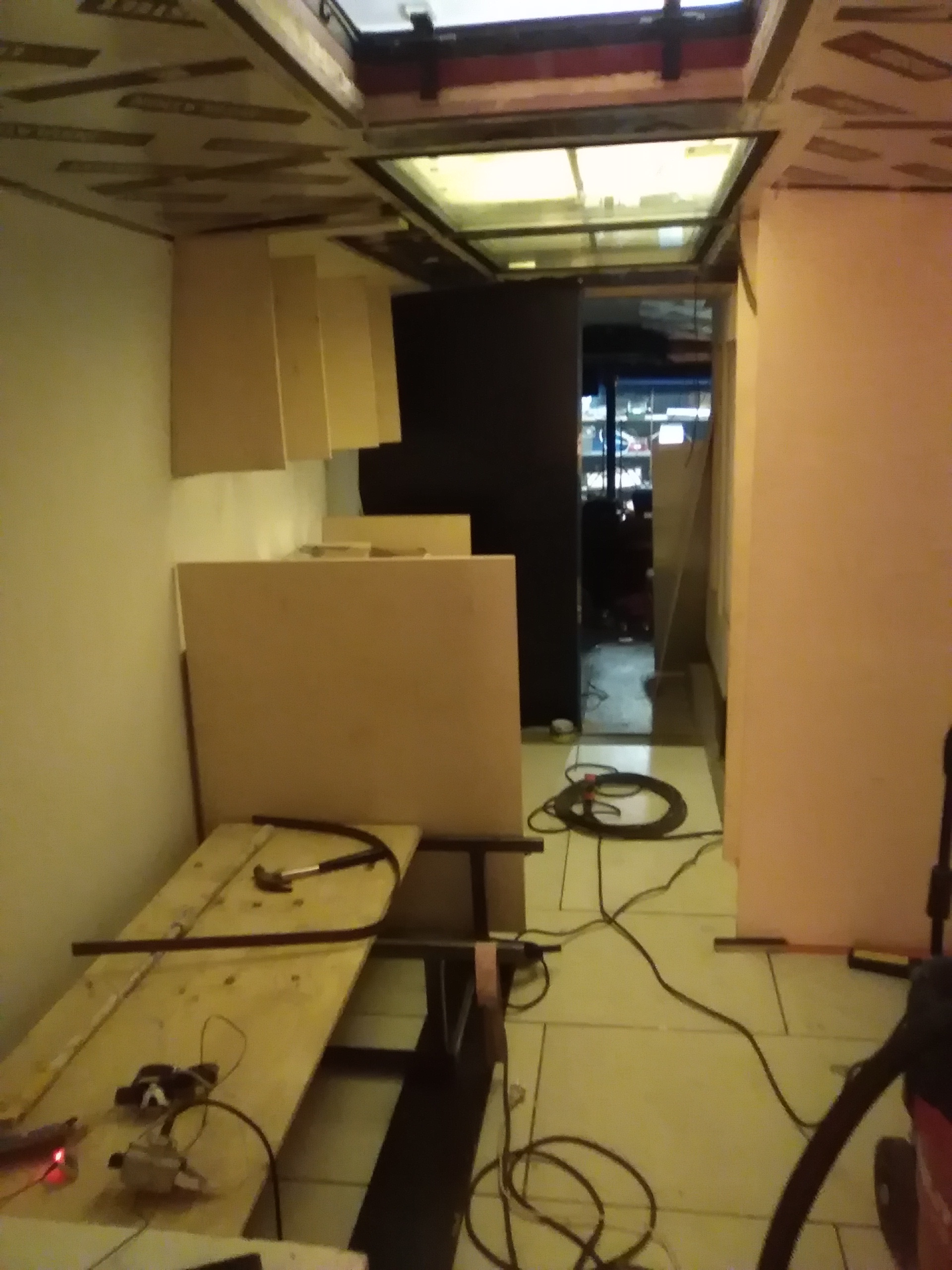

Ja aikasa ku tossa pöydällä värkkäilee ni alkaa jo ehkä keittiön yläkaapistoa muistuttamaan... :)
Elikkäs tuon näköstä tässä vaiheessa.
eikä se valmis oo vieläkään...
Liekkö tuo kellee yllätys että mää taas sovittelen... :lol: (välillä en oikeesti tiiä mitä pitäs tehä... itkeekkö vaiko nauraa tälle omalle touhulle ja turaamiselle, no ehkäpä mää yritän naureskella viel toistaseks... )

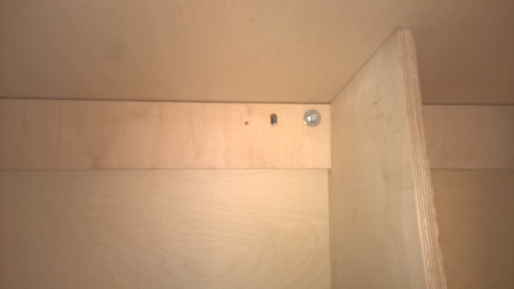

Ja viimisenä yks kuva "kiinniripustamisen hajatelmasta"
"bolt on..."
"bolt on..."
Ja sitte...sitä selittelyä ja vuodatusta.
Tossa tokassa ja kolmannessa kuvassa on näkyy toi kaapiston "katto" tommosena ylieveenä lippana. no tuo levyhän sinne ei tietään löydä, vaan sahailen sinne oikeen kokosen levyn jahka oon saanu päätettyä mimmosen "valolipan" mää siihe haluun...(ja minne suuntaan ne valoloiset sieltä "sojottaa" :D ) elikkä se on viel "myssyssä" (enkä tarkota että tekisin päätöksen "yömyssyissä" ;) ) Ja samaisessa "päähineessä" on myöskin tuo kaapiston pohja. Ja syy sille on yläkaapiston ulkonäössä, koska ku mä oon mä...niin enhä mää senkään suhteen voi olla "normaali" vaan sekin pitää ny näillänäkymin tehä sitte mahollisimman hankalasti... :lol: Mutta joo, en mää sen kanssa kauaa arvo...tarvii vaan mittailla pikkusen lautasia että mimmoset "ruuanaluset" sinne mahtuu (siis ne lautaset. )
Toi kiinnitys tulee tapahtumaan "pulttaamalla" eli jos joku tätä lueskellu muistaa et mää jätin "esille" ne orggis kiinnityspisteet missä kirjahyllyt on ollu aikoinaan yläpäästään kiinni. Nyt ne on vetästy vaan pultilla kiinni mutta ajattelin olla niin hurjapoika että vetäsen sinne kierretangon pätkät valmiiksi, pursotan uretaani vaahtoo ympärille ja vedän sitte vaan muttereilla lopullisen kiinnityksen. (toki se ruuvataan tosta myös "alasidepuusta" seinään ) Tiedän ja tiedostan että ku mää vien tonne kylmään rautaan pultin suoraan sisältä kiinni niin onhan se talvella "nuppimärkänä" tai jopa kuurassa... mutta sen riskin otan siitäsyystä et mää uskon että toi saattas pysyä seinässä kii jos vaik "kopsahtaa". :roll:

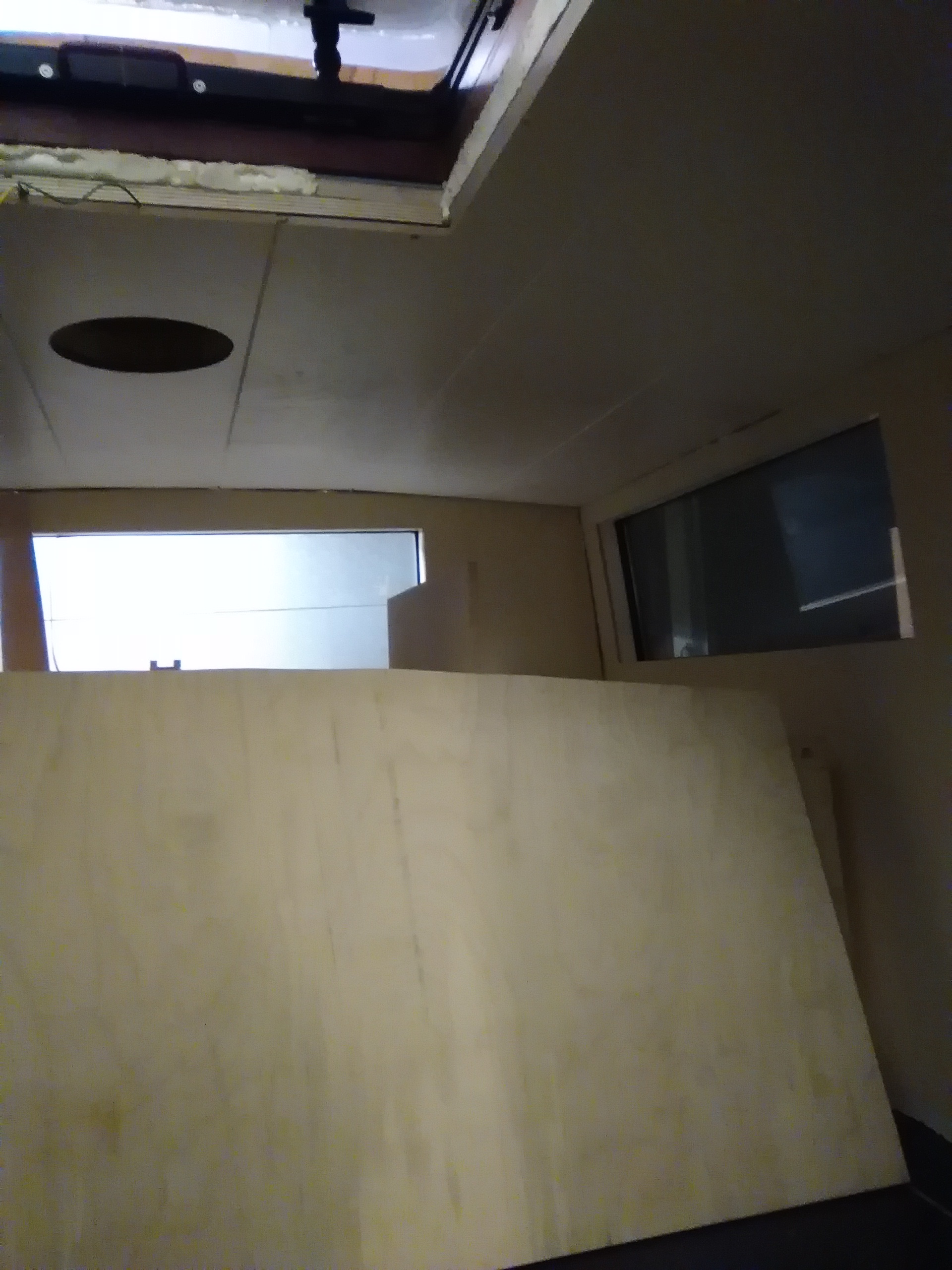

:) Moi..

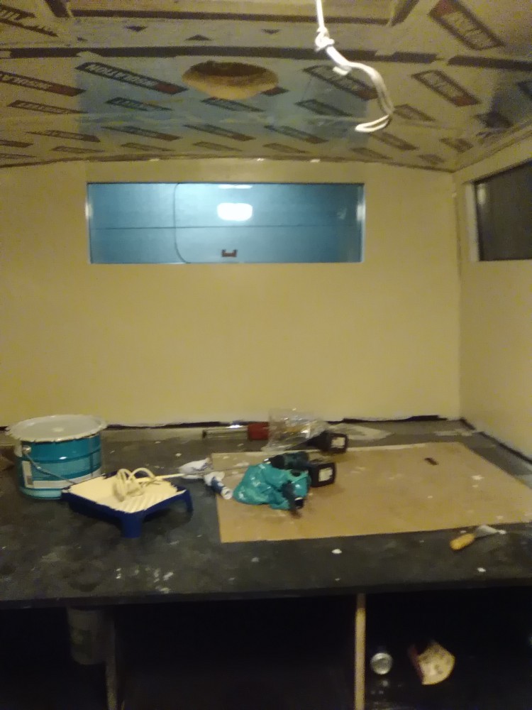

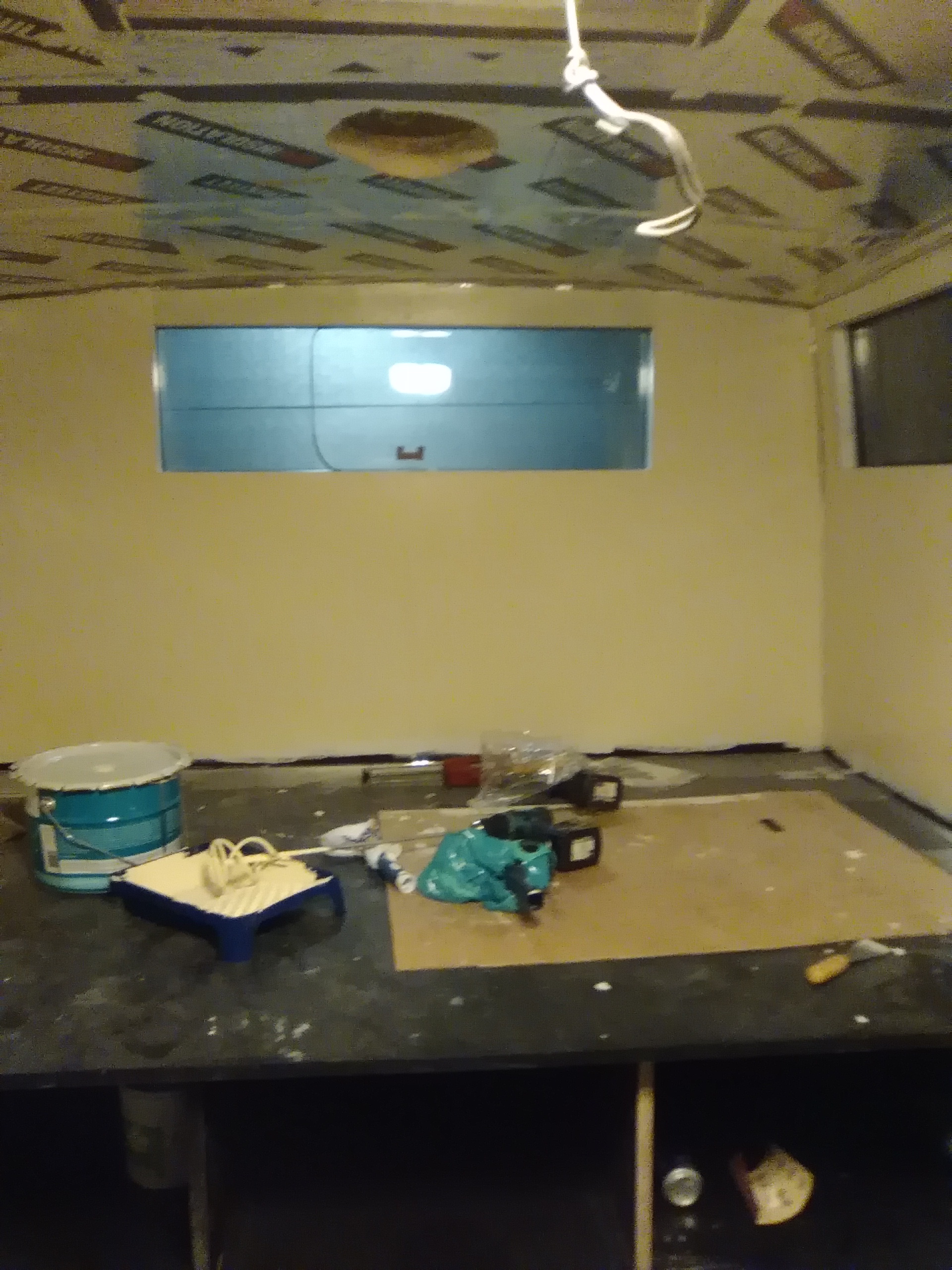

Enpä tiiä oisko tää ny niiko "juhlapäivä"... ekat neliöt on maalailtu "lopullista väriä" seiniin... (saa. vaan nähä et onks toii sävy sitten se lopullinen)
Näyttää hieman liian "keltaiselta" tossa valossa... :D
Hittojako mää tässä selitän... kahtokee ite.. :lol:
"Aurinko armas, kuivas satehen"
Ei se ihan noin ton värinen oo livenä ja muuttuuhan toi "ilme" viel paljonkin ku saa eteenpäin tuota... Ja jos se alkaa kovin kinnaamaan silmään ni hakee pikkasen harmaata ja ruskeeta "sotkee" ton seinän... :) (tai sitte vetäsee sen "kalanruotorosteri tapetin" päälle ) :lol: No anyway... jos viel tälläviikolla ehtis hakee kattoverhoilun ja sipistelis sitäkin hommaa ton ""rakkauden tunnelin" osalta aluilleen ni teoreettinen mahollisuus ois että sais jumpata noi "tupakeittiön" kalusteet tonne makkariin oottelee asennusta ja pintakäsittelyä... (muualla ku ei oikein oo tilaa säilöö niitä ehjänä... :roll: )
Että tämmöstä täältä tänään... ens kerralla taas enämpi... :wink:

:lol: :lol: :lol: Jätkä taitaa olla paparatsi... Tossa ei juur muuta eroo ku se et mulla ei oo noin tuuheet hiukset...ja pulisongit puuttuu... :lol: :lol: :lol: Miettkääpä tommonen "gotleetti" tanssitankoon... :D
Ja mitä tulee tuohon "mr bean" maalausmetodiin... Mä olen se tosielämän Aku Ankka... Eli jos mää "panostan" tuolla auton takaosassa...(rakkauvven tunnelissa) tosta katiskasta tippuu tuulilasi pois hajoten tuusannuuskaksi... :D eli pidätän itselläni oikeuden lähestyä seinien pinnoitusta hieman perinteisemmin menetelmin... :D
Ja väri... Kuvassa toi on liian keltainen... Todellisuudessa ei ole... :D (ehkä...tai sitte musta on tullu viel värisokeekin... :D )

Maalarin valkoinen on kylmempi sinertävä :o , listavalkoinen lämpimämpi rusehtava :shock:. Kannattasko laittaa kylmän sinistä, ettei vaan makkarin tunnelma mee liian kuumaksi :mrgreen: T. Ari

B9M kirjoitti:Maalarin valkoinen on kylmempi sinertävä :o , listavalkoinen lämpimämpi rusehtava :shock:. Kannattasko laittaa kylmän sinistä, ettei vaan makkarin tunnelma mee liian kuumaksi :mrgreen: T. Ari
Ei taida olla sitäpelkoa että liikaa kuumuu... (tai sitten alan käyttämään autoa pelkstään talvisin... :lol: )

No asiaan... Sen verran oon seiniä maalaillu yms et tiedän että valon värillä ja suuntaamisella (siis mistä suunnasta ja miten valo tulee) on aika paljon merkitystä minkävärisiltä seinät näyttää... ja siks mua himppasen "pelottaa" et miltä tuo valmiina näyttää... (koska led-nauhoista ja niiden "väreistä" ei oo kokemusta.) Mut jos sinne tuuppaa väriä vaihtavat ledit ni sillonhan saa rakkauden tunneliin just oikeen sävysen valon kulloiseenkin tunnelmaan... :lol:

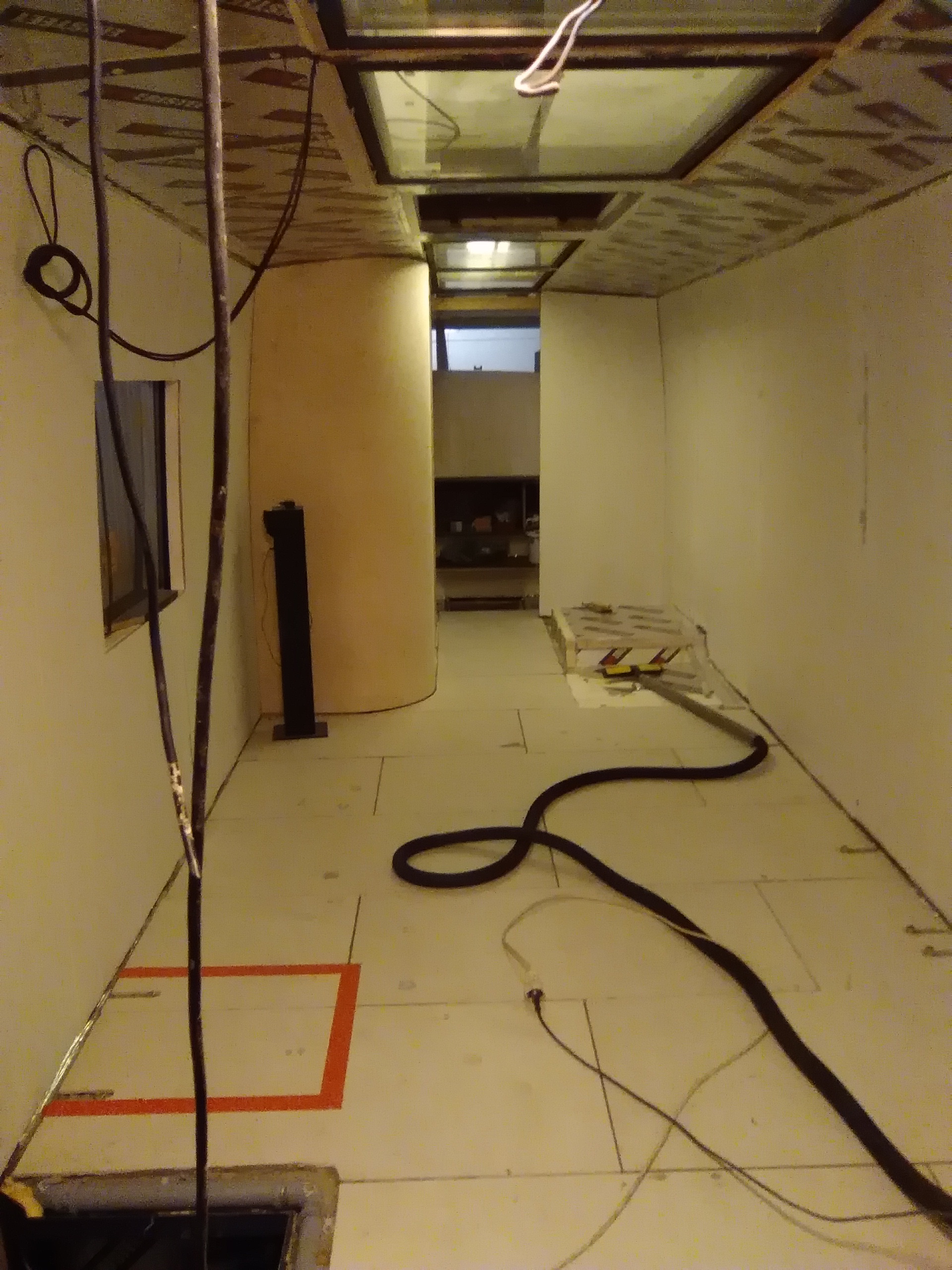

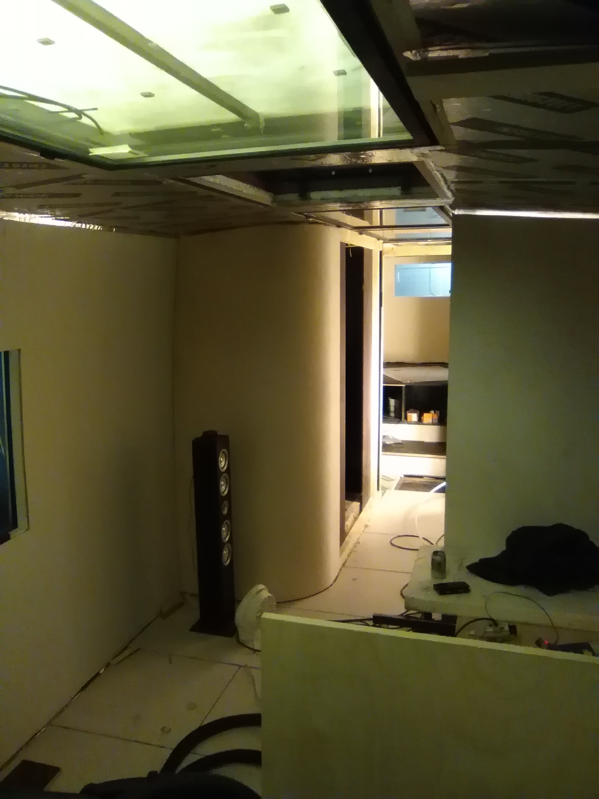

Myöhemmin kävi näin....
"Autiolato"
"Autiolato"
Eikä mahu elvis enää joraa makkarissa...
Täynnä...
Täynnä...
Elikkäs ny ois tupa osuus tyhjä ku jeesuksen hauta pääsiäis aamuna. Ja siitä pitäsi sitten jatkaa seuraaviin sessioihin...(kunhan tää lentsu helepottaa ees vähä...) no mutta "mitä sitten sattuikaan...siitä kerron ensikerralla"
