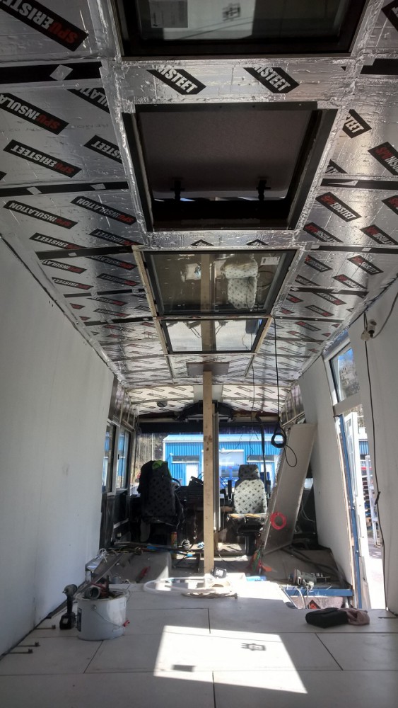

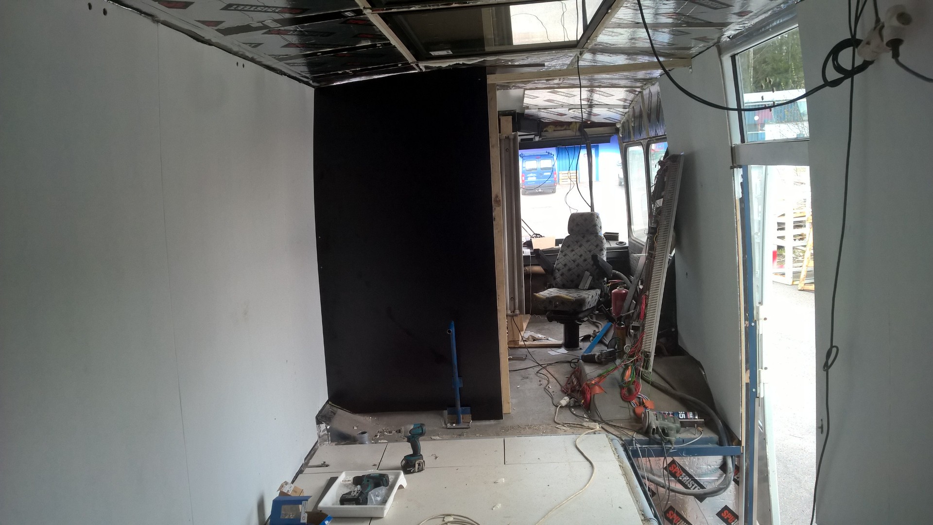

Tervehdys...
Hetki o vierähtänt siitä ku viimeks oon tänne mittää höpötely...(liekkö tuosta haittaakaa ollu...
Mutta joo, tämä "pakollinen paha" eli oikea työ on vieny melkein kaiken ajan ni en hirmusti oo ehtiny töllin kimppuun...
No sen verran että oon alotellu matkustamon "osastointia" eli keittiön ja matkustamon väliseinää oon askarrellu... (tuttuun tapaani yritän taas esitellä myös sarjakuvan lukijoille/katselijoille turaukseni...
) Eli tollanen... Ja tunnustettava on että tämä mun hulluttelu jatkuu myös tuossa seinässä... toi on 21mm paksu levy...ja vain siitäsyystä et edelleenkään minua ei kiehdo ajatus "valurautapaistinpannusta" matkustajien niskassa/päässä jos se kaikista pahin tapahtuu...
(olis ton voinu toki tehä ohkasemmastakin levystä...mut tota ny sattu oleen vielä yks levy "hyllyssä"
) Jep... Tuohon olis myös tarkoitus tehdä se sisälle liukuva ovi jossain kohtaa...
saa vaan nähä koska on "se kohta"...

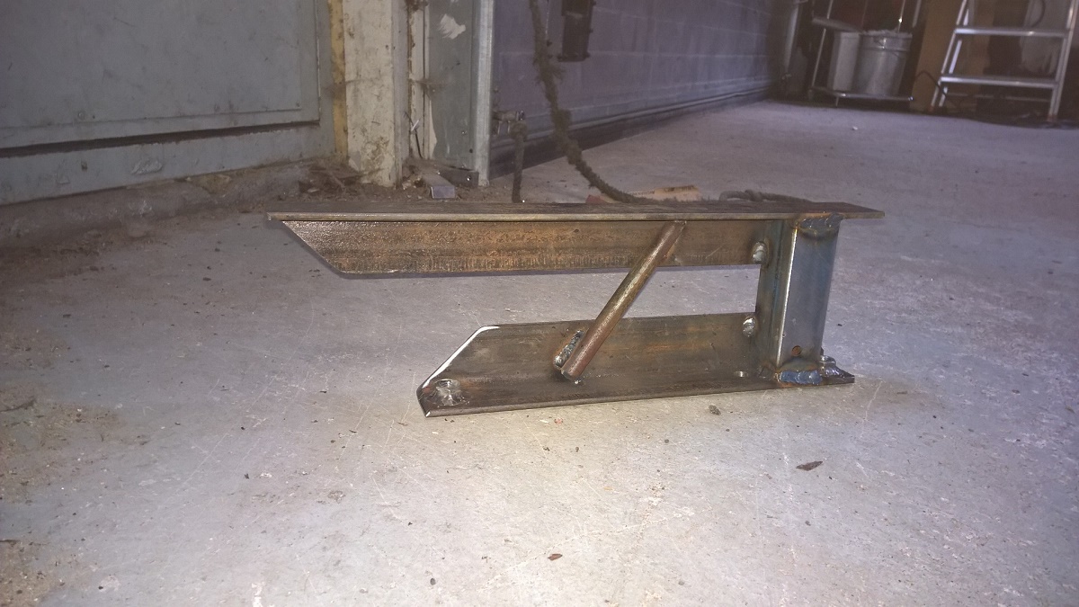

Sitte mää oon myös värkkäilly vähäsen noita keittiön "kaluste jalkoja"... ja neki on...hmm... "hieman rajut"
(taas se sama perustelu...eli vain varmuuden vuoksi...niinku "paavin pallit ja nunnan nännit"... Kuva ehken kertoo kaiken...
Ja tuolleen ne kai joskus tuonne sijoittuu ja niitten päälle se keittiökalusto "ankkuroituu"...
Mulla ei siis ole takoitusta laittaa tohon sokkelilevyjä...eli noi hökötykset jaa jollain muotoa "näkyviin"...(siis näkyvät keittiössä konttaaville...
) Ja noiden kiinnityshän tapahtuu "suoraan runkoon" (jos joku muistaa ne "holkit" mitkä mulla meni "läpilattian")

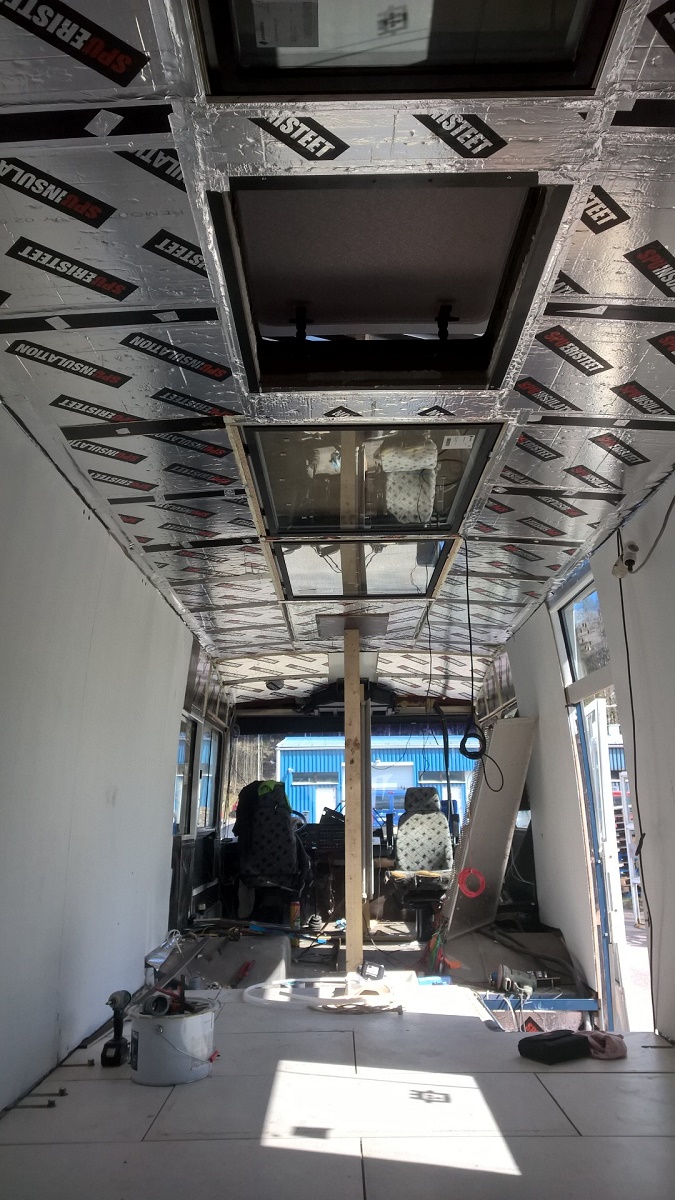

Yeah...joku saatto muuten huomata että toi "valokatto" oli pienentyny...otin etummaisen lasin pois siitä ku sitä ei tuon seinän takia olisi enää saanu avattavaksi ja huollettavaksi...eli päätin et "valo saa luvan riittää vähemmälläki"...
Laitanpa kostoks siitäki operaatiosta yhen otoksen... Jebba jee... tällä kertaa mää en enempää typeryyksiä tänne kirjoittele/kuvia esittele...eiköhä tuossaki oo jo muutama esimerkki mun "älynvajaus tilasta"

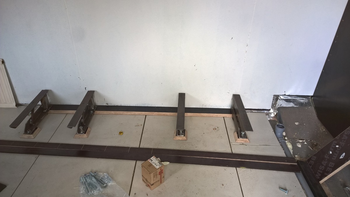

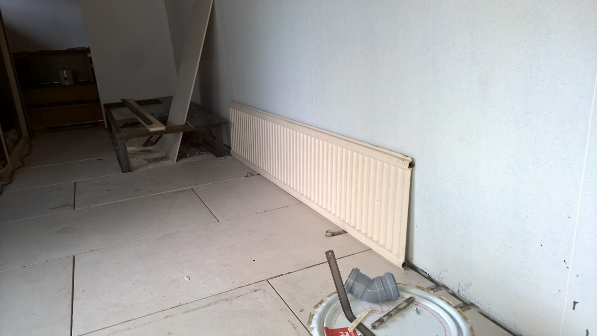

Halli vuokranantajalta löyty mun mielestä aika sopivan kokonen patteri sinne sohvan valeseinän taa... jäi "kaivelemaan" se ilmankierto hommeli siellä sohvan alla ja takana...ni arvelimpa yrittää mahuttaa sinne tuommosen...(nyt tää alkaa kaivaa "pilvihattaroiden reunalta" kuvaa...voin kertoa että niitä on paljon...enkä puhu pilvistä, vaan kuvista...
) Kaiketi tuommonen melkein koko sohvan mittanen levy vois jonkin verran tehostaa sitä...no se "hieno sana" jutskaa... ja tehosti tai ei... jos se vaan sopii niiden "muiden juttujen" kaa tonne sohvan taa...ni kyllä mää sen sinne tungen...(koska tykkään piilotella kaikkea...esim ovia seinän sisään...
) Piilotteleeha sitä välillä muutaki...

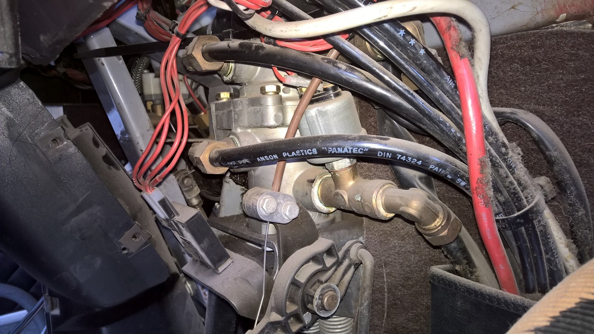

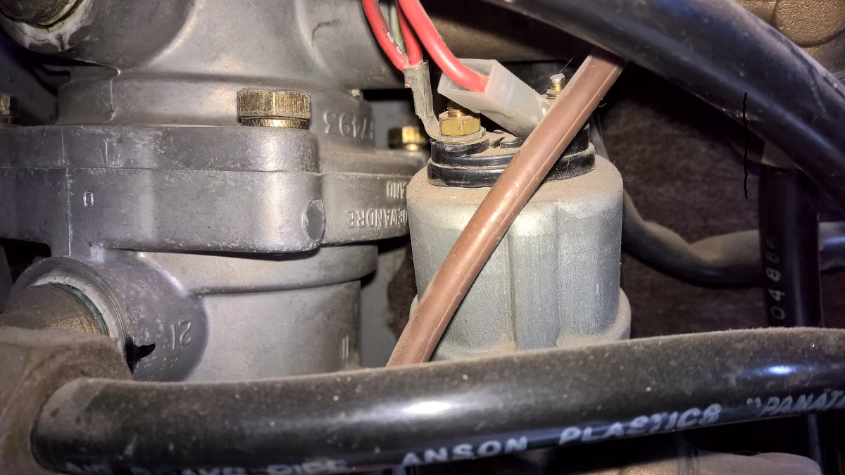

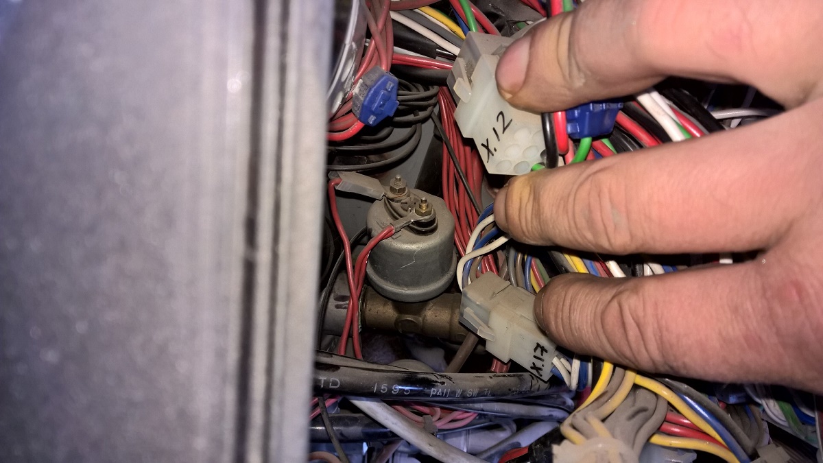

Kertoilin tuossa "taannoin" tämän auton "sähkövammasta" mihinkä liittyy toi ilmapiirien varoitus valot ja mittarin toimimattomuus... Noh, se on tässä pitkin aikoja putkahdellut mieleen ja oon siitä ihan nokakkain kyselly jos jonkin näkösiltä "raskaansarjan ammattilaisilta" (osa on oikeasti ollut sellaisia...ja osa...ei oo ollu, vaik kui haluisivat olla...
Sitä mää en tiiä et saiko tästäkää mitään selvää...
Re: Terapia tölli
Jos ne on samanlaiset niin vaihda johdot kokeeksi ykkösestä kakkoseen ja kakkosesta ykköseen. Jos kakkosen viisari värähtää niin löysit vian.
- Viestit: 3141
Re: Terapia tölli
Ja kun sulla kerran on kaikki kytkentäkaaviot nätisti mapissa, kato noista johdoista toi numero. Sama numero on kytkentäkaaviossa jossain. Pitäis olla aika tanakkaa tietämistä sit jo siinä kohtaa.
Re: Terapia tölli
Varovasti sit tossa ykkösestä kakkoseen ja takasi... Eikö sulla ollu jotai ongelmaa just nyt reffien aikaan
Ei vaiskaa, voivatten tosiaan olla paineanturit ja sit jossahi on viel ehkä yks ihan vaan jarruvaloille ja voipi olla summerille ja varotusvalollekki omansa! Tiijä näistä mutta sieltä mapista se ratkaisu löytyy jos et tohon ykkös-kakkos-leikkiin lähe.

Reddewil kirjoitti:Varovasti sit tossa ykkösestä kakkoseen ja takasi... Eikö sulla ollu jotai ongelmaa just nyt reffien aikaan![]()
