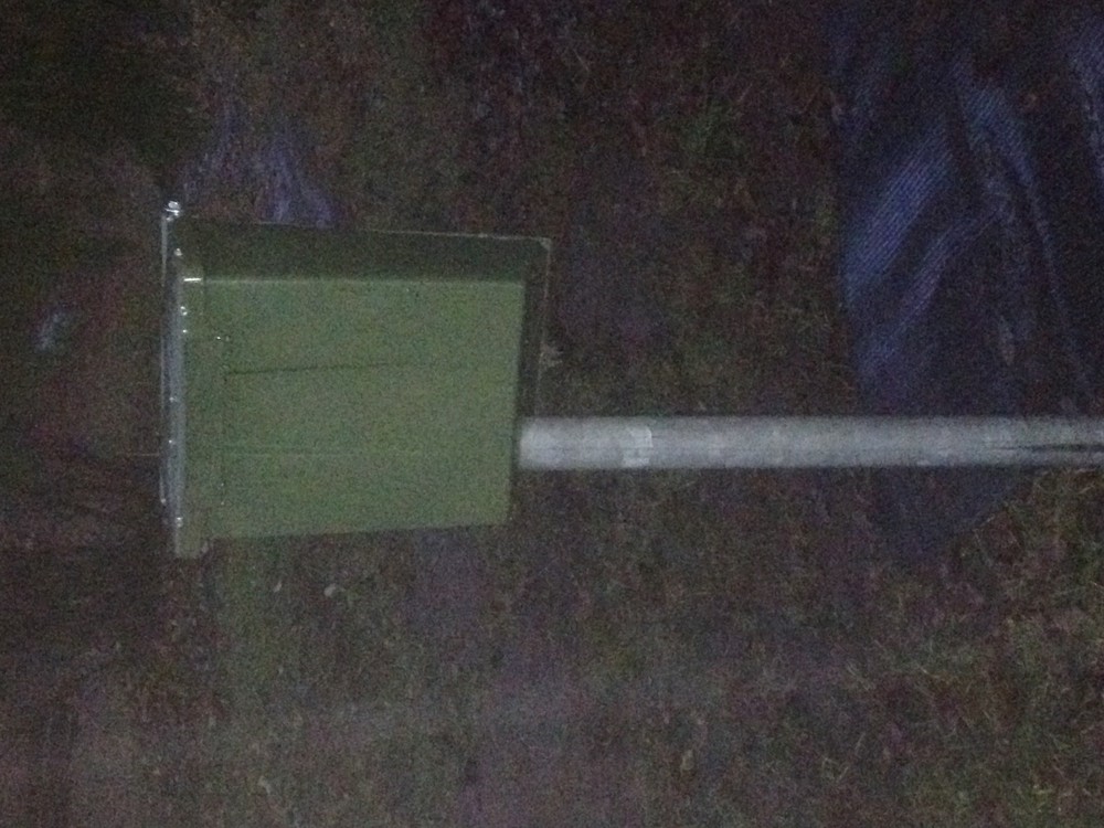

Tänään vaihdoin pikapaikatun patteriyhteen silikoniletkuun. Ei ois tarvinu. Se korjaussarja oli niin tiukasti kii, ettei ois ikinä alkanu vuotaa tms. Samassa syssyssä löysin saman patterin toisesta päästä samanlaisen vian. Vaihdoin sinnekki silikoonia. Kiinnitin sen patterin kans kunnolla seinään. Enää ei pitäis päästä elää sillee.
Keväällä aloitettu operaatio "Bussiparkin sähköistäminen" sai tänään päätöksensä, kun sähkäri vihdoin kävi. Voi tätä riemua.
Joskus kevväällä (vai onks siitä vielä kauemmin?!? Vuosi???) kävi sähkönsetät kaivaa linjojaan maahan ja samaan ojaan laskettiin myös uusi maakaapeli kuistilta Horror-pysäköintiin. Siellä on työvarat nököttäny tolpannokassa siitä asti. Samoin ku ylimääränen 50m maakaapelia...
Joskus kesällä, ku ite olin reissussa, oli vanhempi asentaja katkonu sen johdon ja työntänyt sen kahen seinän läpi sähkökaappiin. Näine hyvineen on homma ollu siitälähtien.
Ni tänää tuli riemun päivä. Sähkökaapissa on 3x16A sulakkeet ja vikavirtasuoja, jolla voi sisältä lämpimästä päättää tuleeks autolle sähköä vai ei.
Tolpannokassa on voimavirta- ja Schukoreijjät ja koko keksinnön peittää postilaatikko. Olen siitä erityisen ylpeä! Takaseinään on sisäpuolelle kiinnitetty seinänkokonen 12mm filmivaneeri. Siitä koko keksintö on tolpassa kii ja siihen on myös pistorasia kiinnitetty. Se takaseinä on sahattu nurkkia myöten irti (samoin ku pohja). Kansi on ruuvvattu kii muuhun laatikkoon, saranat on samat. Nyt ku ottaa kannesta kii, ni aukee koko laatikko (vähän niinku kiihytysladassa flippikeula) ja on tilaa kikkailla johtojen kanssa. Sit ku johdot on kii, lasketaan laatikko kii ja rasiat pysyy räntäsuojassa.
Kyllä ihminen on sitte viisas mies!

Tänään sieltä ei kuitenkaan tuu mitään, kun on sähköpostilakko. Eli voit tehdä, niin ku postilaatikoille on tapana tehdä - peruuta yli.
Viestit: 3124
Re: Horror Lines
Se on semmosen ison koivun takana niin, et Horrorilla sen yli ei voi peruuttaa mitenkään. Täytyy valita pienempi väline.

Ei se oikeesti oo kylellään.

Toi on kyll makea keksintö, mistä ihmeestä repäsit id3an? Vähänkö vedän ittelle samanlaisen keksinnön siihe bussi vasemmalle puolelle! Vai olix tässä jotai kopirait juttuja by schnepe?

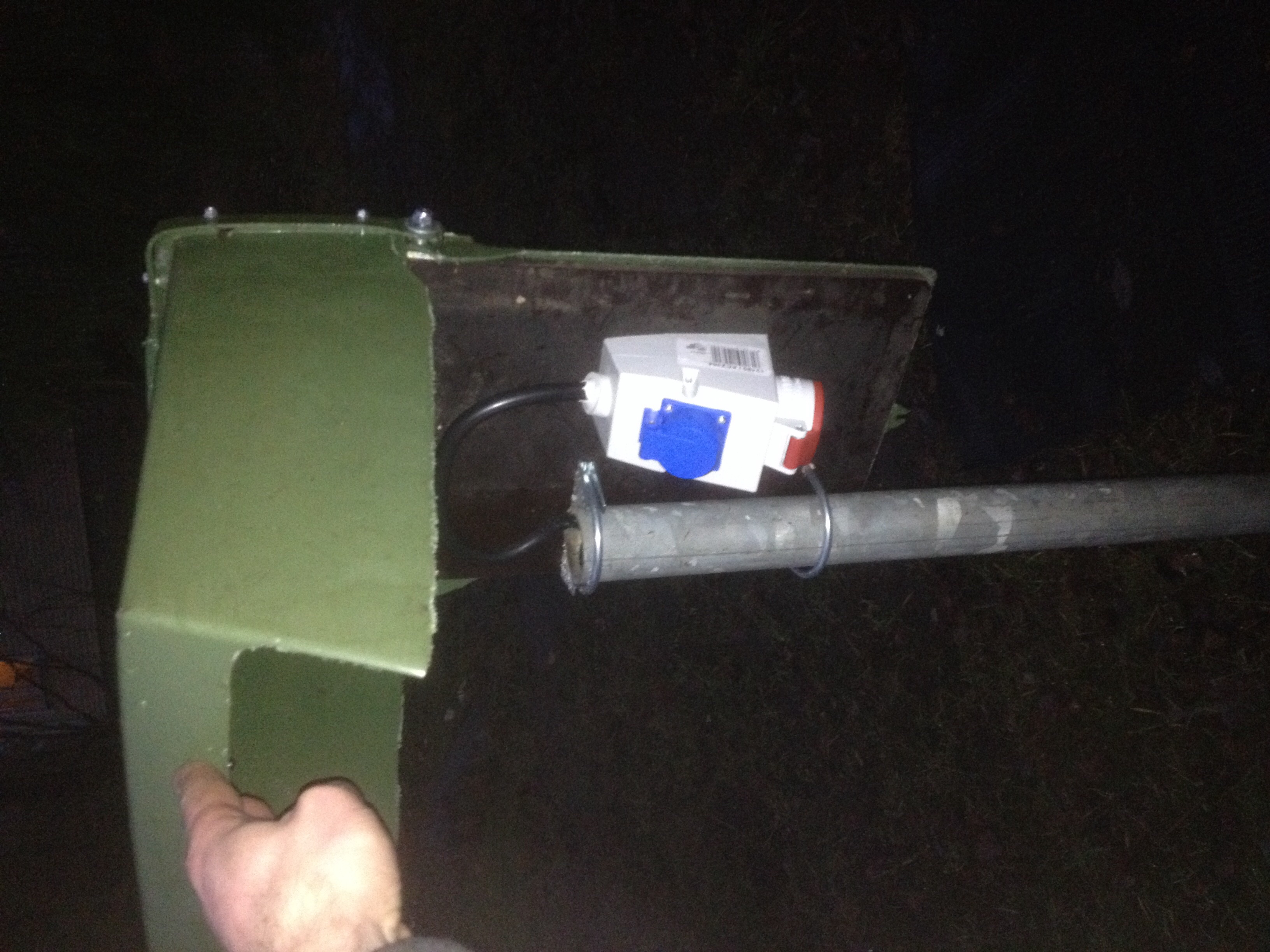

Asiallisesti kytkettynä tuo pistorasia on vedenpitävä ihan paljaanakin.
Re: Horror Lines
Mie heittäytysin hurjaks ja laittasin semmosen missä on 16A voimavirta ja 3 shukoa. Ja se ei johdu siitä et niitä muutama sattuu varastosta löytymään :roll:
Viestit: 3124
Re: Horror Lines
Asiallisesti kytkettynäkään tuo pistorasia ei ole vedenpitävä ja oli muutenki hienoinen pettymys. Köyhän ei pitäis ostaa halpaa. Ois maksanu alta kympin enemmän semmonen missä pn liittimet ja johdotukset sisällä, sekä oikea vedonpoisto / tiiviste tossa johonreijässä.

pn liittimet?
Re: Horror Lines
Pitää ne

Pn = ympyrän halkaisija.

Kitillä tiivistys, ni pitää

neppi kirjoitti:Asiallisesti kytkettynäkään tuo pistorasia ei ole vedenpitävä ja oli muutenki hienoinen pettymys. Köyhän ei pitäis ostaa halpaa. Ois maksanu alta kympin enemmän semmonen missä pn liittimet ja johdotukset sisällä, sekä oikea vedonpoisto / tiiviste tossa johonreijässä.
Boikotoin tästä eteenpäin just tota hyllyä M-kaupassa.
No sanotaan että asiallisesti kytkettynä sen pitäisi olla vedenpitävä. :D

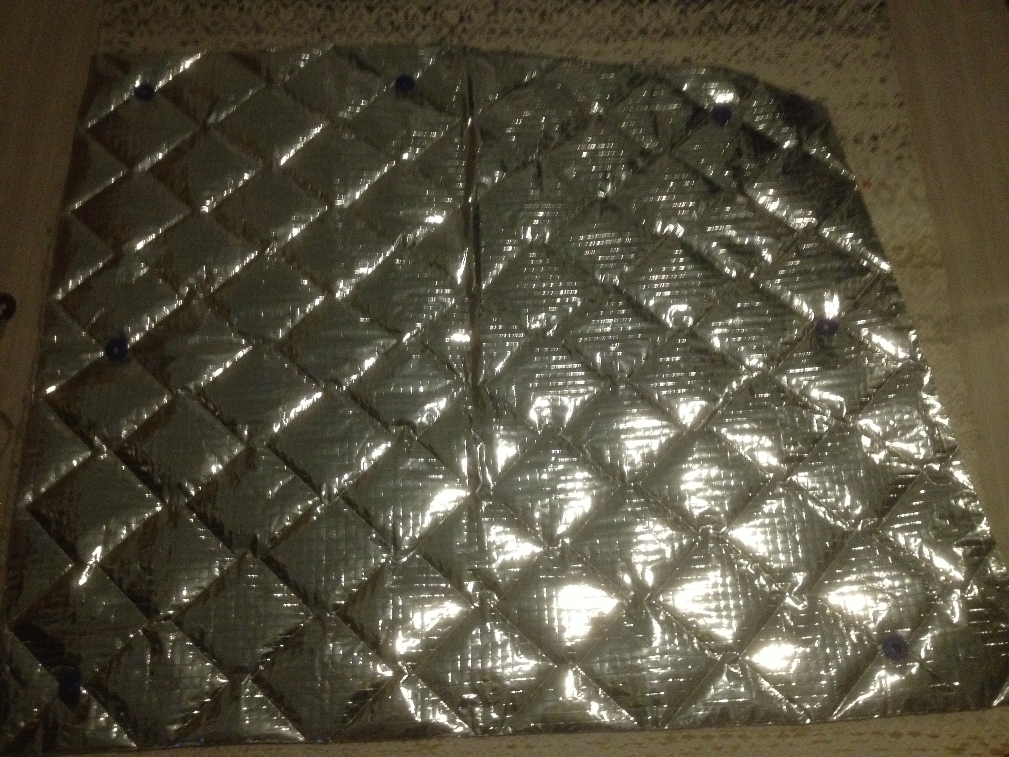

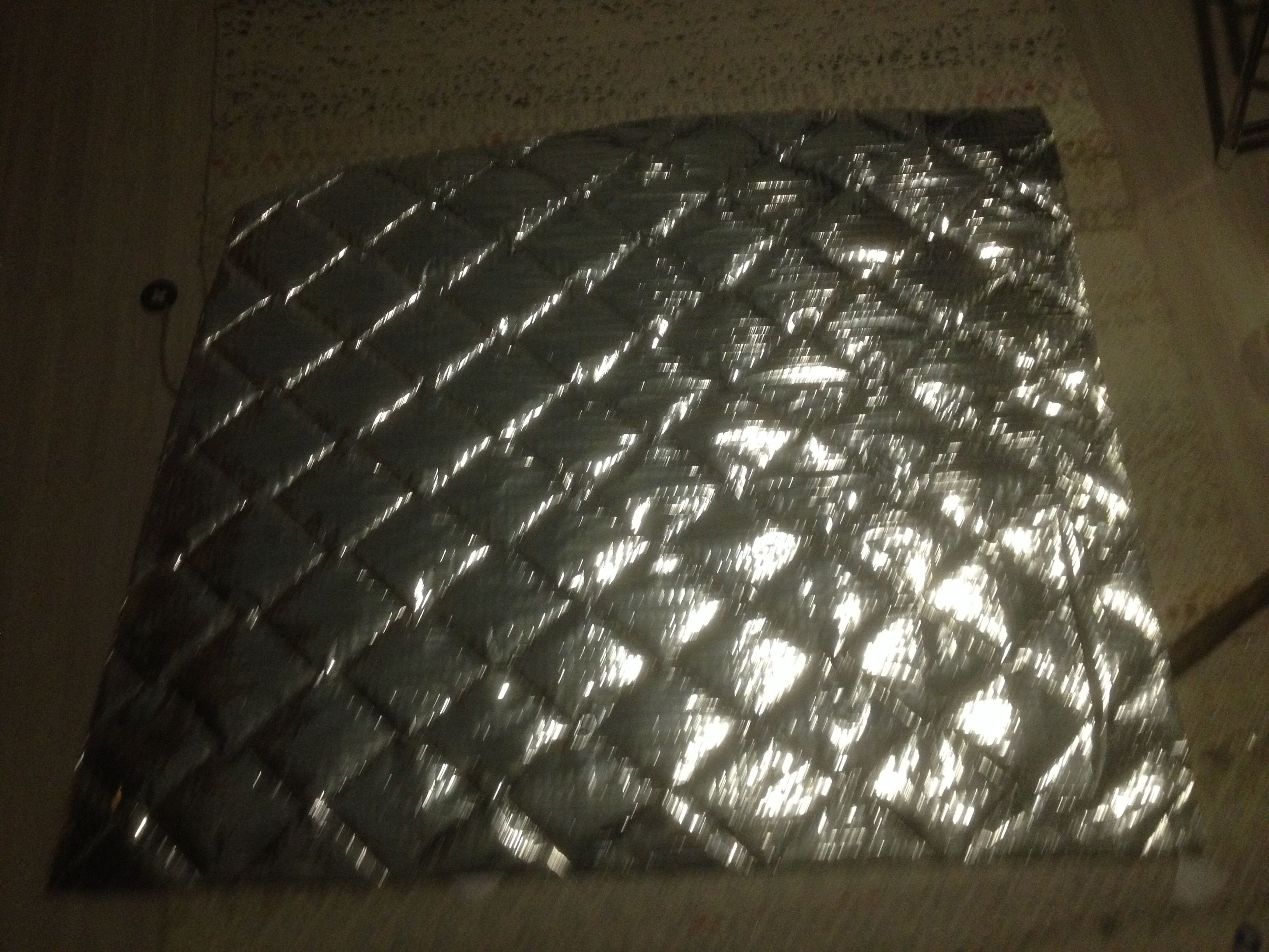

Vihdoin ylätuulilasin yöside "valmis". Ostin joskus kauan sitte Nastolasta kaks rullanloppua pilkkahintaan ja nyt sain aikasiks... Ei ollu kanttinauhaa tossa ni päättelin reunat alumiiniteipillä. Ratkee sit aikanaan ja laitetaan uutta. Etellisille on tehty samoin.
Tossa toinen purjerenkailla.
