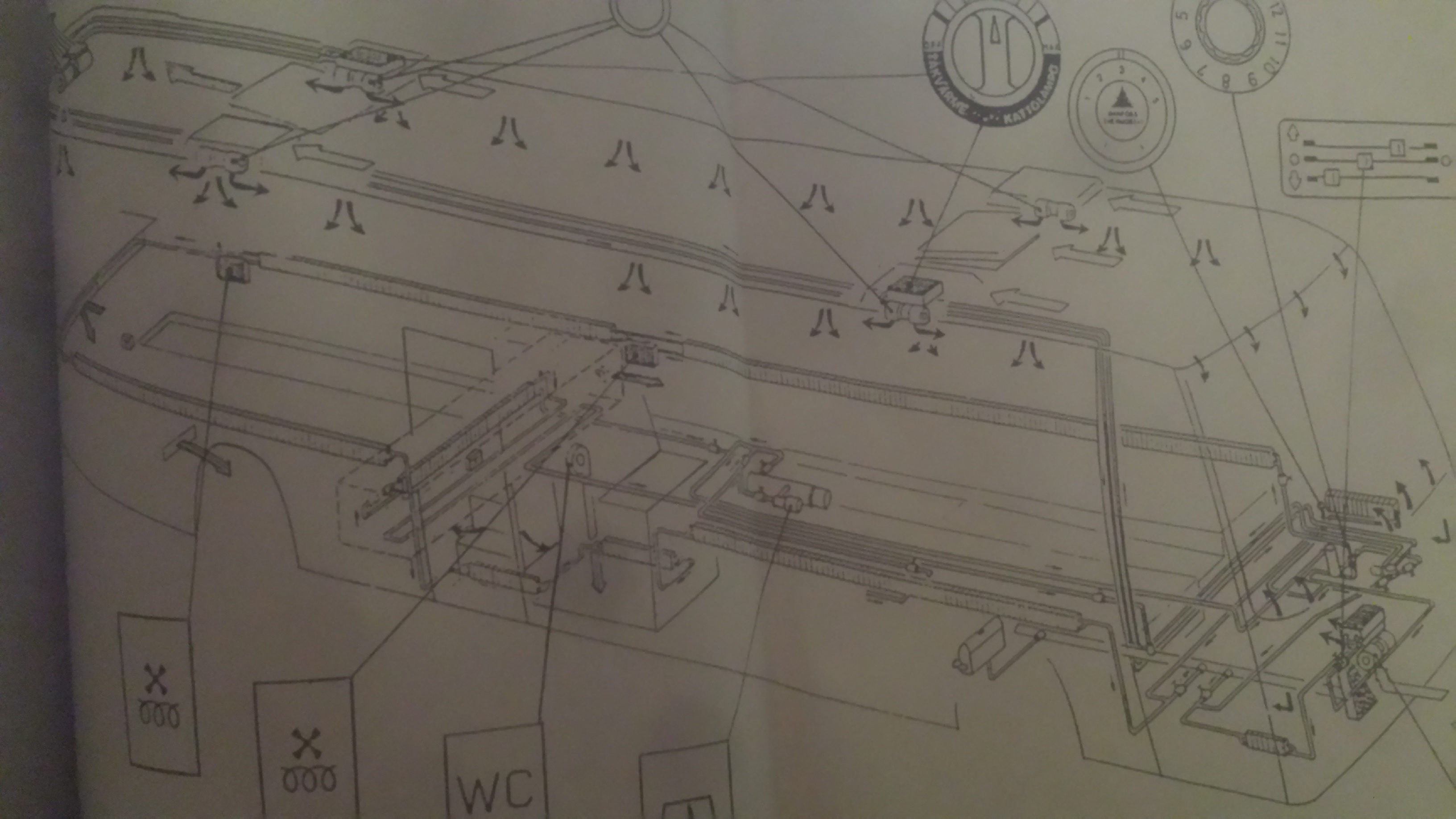

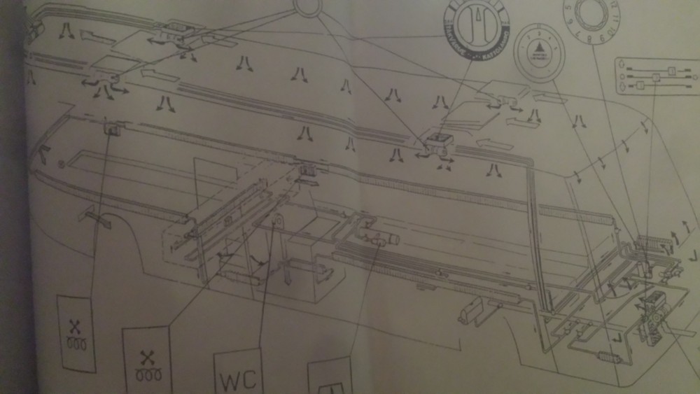

Missäs ihmeessä tuolla katossa mukamas vesiputkia kulkee? Hä? Eikai 301 malleissa sentään?
Re: VOLVO B10M "VIVVI"
Ei vissiin kukkaa tiiä. Täytyy vielä tutkia itte.

Kyllä kai sinne vesi voi katolle mennä, että saa lämmintä puhallettua kattokanavista? Oskussa ainakin menee, vaikka onkin toki ihan eri kampe. :)
Nepparissa menee kuuma vesi sinne takaosaan katolle siihen pömpeliin, josta laittelin kuvia. Siitä sitten lämmintä ilmaa kattokanaviin.
Viestit: 2656
Eiköhän se kattokanavalämmitys ole ollut lisävaruste.
Miulla on tommoset kuupat 4kpl katolla, mutta en ole vielä kurkkinut häneen "sisään" pitää vielä vakoilla :)
Pukaatti kirjoitti:Miulla on tommoset kuupat 4kpl katolla, mutta en ole vielä kurkkinut häneen "sisään" pitää vielä vakoilla :)
Yleensä kuupista otetaan ilma sisään kanaviin ja sieltä voisi löytyä myös lämmityskenno.

Mulla ei oo minkäänlaisia kennoja kattokanavissa. Itse olisin varmaan ottanut moiset bussia tehtaalta tilatessa.. :D
b12m
Viestit: 455
Location: Tampere
Viesti Kirjoittaja b12m »
Kyllä nuo kattolämmitykset Star 301:ssä taitaa olla melkoisen harvinaisia. Lisävarusteena toki saanut jo ykkössarjan Carruksiin, sai raitisilmalämmityksen kautta ilman vaihtumaan ja kuivumaan pelkkää patterilämmitystä paremmin. Jo 80-luvulla kattolämmitys oli tarjolla ainakin Star 30/50/Superstar -malleissa sekä Ajokin Royalissa. Taisipa Kutter Decaankin sellaisen saada?
Seuraavan sukupolven Carruksissa (Regal 350, Star 502 jne.) kattolämmitys oli käsittääkseni vakiovaruste ilman erillistä kattolämmityksen tehon säätöä, patterikierron paluuvesi kiersi kattokennojen kautta hataran ulkomuistini mukaan.

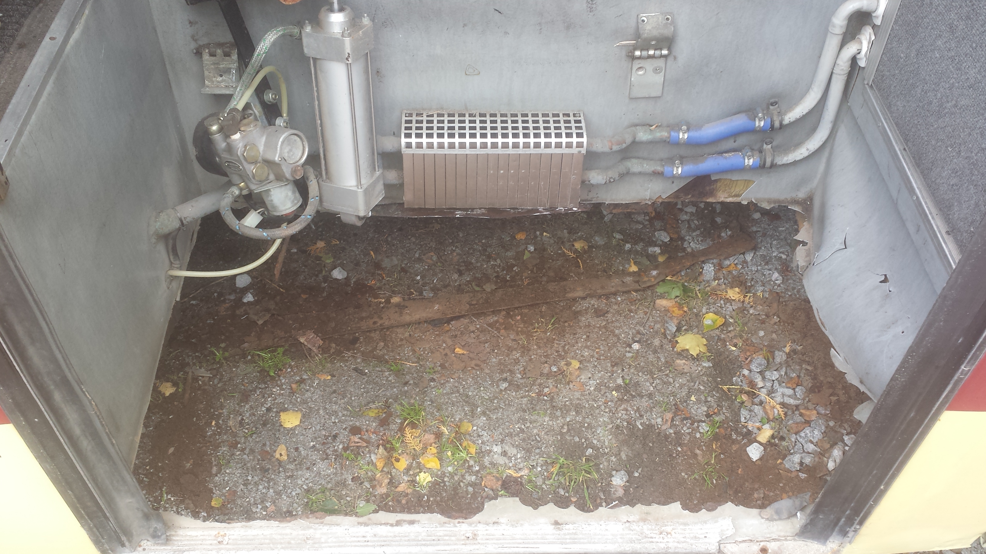

Voiskohan tohon putkien välii laittaa t kappaleet ja vesivepatson?
(Vanha kuva)
Kyllä tuohon voi vesi-Weban laittaa. Nätti nurmikko sulla ovimontussa :) - Mä laitoin mun nurmikolle katon pari kolme vuotta sitten.

b10m:ssä on ainakin mulla takaiskuventtiili tuolla linjassa se pisti mulla vastaan kun koitin asentaa webastoa liian kauaksi siitä. ei liikkunu vesi mihinkään.
mun asennuspaikka oli heti koneen jälkeen. parinmetriä ennen isoa webastoa. se takaisku on sillä välillä jossain jemmassa.
Ookkepookke. Etitää sit semmone venttiili :) mites muistaako kukaan kiertosuuntaa vedelle?
