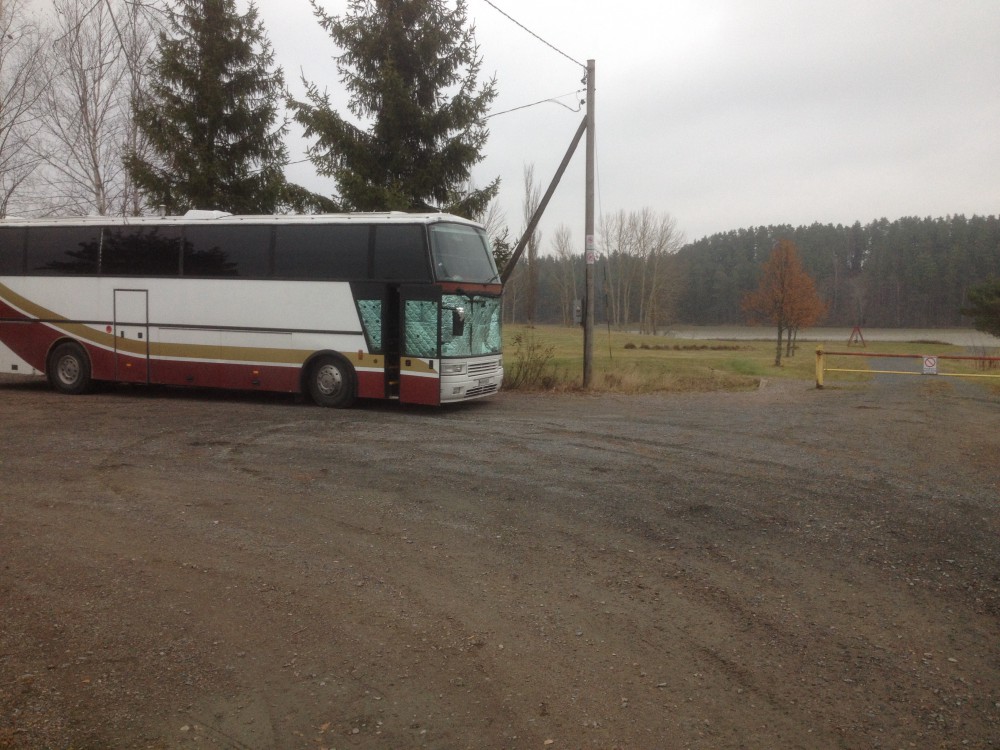

Aamulla herättiin tästä. Tunnistustehtävä esim 'Leemu'lle, mikä paikka?
Tolpasta löyty yllättäen kaks 16A Shuko-lähtöä ja yks voimavirta.
Horrorin huumoriakut päätti kuolla torstaina (en oo vielä selvittäny mikä niistä oikeesti) ja nyt oltiin hyvinki pitkälti ulkoisen sähkön varassa. Virittelin foliot ikkunoihin, nostin roikan pihalle ja aloin ettii aggregaatille paikkaa ku huomasin ton boksin tossa tolpassa. En nostanu keneraattoria ulos...
Puskaparkki parhaasta päästä!

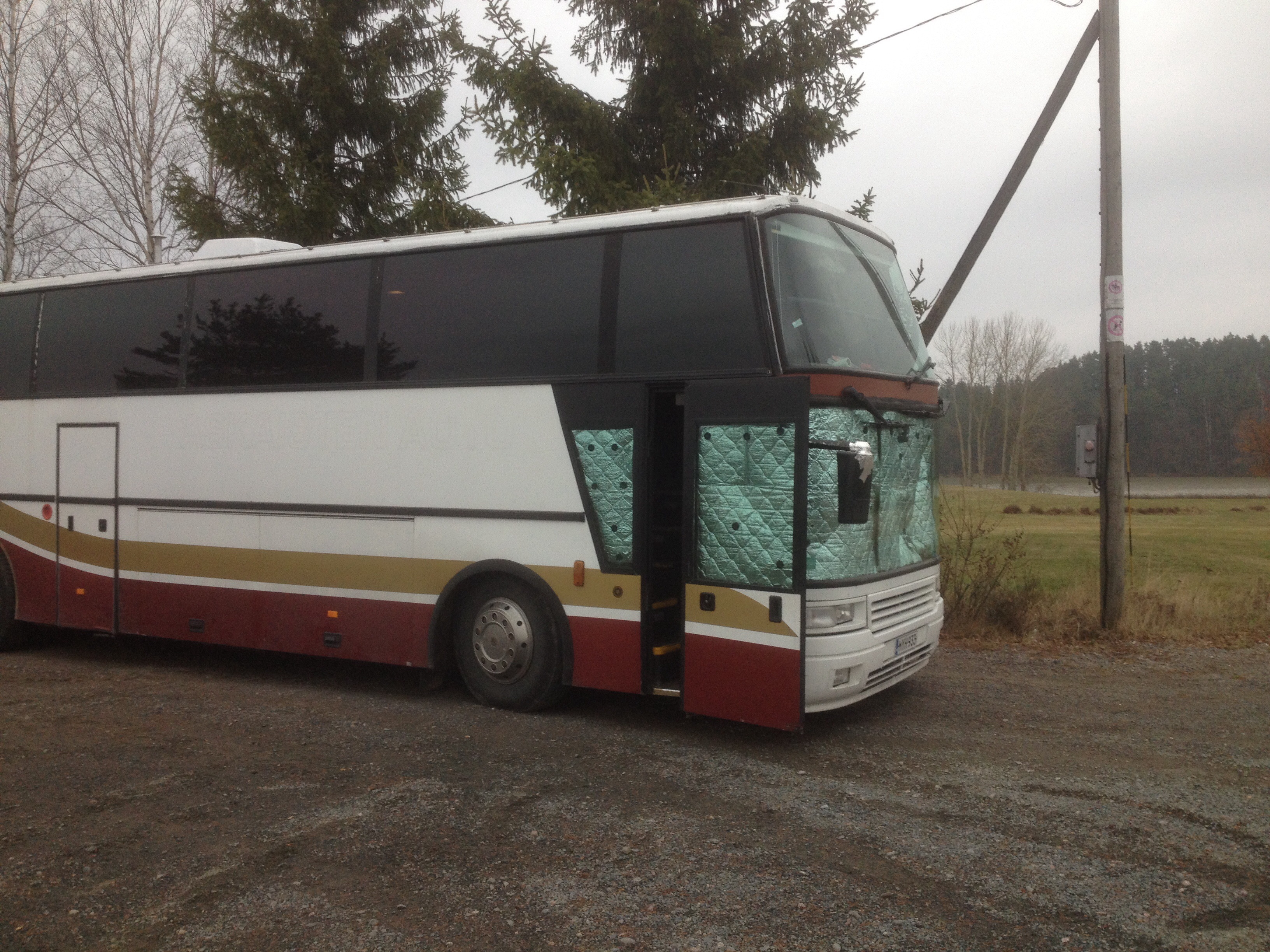

En käyny aamu-uinnilla. Piti lähtee heti herättyä liikkeelle. Kuvat otin puskapissireissulla. Sit foliot veke, piuhat kyytiin ja renkaat savuten kohti uusia päätähuimaavia seikkailuja.

Mistä oot askarrellu muut3s nuo foliot?
Re: Horror Lines
Bilteman asuntoauton lämpösuoja-seteistä (oisko ollu Transit), kanttinauhasta, IKH muovisista purjerenkaista ja alumiiniteipistä.

Pukaatti kirjoitti:Mistä oot askarrellu muut3s nuo foliot?
Vapaa-aika tarviketalo ja ainakin Best cravan saa metritavarana ja yleismallia mitä voi leikellä ja ommella reunanauhat ja imukupitkin oli mukana.
