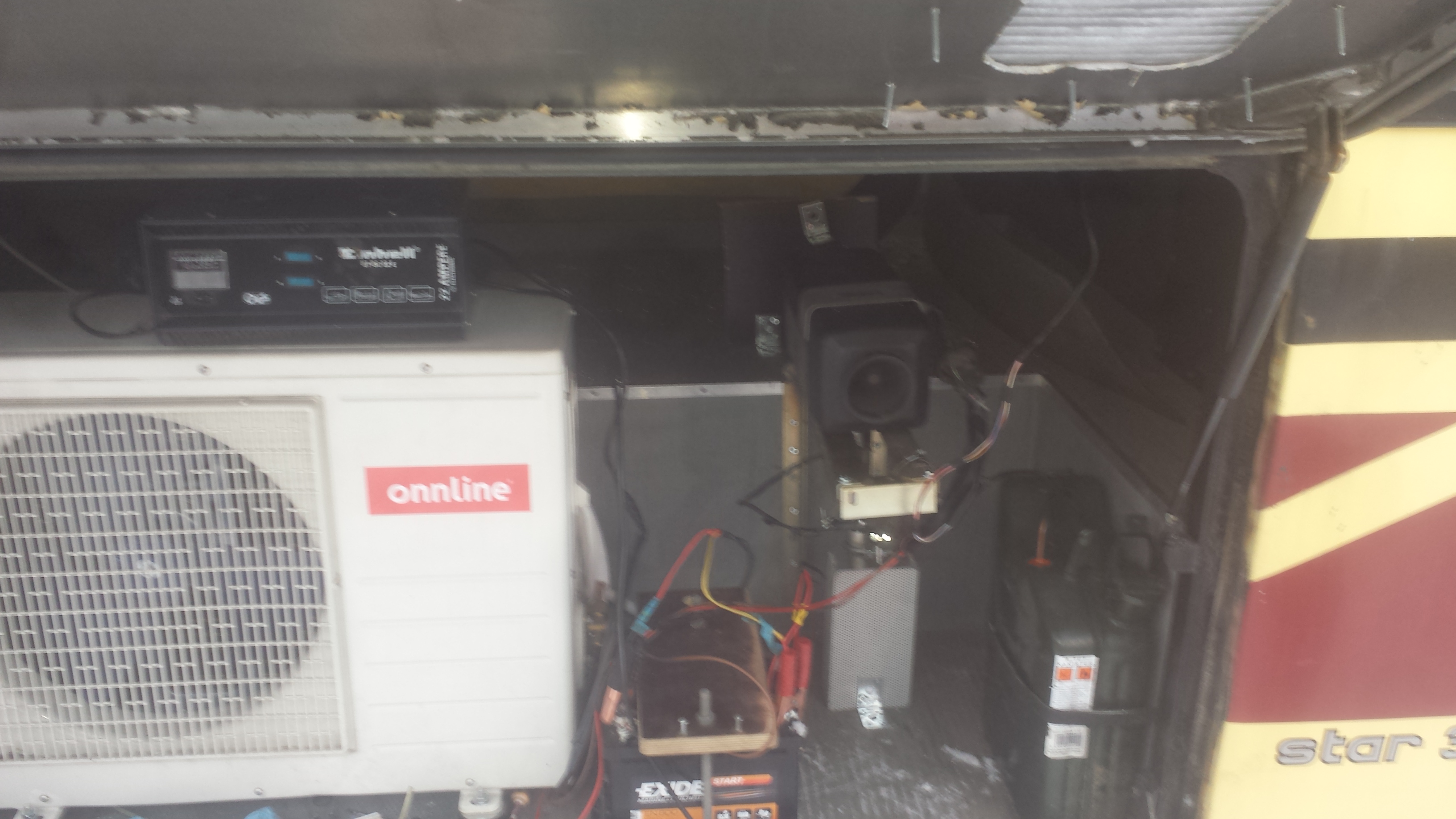

Joo Miulla menee testii huomenna tai viikolla. Pitää ekka kantaa 200 patteri tonne ja sit meinasi kantaa 20a automaatti laturin jossa buust toiminto. Mut iha ekka eristän vielä ton Pakarin sillä valkois3lla nauhalla ja sit se ritilikkö vielä siihen. Nyt siinä on vielä turha pieni rööri vanerissa ku on 30mm ja putki 27mm. (On muuten raivaussahan runkoputkea pakoputki ) :D nyt tosta menee paksu kumilortto suoraan takarappusille, mut meinasin tehhä semmosen Tatin päähä et tursottaa ilmaa 360 astetta.
Re: VOLVO B10M "VIVVI"
En jaksanu kantaa lentsussa sitä mörköakkua serieksestä :( joten tommosella ruohonleikkuri akulla mennään einhellin kera. Laitoin akun tukevasti kiinni ja eristin pakarin ritilällä, 35a sulake meni plussan väliin.

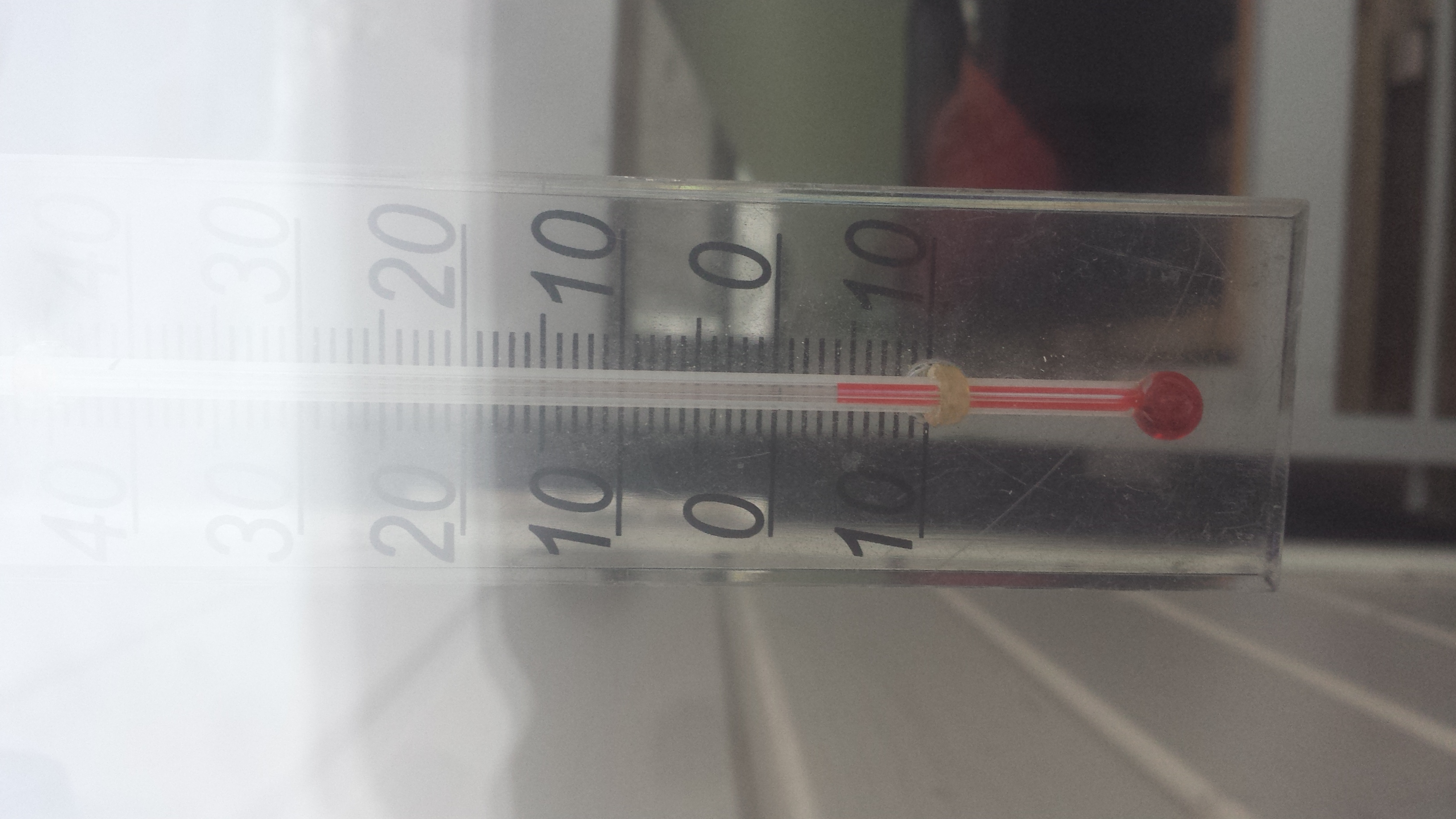

Nyt on ulkona -8c ja autossa -9c ja käynnistin wepatsun puoliteholle apout. Autossa kaksi ikkunaa eristetty ei muuta. Mittarin asensin autoon puhalluksen taakse ettei mittariin suoraan puhalla. Kello oli 12:20 ja mittari on 5cm ikkunasta ja 120cm korkeudella rautalangassa roikkumassa.

Just kävin kurkkaa ni puoli astetta jo lämmintä :) joo en meinannut yöpyä tän lämppärin avulla. On ilppii yms. Apuna mut ihan kun näprää ja väklää sisällä ni hintsumpi tehhä et räkä ei nokassa valu kokaikaa. Eli tunnissa saavutettu puolikas lämpöaste mittarin kohdalla. (Analoginen ) tossa mittari jonka just kannoi sisään enne testii.

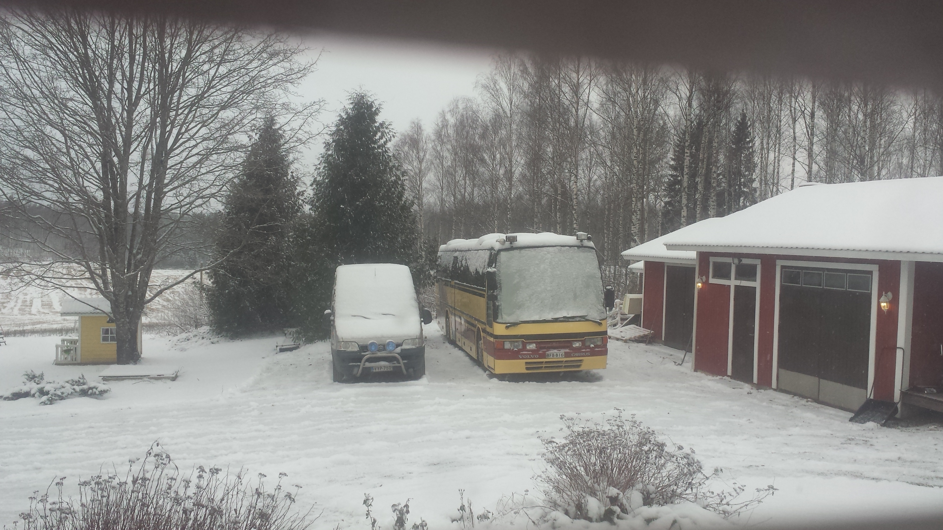

Pöh, nyt just huippukeli tehhä remppaa. .. huomenna vielä parempi! Mammakin ensimmäisen kerran ikinä tunti hieman vissii sääliä kun tuumas: on kyllä ikävä kun joudut pihalla tekemään autoa!? En ees pystyny vastaamaan siihen mitään.
Hyvä on tehä nyt hommia. Voi olla paita päällä eikä tuu edes hiki!
