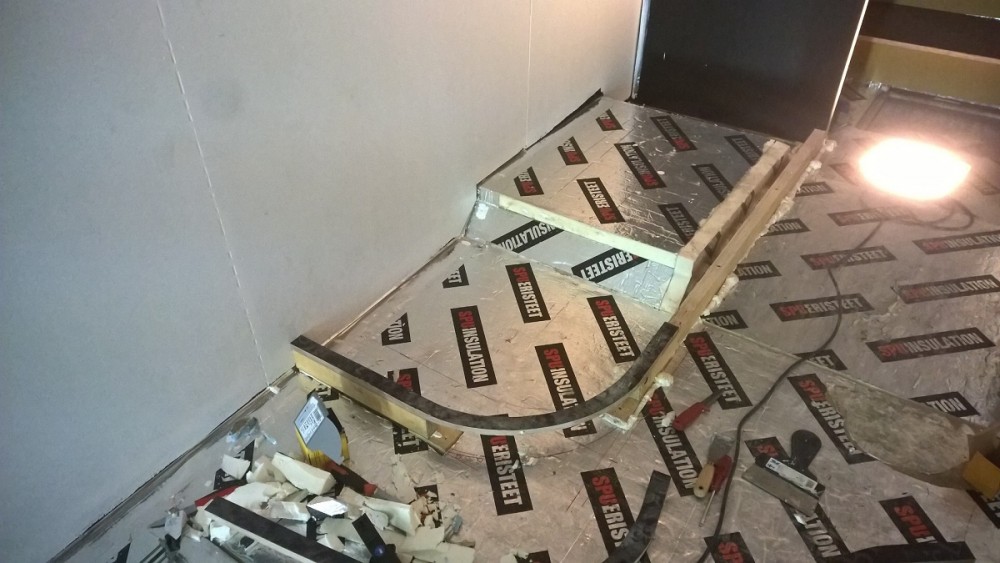

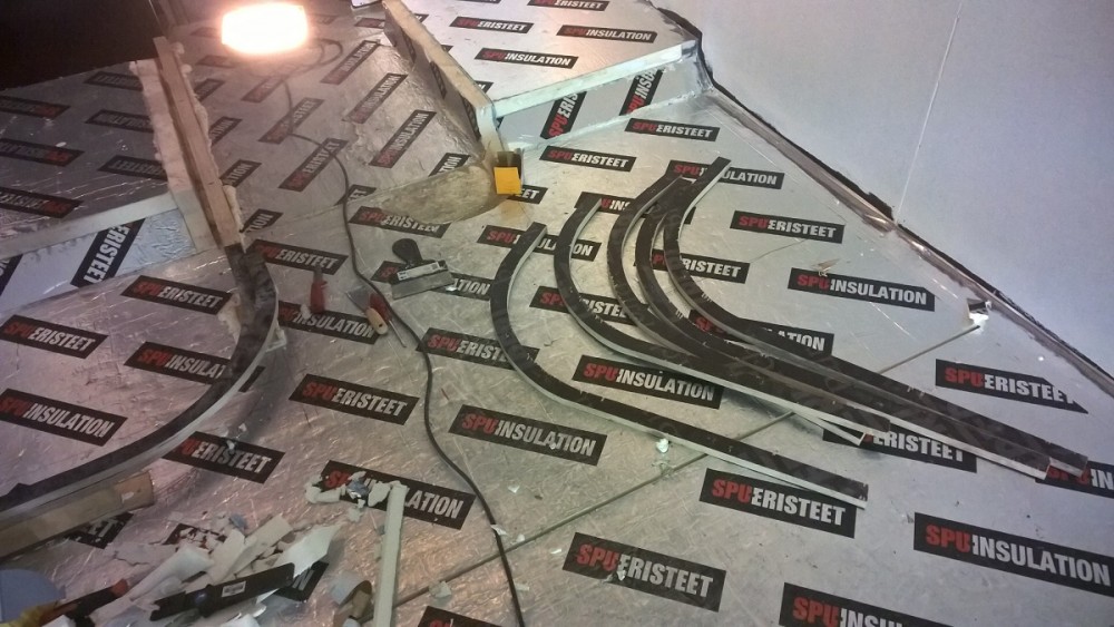

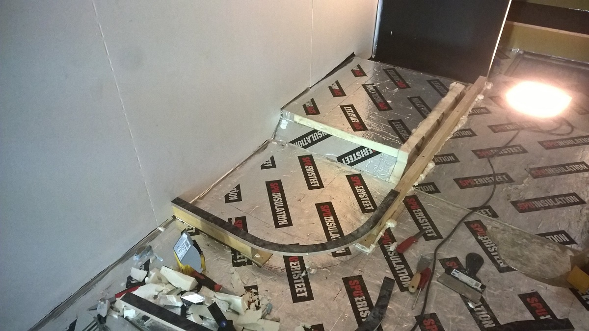

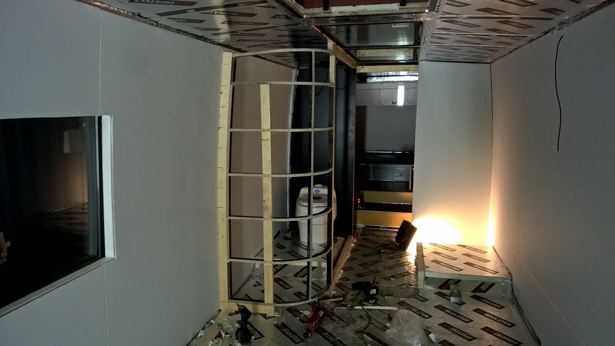

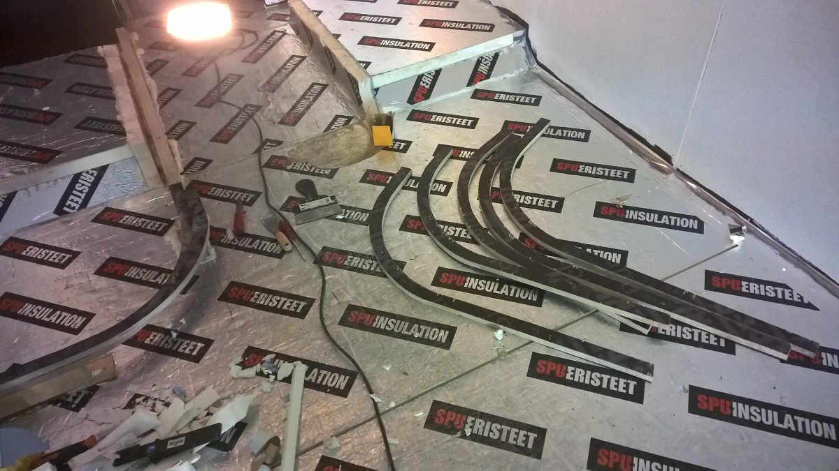

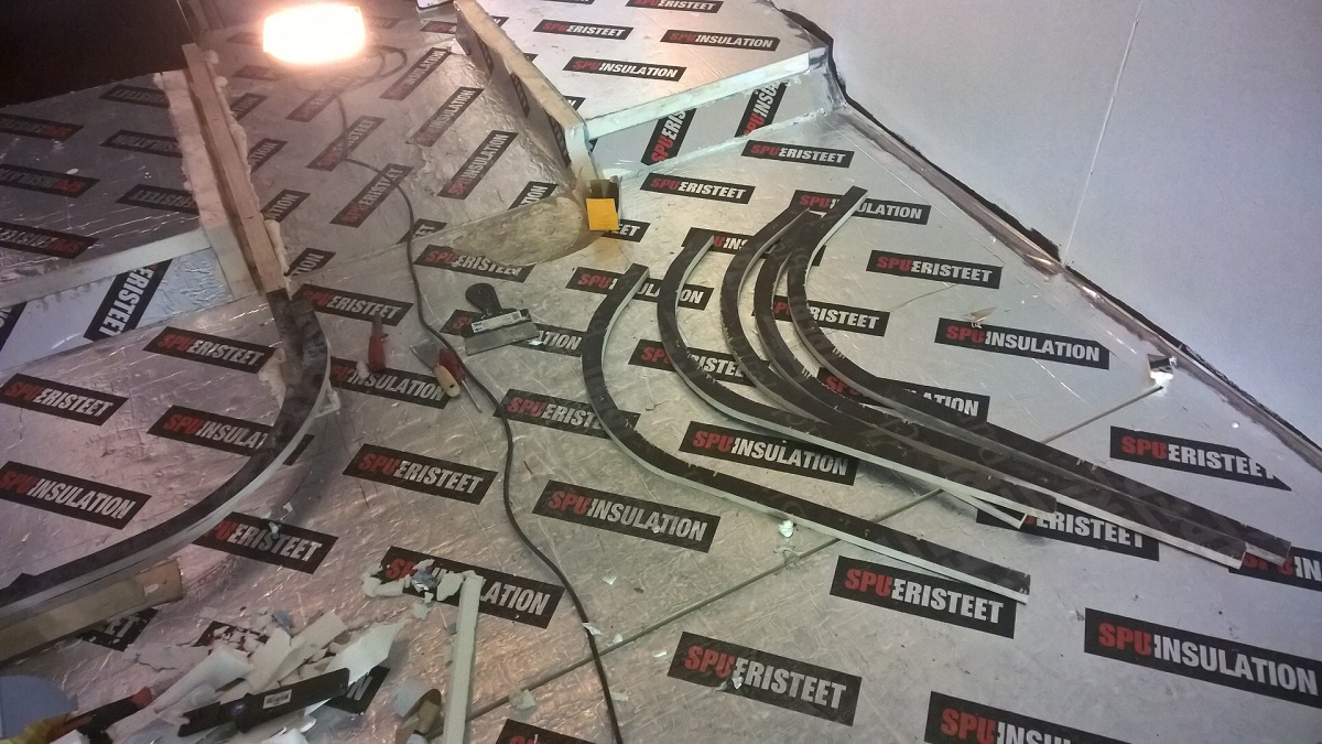

"Voi videoraati" että voi olla vaikeeta taasen alottaa touhuuminen... :? Oon ottanu "etäisyyttä" vähäsen rojektiin et jaksais tehä... tais vaa lipsahtaa "liian etäälle"... ei meinaa ny millää saada motivoitua iteensä että alkais tekemään... PRKL... (motiveissönin kadotustila taitaa olla "diagnoosi"... :) )
Mutta joo... en oo viel "lämpölattiaa" tehny ku aattelin että aloittaisin "helpommasta" ja tärkeemmästä... eli wc/suihkukopin seinästä... siis runko tarviis saada tehtyä... sitte pitäis päättää et teenkö siihenki "sisäliukuoven" vaiko saako se "liukastella" kopin puolella... ja kaariseinän runko tuottaa ny "ajatuksen tuskaa"... :D en mukamas osaa nyt sitäkään miettiä miten se on "helpoin" tehdä... :)
No siitä ajatuksesta voin laittaa kuvankin... (ja josko mää kokisin pienessä mielessäni "yleisön painetta" että ois pakko tehä... :D )
tuoss guvatus... :)
Muutama "ranka-aihio"
Ja "ajatusleikki" muodosta... :)

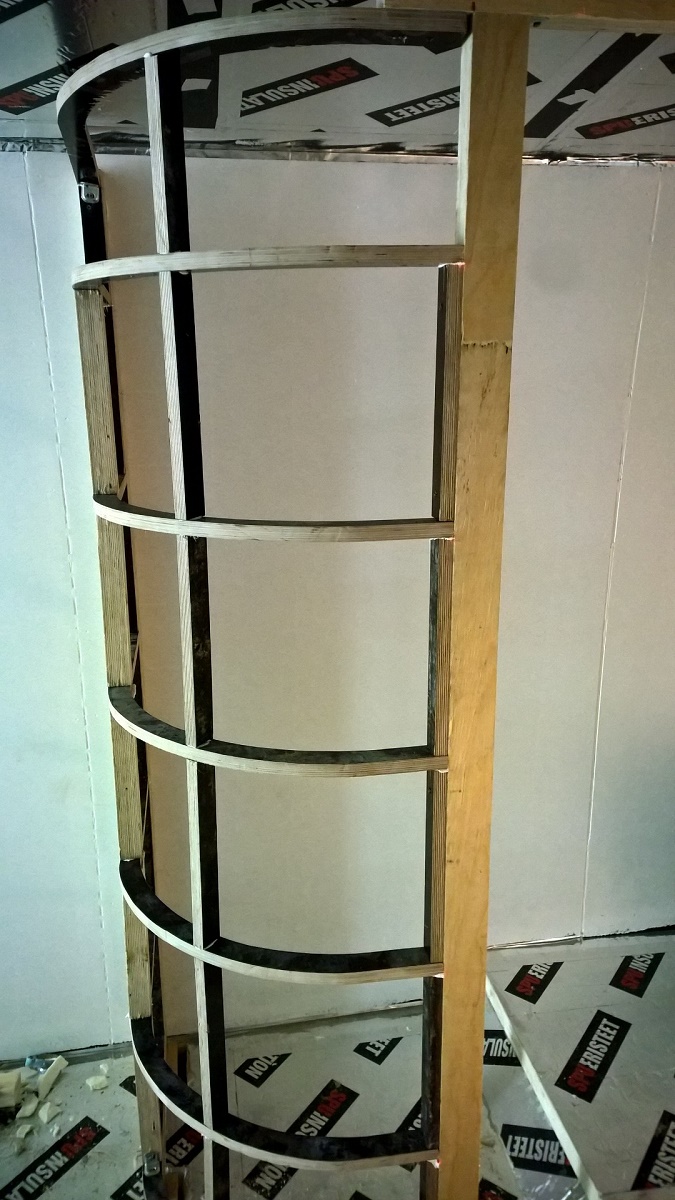

Pööree nurkka...
Pööree nurkka...
Eli tonne perään mahtuu "kompostori pönttö"... ja tähä pyöreämpään päähän jäis suihkuttautumis tila... keskelle niitä jää sen verta tilaa että siihen saa lavuaarin ja peilin... (mä en sitä tarvi...en uskalla katoo siihe...peiliin meinaan. :D )
Ovi tulis tohon n. puoleen väliin koppia, saa mennessään päättää et meneekö "likaamaan vai puhdistautumaan" :D voi toki tehä molempia... vuorotellen :D
Mut näin täällä... kuis teillä...? :)

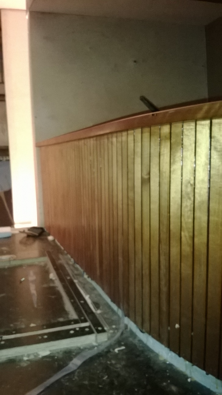

Omaan autoon tein parisängyn ja yhden seinänpätkän kaarevaksi.
Vaneerista leikkasin ensin kaaret ja niihin taivutin 4mm. koivuvaneerin. Vanerin kiinnitin uretaanilimalla ja viimeistelynaulaimella.
Parisängyn kaarevan vanerin "pinnoitin" lämpökäsitellyllä koivulla. Sahasin lattialankusta noin 3mm. vahvoja soiroja jotka kiinnitin liimalla 3mm. välein vaneeriin. Välit täytin mustalla sikamassalla, hionta ja lakka päälle. Lopputulos on kuin veneen teak kansi.

:) jep kyllä sitä jotain sai illalla kiireessä touhattua... tai no ei mulla ollu muutenkiire mut päätin että lähen illalla juhlimaan ja tiettyt hommat on "pakko"saada aluilleen ennen sitä... :D

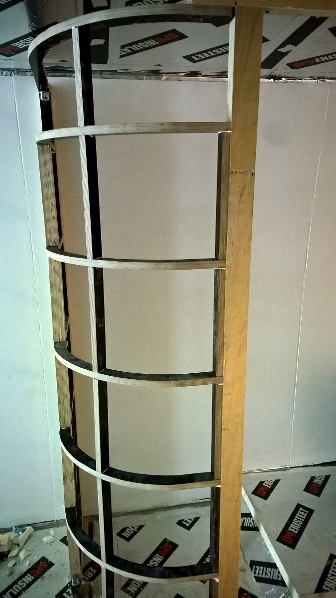

No tämmöstä mää touhasin...
Ruudukko alkaa muotoutuu...
Ja aikasa ku nyperteli...
Kenno ruudukko jo mallillaan...
ja kostoks viel yks... :)
"Varsinainen" ruuvukko
Eli jotakin sain eilen "kaljan himossa" tehtyä... (en siis osaa tehdä ja juoda olutta yhtäaikaa... olen sillä/kin tavalla "urpo"... :D ) No mutta nytte tarteis päättää toi ovi systeemi... liukuuko se seinän sisällä vai kopissa... :D Varmasti moni ajattelee että onko sillä merkitystä mutta mun mielestä sillä on... koska mitäs muuta "seinän sisällä" on ku hukkatilaa... :D ja näin sisälle liukuvana se "vapauttaisi" seinät muuhun käyttöön... (esim. liimailla verkkosukkakalanruotofolion päälle olutpullojen etikettejä...tai jotain muuta... :) ) oven koko ja paikka vain hieman askarruttaa... saattaa olla että siitä joutuu tekemään kaks osaisen että siihen saa riittävän "suuren reiän"... :D eli siinä tapauksessa "ovilehdet" liukuisivat molemmille puolille ovireikää... :)
Noh... kahtoo nyt mitämää sen kaa teen... :)
"Kulkuri ja Reddevil"...ja miks ei muutkin asiasta kiinnostuneet... toi koppi on pohja kooltaan n. 800x2000 eli pirun pieni... mutta arvelin ettei tuossa kopissa tarvitse olla tilaa kuin "pakollisia toimintoja" varten... jää tilaa muulle ja muuhun olemiseen. Koska mää ainakin viihdyn esim. olohuoneessa tai makarissa mieluummin ku "kaakkimis kaapissa"... :D ehkä oon siinäkin suhteessa omituinen... Ja kun tähän ei tullut sitä saunaa... niin toi wc/suihku osasto ei tarvitse sellaista "day spa luksusta"... ;) Se sauna tulee aikanaan vanhan asuntovaunun pohjalle mutta se onkin sitten jo "ihan eri tarina" ja saatanpa kiusata teitäkin sen "terapia huoneen" rakentamisella... :D jeb... mutta mää meen ny haaveilemaan lisää ton katiskan kimppuun ja kahtotaan kehtaanko mää illalla mittää esitellä... :D

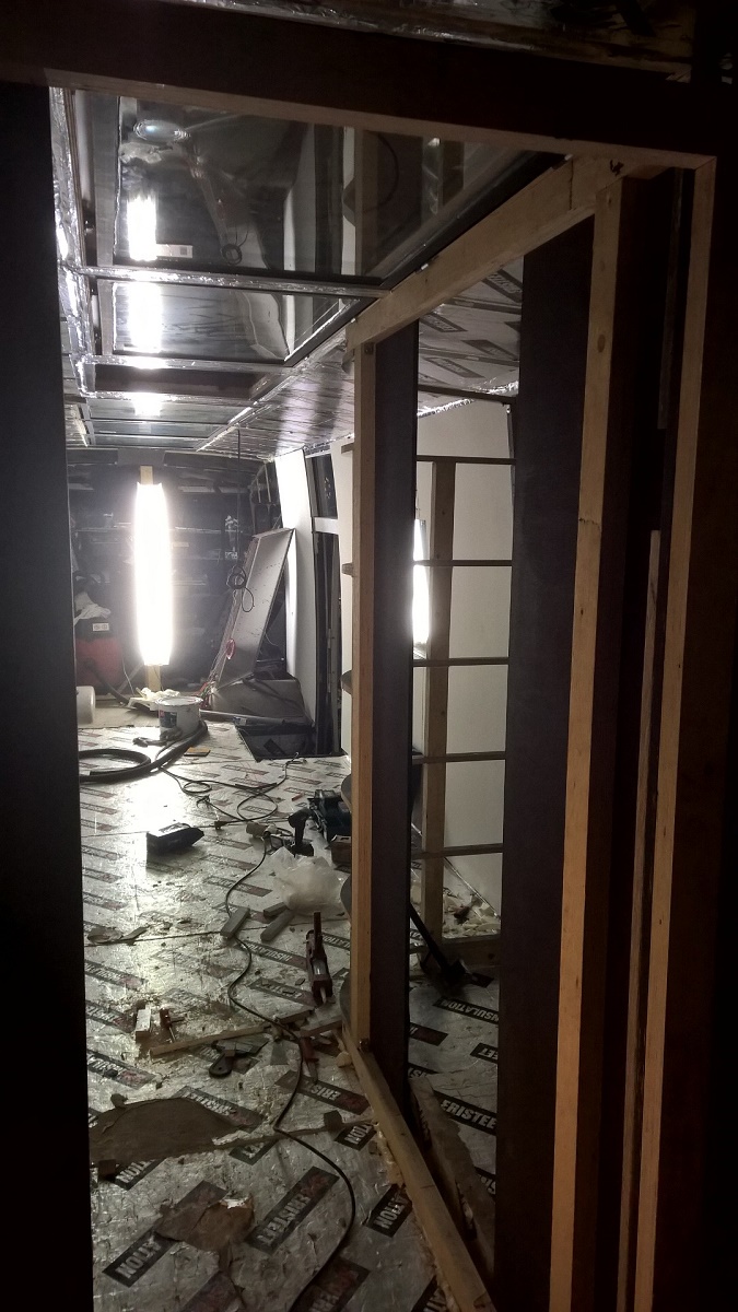

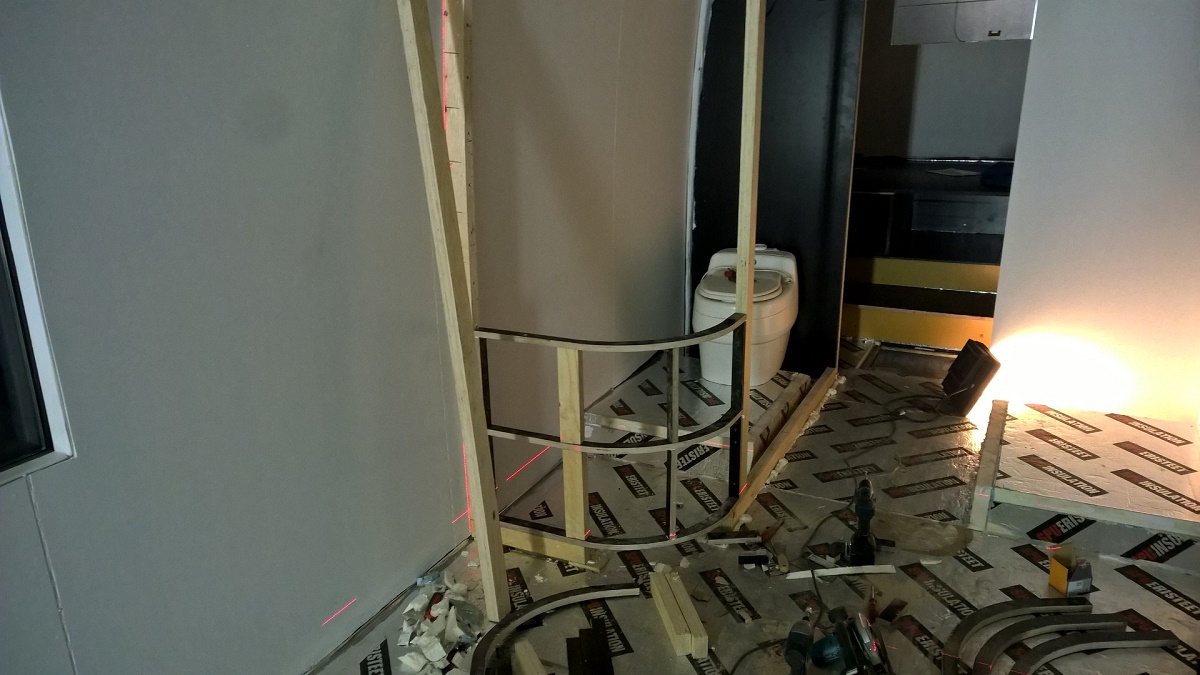

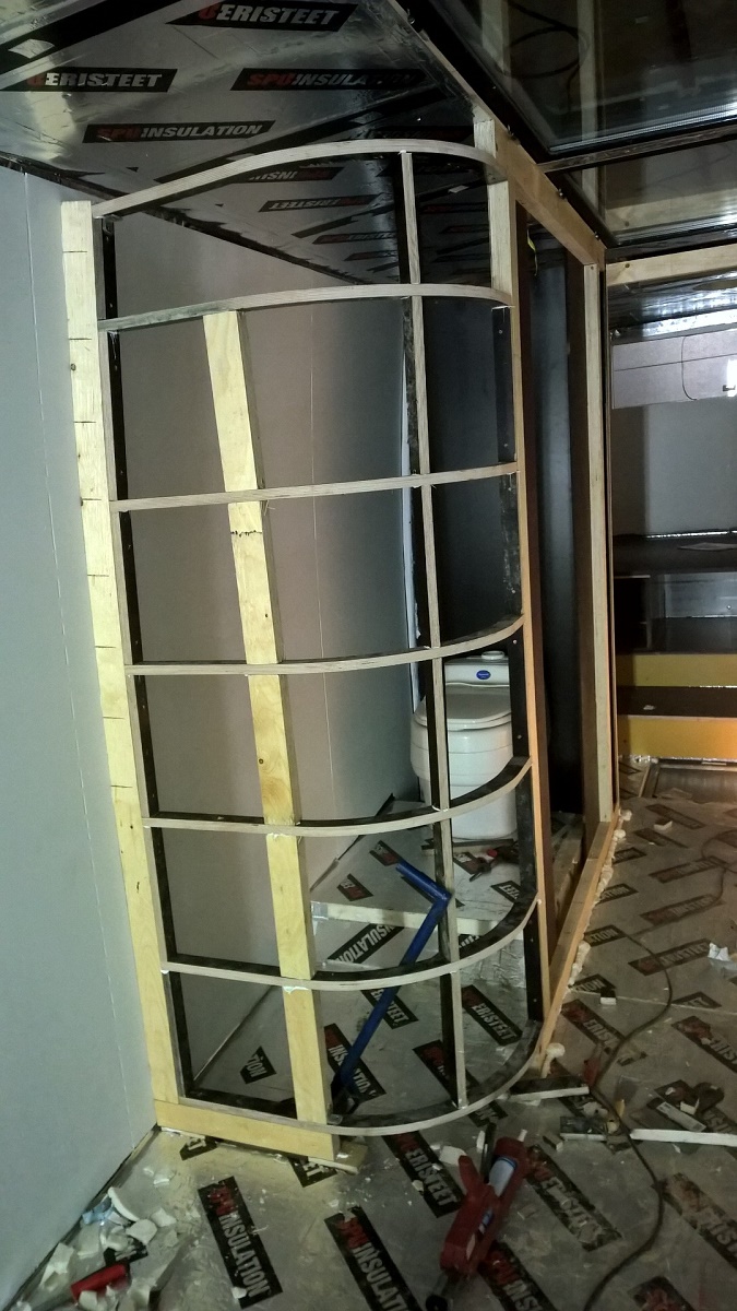

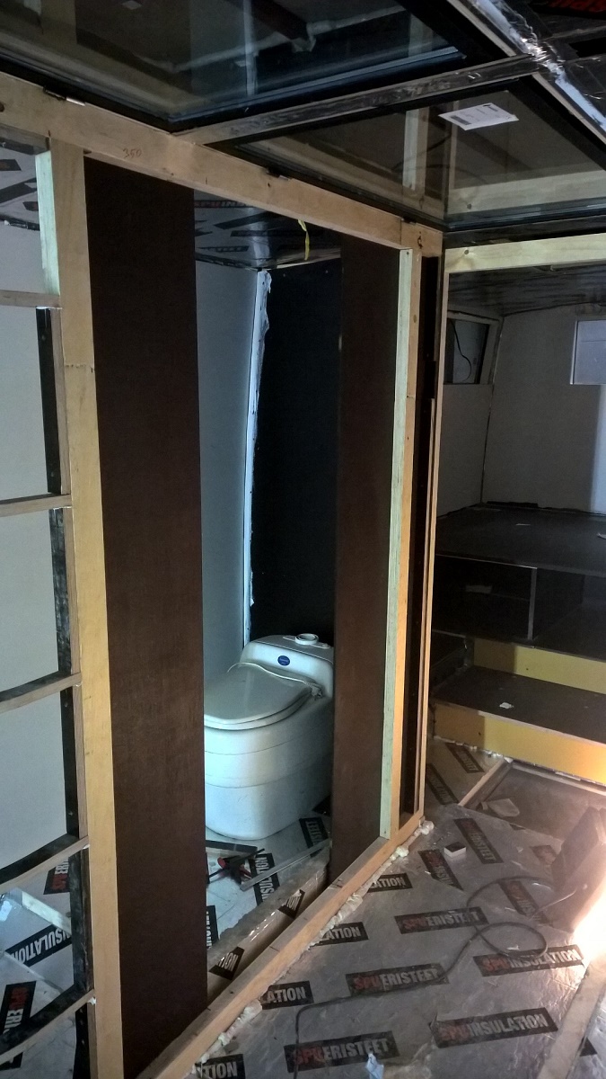

Dodiih, Wc/suihku koppi sai pikkasen lisää levyä ja ratkaisun "ovimysterioon" (ainakin jonkinlainen "ratkaisumalli" ) :)
En ny tiiä onko näitä ny mitään mieltä esitellä mutta esittelen kuitenkin... (koska kuvat on kivoi...ja mää oon kivoi jätkä... :lol: ) no en ees oo...
Mutta näin...
pari pikku muuttujaa ois viel... =D
Ja toinen yhtä mitäänsanomaton kuvatus... ;)
eipä oo viel edellisestä paljon muuttunu... =)
Eikä kahta ilman kolmatta... :)
Ottokulma on makuuhuonees...ta takaapäin... katsottuna ;)
Joo, niinku sanoin... ei mitään järkevää ja uutta tietoo...
No jotkut saattoi osata päätellä tosta ekasta kuvasta että ovesta tosiaan tulee kaks osainen ja että se/ne liukuvat molemmille puolille reikää... ja syynä siihen on yksinkertaisesti se että toespuolleinen ovi olis jääny vähäsen hölmösti tielle... kautta se olis tullu sellaiseen kohtaan että se ei oikein omaa päätä mielyttäny. Eipä silti, enhän mää nytkään ihan täysin tiiä miten toikin käytännössä toimii... :) eli se jää nähtäväksi...
Sitten... "esaheikki" Juu en oo hommannu putkea vielä... ja karkeet "laskelmat ja ajatelmat" näyttäs siltä et reilu 80m tohon menis putkea... vaikken saakkaan mitenkään niitä 10m pitkälle matkalle ja esim takaosan mh:n lämmitys hoidetaan pattereilla... (siis semmosilla vesikiertoisilla lämmityspattereilla... ;) )
Ja mää laitan kalusteiden allekkin putket... tosin mulla ei tule esim keittiökalusteisiin "sokkeleita" vaan ne jäävät avoimiksi... elikkäs olisi sellainen teoreettinen mahdollsuus että se lämpö sieltä tulis poiskin... sohva hässäkkä on viel pikkasen mietintämyssyn sisässä miten mä sieltä sen "ylimääräisen" lämpöjutskan saan parhaiten kiertoon... :) (koko sohvajutska tulee olemaan hieman "monimutkainen"... :D ) Mutta eiköhän sekin asia teille joskus seleviä...
Että jotta näin... mitähä mää unohan sepostaa... nii joo "Bussiton"... Oon ollu aina "huono sotkemaan" liemet ja työn... menee vaan fiilikset tehä mitään jos alkaa leikkimään "nallelimpparin" kaa tehessä... otan mieluummin jälestä ne ettei "valkeuven tarvii nauraa pimeyven töitä"... ja monta kertaa oon tämänkin rojektin aikana näitä "palovartio,suunnittelu,haave"... millä nimellä niitä kaljoja ny haluaa kutsuakkaan... ottanu ja meinaan vastedeski ottaa... :D mutta ei ny likikään joka kerta ku oon rakennellu... (mähän oisin ollu pikkupäissään kohta jo kaks vuotta...mulla on ollu tää kohta 2v ) tosin iha kahta vuotta en oo tätä tehny...mutta tällä nysväämisen ja nypertelyn määrällä tässä menee 20v että saan tän kuntoon... :) (no jos ei ny iha niin kauan. :) )
Jeees eiköhän siinä tälläkertaa kaikki... mää oontaas tekevinäni ku te ootte lukevinanne... :lol: :lol: :lol: Se on moi :)

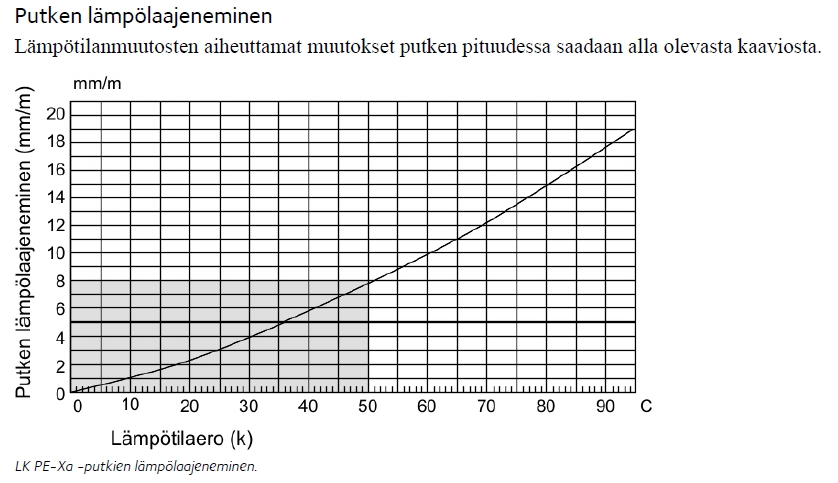

Sitten monella herää varmasti kysymys juuri näistä "kääntöpäistä" ja lämpöelämisistä yms... no se laatta tulee tässä "evo I:ssä" laastilla kiinni niinkuin sen kuuluukin tulla... ja rakenne "kelluu" tuossa eristeen päällä...Jotenka noin teoreettisesti niiden pitäis keskenään elää suht samalla tavalla ja samaan aikaan... ei tietenkään siinä tapauksessa jos auto on seisonu -30 pakkasessa ja sitten lyödään lämmöt täysille ni silloin se ei välttämättä ehdi reagoida ja jotain tapahtuu... mutta jotensakin uskoisin että jos pitää "järjen mukana" silloin ku lattiaa lähtee lämmittämään eiköhän se siinä kestä... ja jos tuokin osoittautuu täydeksi sudeksi ni eihän se siinä kohtaa auta mu tehä uus...erillainen... :D
Laastiin ajattelin sen "vetolujuuden" lisäämiseksi sekoittaa "kuitua" (sitä samaa mitä käytetään betoni lattioissa) eli se "toimii" siellä samoin kuin raudoitus verkko betonilaatassa... ja mun ajatuksen mukaan (puutuu käsi... :D ) sen pitäisi kestää pienet "korin kiertymät" ja muut liikkeet... toki en kyllä näissä hajatelmissa osannu enkä osaa vieläkään tietää kuinka paljon tuo kori tuossa akseleiden välissä kiertyy...Eli riskillä mennään...
Tällä samaisella "laatan kiinnitys keikalla ja laastilla" jäävät myös putket sinne laastin sisään... :D

Jos kaikki materiaalit eläis samassa tahdissa kun muoviputki, niin ei tarttis huolehtia.
P.S. Mulla on herneet loppuneet kauan sitten ja sen pisimmän putken vois järjestää paluupuolelle.
