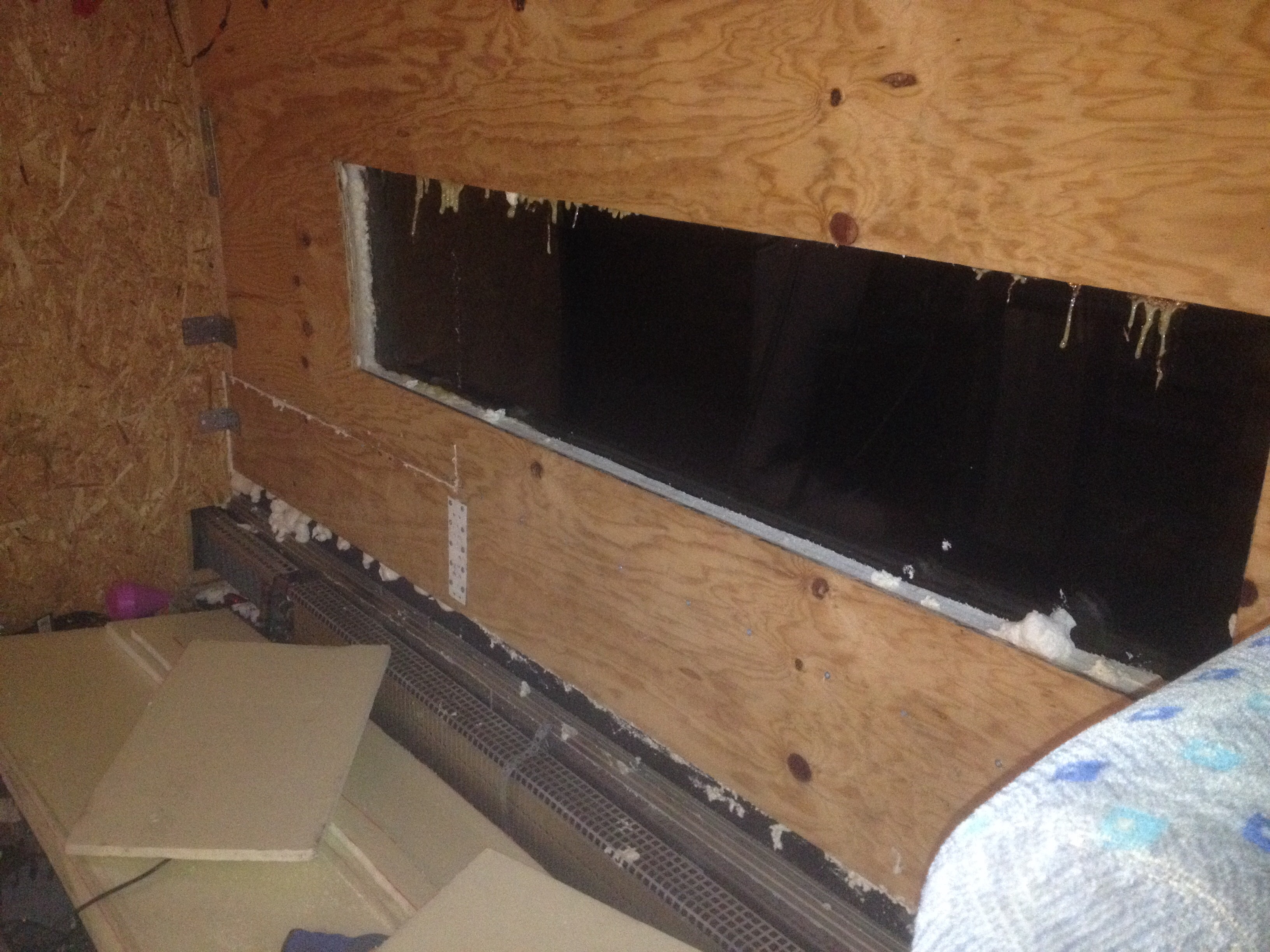

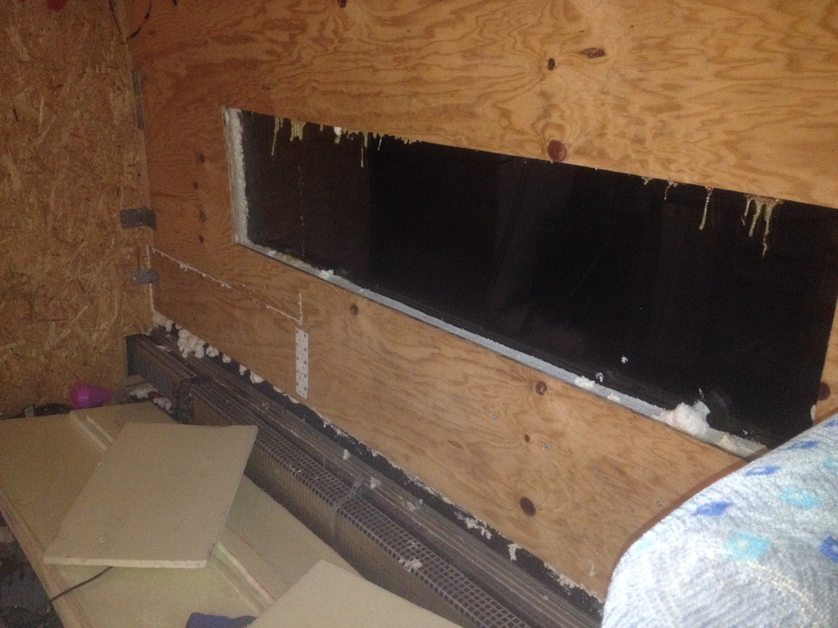

Tuleekohan tuosta niiku pienennety ikkuna? Miltä se näyttää toiselta puolen? Kestääkö poksumatta tollanen? Mitä liimaa käytät?
Re: Horror Lines
Tulee mieleen...Kuvia hetkeä ennen kuin kivi sinkoaa ruohonleikkurista. Arvaa sapettiko? No siihen tulee caravanikkuna mustaan alumiinipeltiin.
Tuo on hyvä tapa tehdä. Helppo muuttaa ikkunoiden paikkaa, jos mieli muuttuu.
Kestää poiksumatta paitsi sinkoavaa kiveä. Auringon lämpö ei sitä riko.

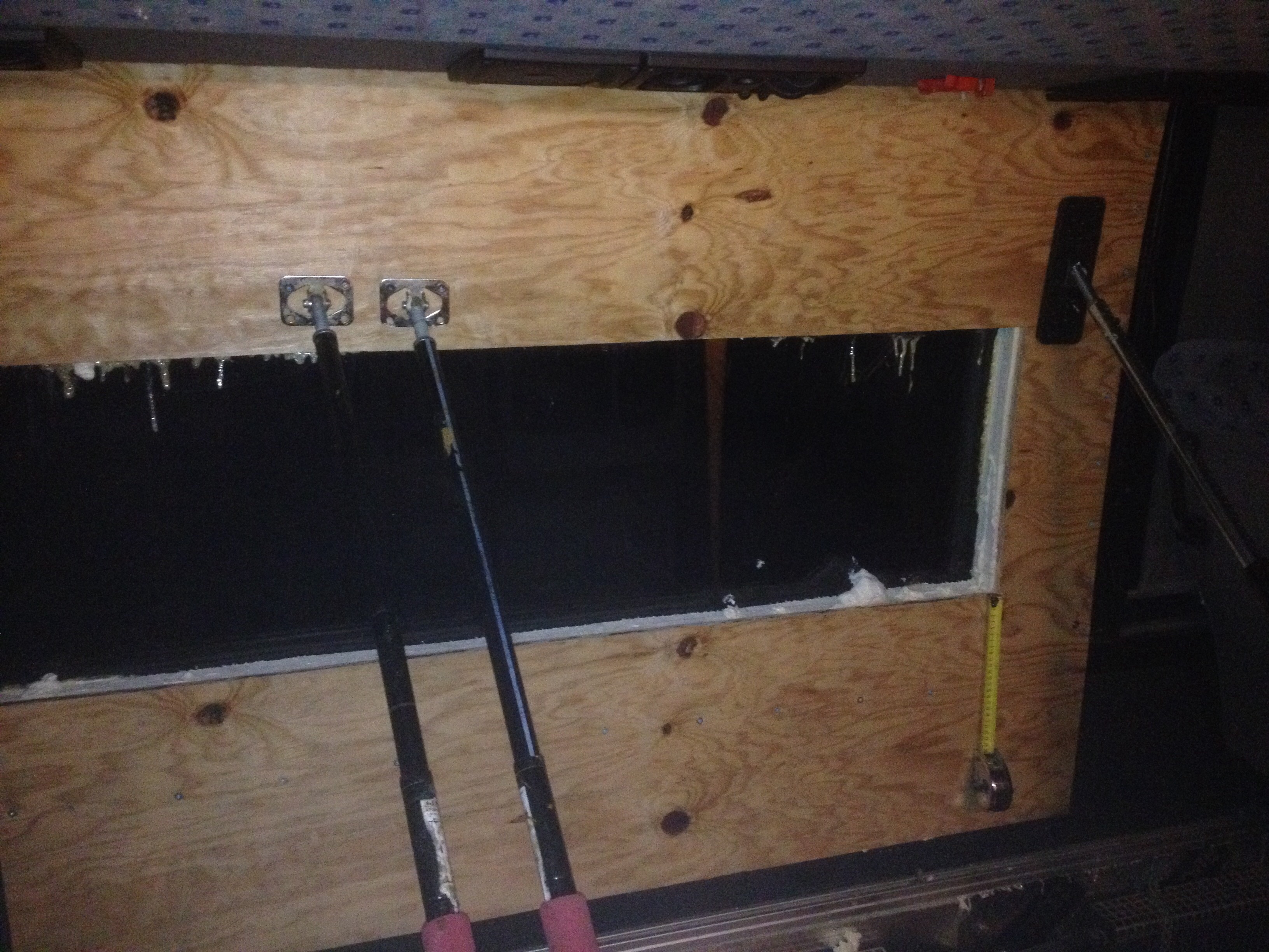

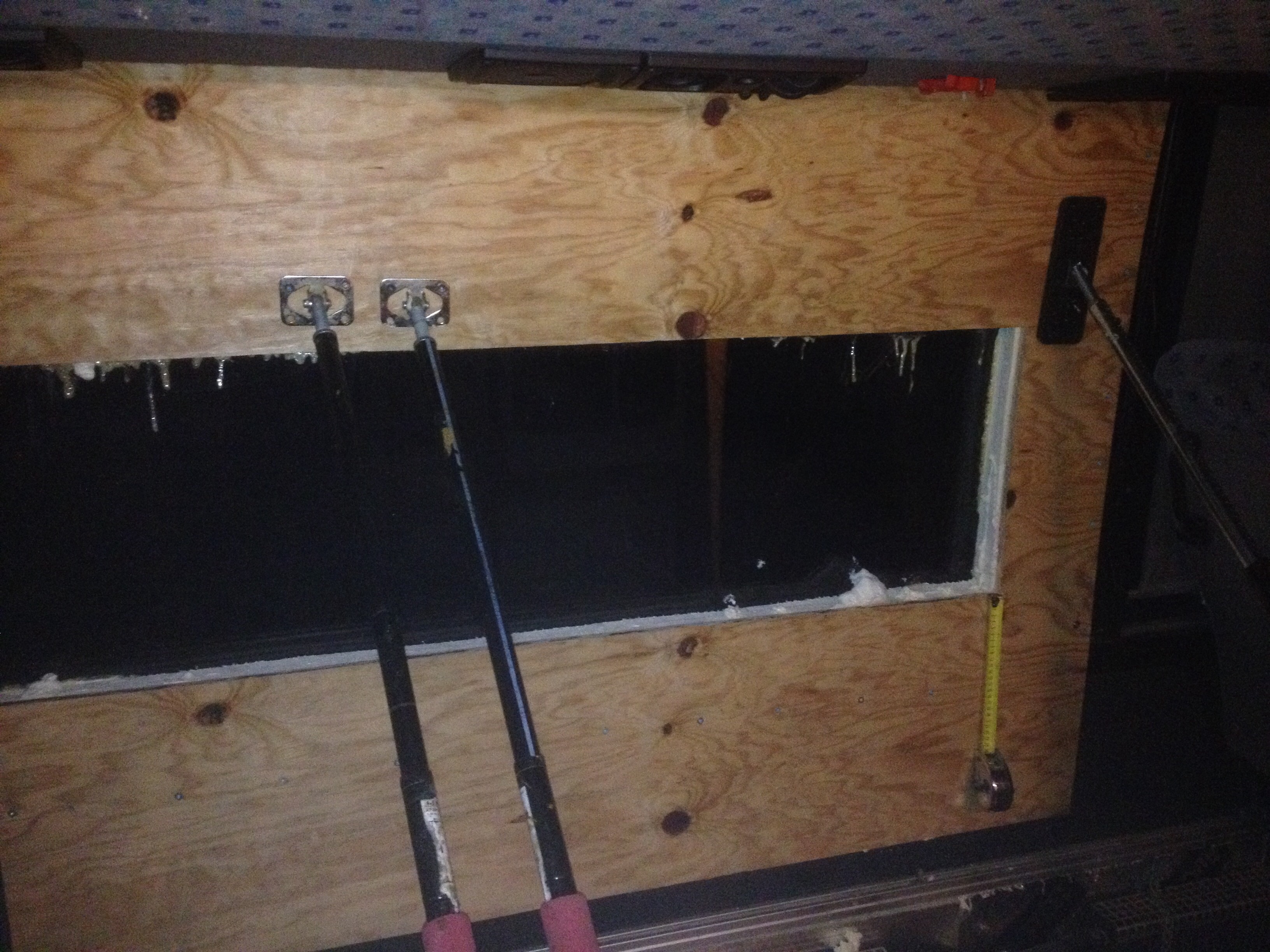

Paitsi ei kestäny vastakkaisella seinällä ku ei vielä sillo ollu kalvoa ulkopualella.
Käytän Kausalan Tapetti & Väri -liikkeen Markku Merikallion mulle myymää uretaaniliimaa. En muista merkkiä, oisko Casco? Gallonan peltikanisterissa asuu. Niitä on menny tähän rojeksiin jo kaksi. Ekat kerrokset liimaan sillä. Loput (toinen urtsi ja lopuks levy) liimaantuu pistoolivaahdolla samasta kaupasta. En muista merkkiä, mutta halpaa ei oo ja toista laatikkoa viedään.
Halutessaan voi lukea tätä projektipäiväkirjaa ja löytää sieltä vielä monisanaisemmin kuvaukset kyseenalaisista työmenetelmistäni, mutta tässä franskalaisin viiruin tärkeinmät:
Pese ikkuna. Ainii se viiru. Tossa. -
- Päätä minkä kokosen aukon haluat jättää. Mittaa ja leikkaa uretaanilevyt niin, että halutunlainen aukko sit kans jää.
- Levitä uretaaniliima levyn taakse (etupuolella siitä ei oo hyötyä, oon kokeillu.).
- Kostuta liimapinta kevyesti vedellä. Sumutinpullo on oiva apu, painepesuri ei. Mistä tiedän?
- Liitä liimapinta ja ikkuna toisiinsa menetelmällä. Purista palat yhteen tavalla tai toisella.
- Liiman kuivuttua poista tuet ja täytä raot pullovaahdolla.
- Vaahdon kuivuttua leikkaa ylimääräiset vaahdot pois. Gillette ei oo tässä hyvä.
- Väkerrä ikkunatolppiin yms haluamiisi paikkoihin faneerista "koolaukset" ja liimaa (vaahto sinne väliin) ja ruuvaa ne paikoilleen.
- Leikkaa toisen kerroksen (mikäli toinen kerros tulee) levyt vähä erillä tavalla ku edelliset, että saumat ei tuu eka kerroksen kans kohdakkain.
- Levitä pyssyvaahtoa ekakerroksen pintaan kunnolla. Nostele kakkospalat paikoilleen ja tue hyvin.
- Kuivuttua poista tuet ja vaahdota raot.
- Poista ylim vaahto.
- Leikkaa pintalevyyn se sama aukko samaan kohtaan, ja tarvittavat muut leikkaukset. Esiporaa kiinnitysreijät.
- Hölvää taas sitä vaahtoa ihan öö huolella joka paikkaan. Myös tukkaan ja vaatteisiin.
- Nosta levy paikoilleen. Apukäsistä, tunkeista ja / tai mielikuvituksesta on hyötyä.
- Ruuvaa yläreuna muutamalla kii.
- Paina levy mutkalle ja ruuvaa kii.
- Vaahdota rakoset.
- Leikkaa ylimääräset pois.
- Lähe reissuun. Ehtii sen pintakäsitellä joskus muulloinki.
Joku muu ajais uria eristeiden ja levyjen taakse, maalais ikkunaa ja tekis jotain muutaki viisasta, mut mäpäs en ollu paikalla ku aivoja jaettiin, ni teen näin.
Ja juu. On niinku pienennetty ikkuna ja ei näytä ulospäin yhtään miltään, koska 5% kalvo ulkopuolella.

Niijaajuu. Varastointi- / työmenetelmistäni johtuen pesin eristelevyistä ne liimattavat pinnat ikkunanpesuspräyllä aina ennen liimaamista. Jäi sinne väliin silti vissiin vielä joku kengänjälki ja keltanen koivunlehti.
Re: Horror Lines
Kiits. Harvinaisen selkoperäisen seikkaperäinen selostus. Jopa miekin tajusin.
- Viestit: 3177
Re: Horror Lines
Seinähomma näiltä osin valmis. Sipistelyä sit joskus.

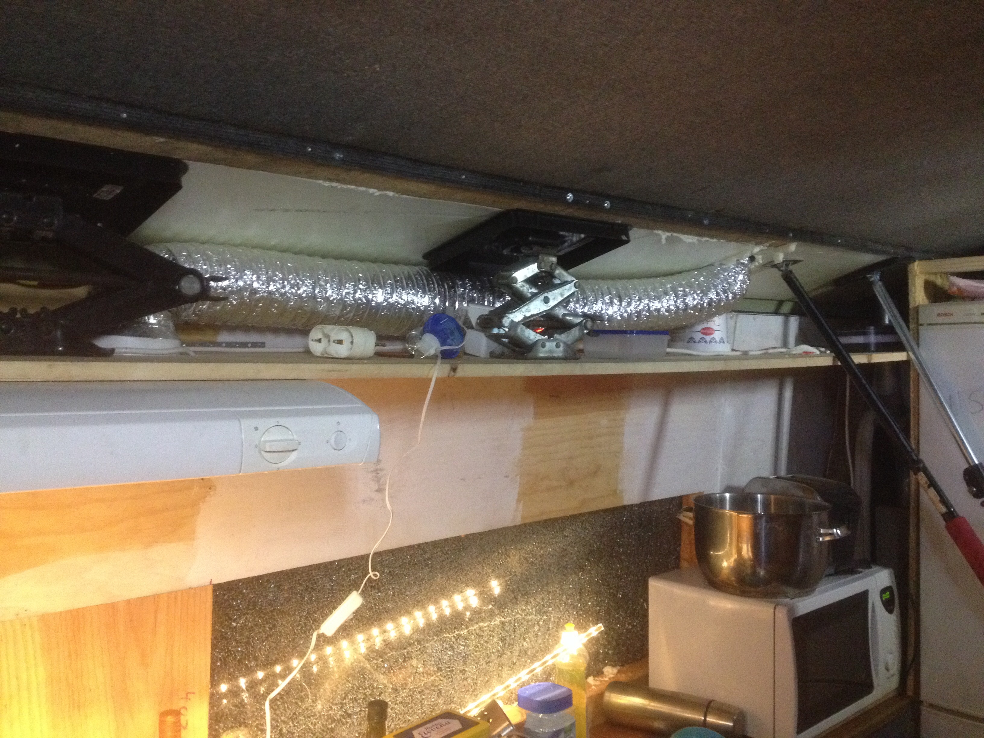

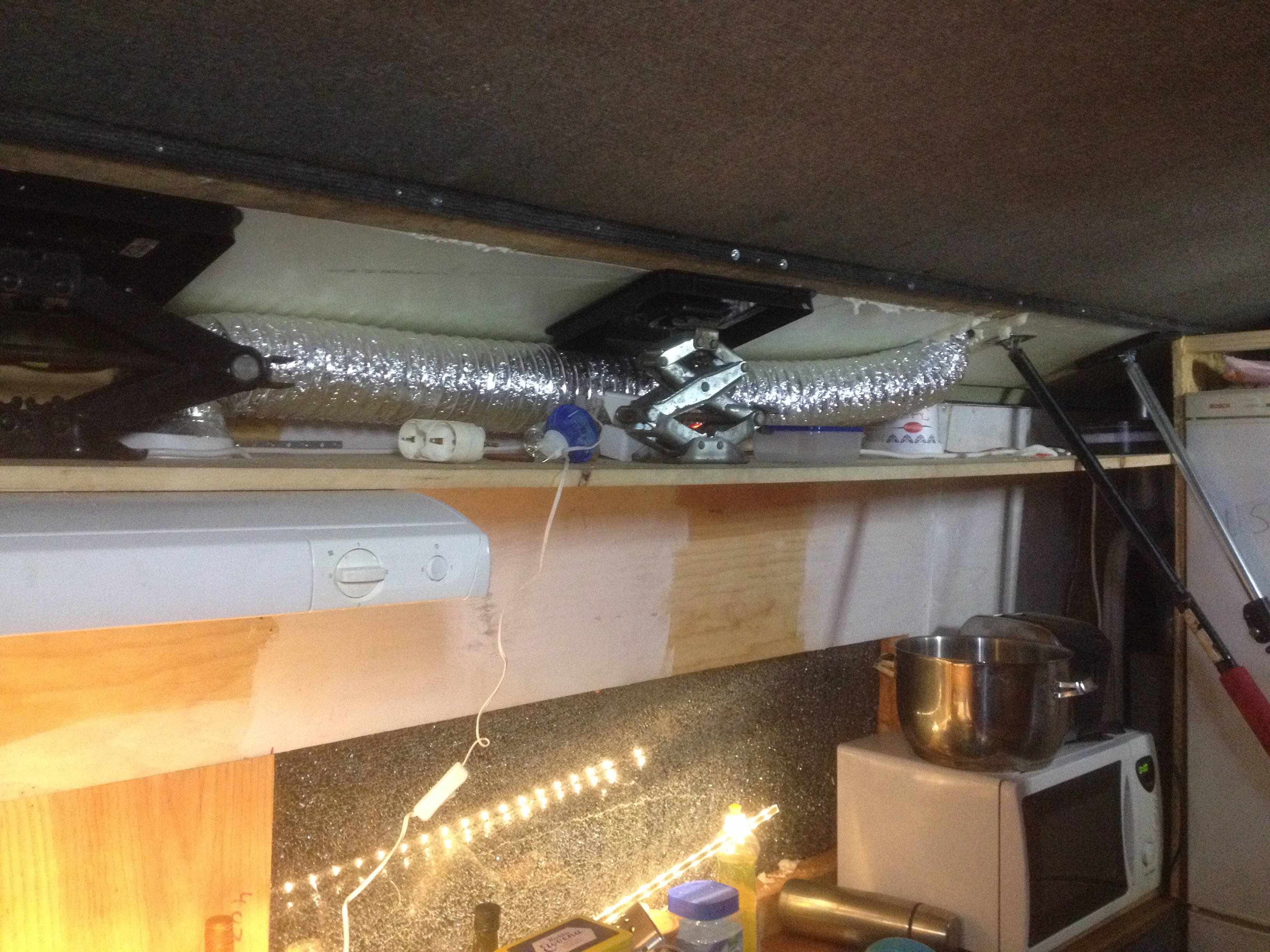

Toi keittiön ikkuna on kyllä älyttömän hieno
ja hyvin toimii noi saksitunkit
- Viestit: 3177
Re: Horror Lines
Saksitunkit toimii kivasti myös tilanjakajana. Ehkä jätän ne tohon.
Voin tulla sullekki tekee tommosen samanlaisen ikkunan.
Re: Horror Lines
Kirjatukinahan noi tunkit menis kanssa. Toki pitäs varmaan olla sähkökäyttösiä, mut niitä saa nykyään B-marketista.

Jos oikeesti meinaat tätä metootia käyttää, ni tee ikkunaan soveltuviin kohtiin semmosia välikoolauksia. Ohuita, vaik 4mm vaneereja liimaat päällekkäin siihen ikkunaan, niin et siitä kerros kertokselta tulee halutun paksu. Esim 20mm eristeelle viis soiroa, uretaaniliima väliin ja anna kuivua, ennen ku laitat seuraavan. Mulla ainaki on ikkunan poka semmonen, et ehkä kolmannen kerroksen pystyy jo myös ruuvaa päistä kiinni pokaan. Näin saat myös keskelle klasia jotaki, mihin ruuvata.
Suosittelen myös ajaa ne urat eristeiden ja levyn taakse. Taipuu paljon helpommin, eikä tarvii pelottavasti ikkunaa vasten väkisin painaa niitä mutkalle.
Oikeen mittaiset uppokantaruuvit ja niihin vielä jotku teipit tms kannan päälle, ettei ne ala kohta näkyy maalin / tapetin tms alta.
Tapetin käyttäytymisestä en tiedä ku en oo kokeillu. Onhan niitä kosteudenkestäviä tapetteja ja riittävä tuuletus, ahkera käyttö ja silloin tällöin siivous ja pakastaminen estää esim homehtumista.
