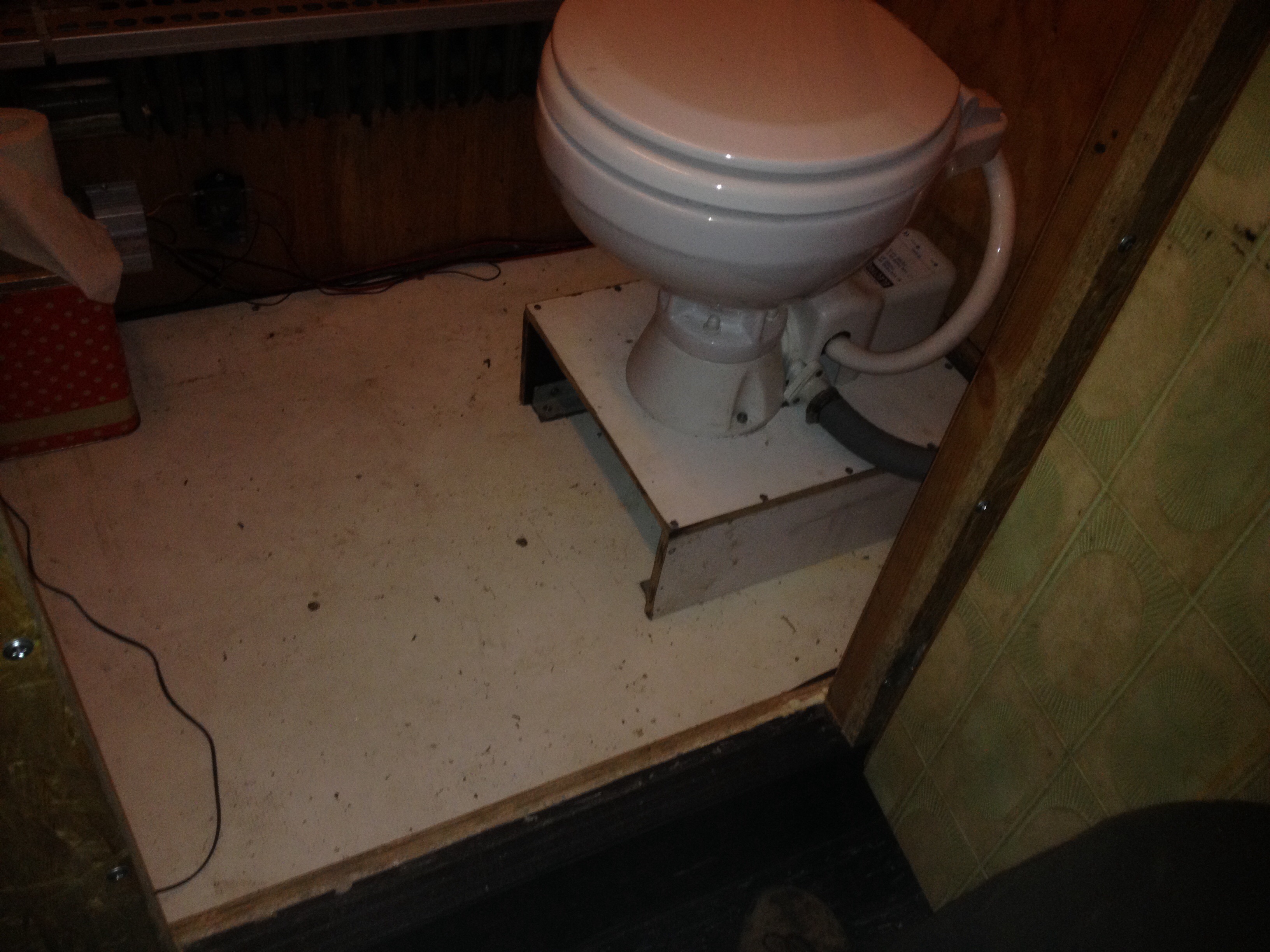

Reissattu on isolla ja pienellä porukalla. Kesällä tukitun paskion avasin ja suljin. Joku dille oli, aivan kuten epäilin, laittanu sinne pyllypyyhettä. Semmosta kosteuspyyhematskua, millä vauvoja putsaillaan. Oli kieputtunu sen kakkamyllyn siipiin niin et ei menny skögöt läpi. Sen ku poisti ja putsas ni jo alko toimii.
Tein samalla touhulla korotuksen siihen pöntön alle. On siitä kuvaki.
Toi tuoli on niin matala, et ei tämmönen kuikelo meinaa päästä siitä enää pois, mikäli siihen erhettyy istahtamaan. Kuvassa vielä harjotusasteella. Siihen tulee myös vetolaatikko! Vanhasta kirjotuspöydästä. Itseasiassa pöydästä, joka oli Horror Lines keittiö EVO I:ssä!

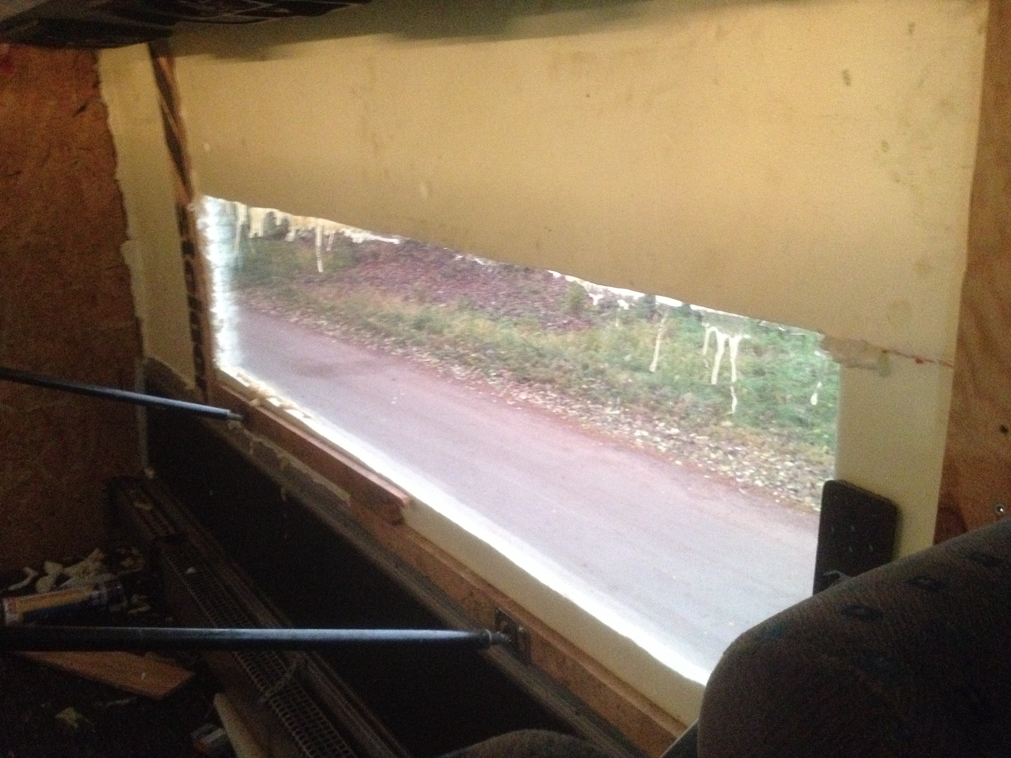

Meinasin rytkästä nyt myös loput eristeet paikoilleen. Keittiön vastapäinen seinä on ollu eristämättä kaikki nämä vuodet, vaikka nimenomaan piti. No nyt on eka kerros liimauk-/sovituksessa.
Perinteisin menetelmin uretaaniliimalla suoraan lasiin ja sit levy päälle.
Re: Horror Lines

Re: Horror Lines
Huuhteluvesi tulee eri tankista ku menovesi.
Laituriponttoonista tulee pöntölle vissiin puoltoist metrii letkua. Korkeuseroa on ehkä max metrin. Nappia ku painaa, tuotos häviää, sit tulee vesi ja huuhtelee roiskeet ja sit häviää vesiki. Siihen on hyvä lopettaa. Poistopletkun mutkasta tulee puhdasta vettä kulhon pohjalle takas just oivallinen määrä. Muista sammuttaa valot lähtiessäs.
Alkup suunnitelma (joka on edelleen voimassa) sisälsi yksitieventtiilin tankin päähän ja vipuhanan pöntön päähän. Viime kesänä näin pari tilannetta, missä ois ollu ihanaa saada huuhteluvesi kiinni siks aikaa ku poistomylly jauhaa haukea murekkeeksi... Kulho täyttyy yllättävän nopeasti mikäli poisto on hidas.
Tilapäisratkaisuja on tossaki systeemissä vielä paljon. Ehkä jonain päivänä.

Onko siinä tulovesiputkessa magneettiventtiili?
Mun testipenkkiversiossa otin tuloveden caravan-uppopumpulla - se oli ehkä hieman liian tehoton. Vessa odottaa asennusta...
Viestit: 3101
Re: Horror Lines
Ei oo mitään muuta ku säiliö, letku, wc-istuin ja järkyttävä meteli. Ihan sen penkin omalla pumpulla hoituu kaikki. Ohjeiden mukaan 2m on max nostokorkeus sillä omalla pumpulla. Mulla ongelma on et vesisäiliöön tulee liian hitaasti korvausilmaa ja sinne tulee vessanvedossa alipaine, joka vetää aina letkun tyhjemmäks ku tarvis. On mulla muitaki ongelmia, mut niitä en kerro tässä.

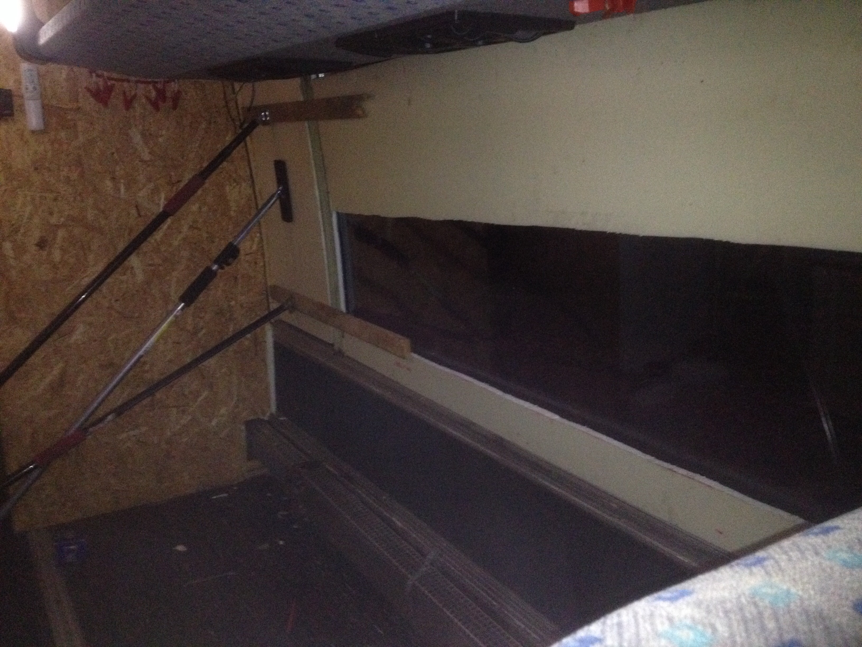

Re: Horror Lines
Eka kerros valmis ja "koolaukset" paikoillaan. Noihin pystyihin vaneerisoiroihin tulee päällimmäinen levy kiinni. Yhtään pintaruuvia ei siis tuu suoraan yhteyteen korikehikon kanssa.
