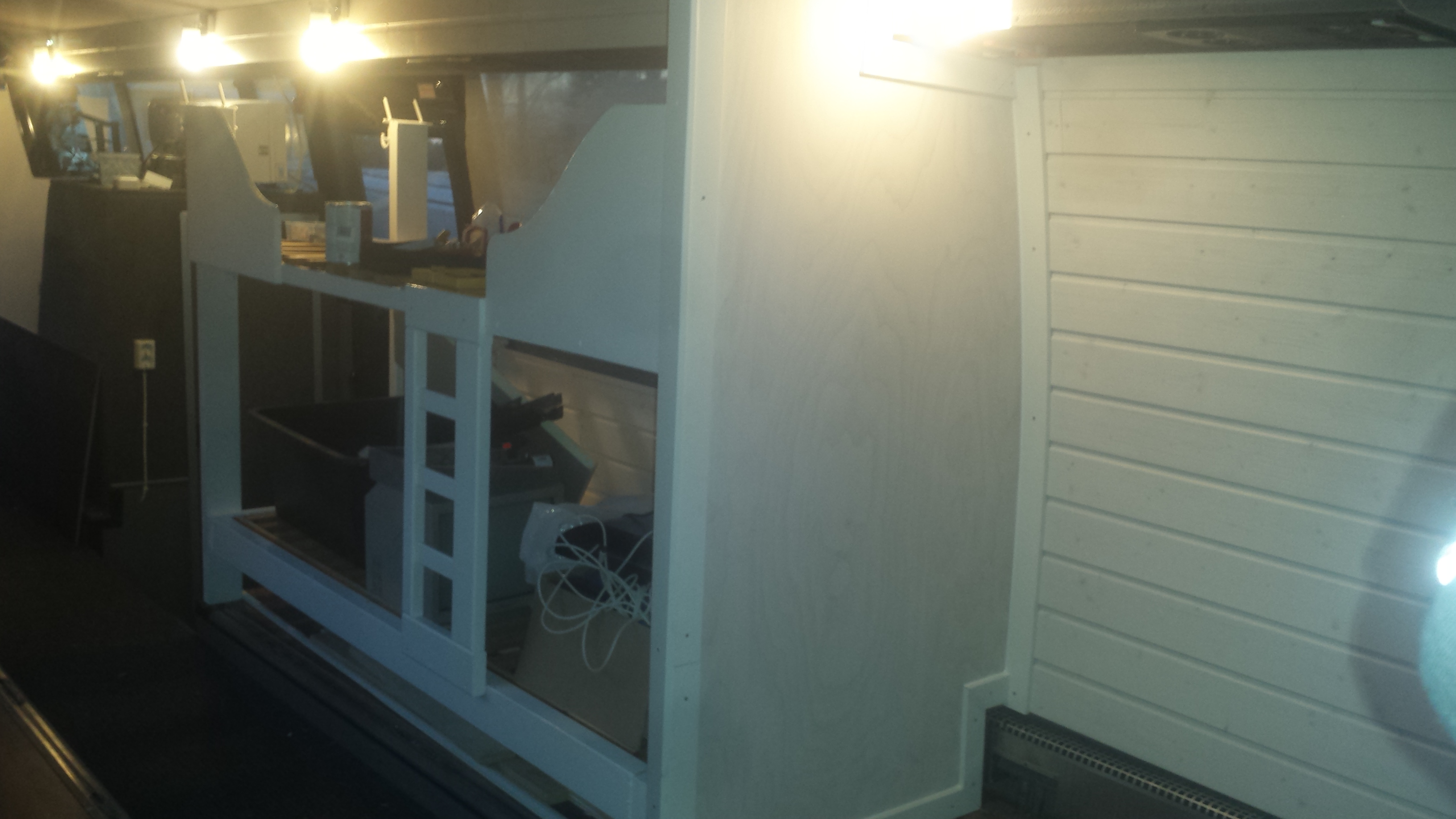

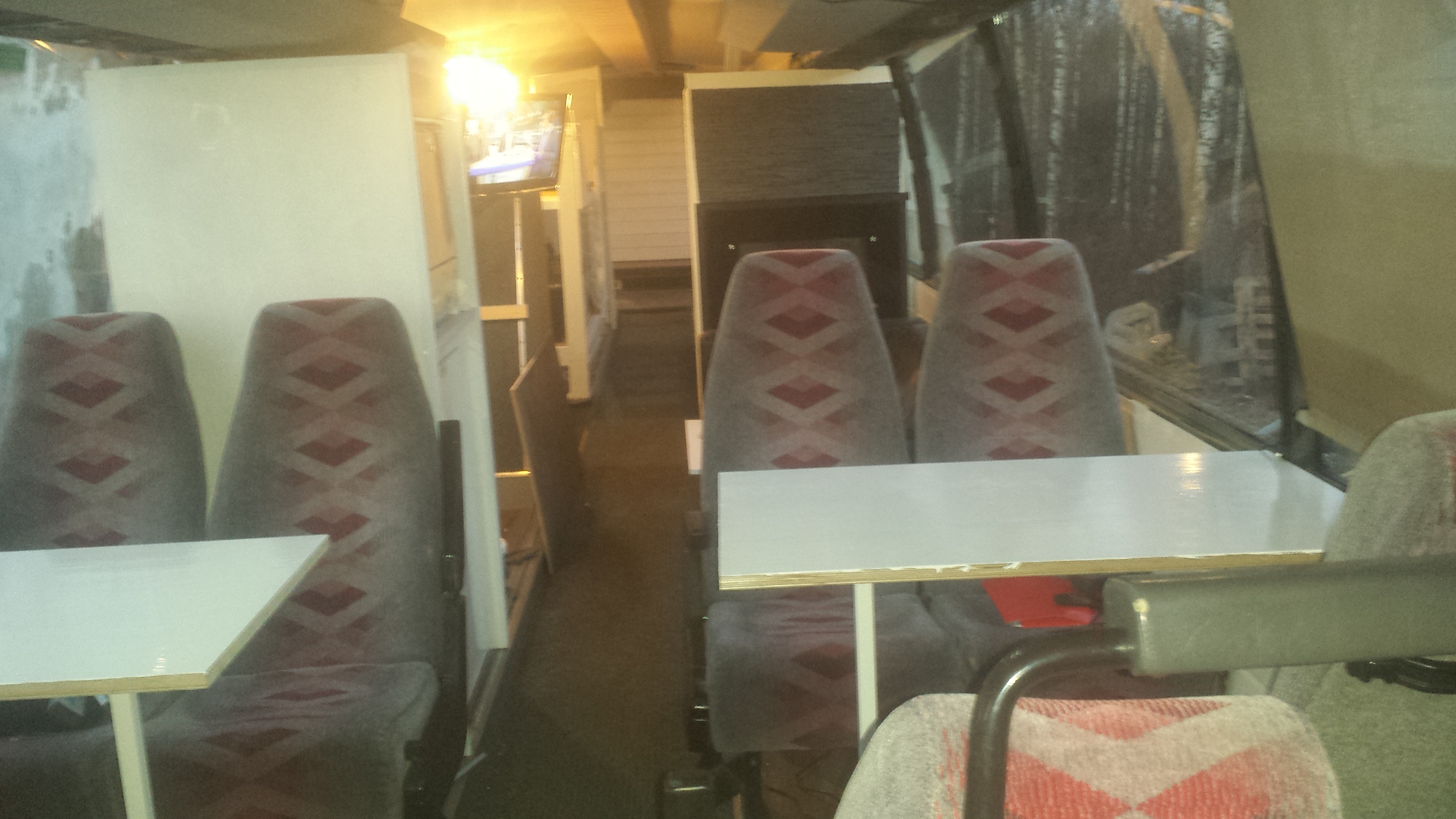

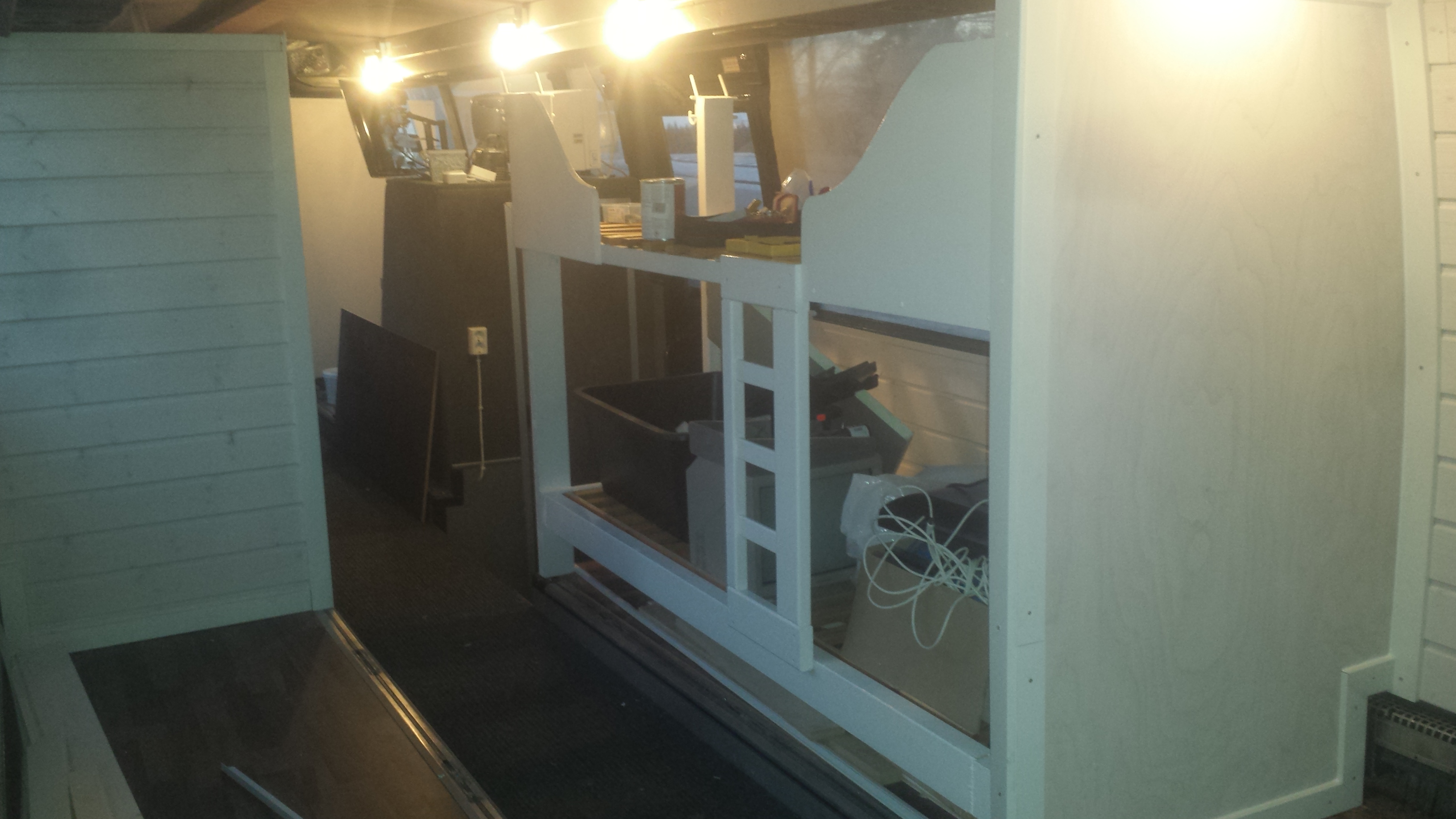

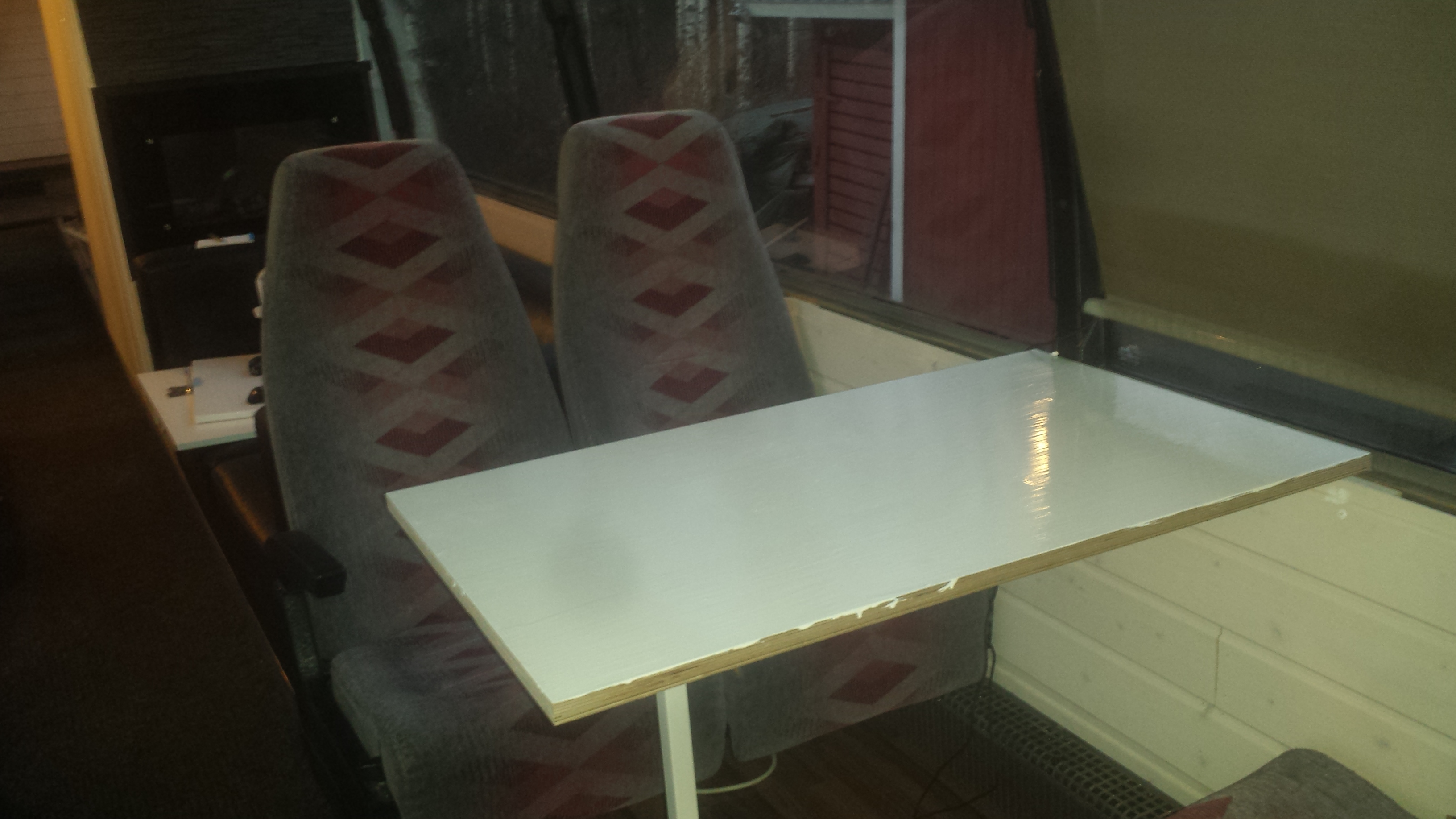

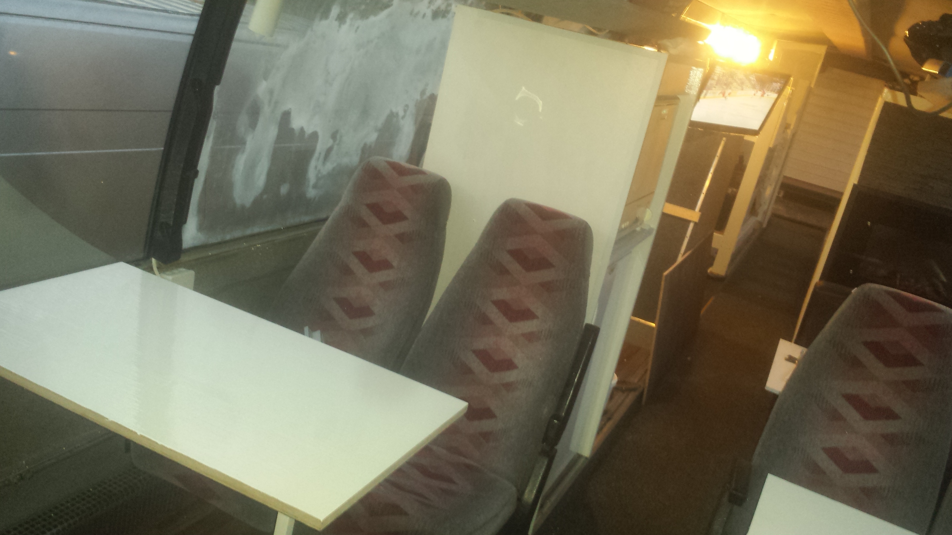

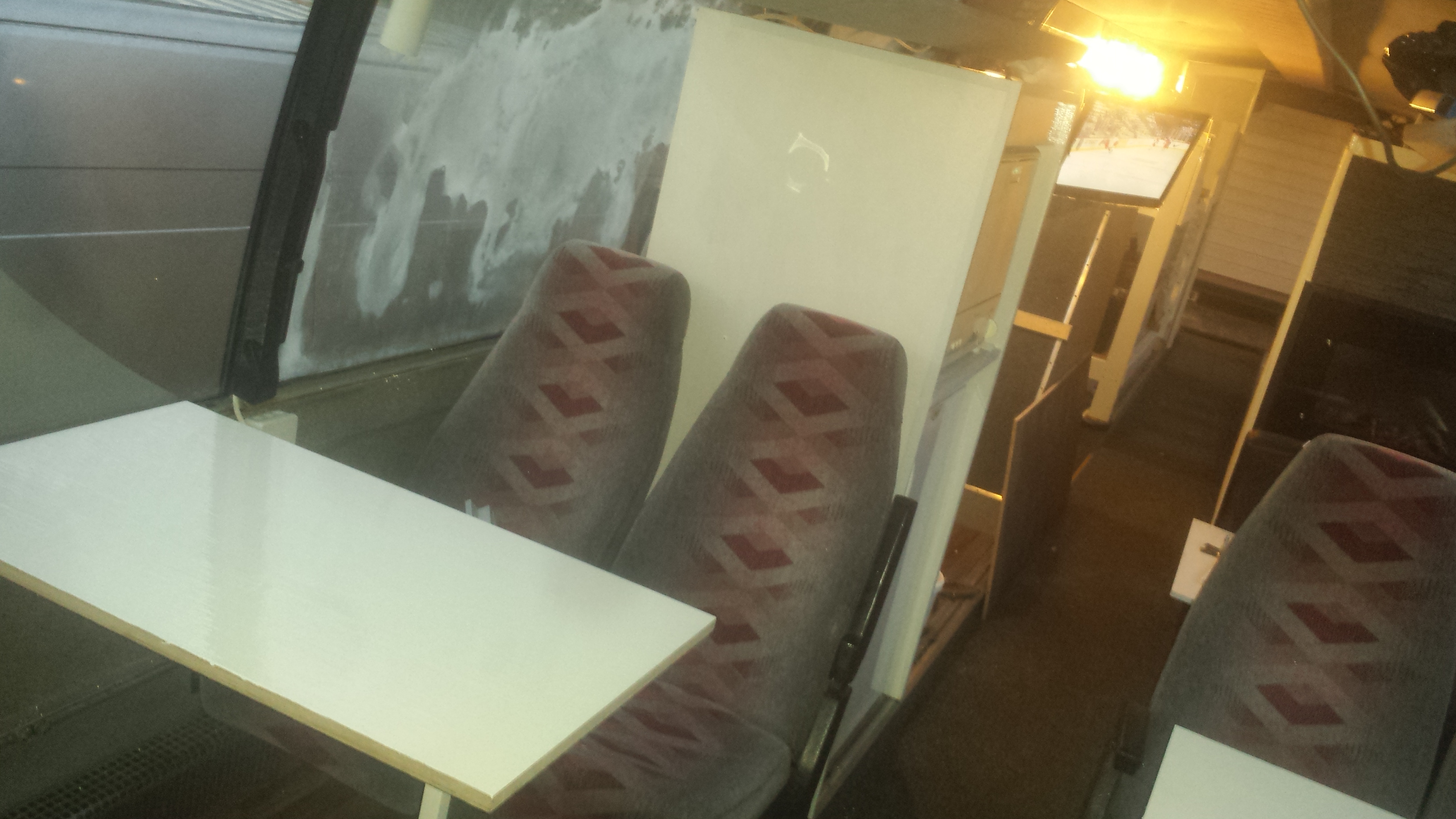

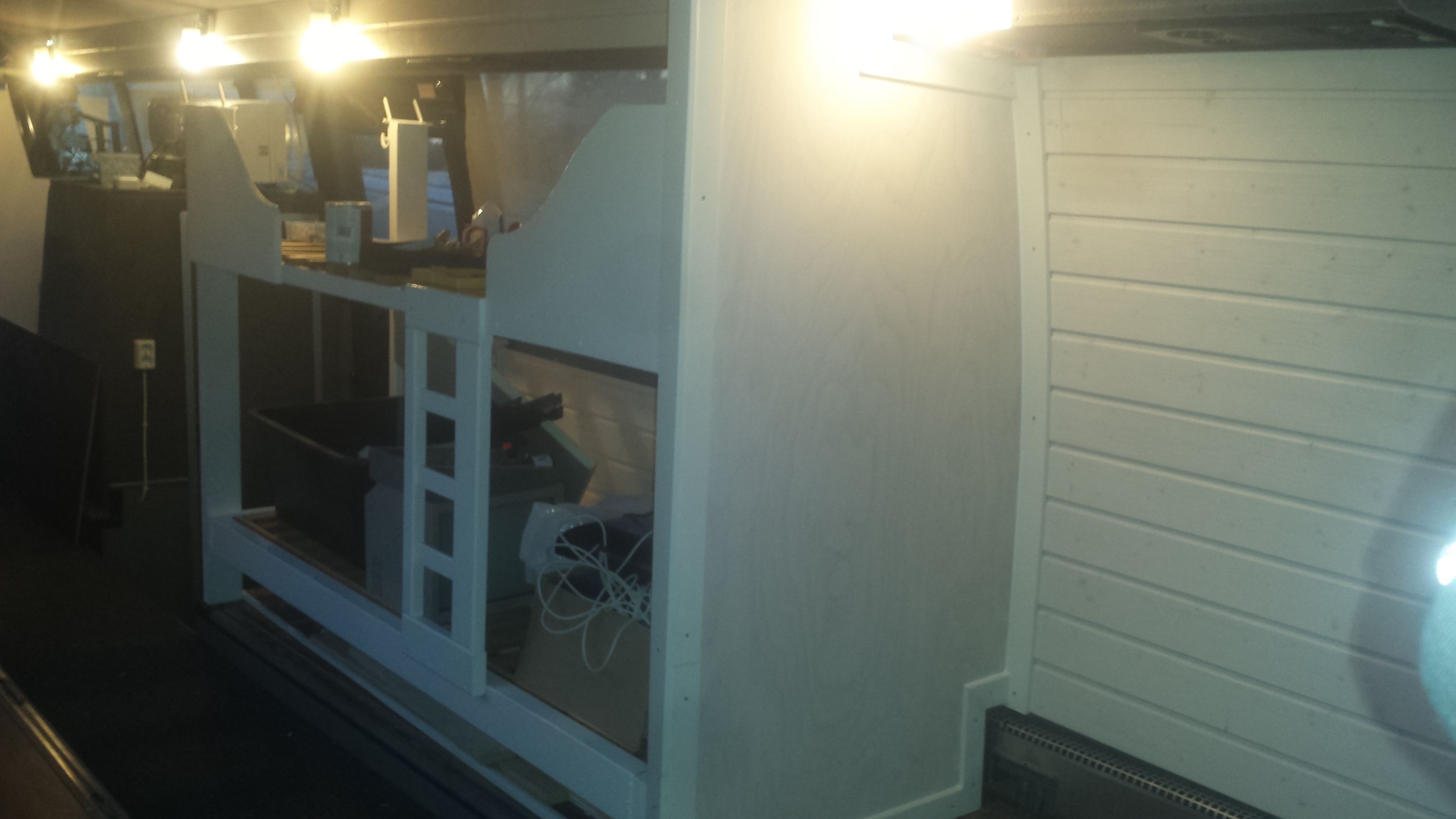

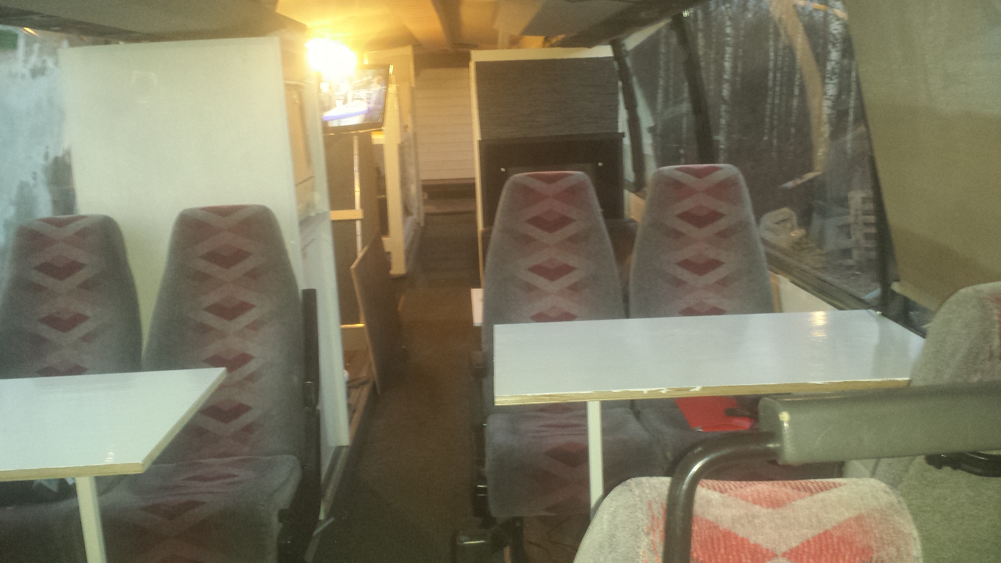

Kuvia tän päiväsestä paskarteluista ja jos ei kotiväki kohta tuu ni meen jatkaa...
Pöytiin vielä listat jne jne jne

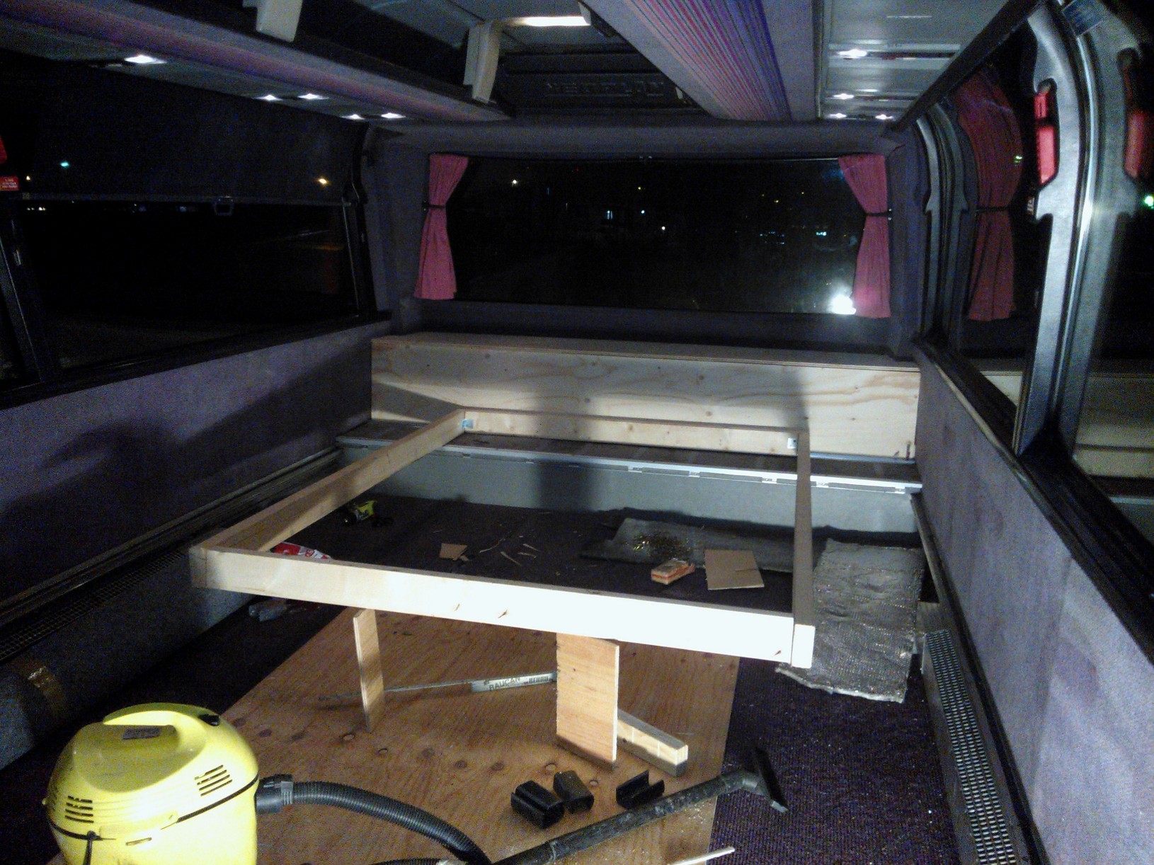

Just sama strategia. Ostin patjat, mieleisen kokoiset, jotta sain koon selville. Sitten tein simppelin, oikean kokoisen "rungon" (kuvassa) ja kun sitä pyörittelin tuolla makuuhuoneessa, niin lopputulos olikin poikittain eikä pitkittäin kuten kuvassa. Sillä pikku tilallassa sivulla ei tehnyt mitään ja vei vaan turhaa tilaa tuollee kuvan tavalla.
