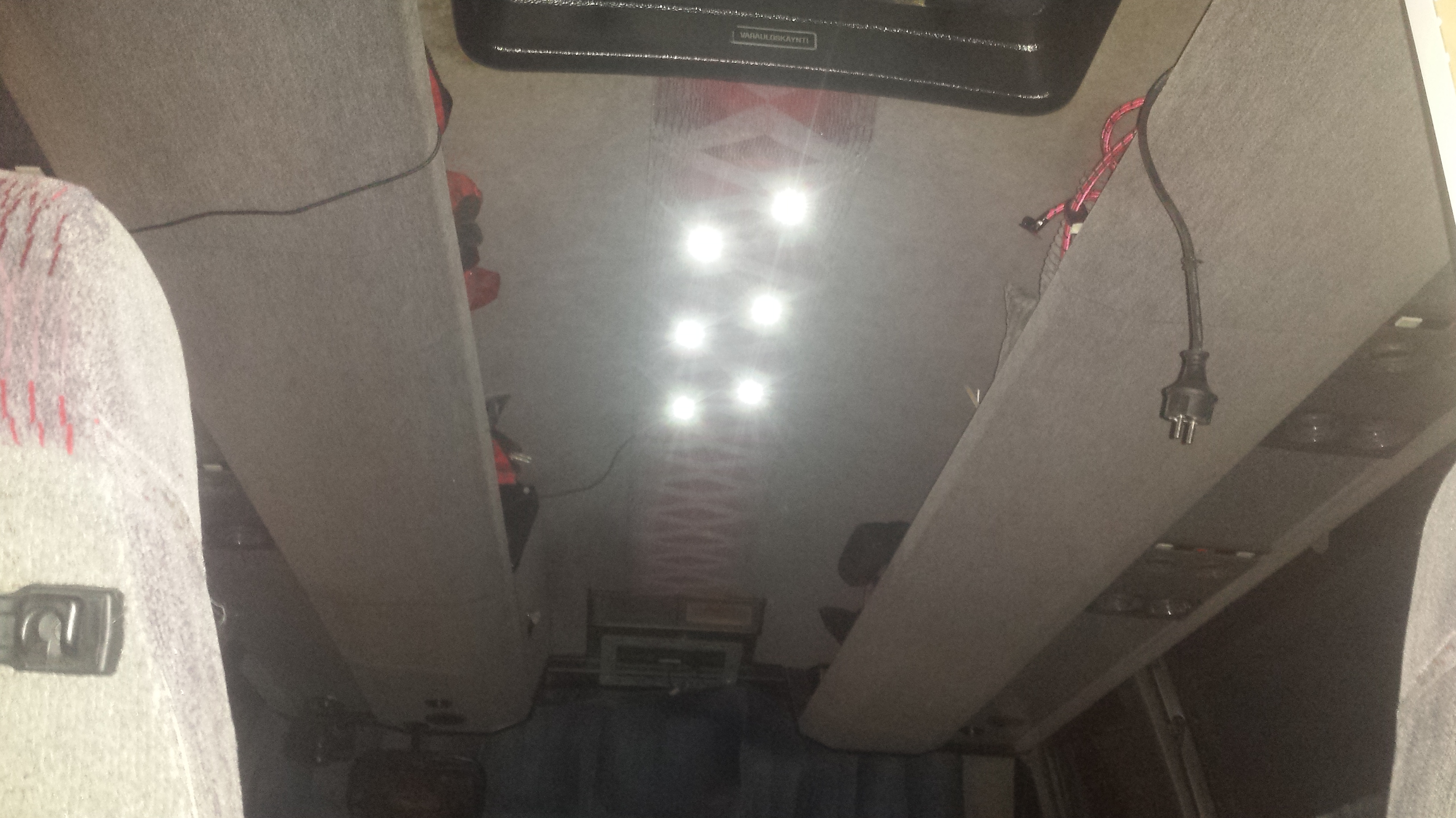

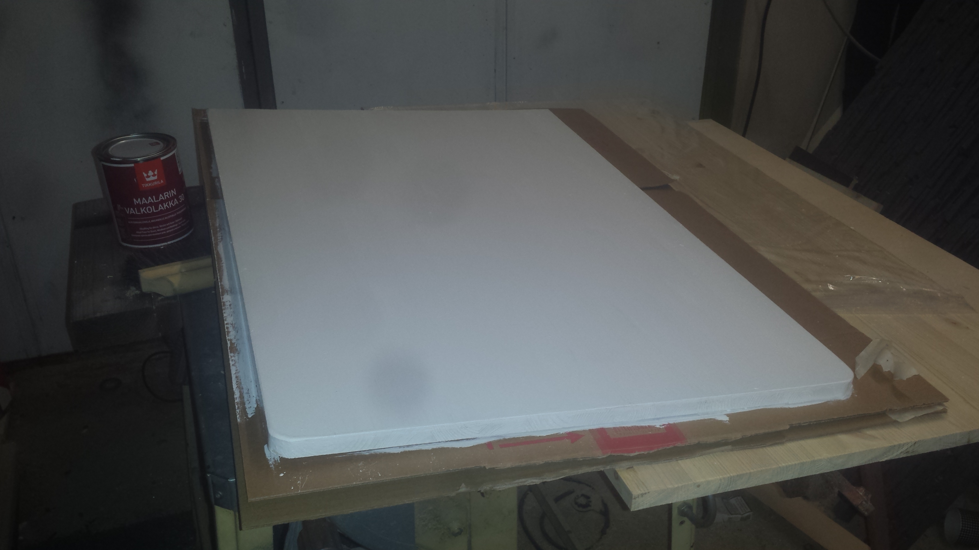

Ny o leditbii katossa ja pöytälevyä tulossa maalilinjastolta, sekä levyseppä kävi ottaa mittoja keittiön osista ja mutisi jotain mennessään kuin myös tullessaan et en tiiä mitä ees tilasin tai on tulossa
