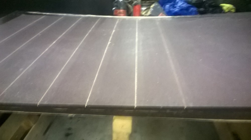

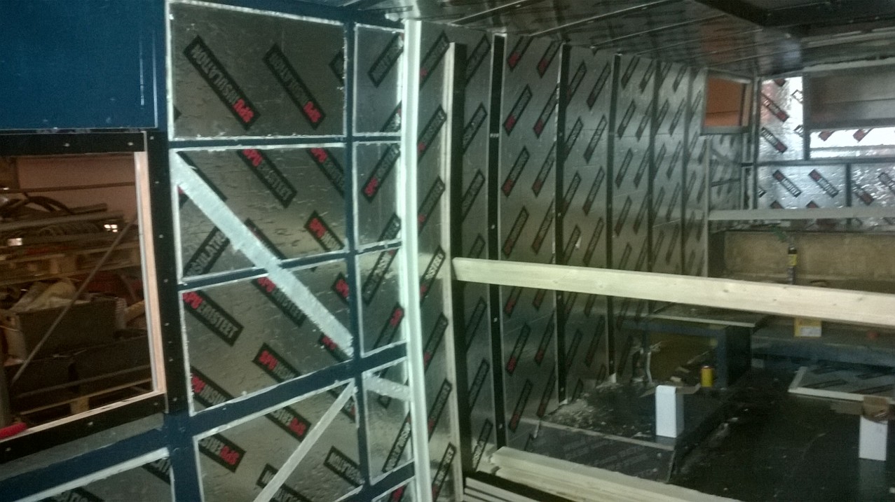

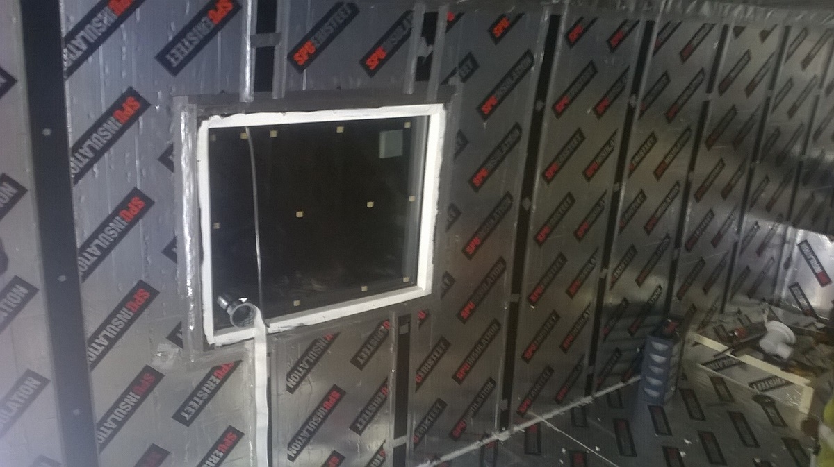

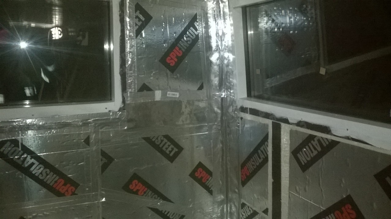

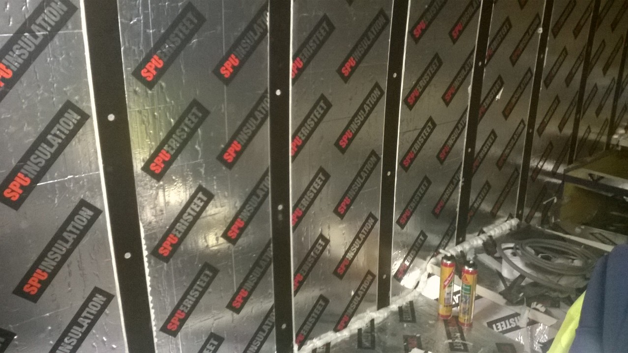

Levy kyllä sinänsä näyttäis taipuvan suht "pikku tönäsyllä" kaarelle...mutta... ne on valmiiksi hieman "kierteellä" eli semmonen pien ylimääräinen "pänninki" jää jos sen lähtee ruuvailemaan kiinni, ja en nyt "uskaltanu" riipasta levyjä seinälle jännittelee... :D koska toi mun riman/vanerisoiron kiinnitys on uretaaniliiman ja noiden ruuvien varassa... :) (epäilen että on taas iha turha pelko mutta silti vähä "jänskätti"... :D (pistän kuvan....taas... :D )
Siinäpä "koolaus kuvaus"

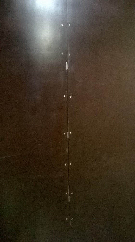

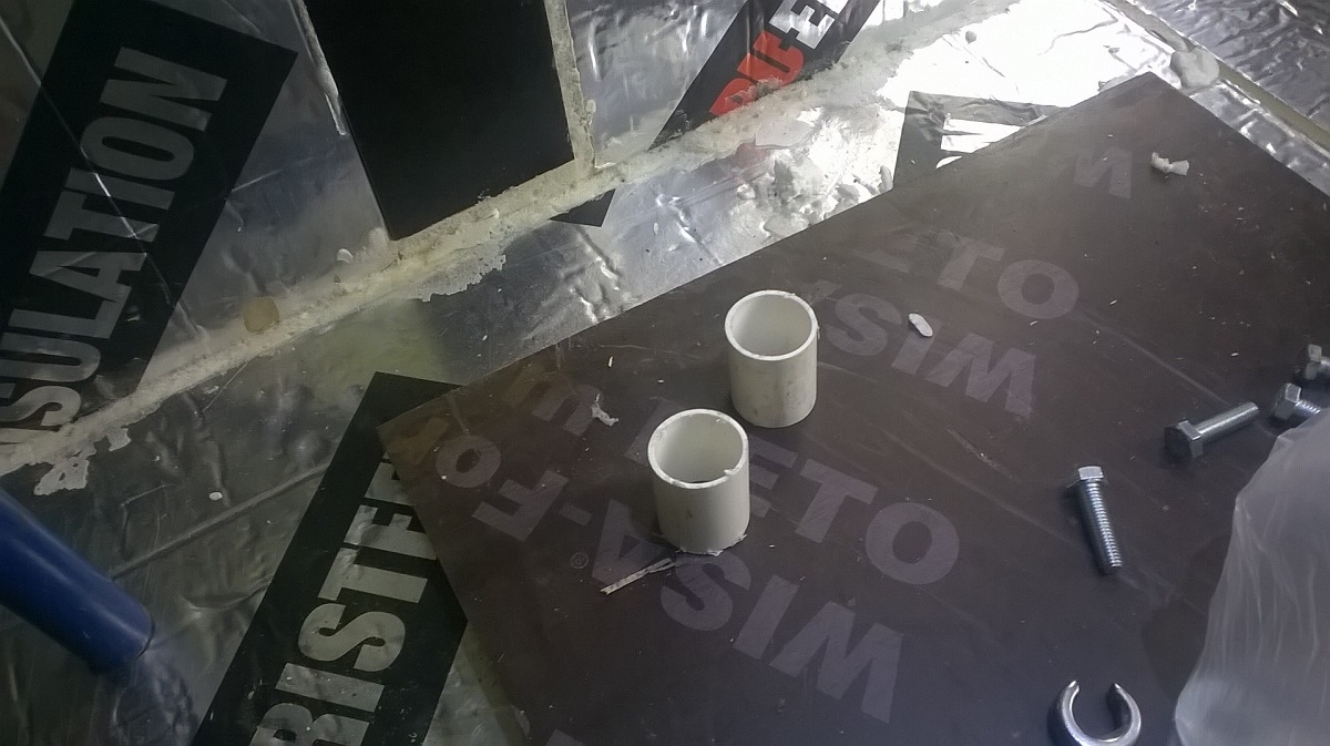

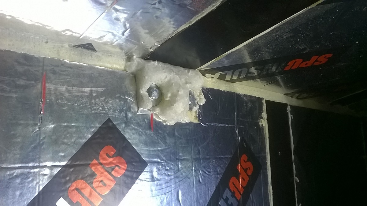

No olihan siinä myös toinen "ongelma" ei varsinaisesti ongelma vaan "muisti ja ajatus" katkos... :D (se ei sinänsä yllätä et muisti pätkii... ja ajatteluhan ei aina oo mun "vahvin piirre" :lol: ) Oon iha totaalisesti unohtanu vaahdottaa ton lattian levyjen saumat... :D (sekin näkyy jotensakki tosta "kuvaesityksestä") No joka tapauksessa turailin sitte nekin sinne... :D
Nytte joku saattaa ihmetellä et "mikä ongelma on noissa ruuveissa"... Niissä ei sinänsä olekkaan se "onkelman ydin"... ne kestää kyllä... mutta ku mää "suuressa viisaudessani" ajattelin...(tiiättä mitä mää kädelläni teen... :D nostan sen taas virheen merkiks) no enivei... Mää siinä "älyn puuskassa" arvelin että pienennän viel tuota "kylmäsiltaa" ja ruuvasin noi soirot "villinä" pystytolppien väliin... eli noi vanerisoirot on kiinni niissä välivaakaraudoissa...ja pysty putken kohdalla on se 40mm spu-levyä... ja eriste on ohuimmillaan juurikin siinä vaakaputkulaisen kohdalla... (vähän niinku ristikoolaus) Yks huono kuva lisää... :)
"villi jako"
"villi jako"
(En tiiä saako tuosta kukaan mitään "kiinni"... :D ) No jokatapauksessa se vaaka putken materiaali vahvuus on luokkaa 1,5-2mm ja ny mulle iski pelko et se ruuvi "korkkaa" sieltä jos mä pistän noi levyt seinään tuoltaan... eli mun pelkotilan mukaan toi levy tuon "kiertymisen" takia aiheuttaa koko ajan "vetoa" siihen soiroon...ja soiro vetää ruuvia ja ruuvi vetää vaakaputkee ja ja ja... Ja mä päätin lähtee vetää sieltä... :lol: :lol: :lol: (en tiiä "vedänkö" muutaman nallelimun... prkl... :D) No se ei kyllä noita vetoja paljon poista... :D

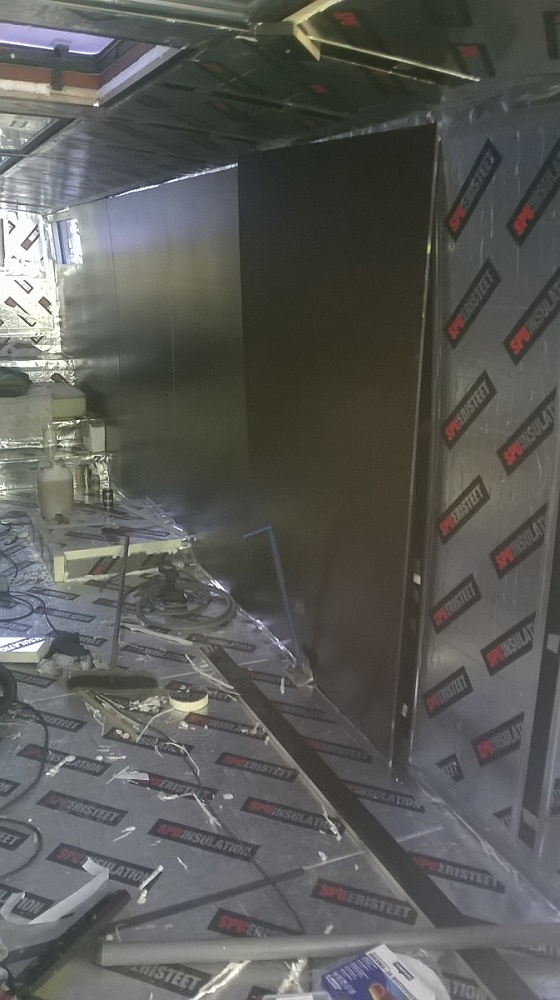

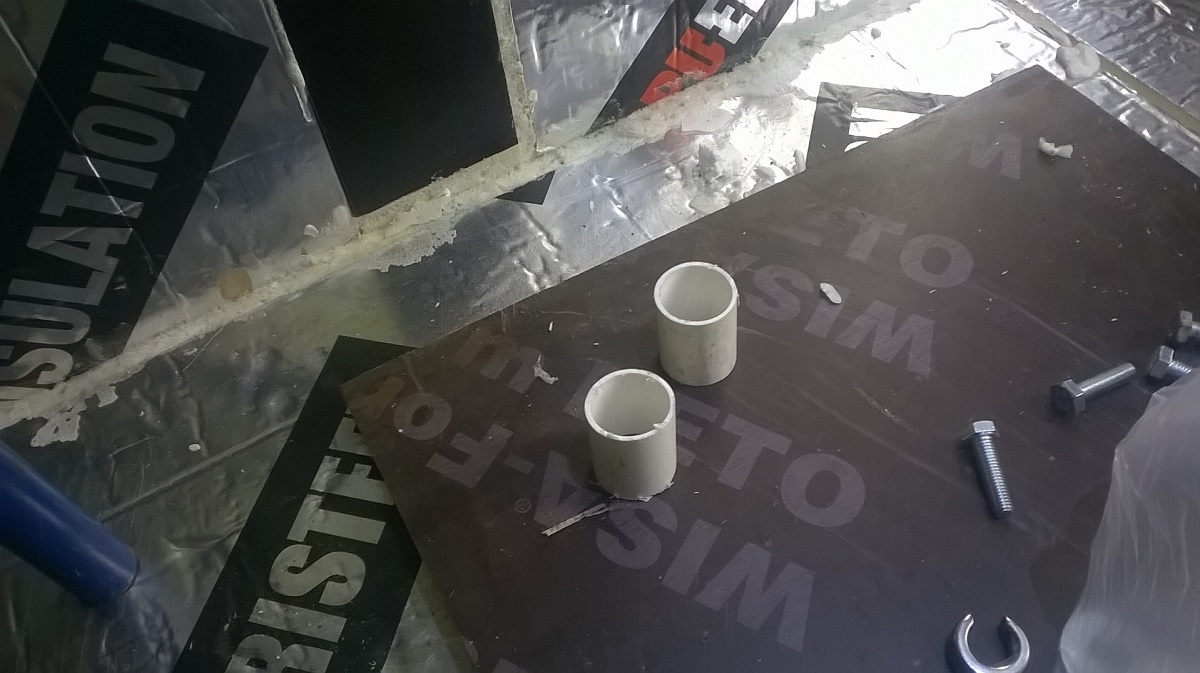

"Korjaus ehdotuksena" mää jumppasin levyt tasaselle alustalle ja vippasin toisen pään alle 50x75 puun ja pistin painon keskelle... :D Josko ne levyt ottais pikku pakotuksella "uutta muotoo" ja näin ollen eivät enää "vetelis" mitään eikä ketään... :D Noh jos ne eivät tuolla pakotuksella "tokkeennu" ni ajan kylmänjyrkästi "nurjalle puolelle" n.10-15cm välein 3-4mm syvät viillot... luulis sillä "oppivan" ettei mulle kannata käyä ryppyileen... :lol: :lol: :lol:
No mutta "tämän komedian" ohjaus ja kuvauspurkitus jatkuu taasen jossain kohtaa... :D Ei auta ku yrittää minimoida jo sattuneet "vahingot ja hölmöydet"...(en kyllä tiiä kaikkia "virheitä mitä oon tehny...ja oonko tehny... :D )

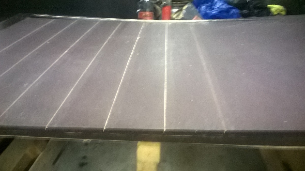

En tiiä... en oo kokeillu... mutta epäilen ettei toi filmivaneri paljo vety...(siis kostu) ja sitä kautta ottais uutta muotoo helpommin... Toi filmivanerin liima on kaiketi sellaista ettei se oo vedestä "moksiskaan" (tai ainakaan ihan lyhyessä ajassa...) Eli koetan tota pötköllään painon kaa muovaamista ja sitte jos se ei siitä tokene... nykäsen ne "roilot" sinne takapuolelle... ja ku toi seinä ei kaareudu koko matkallaan tasaisesti vaan n. metrin korkeudelta alkaa kaareutumaan enemmän... ei mun järjen mukaan tarvii koko levyä roilotella...vaan vain tuo yläosa... :)
Noi vanerisoirot tossa spu-levyjen saumassa taipu helposti vaikka levy olikin 21mm paksua... tosin tuolla 95mm leveydellä on tietenkin "pieni helpottava merkitys"... :D
Tossa joutuu vielä "taivuttelemaan" vieläkin suurempia levyjä jahka pääsen joskus rakentaa väliseiniä... (taas vois kysyy että, "miten pietään kylähullua jännityksessä"...sen kerron tuonempana. :lol: )

Mitäs jos hommaat vaikka 2 mm lentokonevaneria, ja se kiinni seinään, taipuu taatusti hyvin. Sit seuraava 2 millinen liimalla siihen päälle kiinni, ja sit seuraava, ja sillee. Niin monta kerrosta kun haluat :)
Pysyy taatusti muodossa, kun liimaa ne siihen paikalleen, ei kampea tms. On vähän niinku muotoon valettu.

Meidän kulkineessa vedin sirkkelillä juuri soirot takapuolelle, ei vaan tullu pantua merkille että toisinpäin levy taipuu hyvin ja niinkun ne on sahattu niin eipä taivu ei 9 mm havuvaneri meillä.

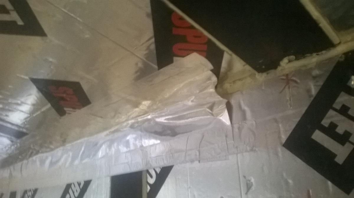

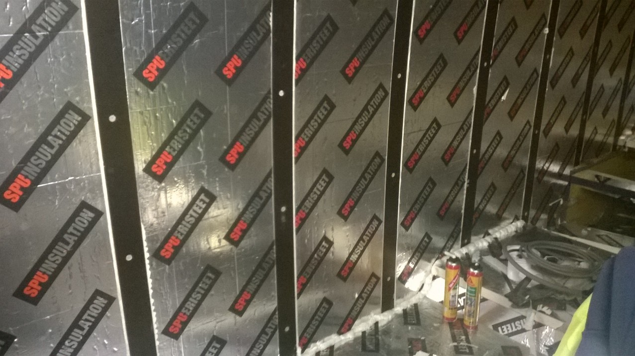

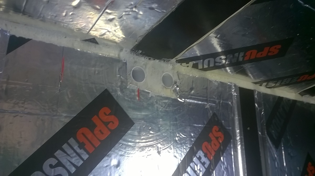

Tää ilta meni kyllä noiden "saumojen" tarkasteluun ja korjailuun... (sössin sitte kaikki vajaat uretaanisaumat täyteen) ja pistin pari puuttuvaa rimaa tonne "Mh:n" seinään että ois joku paikka mihkä se levy sitte ruuvata kiinni... :)
Arvelin sitte jos kuitenkin vetelis "aluteipin" noihin vaahtosaumojen päälle... en tiiä mikä on "hyötysuhde" tässä rakenteessa mutta esim. saunassa viisaampien mukaan kuulema "sangensuositeltavaa" no saunahan tää ei sinänsä ole mutta kai se jotain "merkkais" tuolla vaahtosaumojen päällä... (muutakin ku rahan menoo... :D ) Eli jos "jaksais ja viihtis" ni huomenna ku joutaa ni leikkelis purseet pois ja alkais teippaamaan... (saattaa parirullaa huveta aika joutuin... ku tota saumaa ny kuitenkin on... muutama metri... :roll: :)

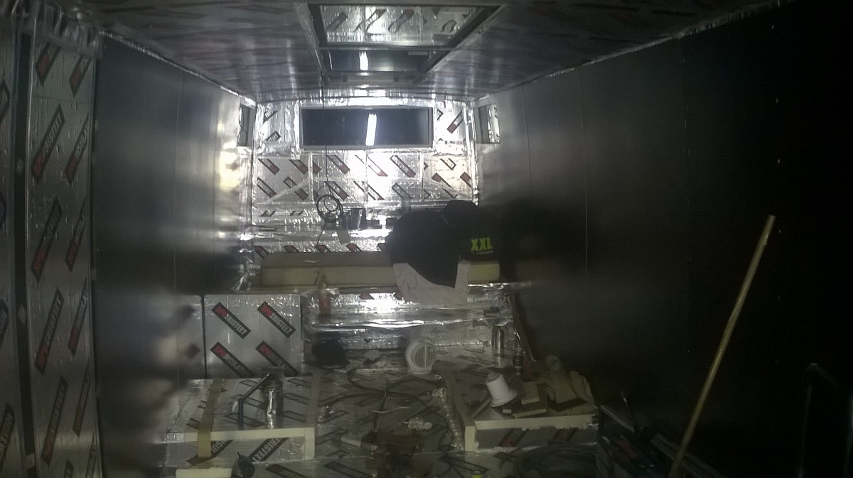

Ns. makuuhuoneen tilkkutäkin sain teippailtua... ja nysvättyä siivouksen ja "haaveilun" lomassa levytys kuntoon... teippiä meni jo nyt tohon leikkiin melkein 4rll ja alupaperin soiroo jonnin verran lisäks... tein noi ylä ja pystynurkat ja parit leveät vaahtosaumat alupaperi soiron kaa... ja peitin "ihan kostoks" pari koolaus soiroakin tolla paperilla... :D (kellehä mää kostin...? :roll: )

Mä ajelin kans vaneriin käsisirkkelillä summamutikassa uria niin taipui nätisti ilman jäkitystä. Oli kyl havua eikä filmiä, mitä seiniin laitoin.

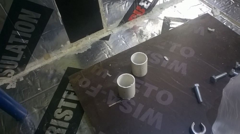

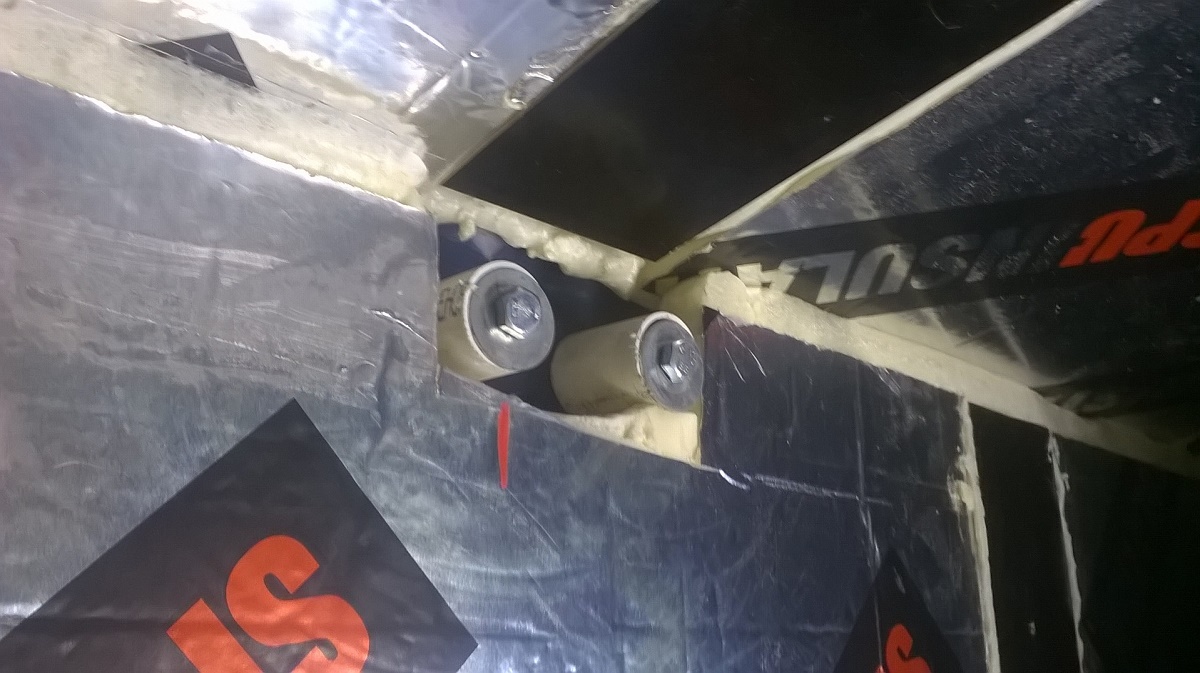

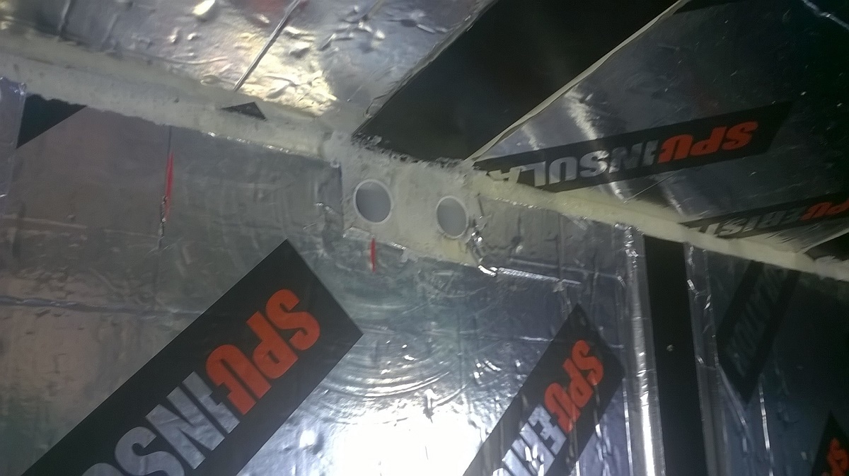

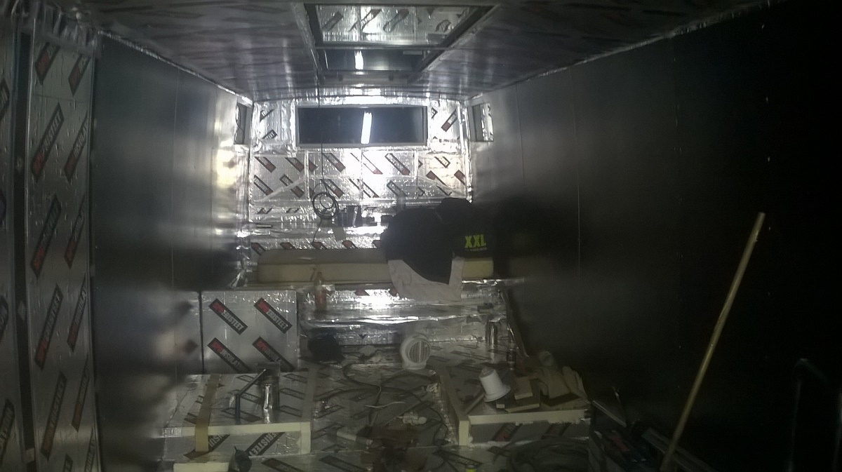

No se siitä "luomulämppäristä"... Ilmanvaihto... Tonne "Mh:n kattoon jäi tuo alkuperäinen poistoilma räppänä... lisäksi olisi tarkoitus puhkoa jossain kohtaa seiniä sillä tavalla että... saan keittiöön liesituulettimen pöhöttämään suoraan ulos...(ei tämän "kokkikolmosen" pohjaanpalaneet keitokset jää pyörimään niin pitkäksi aikaa... :D) Wc/suihku saa myös oman "reikänsä" mihin ajattelin suuressa viisaudessani tökätä PAX:in... (se ei estä kovinpaljoa ilmanvirtausta silloin kun se ei ole päällä...ja kun käy suihkussa se pöhisee niin kauan kunnes ilmankosteus on laskenut riittävän alas) Ja viimeinen "hallittu" ilmanpoisto reikä tulee tuohon oven viereen tulevaan "ulkovaatteiden kuivauskaappiin"... Sinne olisi tarkoitus heittää yksi vesikiertoinen puhallin lattian rajaan... ajatuksella että kun tulen tuon parhaan kaverini kanssa lenkiltä/kautta muksut tulee märissä ulkovaatteissa sisään... kaappiin saa ripustettua vaatteet kuivumaan ja tökkää vaan puhaltimen päälle ni se ikäänkuin työntää märän ilman pihalle...
"Korvausilma"... Auton alkuperäinen (etupäässä oleva "puhallin" järjestelmä) ei mun järjen mukaan ole täysin tiivis joten sieltä tulee jonkin verran... Sitten meinasin olla niin hurja poikalapsi että jätän tonne ulkooven alareunaan tuon n.10mm x 900mm "reiän"... syystä että tohon porras monttuun tulee vesikiertoinen patteri että sieltä tuleva ilma lämpeää edes vähän ennen kun se on "lattian" rajassa... (en oo keksiny syytä miks se ei toimis... :) ) Ja kalustuksesta johtuen siihen tulee vähän niinku "tuulikaappi" toisella puolella on tämä kuivauskaappi ja montun toiselle puolelle tulee täyskorkea kaappi missä on jääkaappi...(ja mä oon edelleenki "kaapissa"... :D ei vaines...en koe tarvetta piiloutua kaappiin koska kuulun tähän "suureen enemmistöön"... :D ) no joo taas lipsuu... :)
Eli siinä on nyt karkeasti toi "perusilmanvaihtohärdellinsuunnitelma"... jos tämä perus korvausilma tuntuu riittämättömältä, ulko-oveen voi puhkaista reiän mistä tulee "reilummin" ilmaa...

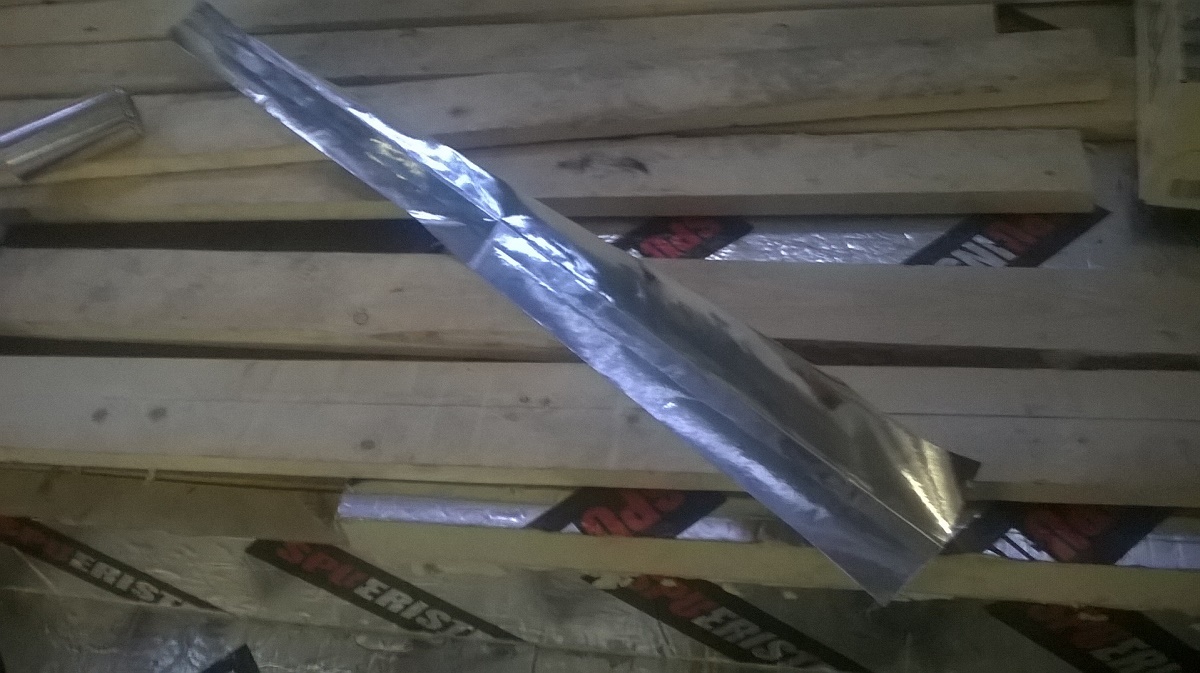

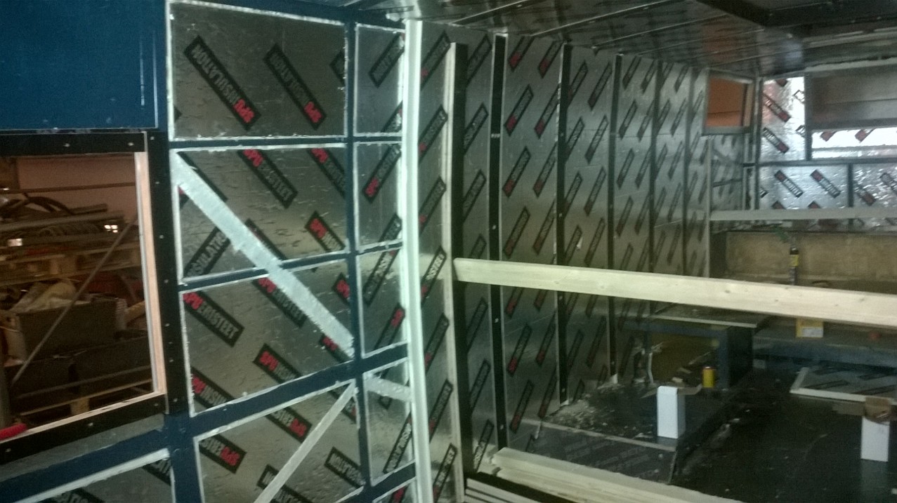

Sitte toi "aluteippi" En tietenkää oo mikään meedio että tietäisin miten se tämmösessä kestää... mutta juuri esim saunoissa missä ny voi lämpötila ja kosteus vaihtelu olla hyvinkin suurta... on teippien liima yleensä kestäny...
Tässä autossa... Noi pystysaumat repee jos repee... sen vaan aika näyttää... (ei ole minkään asteista kokemusta kuinka paljon tuollaisessa korikehikon pystyputkessa on "eloa"... (voi olla enemmänki ku allekirjoittaneen pääkopassa... :D vitsi vitsi... ) Ja nuo pysty ja ylänurkat on "paperoitu" osin myös juuri tuota elämistä "ajatellen"... (pistän kostoksi pari kuvaa niistä soiroista... :) )

Mun mielestä oli moninverroin helpompi pistää tommonen "valmiiksi kantattu" paperisoiro tuonne nurkkiin... eihän se tosin yksin onnistunu ku noin metrin pätkissä ku en löytäny nitojaa mistään millä olis "ampua poksauttanu enste sen sinne höördilleen ja sitte vaan teipannu...(tosin onhan mulla vielä tuotakin turaamista jäljellä...eli josko se vastaan viel kävelis... :D )
SITTEN... tuo "luettu" kertamäärä... Voin kertoo että olen "hieman ymmälläni" (noin niinku lievästi sanottuna) Mikä tässä ny noin kiinnostaa... No kuvat ehken vähäsen...niitä ny on tänne tullu "viskottua" vissiin joku nelisen sataa... :lol: (enää ei "neppi" voi mulle motkottaa ettei oo kuvia... :lol: no ei ny sentään... ei hää oo motkottanu... :) ) Tohon "kiinnostavuuteen" sen verran vielä... Mun typerät jutut ei tee tästä mielenkiintosta... (ellei joku "putouksen näyttelijä" ole ens vuodeks hahmoo vailla ja lueskelee tätä ja tekee "luoneanalyysiä"... kyllä mä sen verran tragikoominen hahmo välillä oon että saa iha itekki ääneen nauraa... :lol: :lol: :lol: ) No mutta edelleenkin sama pätee... Jos että anna mulle "lopputiliä" ni jatkan tämän pakastinlokeronpäiväkirjan kirjuuttelua "katkeraan loppuun saakka" (koska se sitte lieneekään... :D )

No joo... Koetetaan keskittyä olennaiseen... :) Miljuuna pikkuhommaa... ja muutamasta parit kuvat... :)
Arvaatkaapa mitä nuo on...?
Ettepä varmaan arvaa mitä mää oon taas "ajatellu"... :D no tuosta alkaa selviämään...
No "tuommosia"
No "tuommosia"
pursuaa...
pursuaa...

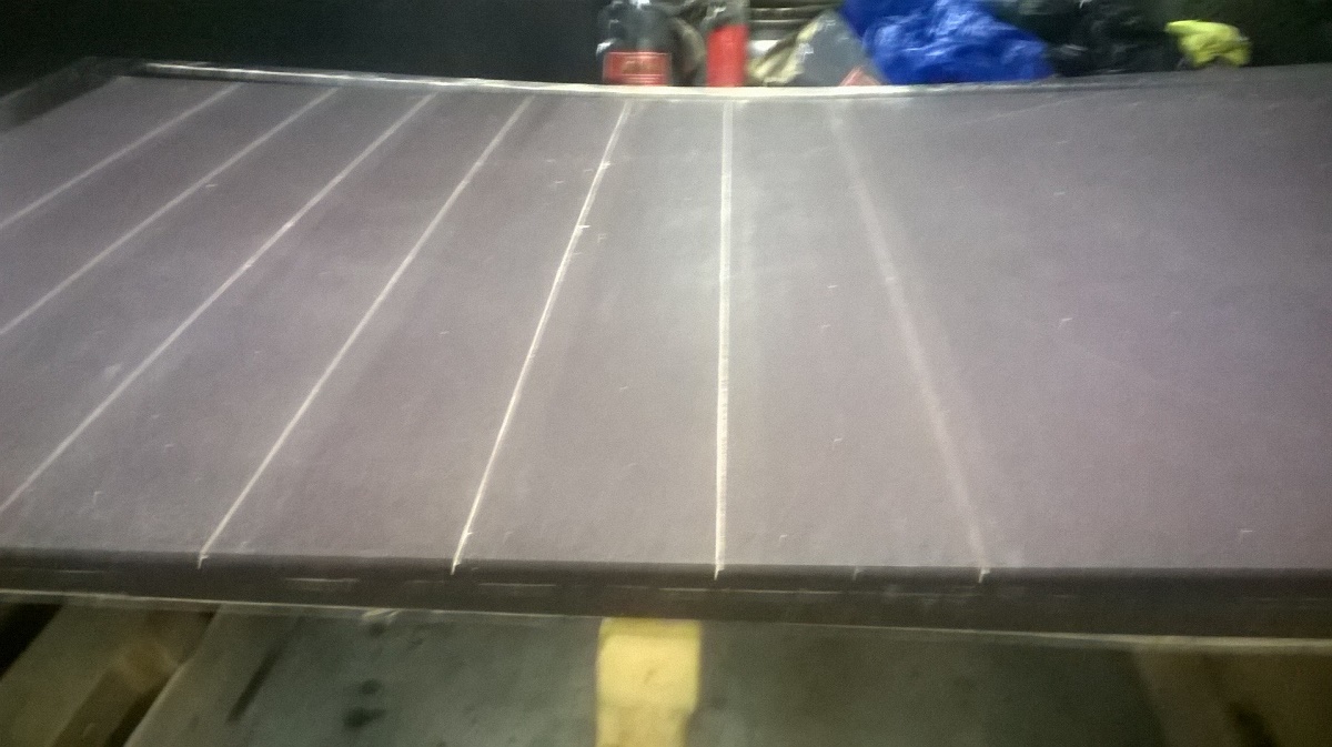

Tarviiko tuonkaan jälkeen ihmetellä miks tää kestää niin kauan... :D noiden tarkoituksenahan on olla vaan "tukena" ku joskus pulttailen keittiön yläkaappeja kiinni seinään... onko järkee vai ei... "vain herra yksin tietää"... nyt niitä on kuitenkin nysvätty tonne jo "montaparia"... :D
Tosta tuli "foooolio" paperi yli ja puhkasen vaan noi reiät esille ennen ku alan levyttää... (jos muistan... :lol: :lol: :lol: ) No joo... mitähä mää sitte oon tehny... Ne "folio" nurkat mää oon jo esitelly... sellaiset tulee siis myös tuohon lattian rajaan... (saan tiivisteltyä "varmasti" noi potentiaaliset ilmavuoto kohdat...) Suurimmaks osaks noilla meikäläisen hapatuksilla ei oo mitään virkaa... mutta eipä noista muuta haittaa oo ku aikaa meni... :D (ja mikä kiire...valamiissa maalimassa...) No tosiasiahan on että alkaa olla välillä pikkusen motivaatio hakusessa mutta en osaa olla mitään tekemättäkään... ja on tuossa "nyperryksessä" hyviäkin puolia... (tietäs vaan mitä...) no ei ny sentään... oon samalla vähän "hahmotellu" ja pähkäilly noita väliseiniä... Seinäthän sinänsä ei oo pahakaan tehä mutta ne ovet... (wc+Mh) ne ku pitää saada "liukumaan seinän sisään" ja seinästä pitäis silti saada mahdollisimman "jäykkä" mutta siitä ei saa tulla paksu...(joku "kansanryhmä" tykkäis kuulema molemmista...jäykästä ja paksusta...)mutta en minä... tällä "paksulla" pojalla ei oo muuta "jäykkää" ku käytös ja niska... :D
No joo... kylläpä taas karkailee... :) Mut anyway... oon tossa pienessämielessäni iha ite miettiny miten ne teen ja nyt vaan "ootan sitä vimmaa" että saisin huitastua noi kyljen levyt paikkaansa että sais alkaa näppäilee niitä välilili seinii... :) On mulla viel pikkusen vaiheessa toi.. PLPS... koska aluteippi loppu taas kesken... (ei oo menny vasta ku 11rll... :D ) Elikkäs seuraavan kerran ku tulen tänne... ni yritän saaha tämän "asunto-osan" teipattua ja paperoitua... että pääsis "pöksyttelee" levyjä seiniin...
Mutta että tämmöstä tälläkertaa... :) olokaaha ihimisiksi... :lol:

Nonni... ny se on sitte alkanu... meinaan se "levy show"... Ja varsinaisesta "shöystä" voi kyllä tässä tapauksessa puhuakkin... :D
En pirulauta ois uskonu että tuommonen kaarevan seinän levytys voi olla tommosta leikkimistä yksin tehtynä... Ei siinä muuten ollu hankaluuksia ku että piti varoo tota mun "PLPS:ää" (niin alhaalla ku ylhäälläkin) ja toi levyn asetus "oikeaan" paikkaan itekseen ol vähä hankalaa... aluksi... kyllä se sitte tokeni ku "hokasin" käyttää päätäni siihen mihkä se parhaiten sopii... nimittäin puskemiseen... :lol: :lol: :lol: Ois varmaan ollu arvon "kollegoilla" naurussa pitämistä ku oisitte nähneet ku mää "puskin umpiluisella ottalohkolla" levyä seinään kiinni että saan ekan ruuvin kiinni... :D sitte kun sen sai surautettua tuohon levyn keskimaille ni sen jälkeenhän toi oli suht "iisibiisi"... :) (no ihan pikkasen "juksaan teitä" ei se ny niin jäykkä ollu siihen puskee mutta päätäni käytin silti...konkreettisesti... :D) No tulihan tuossa mielee taas yks vanha kansanviisaus... nimittäin. "Jos luoja olis luonu ihmisen rakentamaan... ihmisellä olis kuus kättä ja kul...ssa kantokuokku". Ja tuo tuli tänäänkin hyvin montakertaa mieleen...(olis ollu "pikasen heleppoo" tuoki homma... :) ) vaan oiskohan sitä ihmisraasu siihenkää tyytyväinen... käsimäärään meinaan...sitä ois varmaan hetkohta vailla "seuraavaa kuuttaparia"... No joo.. se siitä... :D
Tarviis varmaan laittaa pari kuvaaki niille ketkä lukee tämän pakastinlokeron päiväkirjaa "sarjakuvana"... ois niinku kaikile jotaki... :D
No tässä tulee... :)
Rantua rantua...
Rantua rantua...
Eipä varmaa tarvia kaikkia työvaiheta esitellä...(mittaamista ja muotoon leikkamista... kaikki tietää miten sirkkeli ja mittanauha toimii... :D ) Mutta niinku sillon aikaisemmin selostin ni ajelin tommoset "rannut" tonne nurjalle puolelle tuohon levyn yläosaan... n.3-4mm syvät ovatten nuot... :)
Sitteku se ol valmis...
pientä kierrettä...
pientä kierrettä...
Miten niin kiero...? "Luulet vaan... oot siinä iässä..." :D No tuosta ehkä näkyy että noi levyt ny ei ollu silleen niinku "suaria" eli toi kierre anto kyllä oman lisämausteensa tuohonki hommaan... :D mut "nou hätä" sinne ne män... Mulla oli apuna tommonen ns. "levyrenki" (sininen jutska mikää näkyy tossa kuvassa...kai...) Normaali talon sisälevytyksissä toi on mitä mainioin apuväline... ton avulla saa nostettua levyn seinälle ja levy pysyy itekseen pystyssä ton "kiilan" avulla... No tuossa siitä ei ny ihan mahotonta apua ollu... (no "suojeli" se tuota alareunan alupaperia ku nostin ton avulla noi levyt tohon "höördilleen"...)

"saumassa sen salaisuus"
Enpä tiiä että onko tuo sauman irtijättö ny "suurta hölmöyttä" vaiko mitä on mutta jätin jokatapauksessa noihin saumoihin "elovaran" eipähän pitäsi ainakaan sen takia "pullahdella" noiden levyjen... :) Noihin saumoihin olisi tarkoitus nykästä joku elastinen massa ennen maalausta... :) (en niin paljon tykkää "kasarin lastulevy lookista" että jättäisin noi saumat ummistamatta... :D )
Mitähä vielä... No se "illan viimeinen"... :)
"Väri tummuu"
"Väri tummuu"
Tuohon tilaanpa se nyt sitte jäi... ja saa ny nähä koska jatkuu... (huomenna... jos jaksan herätä tarpeeksi ajoissa että ehdin "ennen muita asioita"...) Tai sitte joulukinkkujen jälkeen... (sitte ei kyllä enää jaksa tehä mitään... :) )

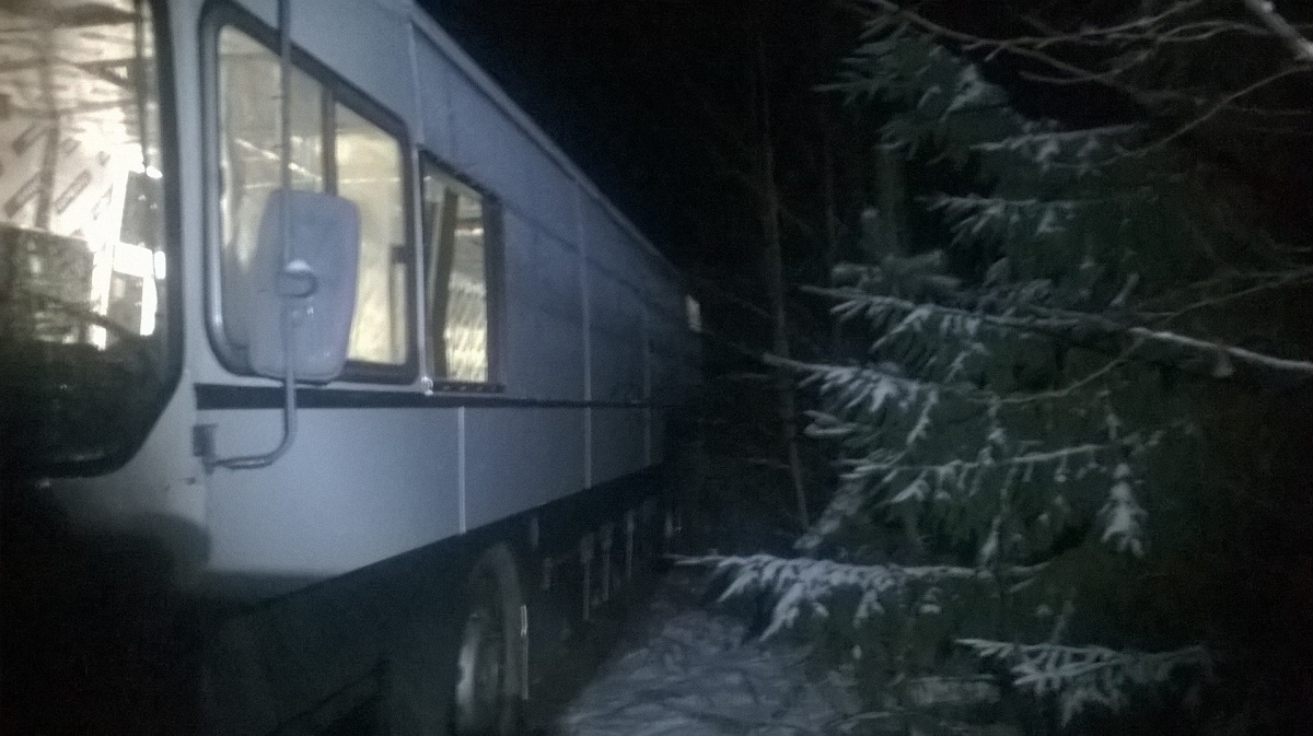

Laitan viel yhen mikä ei liity millään muotoo sisätöihin... :D Mutta siitä näkyy miten "hienosti" tuo metalli johtaa lämpöä... :)
"Rungon paljastaa"... Pakkanen
Ei tarviis ku joulu valot ni tossa olis ihan "joulukortti fiilis"... :lol: :lol: :lol: No ei ny sentään... vitsi vitsi... :)
