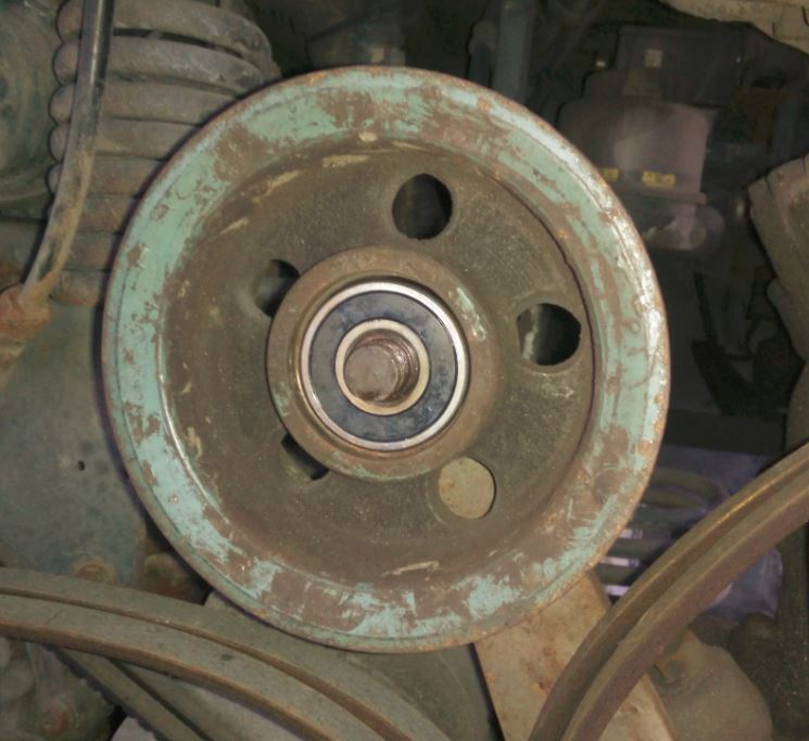

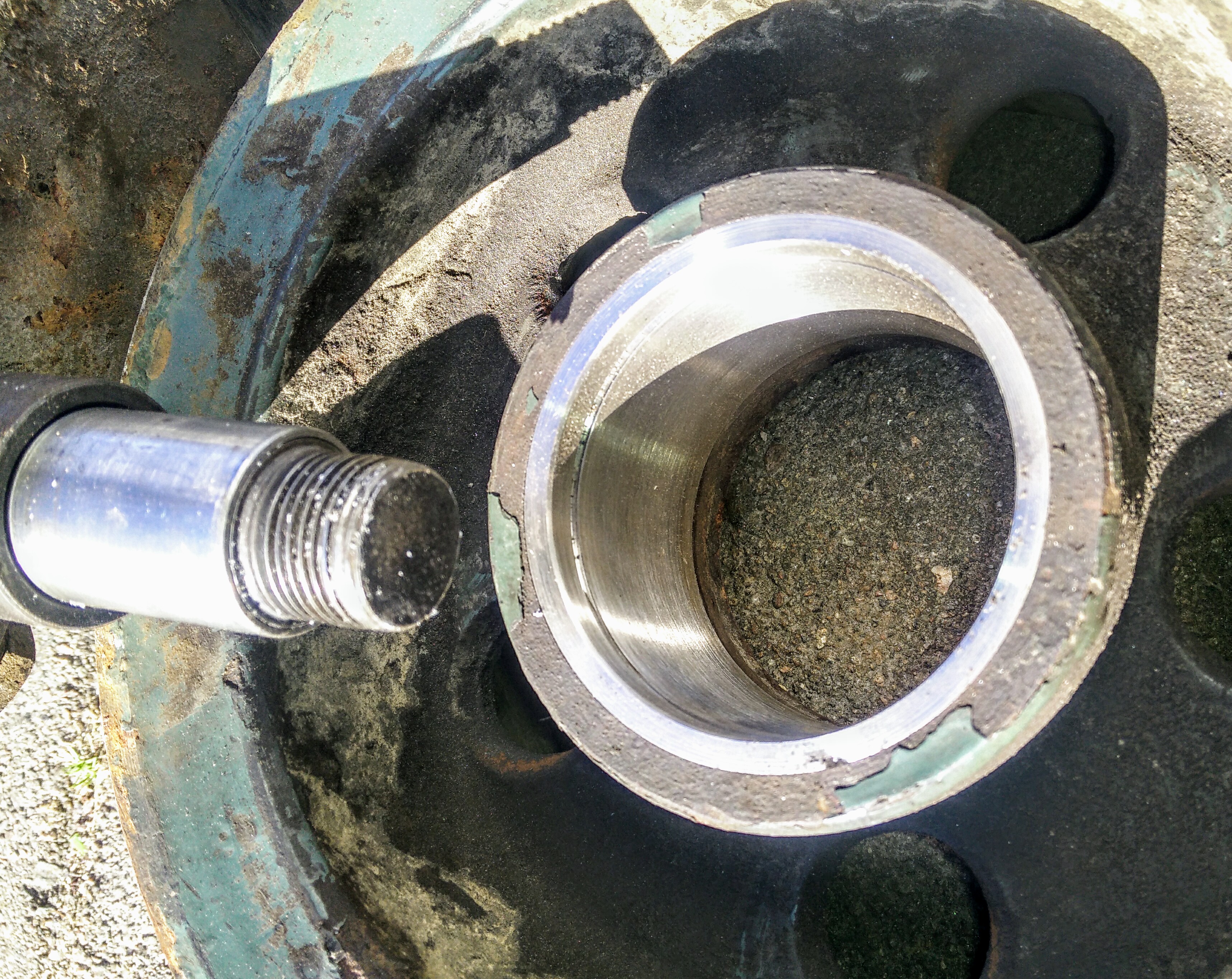

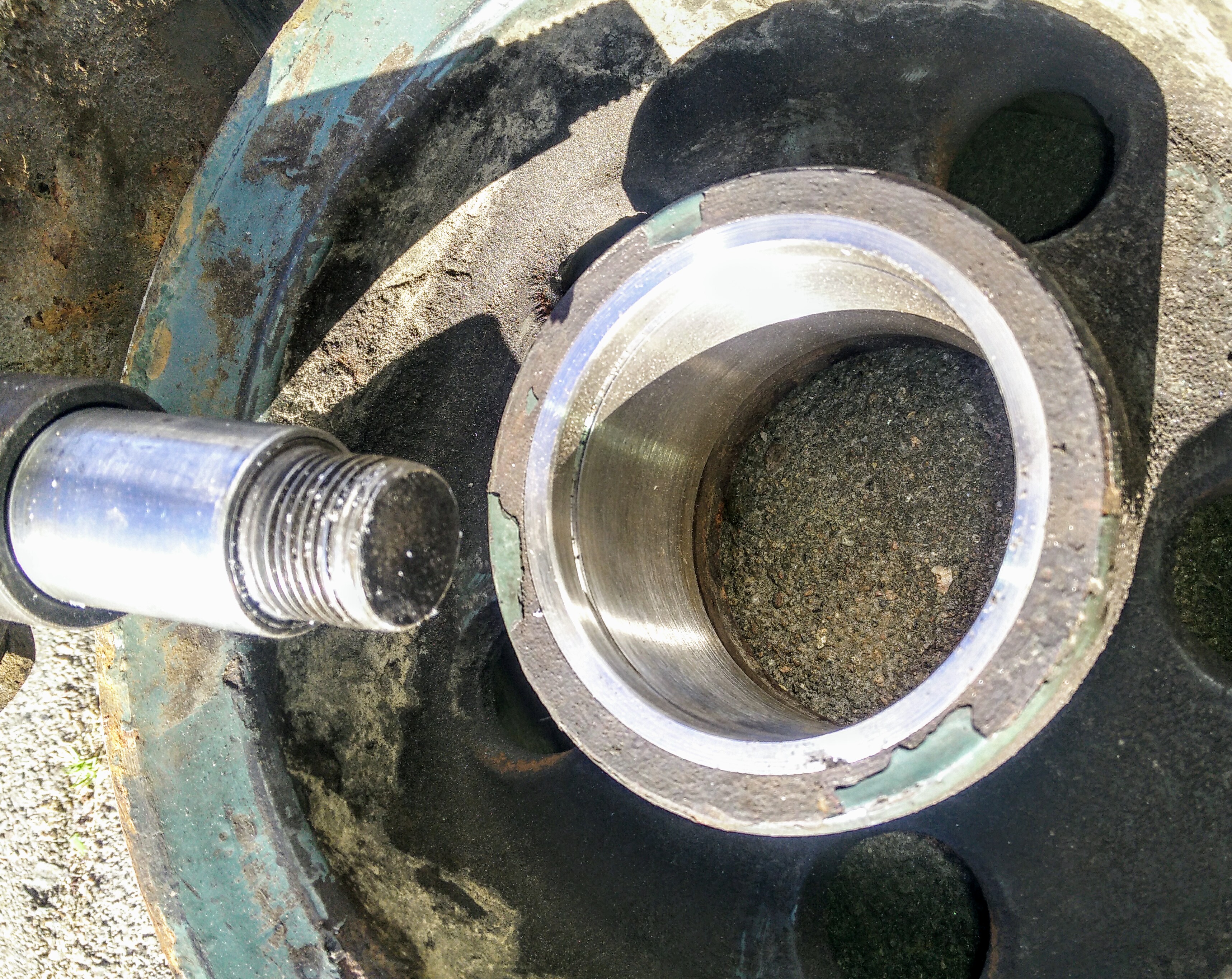

On ehkä joskus pyörinyt laakeri kehältä, vai onko noissa alunpitäen välirengas? (esim latureissa tais bosch oli teräs tai muovi " hela" laakeripesässä osittain muusta syystä)pyörän vaihto tai sorvari tekee sopivan helan esim, täyteaineet? ei taida lukita ( oli jotain täytemetallia kakskomponentti jolla onnistu laipan boorit tiivistää ja on pysynyt...)

Joko sorvaajyrsiikoneistaa tohon hihnapyörään holkin tai sitten sorvaa hihnapyörään sopivan reiän isommalle laakerille.
Laakerikaupassa osataan kyllä myydä pykälää isommalla ulkokehällä oleva laakeri.

Lidlista noppaa sixpäkki ja saksilla sopivat shimmisuikaleet laakerin ja hinhapyörän väliin

Laakerit pomppaa kertaluokkaa isommiksi.
Nyt 25 x 62 x 17
seuraava koko 25 x 80 x 21
eli kahteen suuntaan tarttis tilaa. Taitaa tulla vähän ahdasta
jos ylikokoon menee
Nyt 25 x 62 x 17

Gookle " laakerien koot " 25x68x 18 ?
Re: Neoplan n214 / Scania
http://www.loctite.fi/fis/content_data/ ... us_FIN.pdf
Tuossa viikoloppu lukemista, aiheesta.. Erikoisin mikä tehtiin liimalla on kaivinkoneen alavaunun
öljynsyöttö osaan akseliin pintahela joka sorvattiin liimauksen jälkeen, epäilin pysyykö kiinni
kestävyystesti vielä kesken, ollut 17 v vasta käytössä.
Helppo tuohon hihnapyörään on tehdä sorvarin sovite holkki.

Olisko osa tämä / nämä? Ei sattuis kellään oleen miljoonalaatikossa?
Interchange Parts for INA 531 0695 20
Brand Sku Type Name Relevance
NEOPLAN 0302.212.00 Tensioner Pulley, V-belt NEOPLAN 0302.212.00 Tensioner Pulley, V-belt

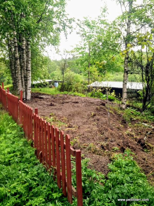

Vähän parkkipaikan tekoa mökin pihaan, että Neppari mahtuu pihaan. Kohta kaatuu aita.
Näyttää vielä hieman pehmeältä. Ehkä suodatinkangas ja parikymmentä senttiä mursketta päälle, niin voi kantaa ison auton.

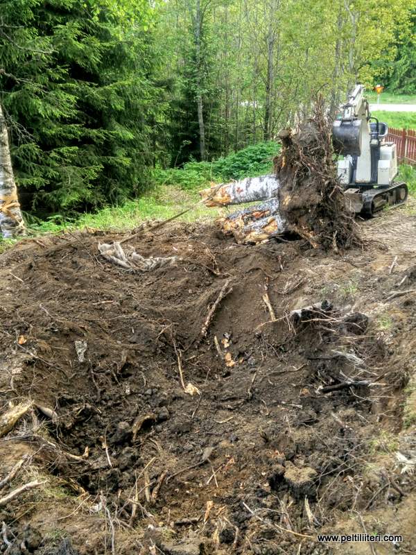

jep. liian pehmee on. Ei kanna kunnolla edes tota pikku kaivuria. Isohko neljän koivun kanto läx keskeltä. Sitte pitää saada paikka vaateriin
, sit mainitsemasi asiat päälle.

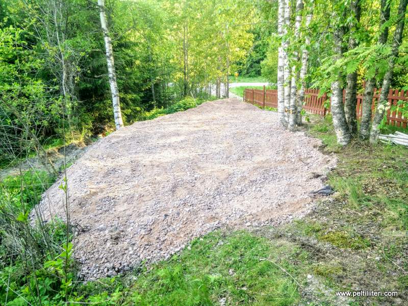

Minä tempaisin savimaan päälle kaikki vanhat roskalavoilta keräämäni messumatot ja ajatutin nuppikuorman 0-32 mursketta. Siinä sitten vuodenpäivät ajelin linja-autoa edestakaisin. Alkoi pysymään vanteet näkyvisssä. Vieläkin; viiden vuoden jälkeen auto tekee hieman kuoppaa, mutta ajamalla sen saa ylös.
Oli muuten ikimuistoista levitellä tuota mursketta Billnäsin etukuormaajalla. Kipinät vain lentelivät ja kuului kauhea kalke. Nuppiukko sai kyllä kipattua murskeen melko tasaisesti, mutta loppuun jäi semmoinen puolenmiehenkorkuinen sorakeko postilaatikon viereen.
Talon toiselle puolelle tein ajotien ja parkkialueen betonimurskeesta. Se on edullista ja kovaa tienpintaa. Ainoa vaiva oli kerätä murskeen seasta pois kaikki raudotukseen käytetyt metallinpalat. Muutaman ensimmäisen vuoden tuo näytti kaupunkisodan keskityspisteeltä, mutta nyt samma, apila ja heinä ovat ottaneet jalansijaa ja parkkia voi sanoa jopa söpöksi.

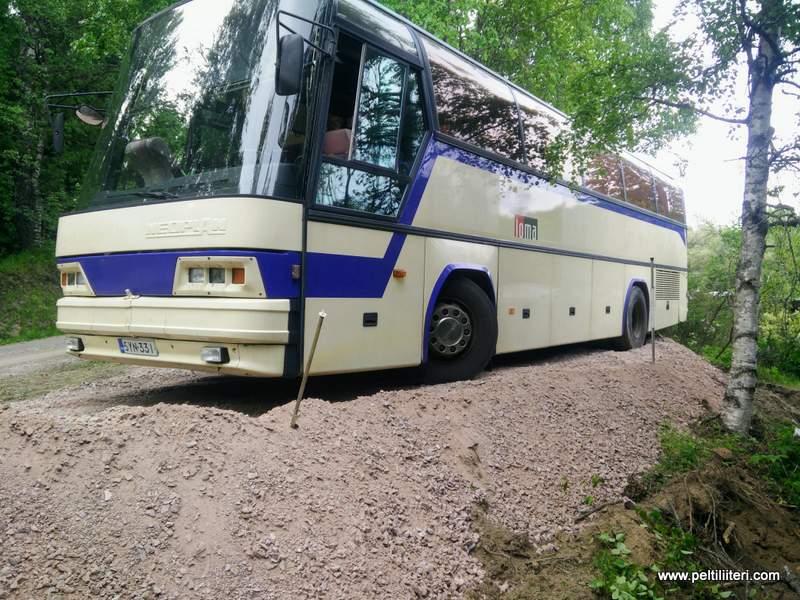

olisko kylän komein?
Mutta siihen se taipui

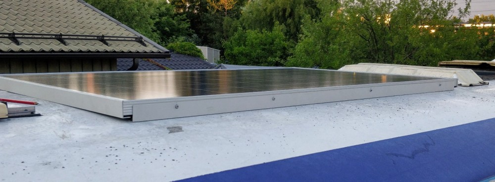

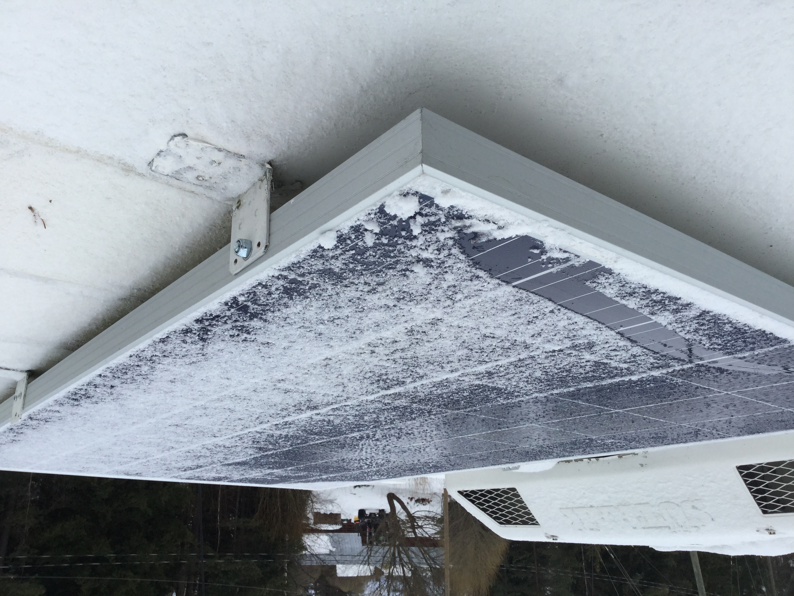

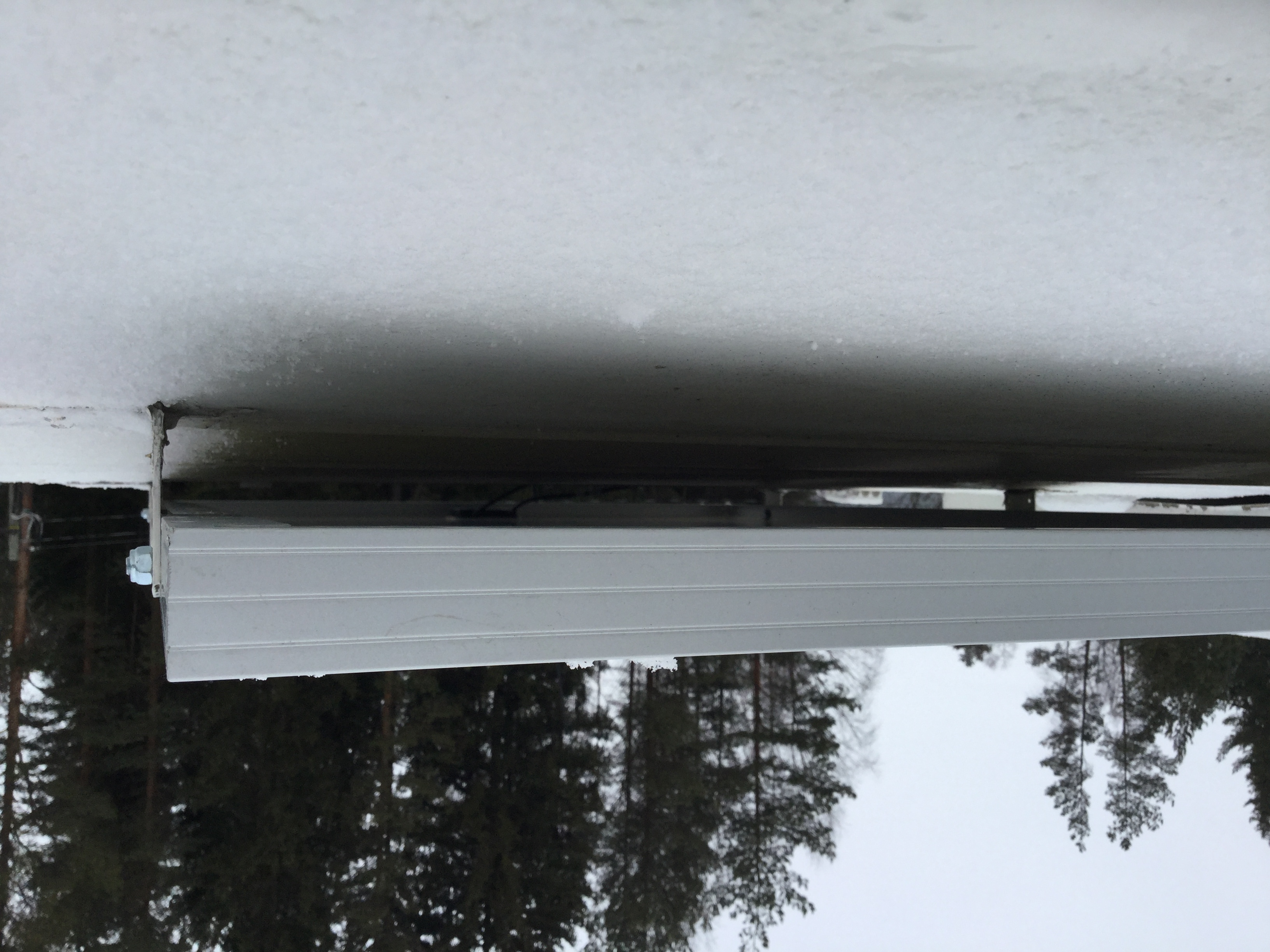

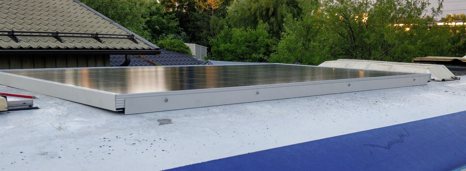

Mahtaako toi 270w kenno pysyä matkassa, jos liimaa noi L-raudat kattoon. Niissä se kattoon tuleva pinta on 2 cm leveä. Sivuilla on 4 pulttia /puoli ja päädyt tulee liimalla kiinni L -rautoihin
- Viestit: 4291
Varmasti pysyy. Minä liimasin ilman noita listoja ja onhan ne kiinni.
Tuossa pop niitti kiinnitys, ei ainakaan vielä vuoda

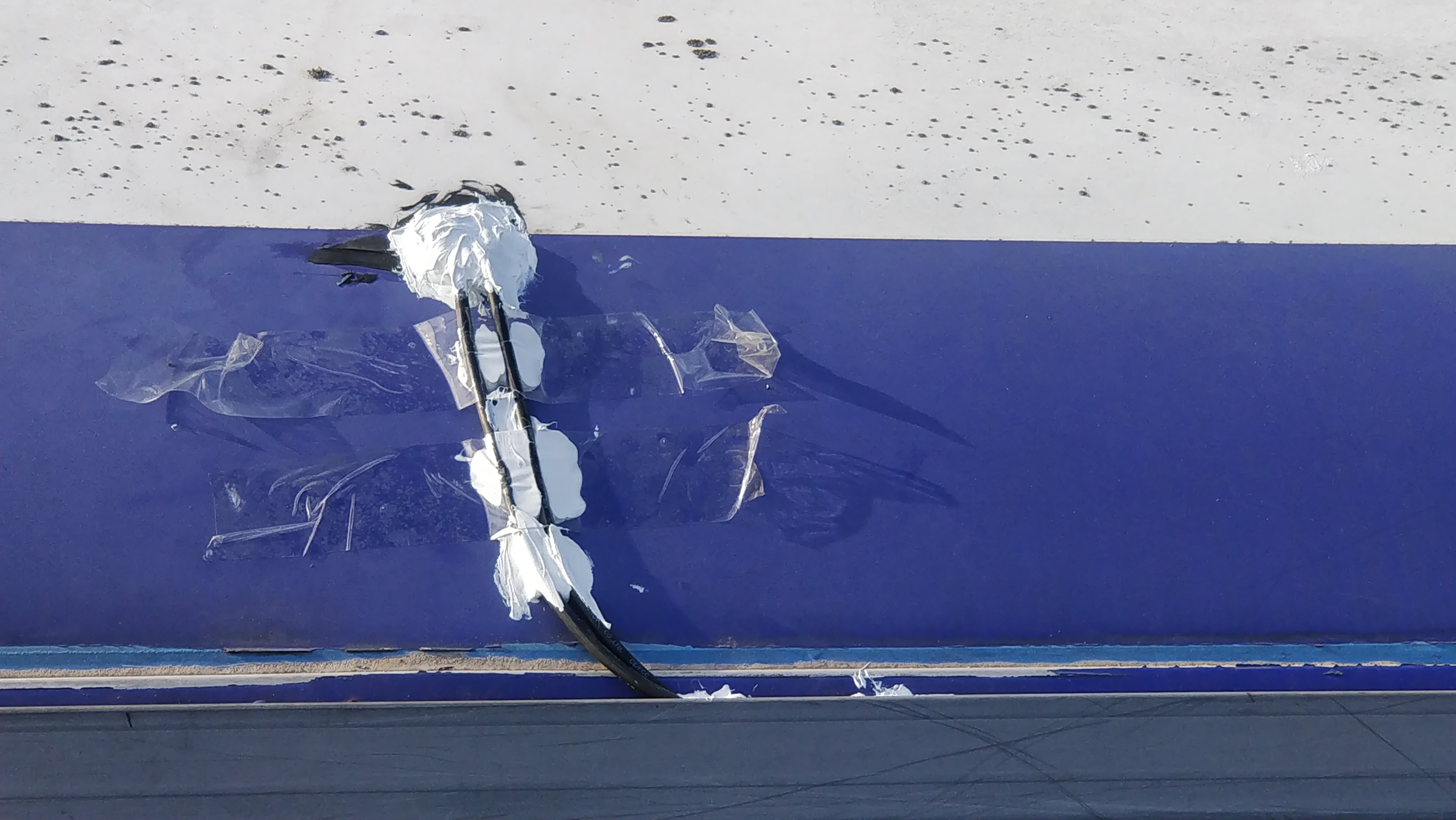

Sikailtu on. En halunnut tehdä uusia reikiä kattoon, niinpä poistin radioantennin katolta (eikä se toiminutkaan kunnolla) ja piuhat siitä sisään. Ei kaunis, mutta toimiva
