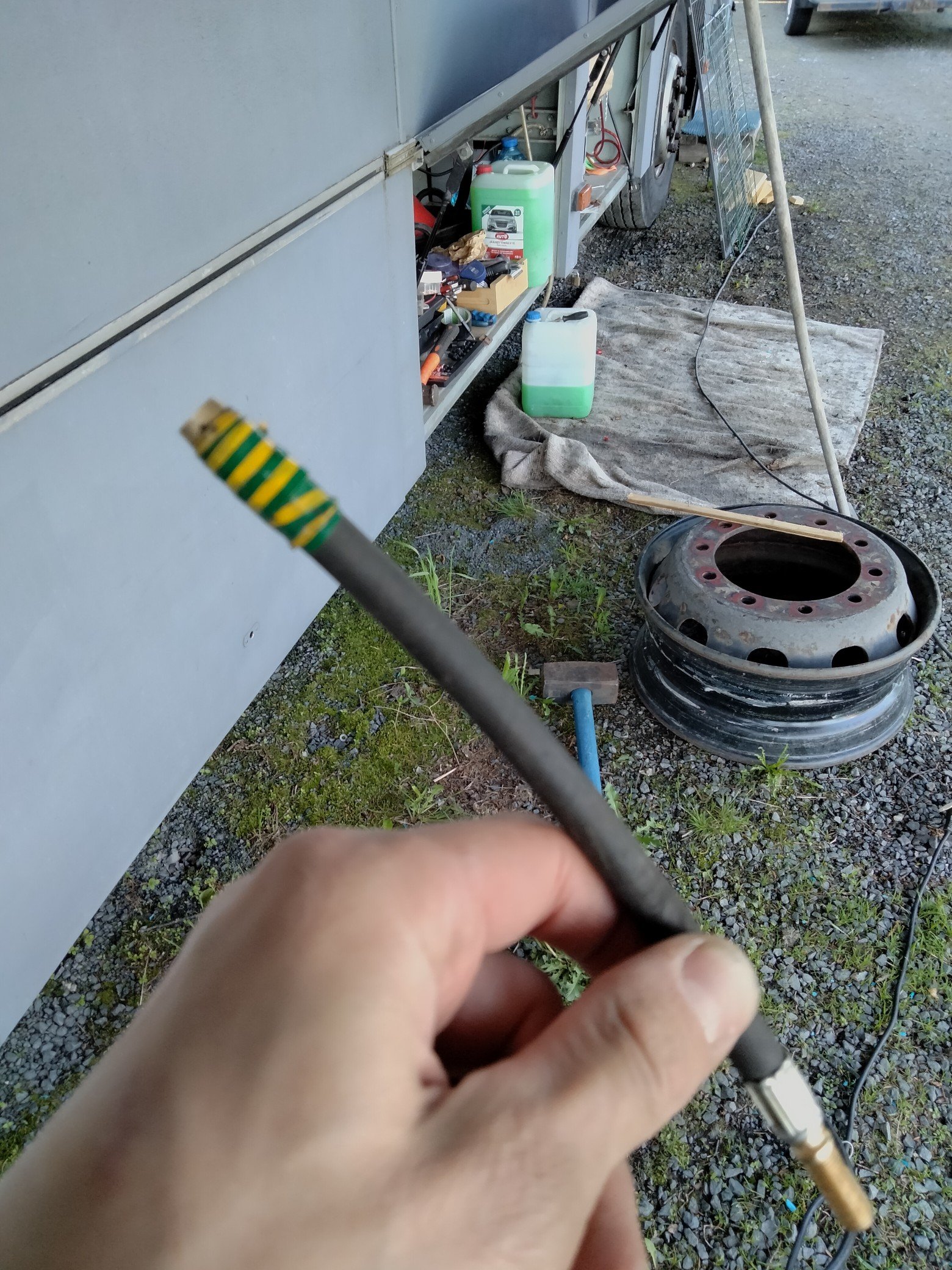

Mitähän pirua nyt taas.
Kuskin puolelta oli ulommasta vetopyörästä pudonnut paineet 3,5bar talven aikana. Ei siinä mitään, mutta sisempiä ei saa edes tarkistettua.
Toiselle puolelle ei saa venttiilinjatkoa lähtemään jengalle edes kirveellä (no okei, sillä en vielä koittanu) ja toisella puolella menee jengalle, mutta ei avaa venttiilin sielua.
Ei oo tämmöstäkään käyny, samalla jatkolla oon kuitenkin niihin ilmaa lisäillyt. Ainoo tietty, että kumit vaihtu syksyllä, mutta vanteet on samat ja ulkonäöstä päätellen venttiilitapitkin on vanhat..

Re: Leemun Lahtikko
Jos on mittarissa vähänkin lyhyt se keskitappi mikä painaa sielua, ei onnistu jatkolla ilman lisäys. Jos on 295 kumit, saattaa ohkanen käsi sopia kumien välistä laittamaan letkun paikalleen venttiiliin, tai sit ostaa/tekee pitkän, kovan ja sopivanmuotoisen nokan rengaspainemittariin.

Re: Leemun Lahtikko
Sehän tässä eniten hämmästyttää kun on samoilla eväillä ennen onnistunut.Mikaeli kirjoitti: ↑05 Kesä 2022 22:06 Jos on mittarissa vähänkin lyhyt se keskitappi mikä painaa sielua, ei onnistu jatkolla ilman lisäys. Jos on 295 kumit, saattaa ohkanen käsi sopia kumien välistä laittamaan letkun paikalleen venttiiliin, tai sit ostaa/tekee pitkän, kovan ja sopivanmuotoisen nokan rengaspainemittariin.
Renkaat on 12R22.5, välistä ei yltä eikä koura sovi vanteen reiästä
Jatkon saa kyllä kierrettyä kiinni, mutta ilma siitä ei liiku mihinkään päin.
Koitin ruiskia vähän irrotusöljyäkin venttiiliin jos olisi vaan päässyt jotakin moskaa tukkimaan, mutta ei ollut mitään vaikutusta..

Re: Leemun Lahtikko
Yltääkö ruuvimeisselillä tms painaan sielua ja kokeileen että toimii? Sillä saa vähän enemmän voimaa siihen kuin muovisella jatkokalikalla. Samalla lentäis paskat venttiilistä pihalle. Toki jos jää sen jälkeen vuotamaan, niin renkaat joutuu käyttämään irti

Re: Leemun Lahtikko
Rengasliikkeen mies sanoi että paine on helposti terkastettavissa , moskalla lyömällä tuntee äänestä onko tyhjä . Vuotaminen on tosi harvinaista . Ymmärsin että paine ok. , tai rengas on täysin tyhjä.
Re: Leemun Lahtikko
Moskalla voi todeta onko tyhjä, mutta ei se sitä kerro onko siellä 3 vai 6 bar painetta.
Ehkä se hiljalleen vuotaminen on sitten rengasliikkeen kannalta harvinaista, harvahan sitä vianorille menee pelkkää ilmaa hakemaan.

Re: Leemun Lahtikko
Vääntelin sormista nivelet uuteen asentoon, niin sain painettua mittarin liittimestä kieltä auki ja letkusta lykkäämällä meni paikalleen.
Sisemmät oli pitäneet pintansa, mutta ulommista oli pudonnut kuskin puolelta tuohon 3,5bar ja apparin puolelta 6,5bar.
Mullahan on siis tällaisia letkumallin jatkoja, teippi on siksi, että saa letkusta pyörittämällä paikalleen.
Epäilen, että hatut on jotenkin huonon malliset ja kierteeseen on päässyt siinä määrin moskaa, ettei mene tarpeeksi pitkälle. Kokeilin etupyörään ja siinä toimi normaalisti.

Tuurissa käytiin toteamassa, että webaston kierrossa on ilmaa, eikä vesi taas vaihteeksi kierrä.
Onneksi ei ollut kovin kylmää, niin ilpillä tarkeni loistavasti.
Systeemi on susi jo syntyessään ilmauksen suhteen kun sisältää useita yläkautta koukkauksia eikä kunnollisia ilmauksia ole lainkaan siellä missä niitä oikeasti tarvittaisiin.
Suunitelmissa on parannella järjestelmää automaattisilla "ilmakelloilla".
Raijasin töistä rikkinäisen lämminvesivaraajan.
Pytty on ruostumatonta, tilavuudeltaan jotain 250 litran kantturoissa. Velipoikaa houkuttelin vähän hitsausharjoitteisiin, kun sillä on kone ja se osaa hiukan jotain sillä tehdäkin
Jätevesille mää sitä ajattelin, katotaan nyt laitetaanko vallan sillä vai yhdistelläänkö vanhan kanssa.
Pytyt yhdistäen saisi likavettä kyytiin jo viidettäsataa litraa, joten kapasiteetti alkaisi olla kohdallaan.
Tyhjennykseen oli ajatuksissa tehdä se jo aiemmin suunniteltu paineilma avustus letkun kanssa.
Eipähän tarvitse sitten kaivoja kytätä enää.
Sitten ei enää tarvittaisi muuta kuin reipas parisataa litraa lisää raikasvesipuolta kera painevesiautomaatin ja kaasulämppärin, niin sitten alkaisi vesipuoli olemaan sillä mallilla kuin olen haaveillut..
