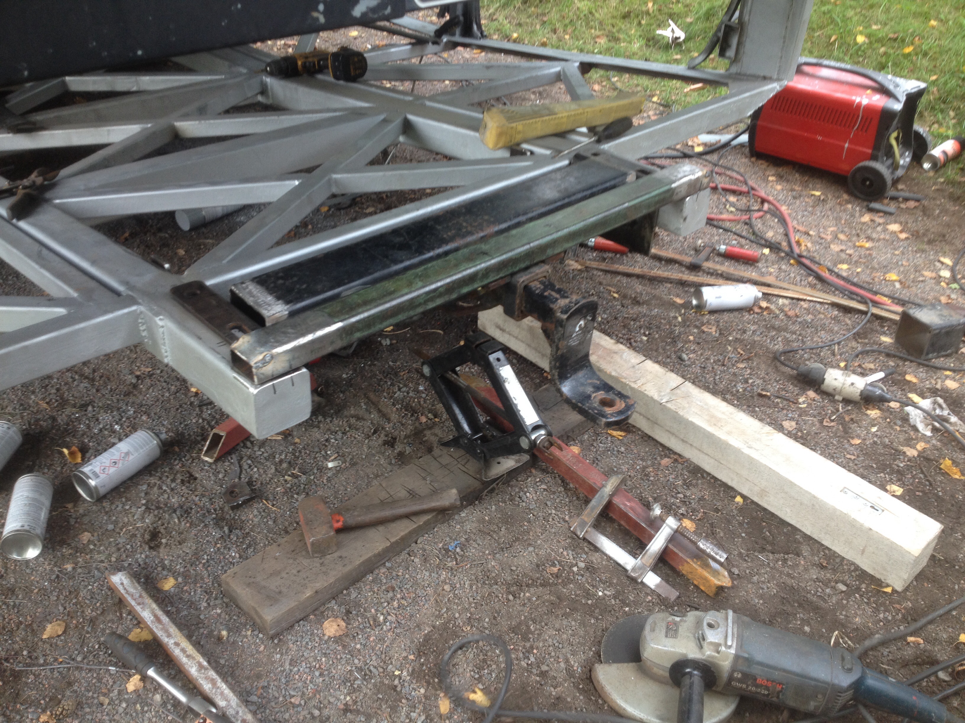

Vetokoukun sovittelua.
Myös takapaksin alakoolausten viimeset palat ovat kutakuinkin löytäneet tiensä alapohjaan. Sinkki on pinnassa.
Tänään kävin kysäsee konttorilta, miten he suhtautuu tohon koukkuhommaan. Sanoi, et ei noita pikkukoukkuja merkitä mihinkään. Tottakai sen saa otteeseen, niinku jonku saunanki, mut ei niitä sinne yleensä merkitä.

Re: Horror Lines
Ookke, luulis riittävän tattien määrä, 4 on hiivatissa ja leimasetä sano että 2000kg kuulemma kestää vetää. 10/12 Mm tatit näkkyy olevan. Toivottavasti ei syysmasis iske kun on kiva lukee teitin busbuilding stooria
Pistätkö mimmosta helmaa tilalle? Puupaneelia vaiko mitä
Jos sen kaventas toho välikköö ja hitsailis laput päihin ja tateille reiät ja bolt on? Plug and pray...

Re: Horror Lines
Semmoset pitkät L-raudat hissailen / hissautan tohon vetopalkin päihin kii ja ylhäältä alas pulttikiinnitys, paitsi etupäästä poikkipultti.
Se etesmenny helma täytyy oikasta. Joku on sen johku peruuttanu joskus. Sit korroosiot pois ja uutta pelliä tilalle. Se on kuitenki enimmäkseen ehyt, ni ei maha maksaa vaivaa alkaa kokonaan uutta väköstelemmää...

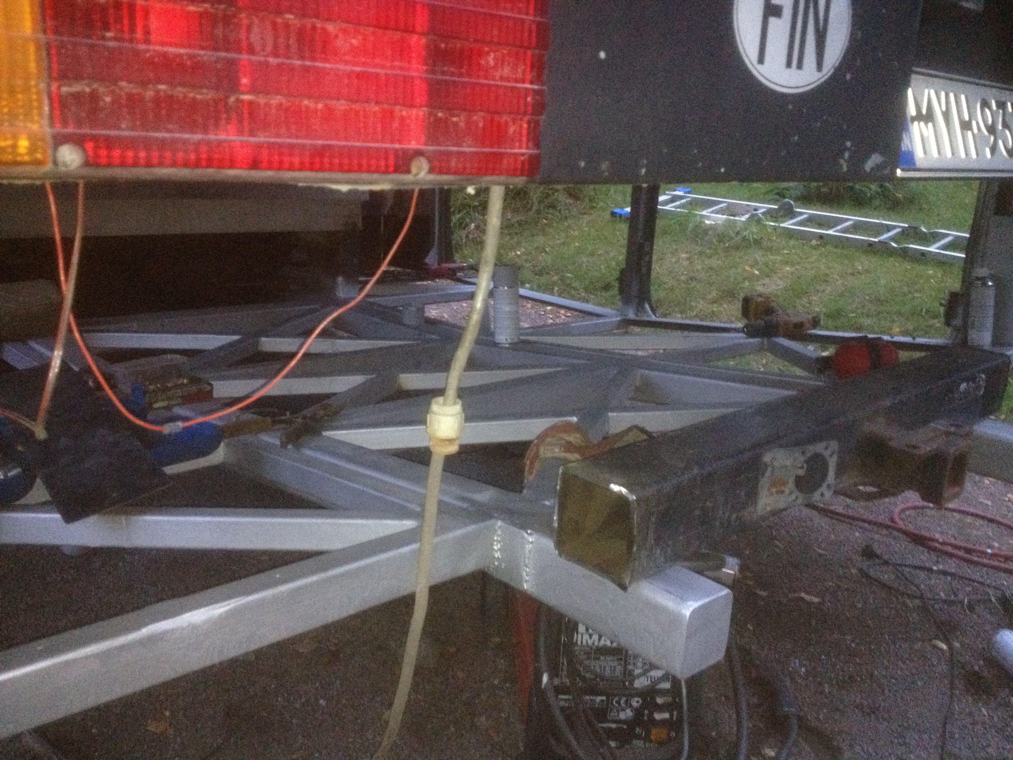

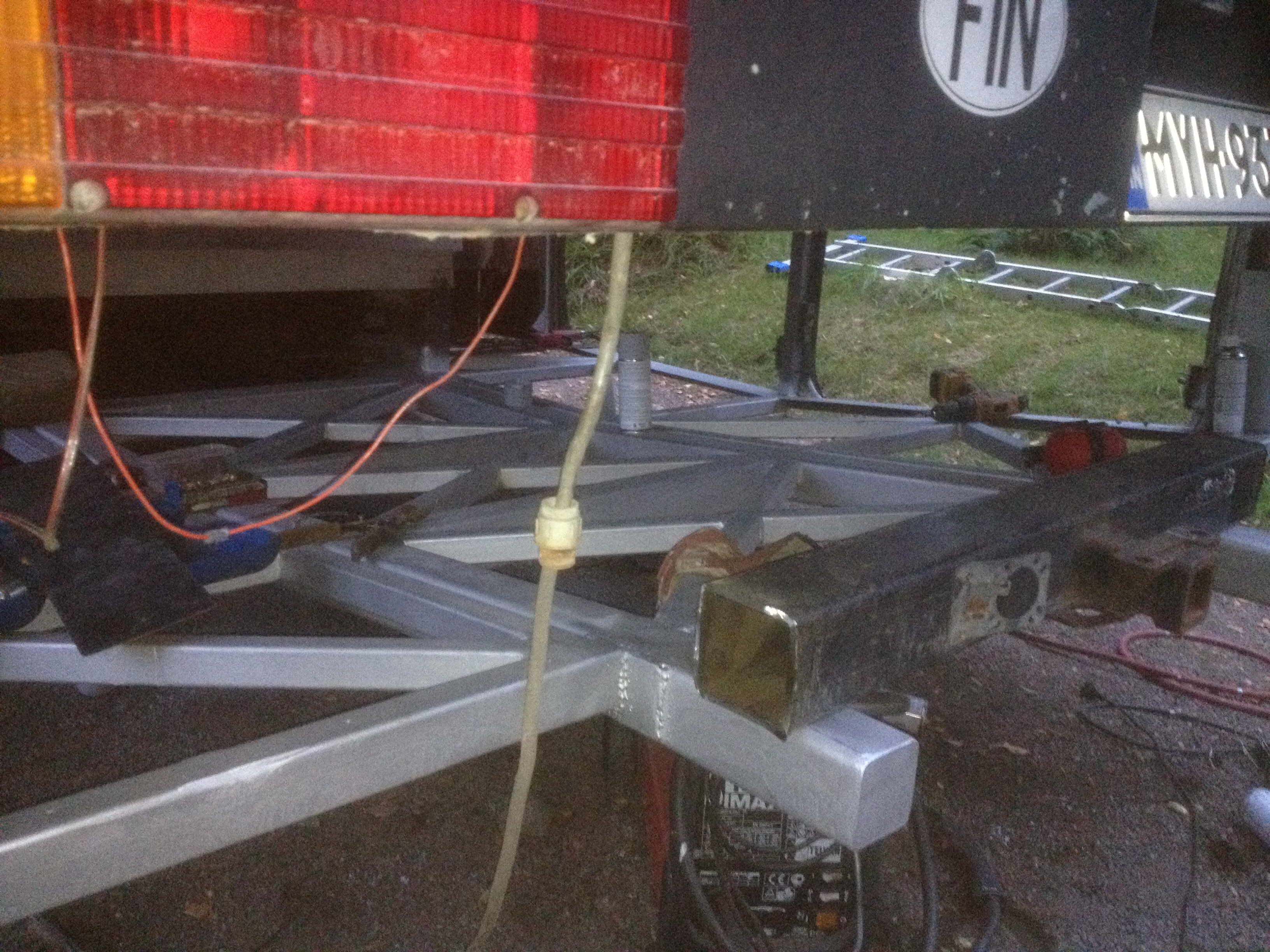

Koukku hepissään, eka sovitus.
Re: Horror Lines
Hei, tuohan meni ihan ku mie ajattelin itte tekeväni
Tuutko hetieilen meille tekee miulekkii? Mitenkäs nii ne sähöt sitte askarrellaa 12v? muistelen että jossain lantaruisereissa oli jokin purkki jolla sai 12v kärriin 24 voltista.

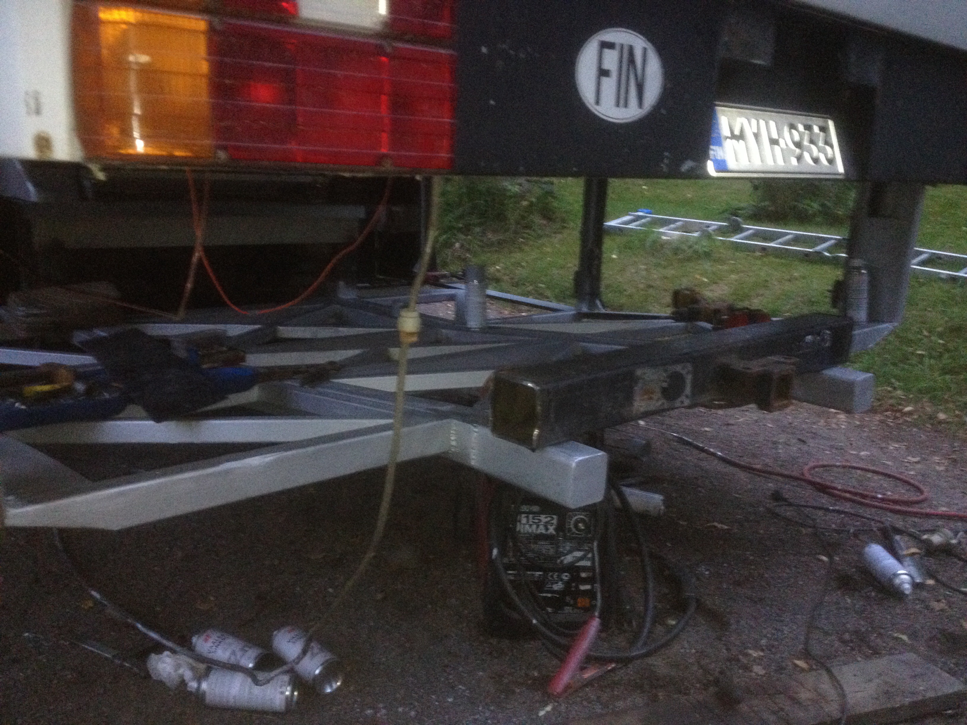

Re: Horror Lines
Juujuu ja nyt on kiinnityspultitki. M16. Vaikka sehän on joku tussari?
Tein virheen, eli erheen ja hölmöyksissäni leikkasin ton vetopalkin etureunan liian lyhyeks. Ei mitään, mistä ei hitsari helpolla selviäis, mut ku hitsari on niin kiireinen, ettei meinaa ehtiä. Ei siellä ole ku 5mm rako, mut ei näillä eväillä ei ei.
Sähköt meinasin laittaa 13-napaisella, 24V nyt ekaks, ku ei noi landcruisermiehet vastaa viesteihin, murrrr. Se 12V menee sit aikanaan siihen viereen.
