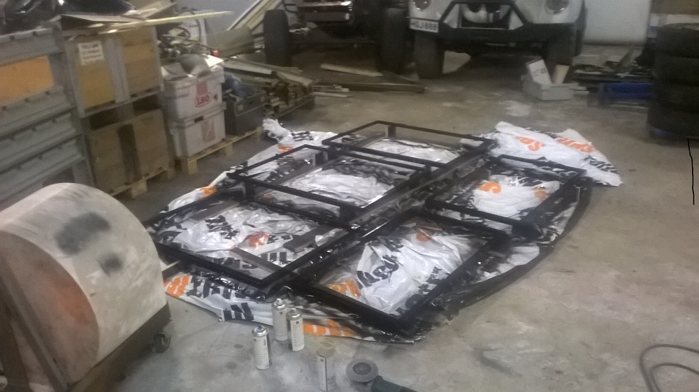

Heissan...

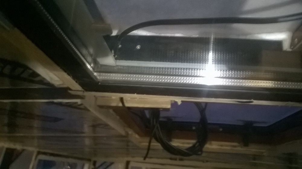

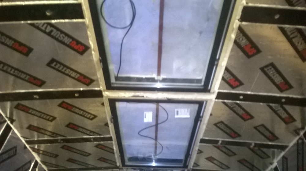

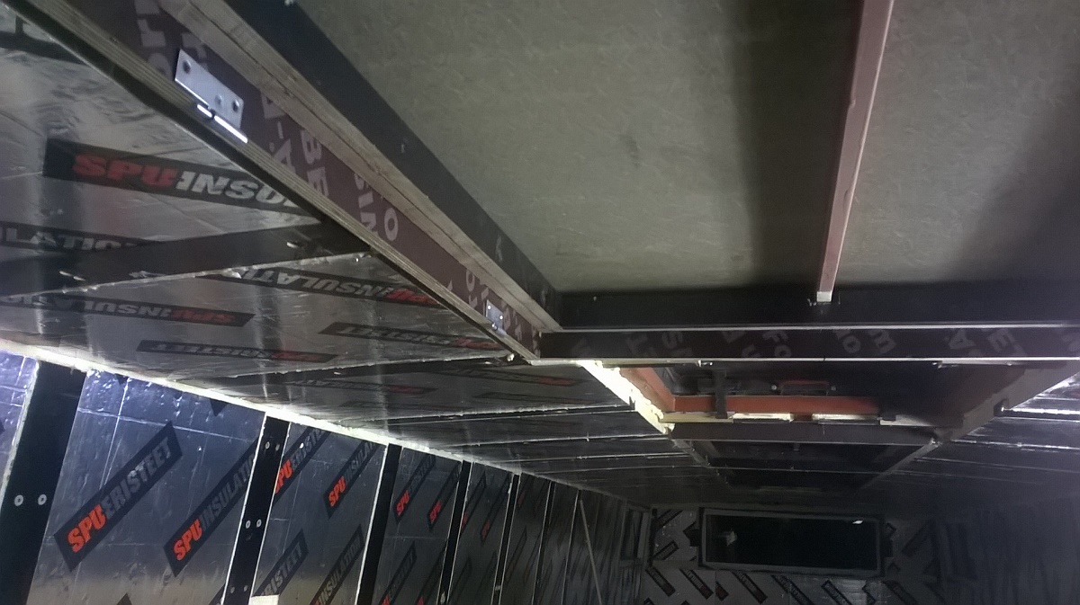

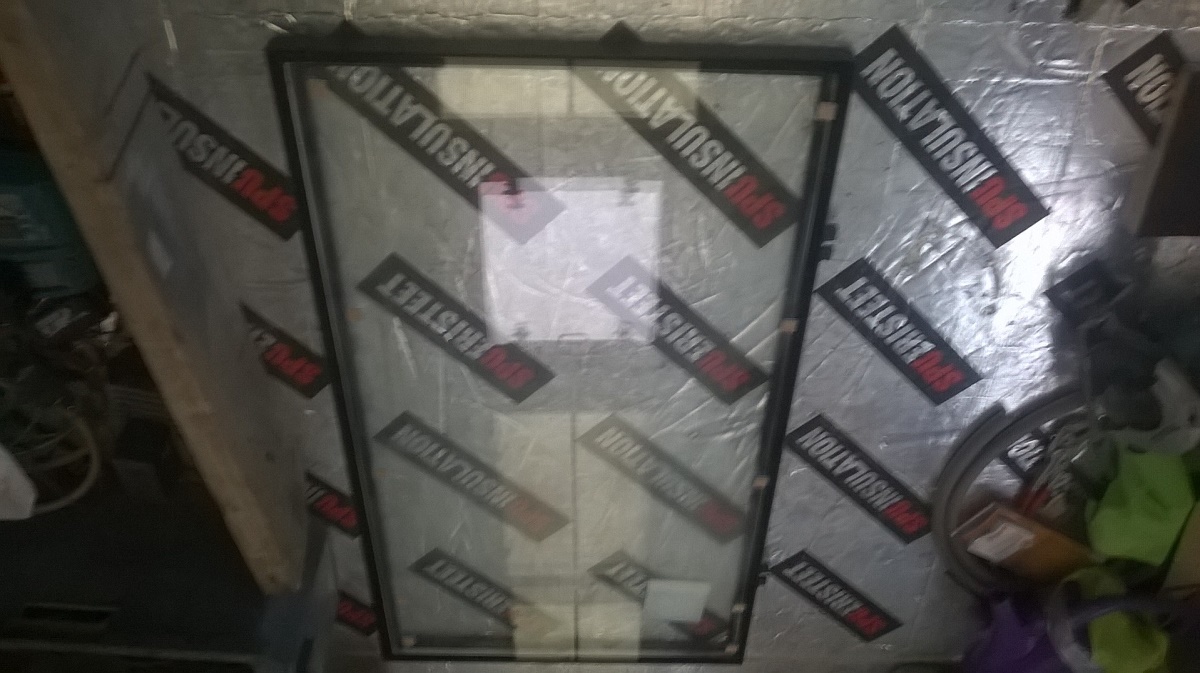

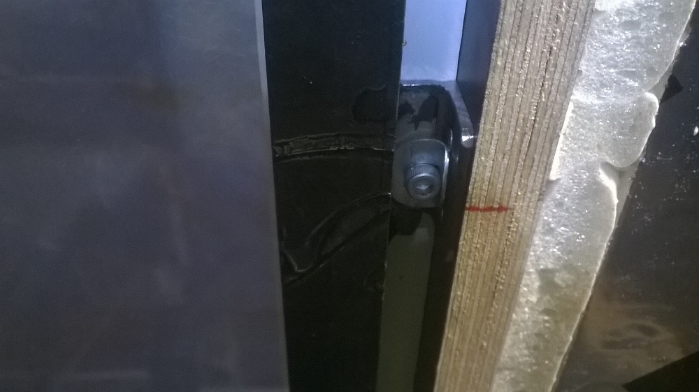

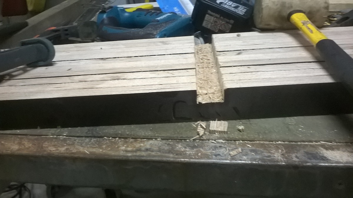

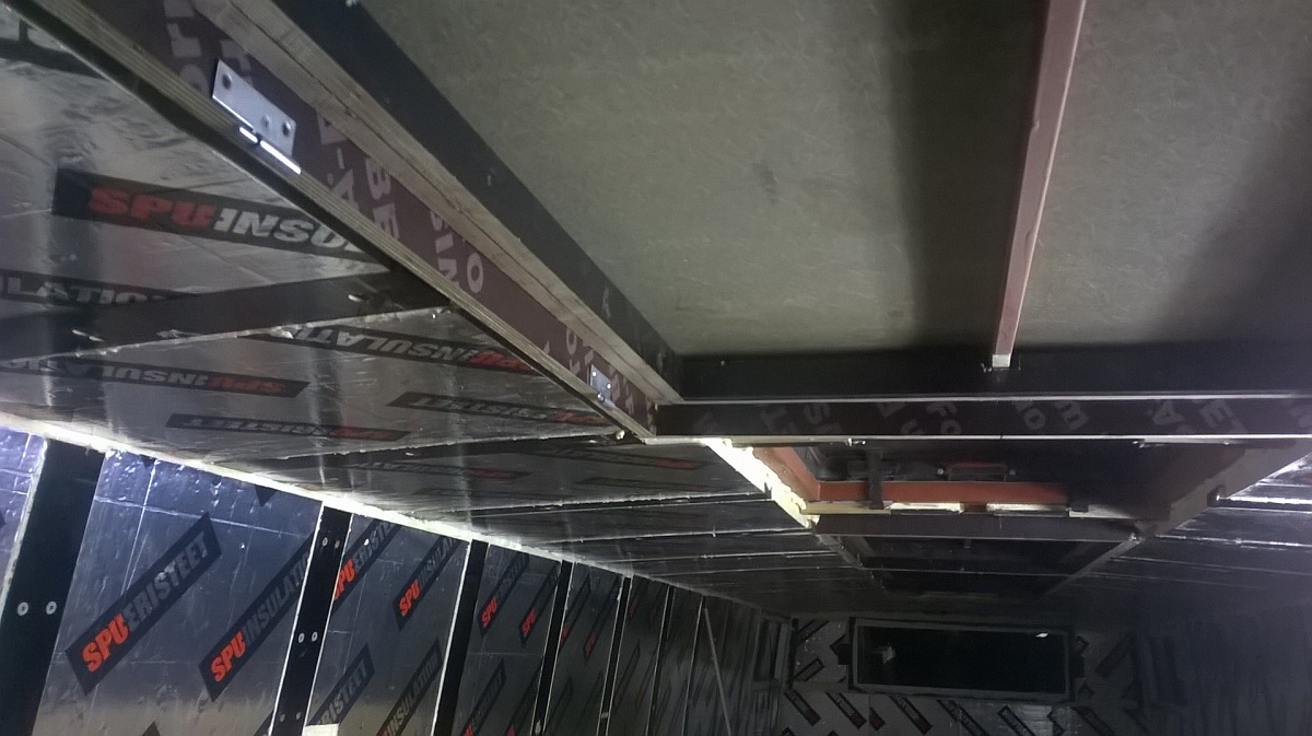

Nyt on sentään jo käyty rojektin "kimpussa"...
Kävin ties monennen kerran laskemassa ja miettimässä ton valokaton tiivistystä...
(ja otin pari valokuvaa virtysajatuksesta...
Siinä ois aihioo... (sorry taas huonokuva...
) Siinä ois kohetta... Pirun huono kuva ajatuksesta miten se tonne raamiin sijoittuu...
Ja tuossa kaks pienintä roikkuu saranoillaan...
Empä tiiä saako noista kukkaan mittää selkoo... mutta jospa se jollekki selviää... ajatus meinaan...
lisää kuvasaastetta jahka homma edistyy... Metalliraamien siistiminen, maalaus, tiivistys ja lasin asennus raamiin... pikkasen lasisilikonia että se asettuu paikoilleen eikä liiku siellä... Korin puolelle ne "tiivisteolkapäät"... tiivisteet... "ylikääntö" stopparit ettei raami pääsis kääntymään ympäri...eikä aukea liikaa... Raami laseineen paikoilleen, kääntö kiinni ja pultit kiinni... ni siellähän se on...
Tämän ku toistaa viiskertaa... ni sitte on lasikatto tuolta osalta valmis... (pitäähän sinne ny kuitenki viel sähköt vetää...että saa "piilovalot"... sitte leikkailla noi orggis valkoset pleksimuovit kokoonsa että ne mahtuu oleen lasin päällä ettei toi ruma lasikuitukatto nävy... ja ja ja... eli ei oo ihan "läpihuuto juttu"...
Onhan tässä tätä askaretta... meinas vaan olla hieman liika kevyt työvaatetus ettei tarenna tehä tommosta nysväystä ku ei oo lämpöjä mitään päällä... Jahka saan ton katon jonkin moiseen kuosiin ni sitte viittii pistää jonku raksalämppärin posottaan ku on hommissa...
Mutta että näin täällä... en oo ihan viel muuttamassa tohon... enkä pääse "jouluksi kotiin"...
(ainakaan vuoden 2014... tosin... eihän vuoden 2016 joulukaan oo koskaan aikaisemmin ollu näin lähellä...

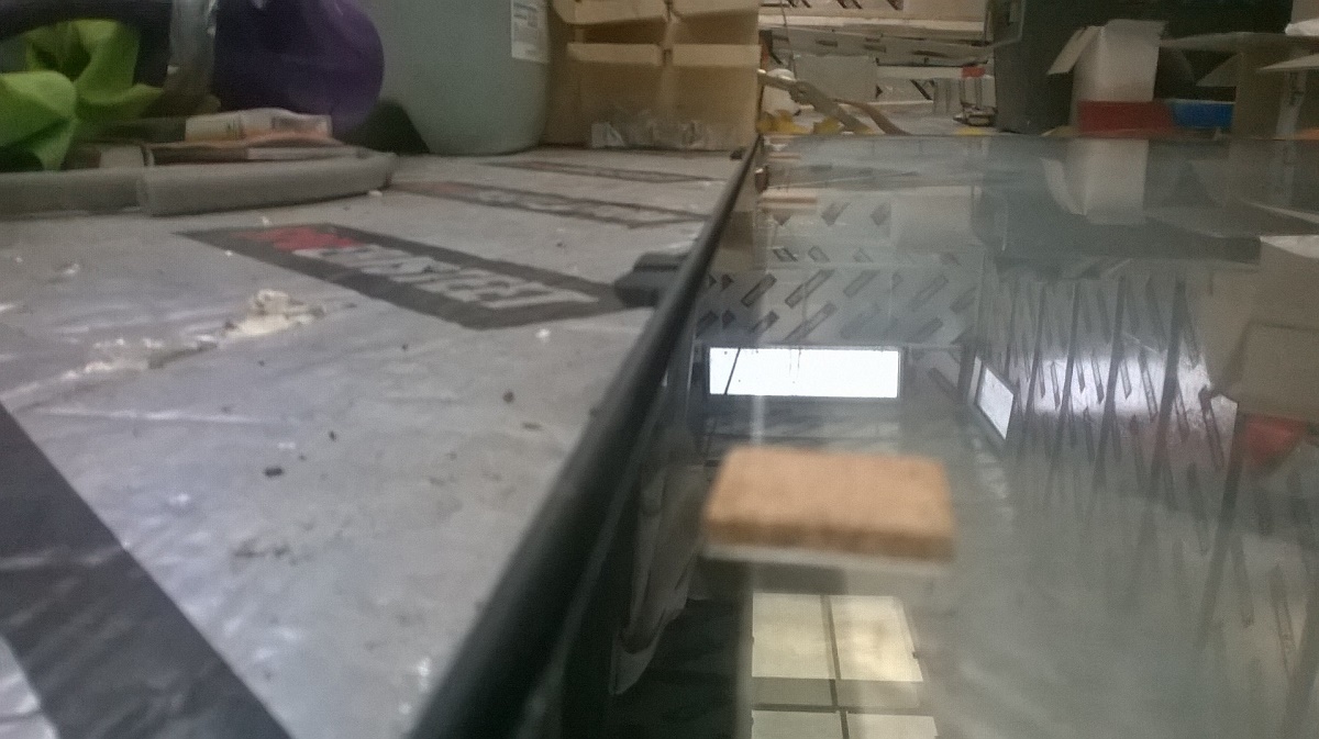

Tervehdys taasen arvon hullutteliat...
Nyt on taas semmonen "paljon melua tyh...mästä/jästä" Lievää motivaation haeskelua ollu nytte... tänään sentään sain ny illasta suihkittua noi lasiraamit väriin... tosin siinäki oikasin ku nyppäsin kilikali pulloilla niin pohjat ku pinnatki... Mutta eipä noiden pitäisi mitenkää suurelle rasitukselle joutua...
Josko sais huomenna haettua sitä solukuminauhaa tiivisteeksi ja pehmikkeeksi... edellinen "hakureissu" onnistu epä ku ei paikoissa mistä kävin kyselee ollunna kyseistä materiaalia kokoluokissa 3x25mm tai 5x25mm... toi pitäis laittaa siihen metalliraamin ja lasin väliin...(oon varmaan selostanukki jo...
) lasin ja sen "tiivisteolkapään" välinen tiivistys pikkasen askarruttaa... hommaanko ns. D-tiivistettä kokoluokassa 15x20mm (oli muistaakseni yks koko mitä kattelin) vai laitanko samanmoisen mutta paksumman solukuminauhan myös sinne... D-tiivistettä puoltaisi suurempi liikkumavara ja pehmeys... mutta toi paksumpi solukuminauha pitäisi lasin paremmin paikassaan kun se vähän niinku puristaisi lasia toista tiivistettä vasten...
(pienet ne on joskus ihimislapsen murheet...
) Ny jos jollakulla on jotain ajatuksia "puolesta/vastaan" jompaakumpaa materiaalia kohtaan ni "saa esittää" mielipiteensä...
tai sitte jotain ihan muita ajatuksia tuohon valokattoon liittyen...
Laitan ny piruilessaan taas yhyren laasen toristuksen että oon jotahi tehny...
Siin on kehykset halli lattial pökköllään...
Jees mu kahtellaan josko mää "seuraavalla kerralla" saisin esitellä teille "lisää utopioita"...

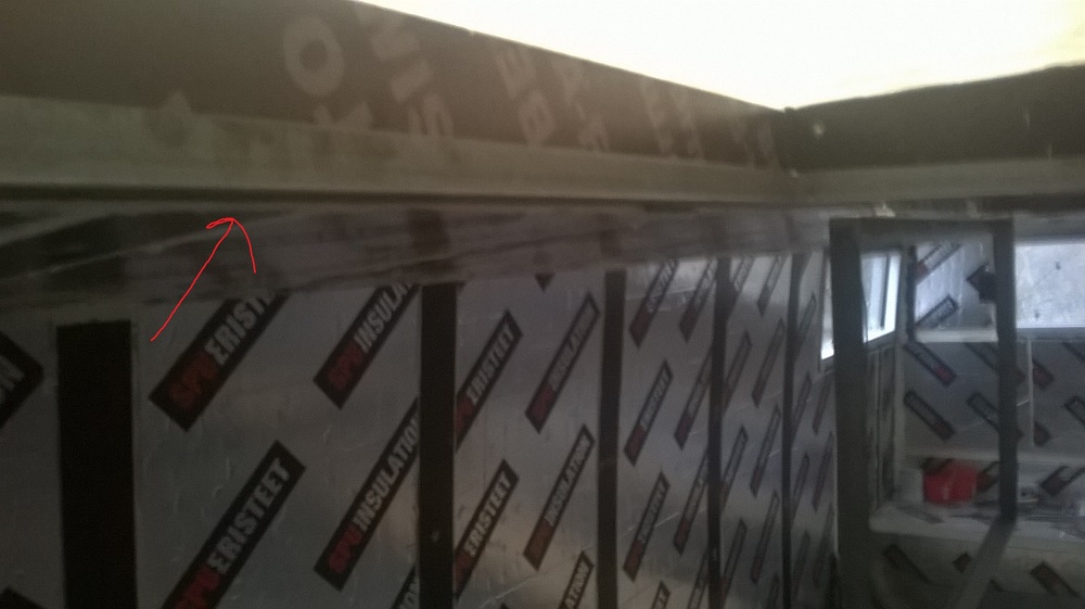

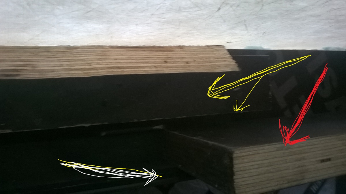

Eipä sitä tänäänkään "mopolla kuuhun päästy" (Vaikka kuin yritin)
Alkaa toi taivaanrannan isovalo hiipuun niin aikasin että ärsyttää... (ja ei oo tarpeeksi hyvää keinotekosta tarjolla vielä sisällä)

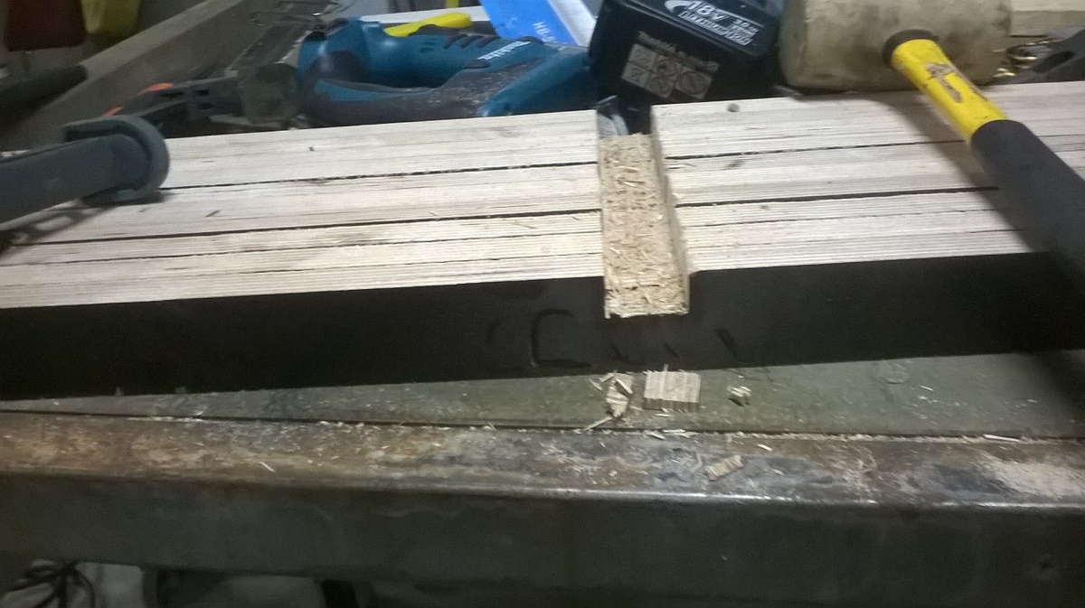

Mutta jotain... sain tiivisteltyä raamit...(sen pehmike härdellin) "Joutu" vaan laittaan kaksin kerroin sen että sain klaasin lähemäs tulevaa pokaa... (näytän huonon kuvan...
Mutta joo... Leikitään et toi punaisen nuolen osoittama vaneri kuvastaa lasia...
Jees mutta jatketaan viel tätä "sössimistä"
No ei kai ny sentään... Ette kai te mua iha hulluna pidä... (toivottavasti...) No jospa mää jatkan tätä "katto höpinää" sitte ku siel on jotain paikallankin ja saan autoon paremmat sisävalot ni kuvistakin saa selvän... (tai sitten kaivan vanhan korjatun kapulan jostain esille ja alan kuvata sillä...siinä on salama ja "parempi" kamera...
Yhen laitan vielä...
Mutta joo toikaan ei taaskaan ollu se jutun juoni... Vaan se että noi molemmat toimii... ja saan lukittua tulevan "kotini" napin painalluksella... (toimii myös toisinpäin...) ja avaimella...
Tuon härdellin toimivuuteen mulla ei oo minkään näköstä osaa eikä arpaa...siks se varmaan pelaaki...
Totes vaan ku soitin sille... "Oho... olipas epäonnea"
Hyvä että suvussa on edes joku joka on ammattimies...
Näihin kuviin ja näihin tunnelmiin lopetan tällä kertaa tämän "päiväkirjan" kirjottamisen...

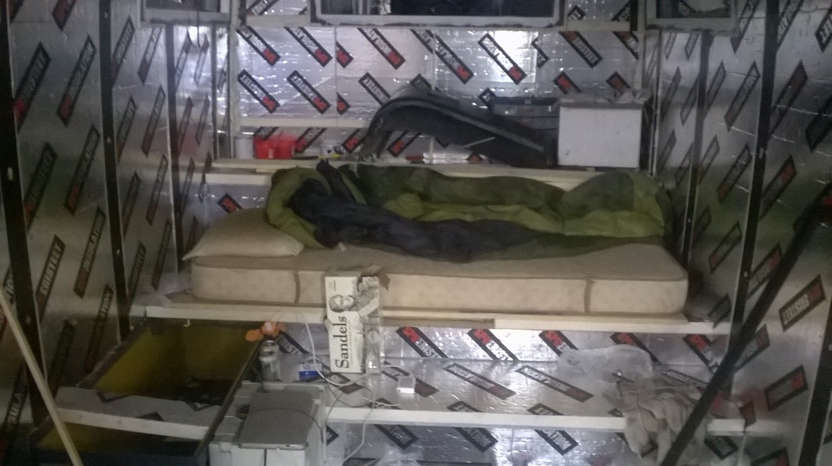

Ugh...
Tarviiko mies välttämättä muuta...
"Herra Sandels"... (on sopivan hiljanen)
Makuu alusta mihkä oikasta... (vaikka alusta onkin hivenen kallellaan)
Makuupussi ja tyyny... (on vaan "luksusta")
Lämpötilat... sisällä n.16-18° ulkona -1-+1 ("pers tuntumalta)
Lämmityslaitteena toimii tommonen "biilheveetan" 900/1800w puhallin... joka on posottanu "ykkösellä" päivän ja yöks aattelin laittaa sen kakkoselle... (koska tässä tapauksessa se "kakkonen" saattaa olla se ykkönen...
Mutta jatketaan harjoituksia...

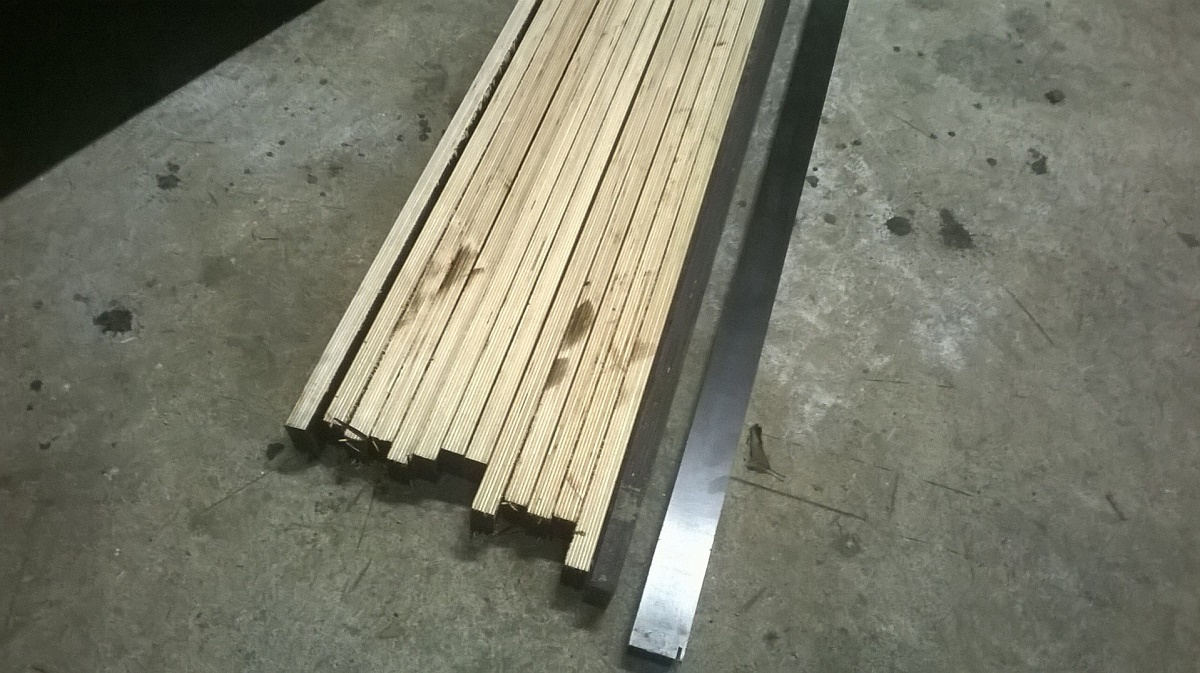

"Rakas päiväkirja... tänään...."
Niimpä se TAAS yks päivä lähempänä eläkettä...
Ja mittään e saanu aekaseks... No jotaki mutten lähellekkään sitä mikä oli "tavoite"...

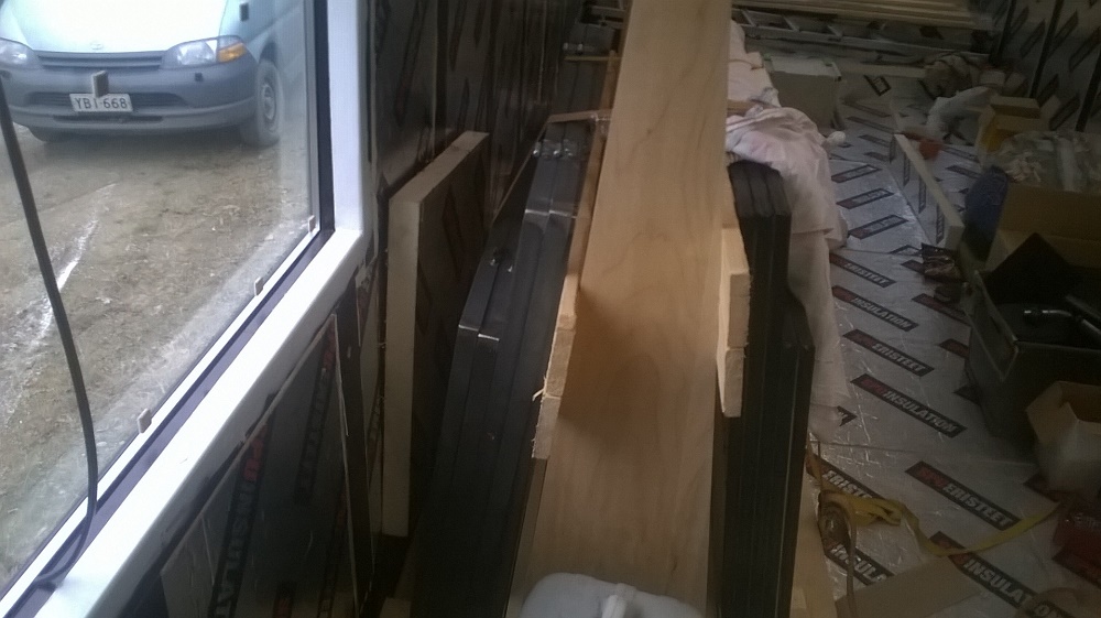

Mutta enpä ny jaksa "enempää höpistä"... joten kuvat "puhukoon puolestaaan" (yllätys yllätys...huonot semmoset...

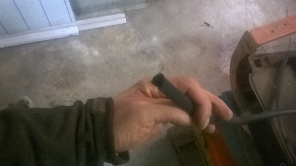

) Tommosia sirklasin jo eilen...Kaiken maailman nyperryksiin menee aikaa...
Mutta... Sieltäpä nuoki palikat pikkuhiljaa löytää paikkasa... vähän liimamassaaja butyyliä apuna ja ruuvveilla maustellen...
Ja tuohon se nytte sitte jäi...
Tossa viimesessä näkyy huonosti taas mun kuningasajatus "valolipasta"... Homma jatkuu jahka paikat on kuivat... seuraavaks tarttis tökkää tiivisteet tohon muoviin ja site voi bistää glaasit baigoilleen... alakas mökki lämpee... Tai kyllä sen ny sais tarpeeks isolla lämppärillä jo nyt mut enpä saitana viitti hirmusti sähköö tuhlata...
Jep jep... että tämmöstä...

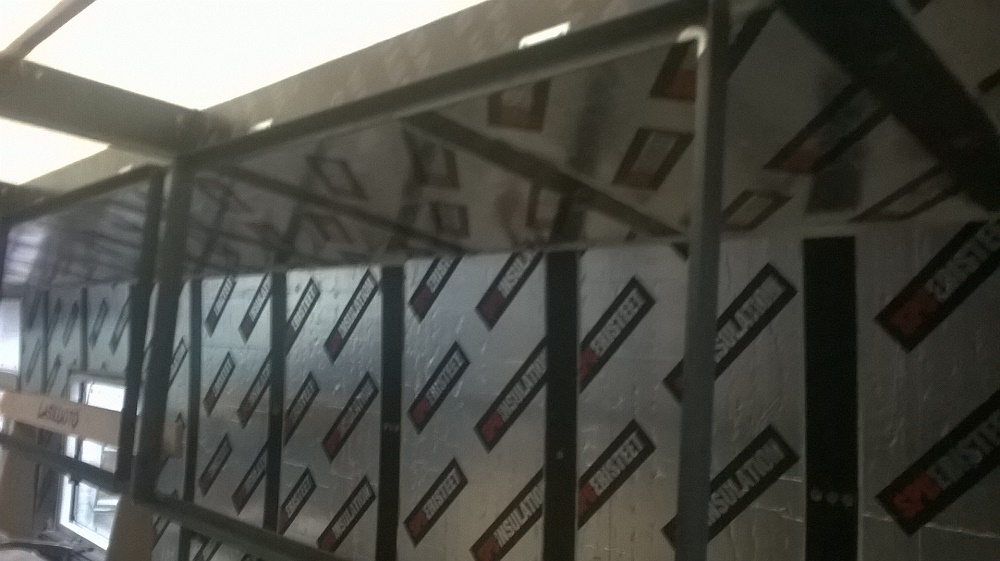

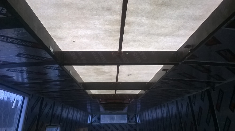

Joo jotahi taas täälläki... (ei viel pääse "oikeisiin" töihin ni pitää touhaa täällä se "mitä voi"
"Valokatto" next episode...
Vai mite se ny menikään...
Tässäpä taas ihmeteltävää...

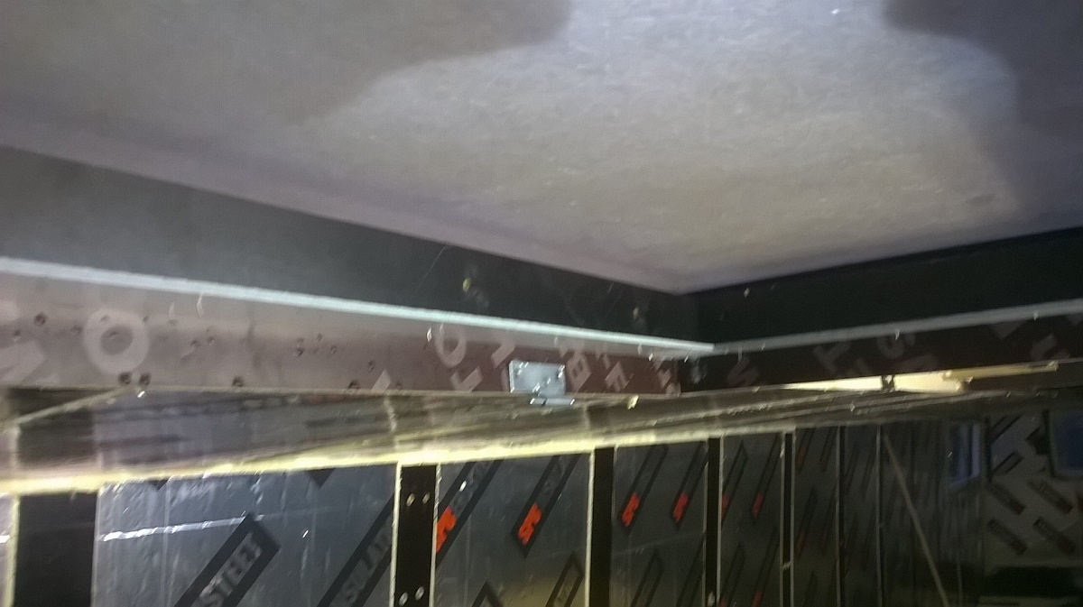

tommonen tuli siis tohon metalliraamiin kaksinkerroin...
ja lisää...

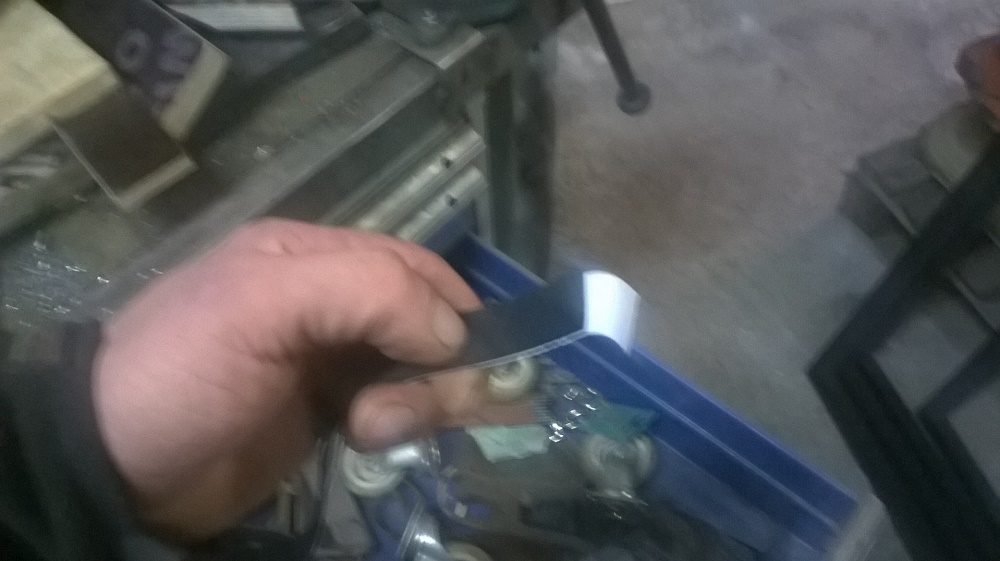

Ja tollasen liimailin siihe "tiivisteolkapäähän"... (ei tommostakaan sanaa oo... mutta silti kirjuutin sen... montakertaa jo...
Ja tuolta ne sitte näyttää ku siel on melkein kaikki romut paikassaan... (puuttuu plexit ja valot...piuhaa oon vetäny sinne jo... )
vähä lähempää... Ja pikkasen kauempaa... niinku näkyy... kyllä noi ne pleksit tonne taakke vaatii...(tai eteen... ei sinänsä oo mitään muuta merkitystä et niistä tulee siistimmät... "taakse" laittaessa ei tarviis tehä muuta ku leikata oikeen kokoseks ja viskoo paikoilleen... ehkä... näin mää funteerasin... virhe se viiminen...
Mutta kyyl mää viäl yhen näytän vaikkette haluiskaan...

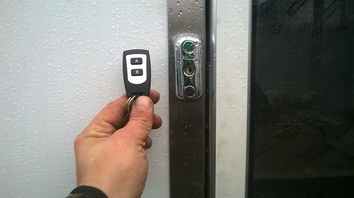

"lukitus" kiinni ollessa... Hoituu niinku jossain tuolla aikasiemmin sanoin ihan tommosella pultilla... raamissa on hitsattuna semmottiset "nastat" mihkä tuo modattu iso aluslevy ottaa kiinni... ja korin puolella on kulmaraudan pätkät mitkä on ruuvvattuna koriin kiinni... ja sitte siinä on reikä...mihkä mää väänsin kierteet että tolla pultilla olis joku mihkä se "takertuis"... En jaksanu alkaa kehittelee mitään "helppoa" kiinnitys tapaa koska ei noita ny tarvii myötäänsä availla...(sieltäku ei pääse minnee...
) eli lasien puhdistus ja valojen huolto vaatii että noi pitää saada auki... ja saranat laitoin vain sen takia että mää saan noi omin nokkineni paikoilleen...
(koska edelleenkään mulla ei oo niitä kavereita...
ei vaines... en vaan haluu vaivata ketään tämmösellä asialla...
että näin täällä...
kuis teillä...?
