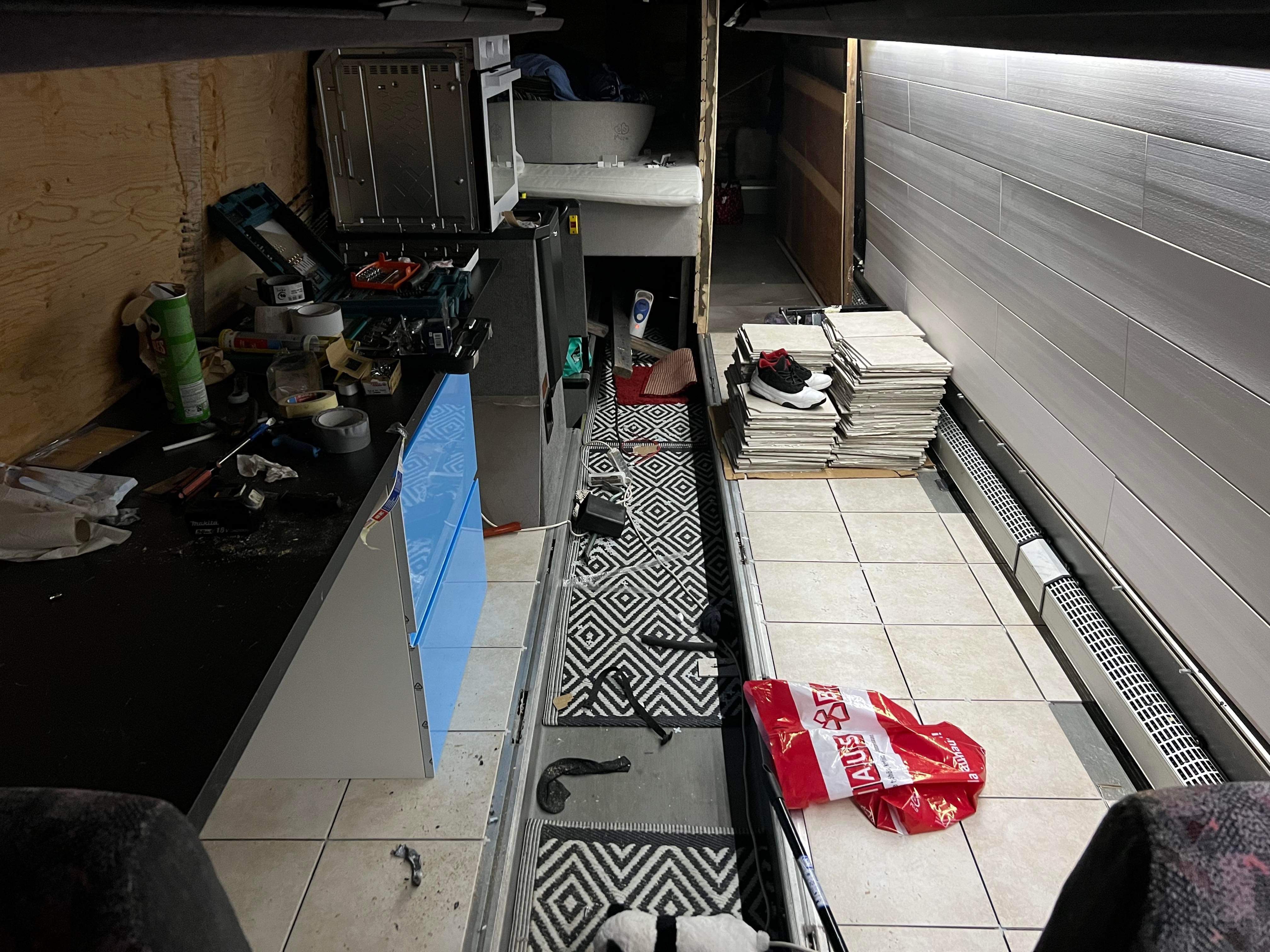

On täälläkin tehty, laiskasti päivitelty vaan.
Teipit poisteltu, kukkaset vielä paikallaan, mutta ainakin lehtimäki tekstit viimein poissa.

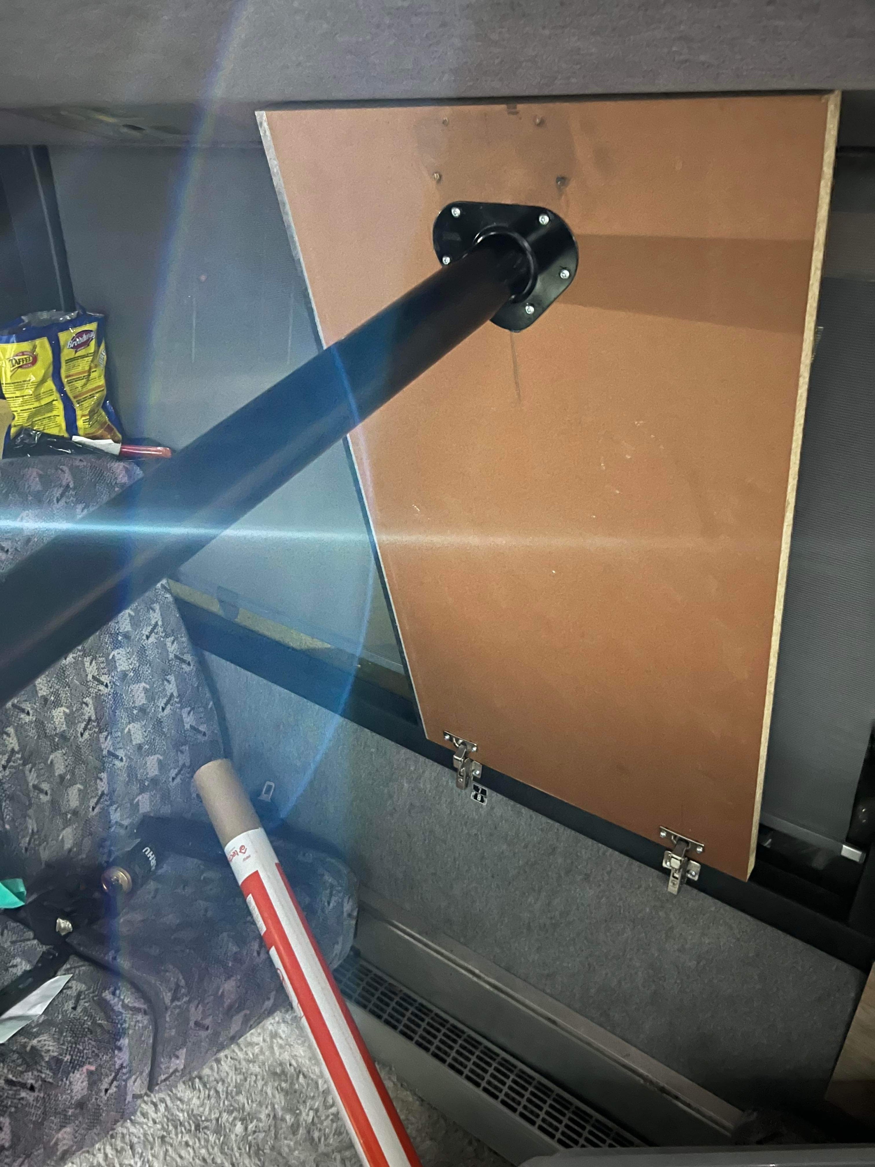

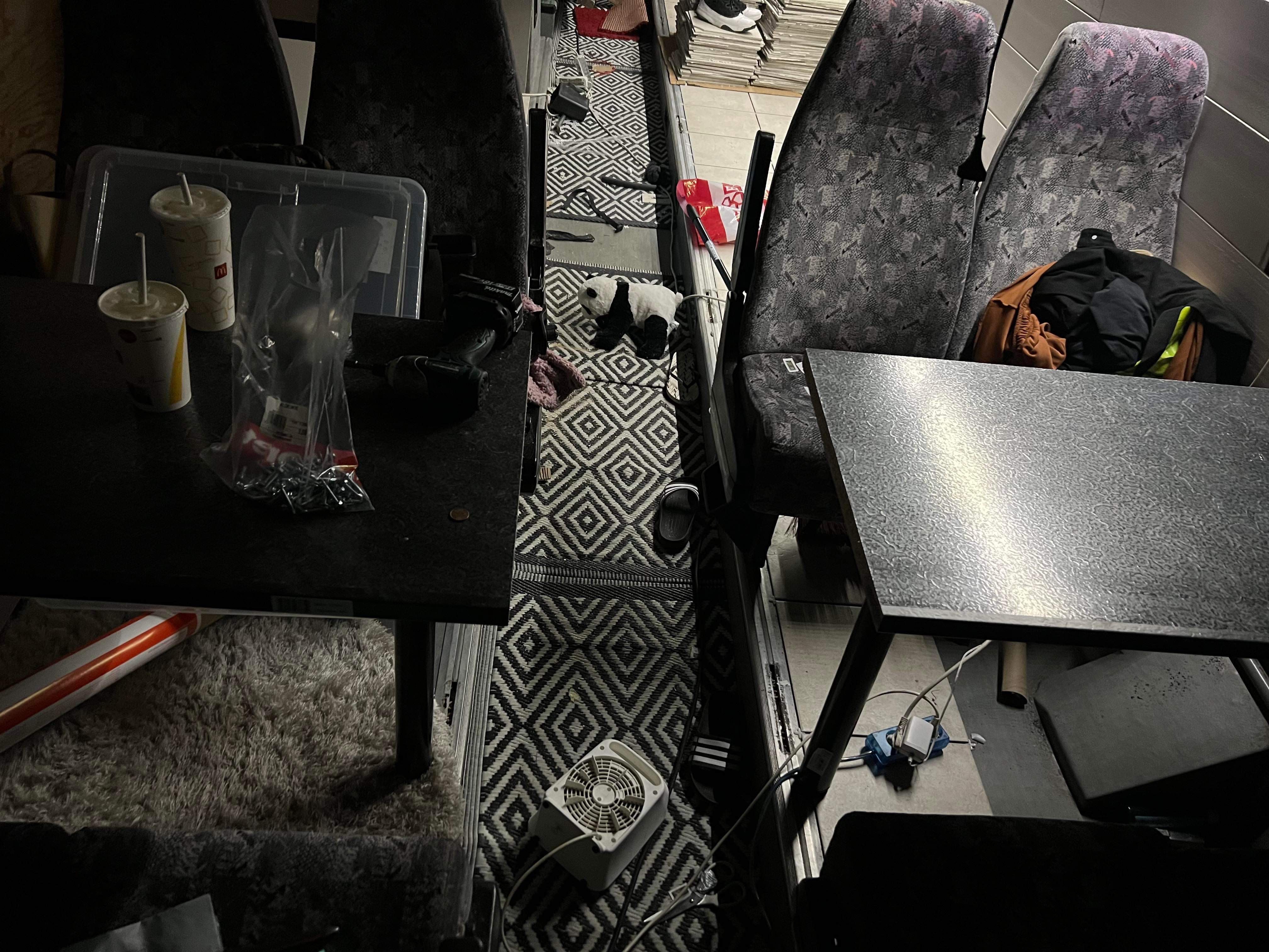

Keittiötä saatu vähän ja pöytiä. Niihin laitoin saranat helpottamaan siivousta. Vähän laattoja lattialle saatu ym.

Melkein kannattaisi tehdä pyöristykset noihin pöydänkulmiin. Arvaa mistä idea syntyi?

😁 voin arvata. Noi on menossa sahaukseen vielä. Kavennetaan ja pyöristellään. Piti puukkosahalla muotoilla ite, mutta en tiedä uskaltaako noita yrittää edes puukkosahalla. Kuviosaha mökillä jossain, liekkö helpompi vaan käyttää jossain leikattavana, oli sevverran hintavat bauhausin levyleikkaamossa. Nekin tekee vaan suoria leikkauksia.

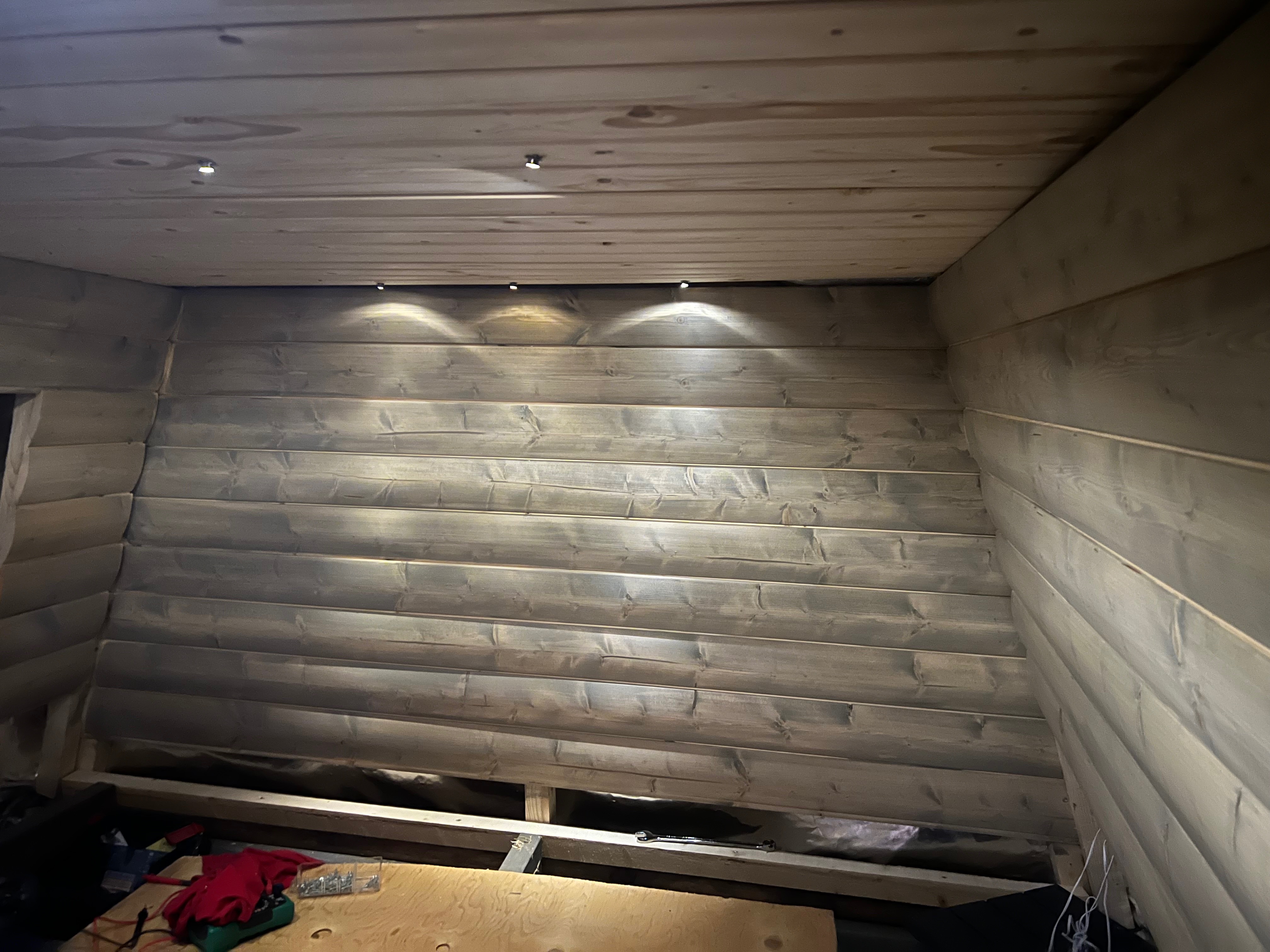

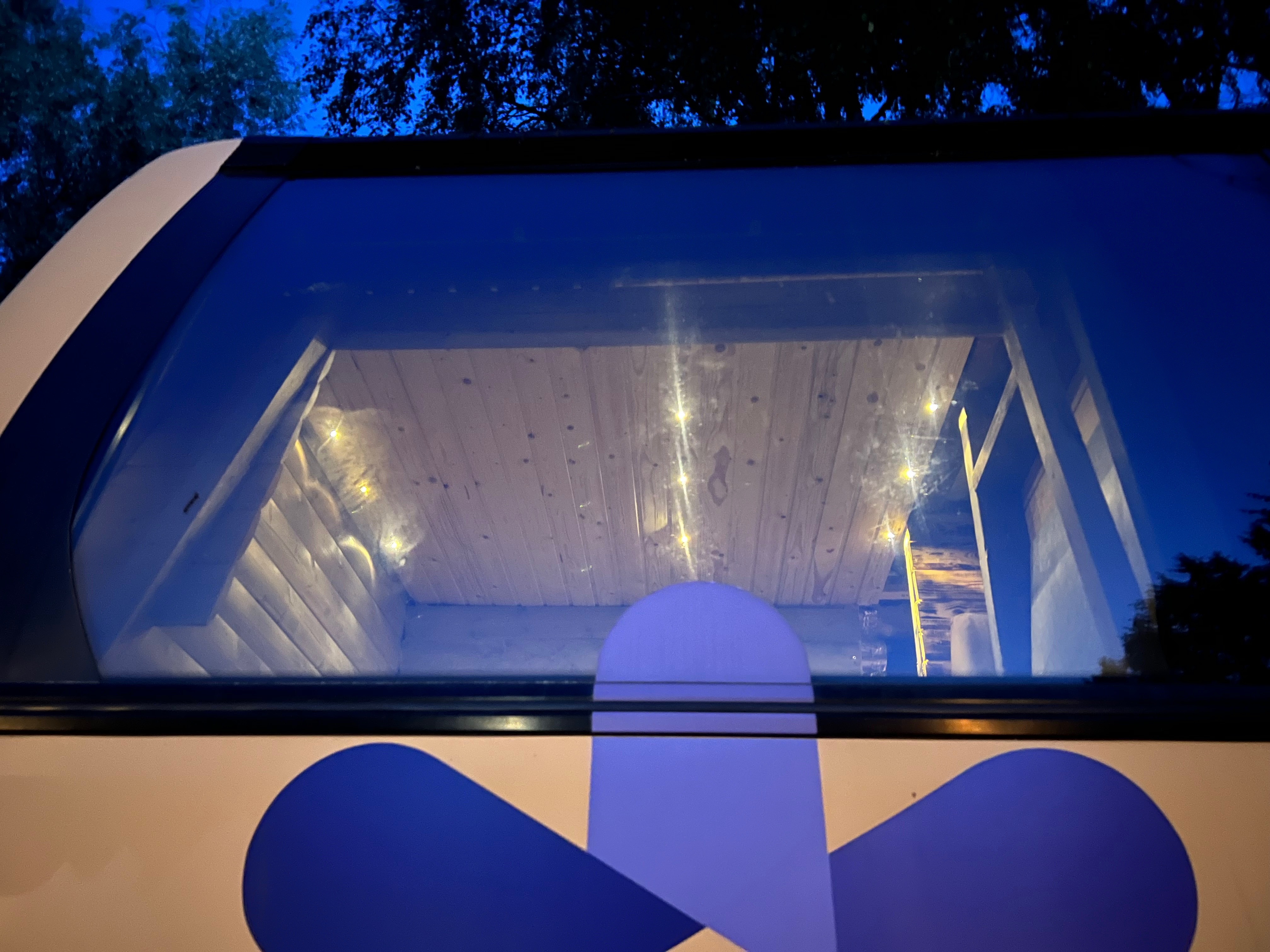

Vähän meinannu kiireet ja talvi haitata projektia. On täällä edistyttykin. Maasähköt ja sauna melkein loppusuorilla näin viimesenä. Vielä koteloida ikkuna saunaan. Meinas tulla liian valosa sauna, niin jos tekis pienemmän ikkunan että ei saunojien munat paista koko kansalle🤔
