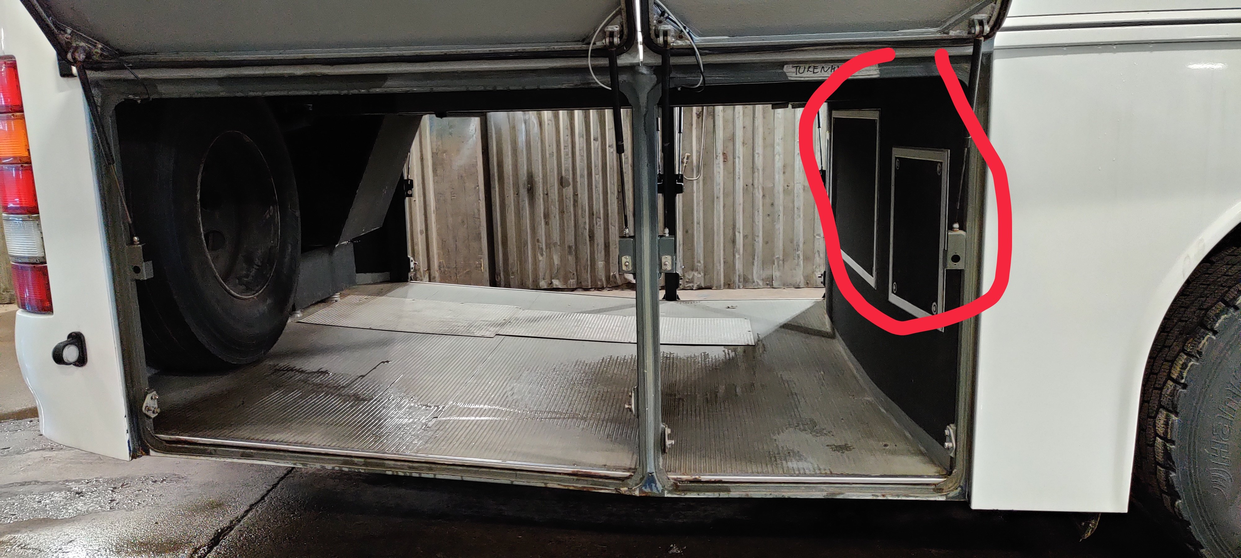

Mitä nuo luukut voisivat olla? Keskimmäisestä pääsee näkemään ainakin tankin takapään ja jotain muutakin, mutta entä reunaluukut?

Sieltä pääsee kurkkaan ilmapussukoita
Iskareita vaihdettaessa osoittautuvat melko käteviksi nuo luukut.

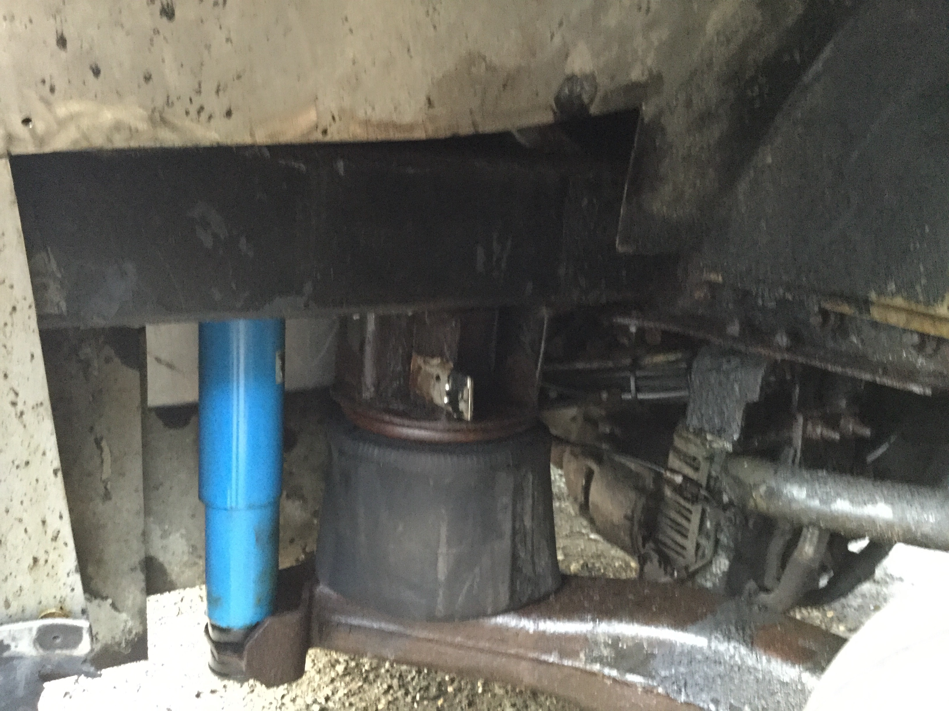

Olen kaavaillut saunaa tuonne taakse alakertaan. Jos nuo luukut peittää, onko tiedossa purkuhommia jos joutuu vaihtamaan iskarit?
Kysyn samalla varastoon, että paljonko iskarit maksavat tuohon alustaan suurin piirtein?
Linjuriauto on maantien ässä
Carrus 502 B10M-C700
WillerNomadLife
Viestit: 87
Location: On the road
70-100€ kpl noin hinnan voi heittää. Itse ostin hetki sitten eteen uudet 4kpl kun vanhoista suojapellit täysin irtiruostuneet ja luulin et aivan paskat. Nyt kun niitä uusiin vertaan, niin ehkä vielä ois menny vanhatkin. Kaikki kun on uutta niin ei oikein ole vertailupohjaa. Näihin laitteisiin kyllä saa rahaa uppoamaan ihan just niin paljon kun sitä on laittaa 🤔😂

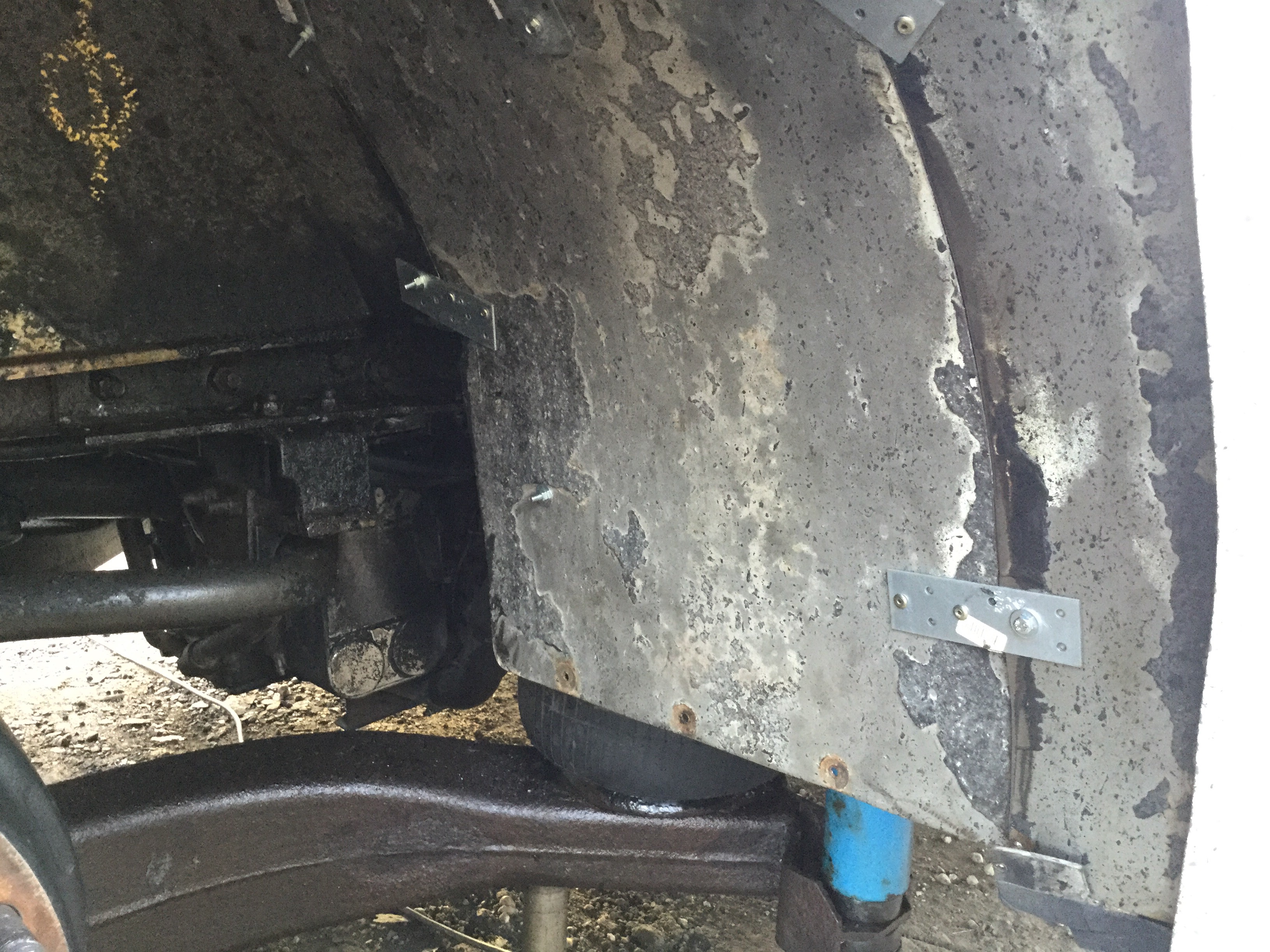

Ei niitä vanhoja iskarin yläpultteja oikein mahdu leikkaamaan poikki alakautta. Toinen vaihtoehto on kurakaaren irrotus. Johan siinä tärväytyy puolipäivää aukoessa.
Laita saunan seinään luukku.
Omaan tein lokasuojaan aukot, pesu/ re öljyäminen onnistui palat peltiruuveilla ja helmamassa pintaan,,,
jatkossa helpottaa jousi/ iskari vaihtoa, scania samoilla kohtia volvossakin on.

Mulla oli jo joku aiemmin tehnyt kurkistusluukut myös, jos itse tekisin, laittaisin eteen vain isomman kumisen roiskeläpän. Voi olla että vaihdan, vaikka on valmiit peltiluukutkin. Suojaa samalla lailla kiviltä kuin peltikin, ja kura osaa sinne peltien taakseki, mutta kumia ei tarvi ruuvata irti pesua ym varten. Tulisi ehkä sit oikeastikin pestyä noi kolot joskus...
Minä olen tehnyt kurakaaret alumiinilevystä. Kolmesta osasta, Alaosat, kun irrottaa pääsee käsiksi palkeisiin ja iskareihin. Alapellit ovat kiinni popniiteillä ja saumoihin olen ruutannut butyyliä. Niitit on paljon helpompi porata auki kuin yritää 10mm mokkamutteria aukoa.

Se iskarin yläpää ei näy tuosta luukusta. Täytyy varmistua siitä, että jostain pääsee jatkossakin käsiksi ilmapussin ylälautasen pultteihin ja liittimeen sekä siihen iskarin pulttiin.
Tai sitten vai luottaa siihen että "kohtuullisella purkamisella" selviää. Joissain asioissa pääsee helpommalla kun toivoo parasta. Ei näissä busseissa selkeästi ole alun alkaenkaan suunniteltu huollettavuutta :oops:
