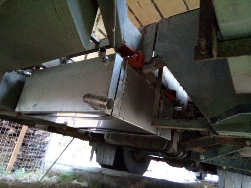

Harvaavesisäiliökin saatiin valmiiksi
Nyt on parisataa harmaalle ja parisataa paskalle vedelle

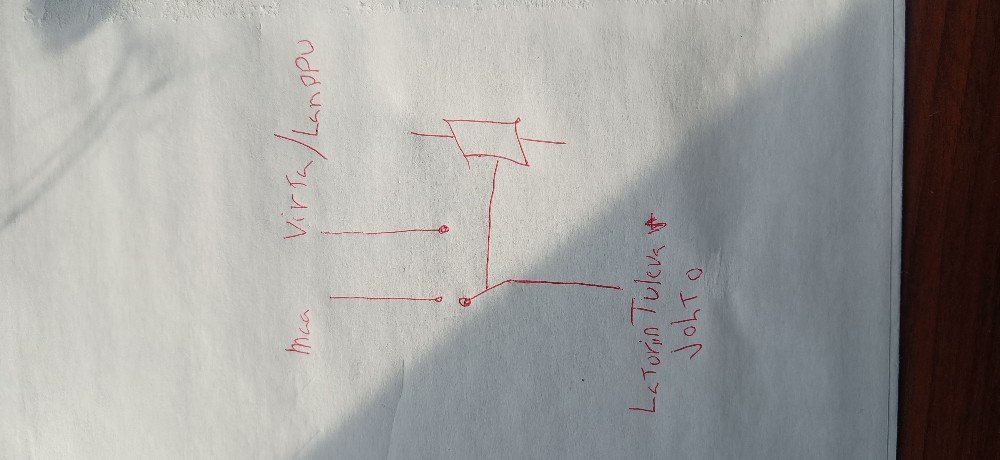

Eli siis vaihtorele joku tämmönen ???
Ymmärsinkö oikein

Just noin. Tosin mulla on mekaaninen katkaisija, mutta toiminta on ihan samanlainen.

Siis sinnekkö kannattaa laittaa vastus maa piuhan väliin jostain syystä ?
Viestit: 2665
Re: Kirjasto sisu
Punanensisu kirjoitti: 05 Kesä 2020 17:28
Eiköhän tuossa ollut ajatuksena että jos haluaa sen nerätevirran varmasti nollaan se kannattaa maadoittaa, mutta jos siinä on vastus välissä se mahdollinen jälkimagnetoinnin muodostama virta ei ole niin raju.

Joo siis elikkä se laturi ei siitä miksikään mene vaikka sen heräte piuhan maadoittaakin sillon kun haluaa että se ei lataa
Kun en noitten latureitten tekniikkaan ole päässyt vielä niin syvälle
Oisko siinä herätteen maadoitus piuhassa hyvä olla se vastus jostain syystä vaikka sen tekisinkin releellä jonka aijjemmi Piirsin

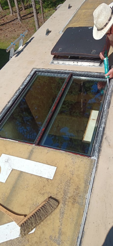

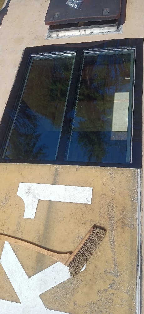

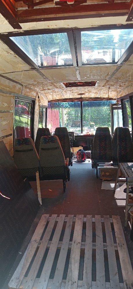

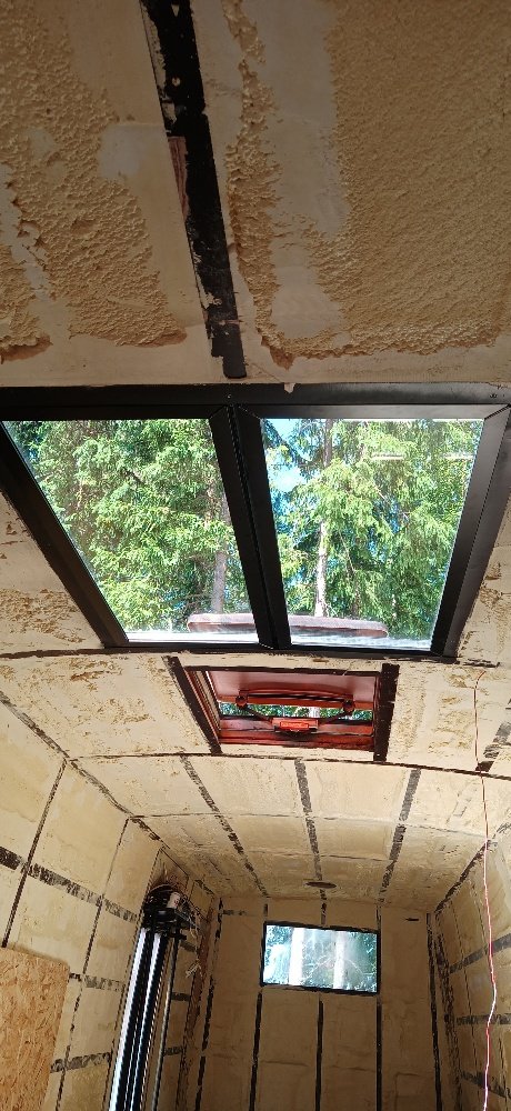

Kesäloma hommia
Muutama kuva tuli näpräyksistä otettua

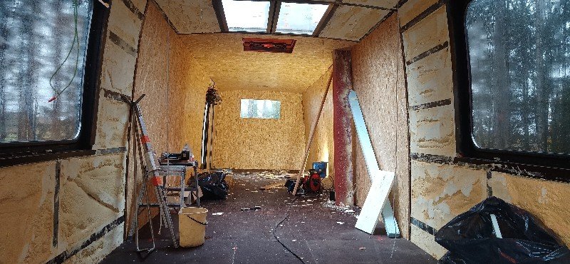

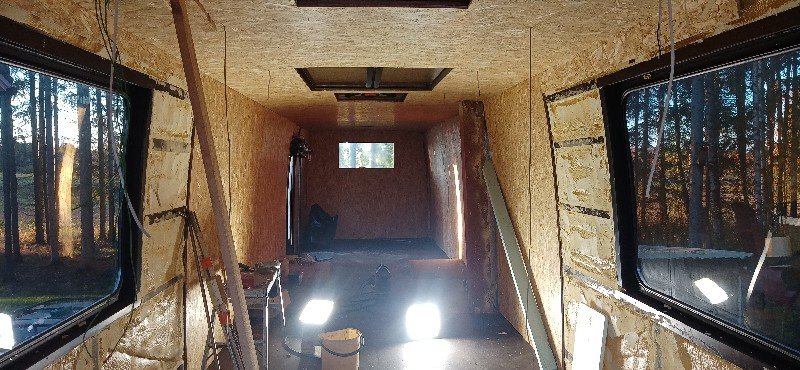

Vkl ährätty levyjä seinille
Kohta alkaa mattojen nostelu seinälle
Mikähän siihen olis paras vaihtoehto ?

Lähinnä että mikä liima on todettu hyväksi tuossa tarkoituksessa?
