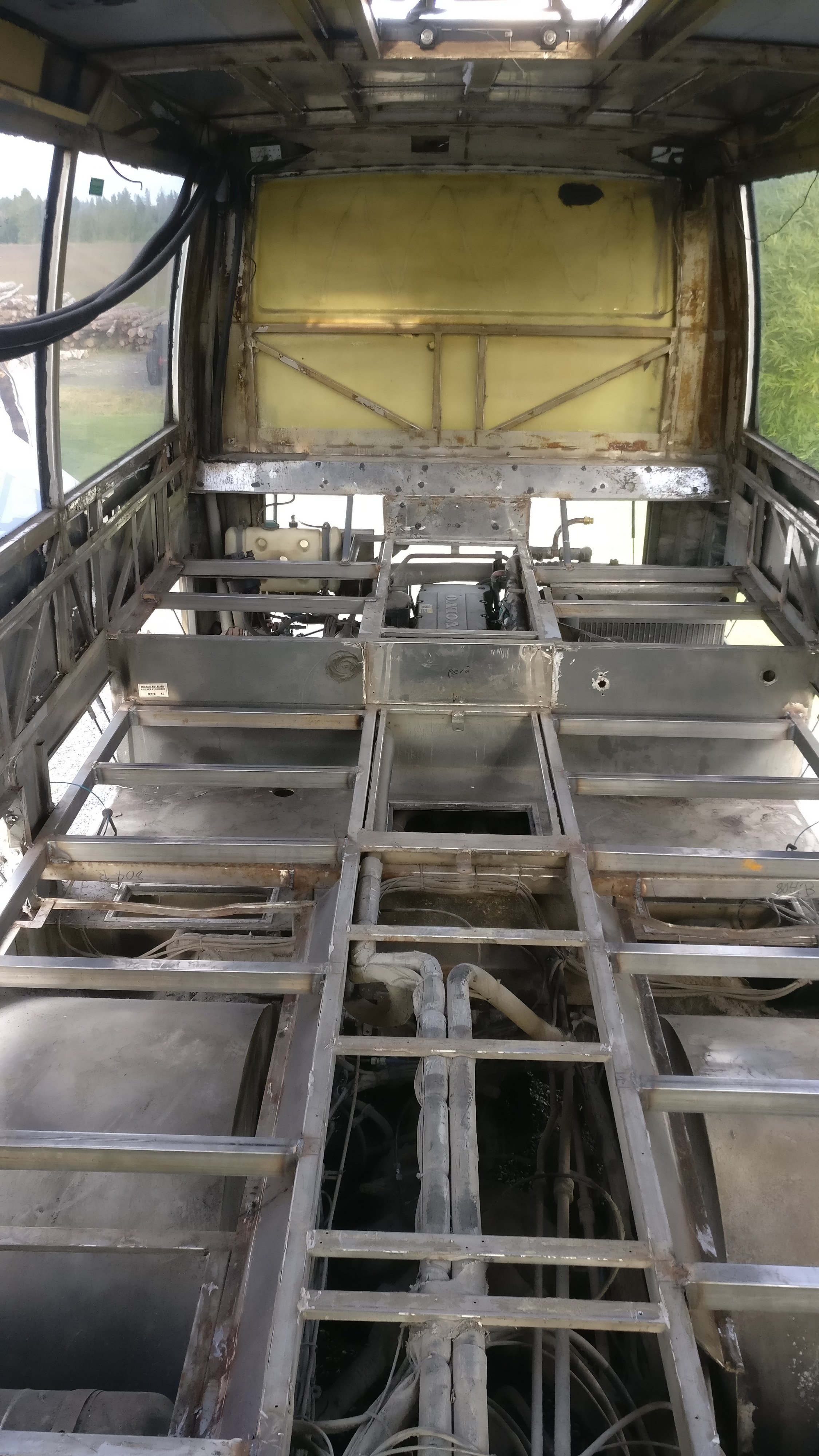

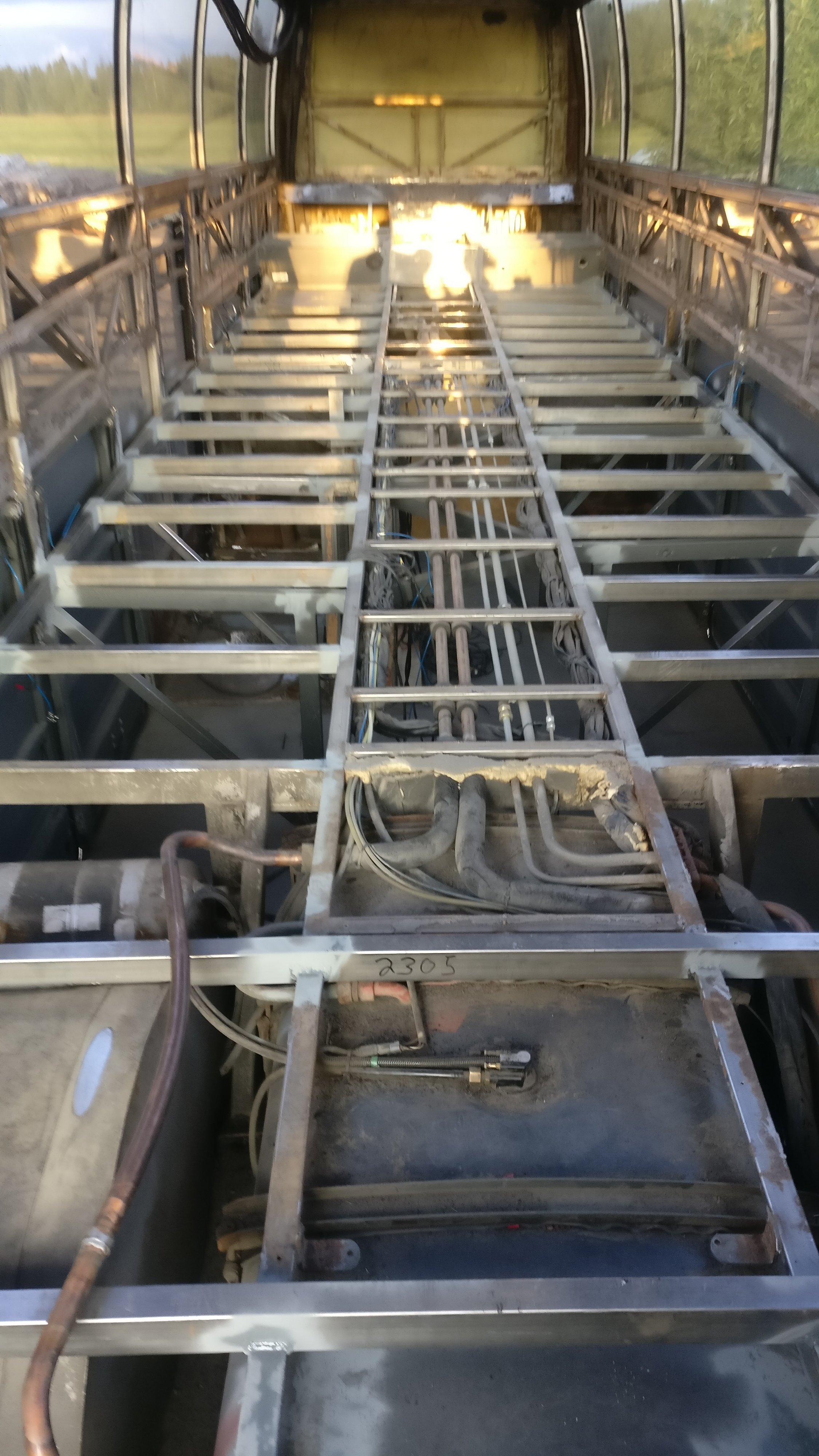

Pikkasen nytkähti eteenpäin.
Makuuhuoneen ja vc/suihku metallityöt tehty.
2kpl vinopalkkeja 40x60mm muutettiin suoraksi ja kylkiin uudet 40x60 palkit joissa 15kpl uusia 40x60mm poikkipalkkeja.
Alle vielä tarkotus niitata 0.6mm rosteripeltiä eristeen pohjiksi.
Jospa tuo nyt kestäis ikusesti.
Ps:mustaa palkkia laitettiin kun jäävät eristeen sisään niin tokkopa nuo siellä ruostu

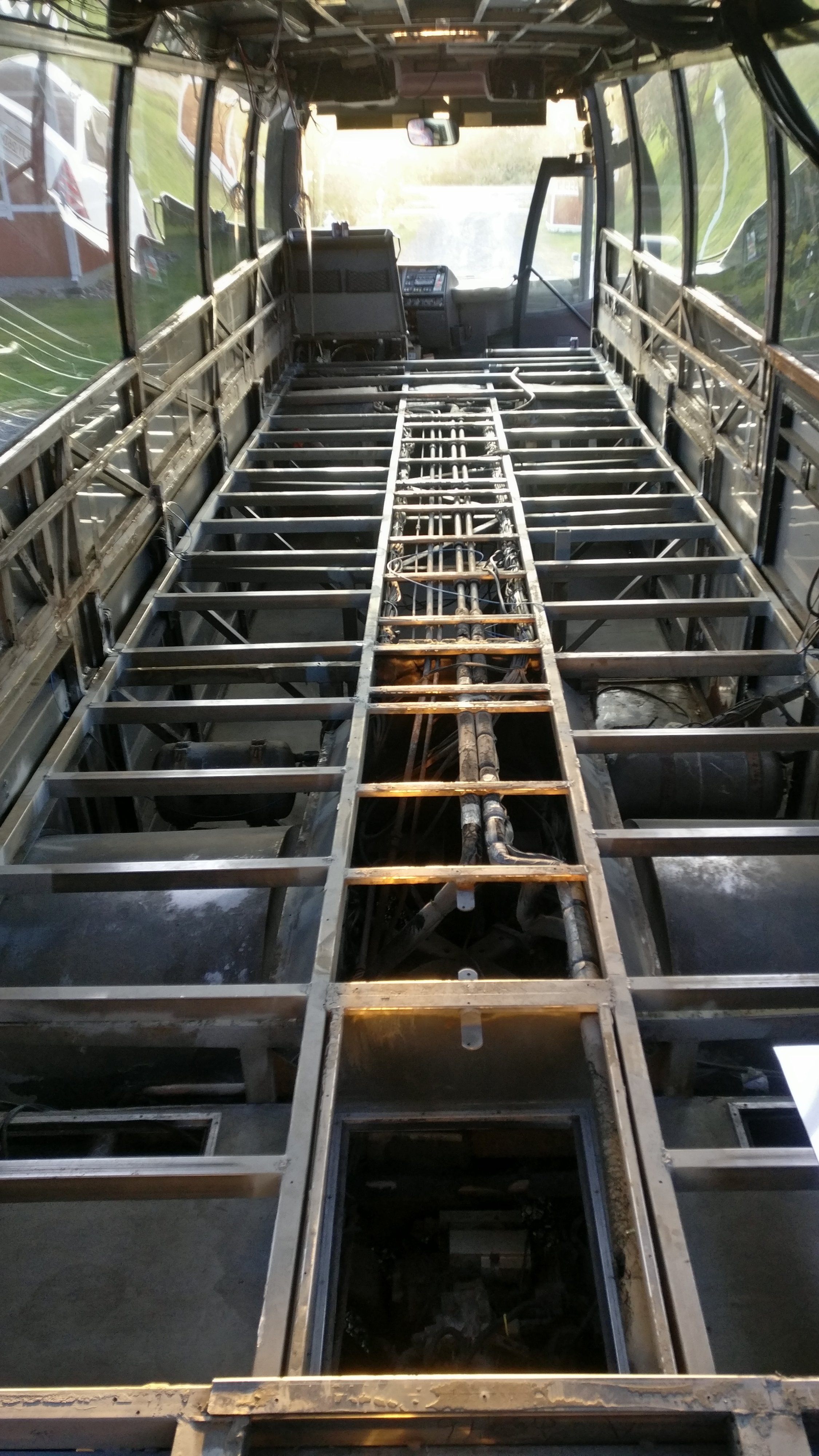

Nyt on 90metriä palkkia lattian alla,muutama vinotuki vielä väliseinien kohdille.
