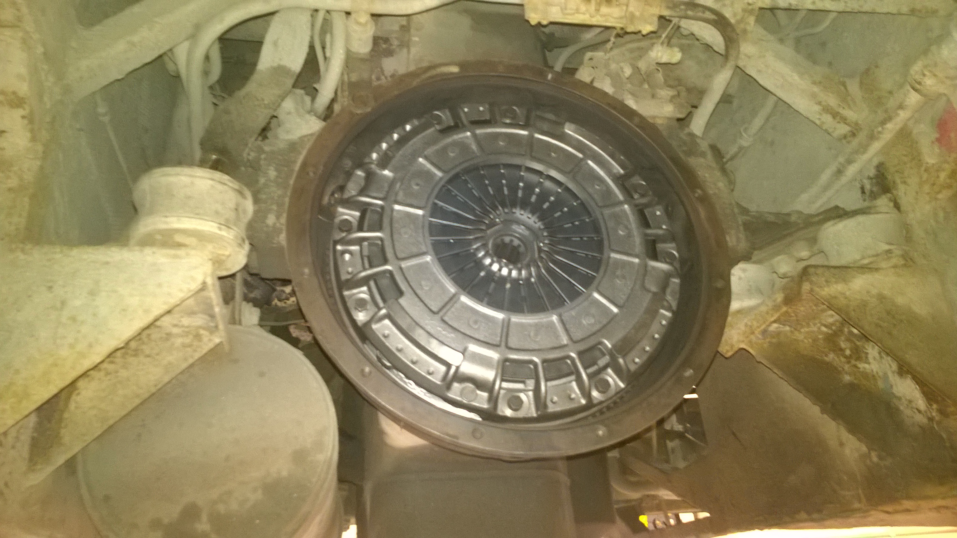

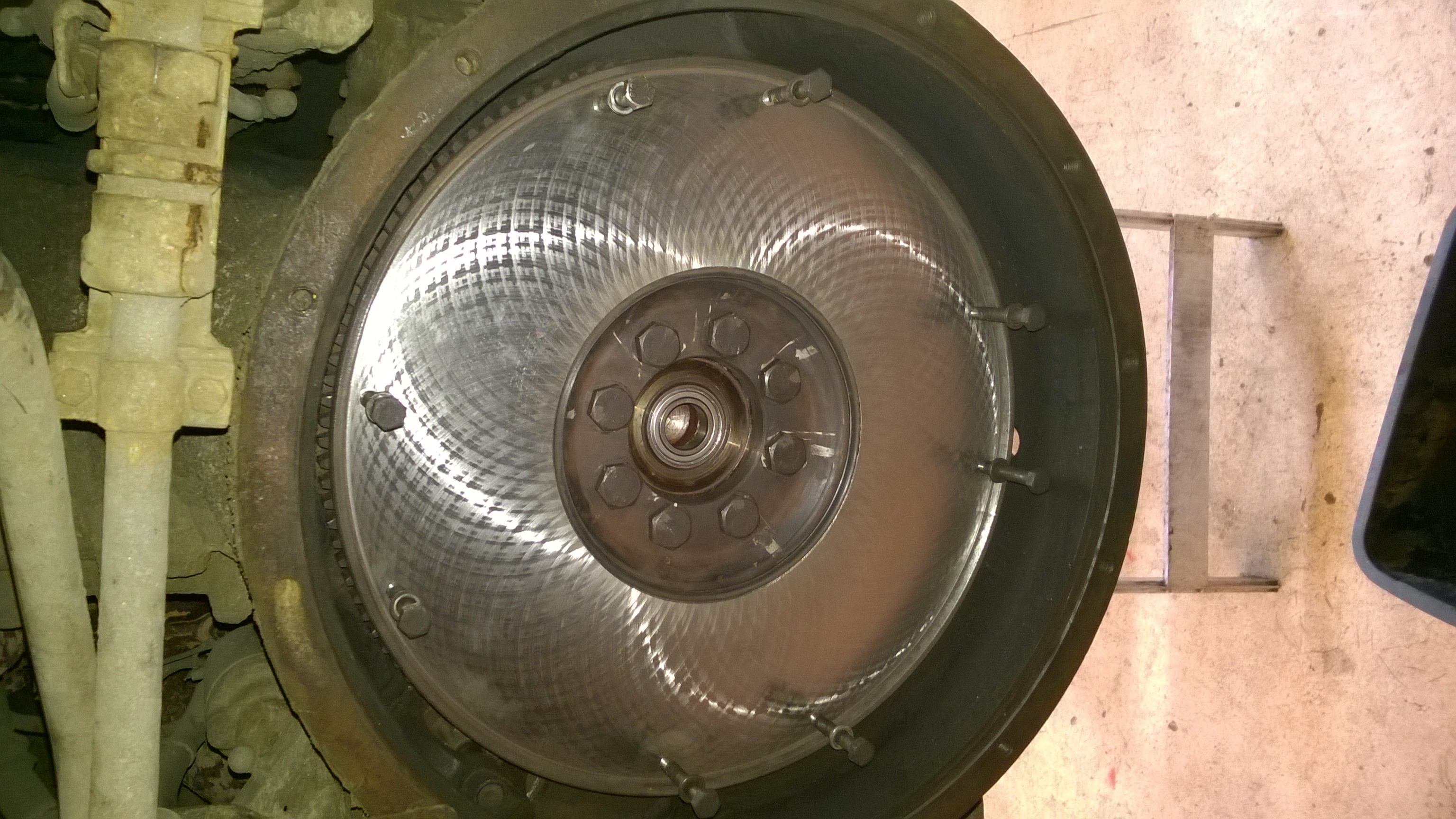

Nonniin... loota osina pöydällä. Nyt osia metsästämään. Kytkin löytyi ja on tilattu. Vanha levy olikin mallia ihan itse tehty. Joku isomman vehkeen levy, mikä oli kirveellä pienennetty. No, ainakin kantikas jos ei muuta :) Jännästi kulunut. Toinen puoli levyä oli kulunut melkein niitteihin ja toisella puolella pintää vielä reilusti. Keskiön jousia poikki. Asetelmasta yksi jousen kärki poikki.
Vauhtipyörä lähti sorvaamoon "hiontaan". Pitäisi tulla hyvä paketti :)

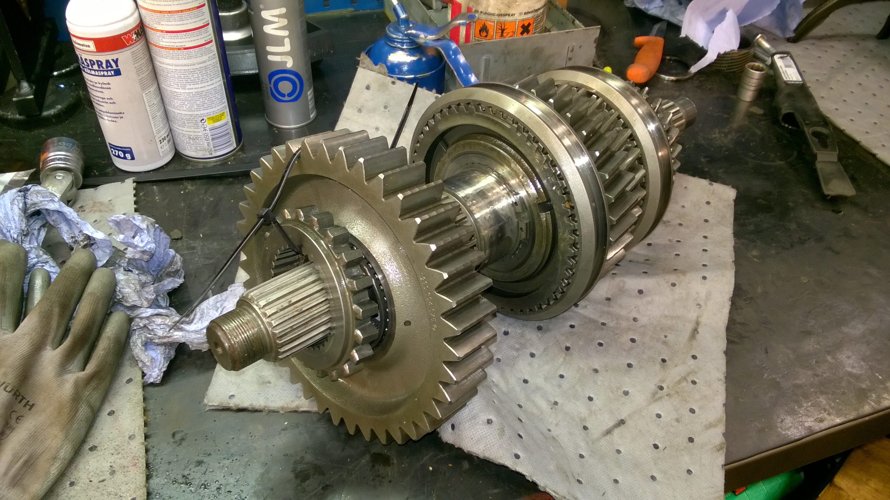

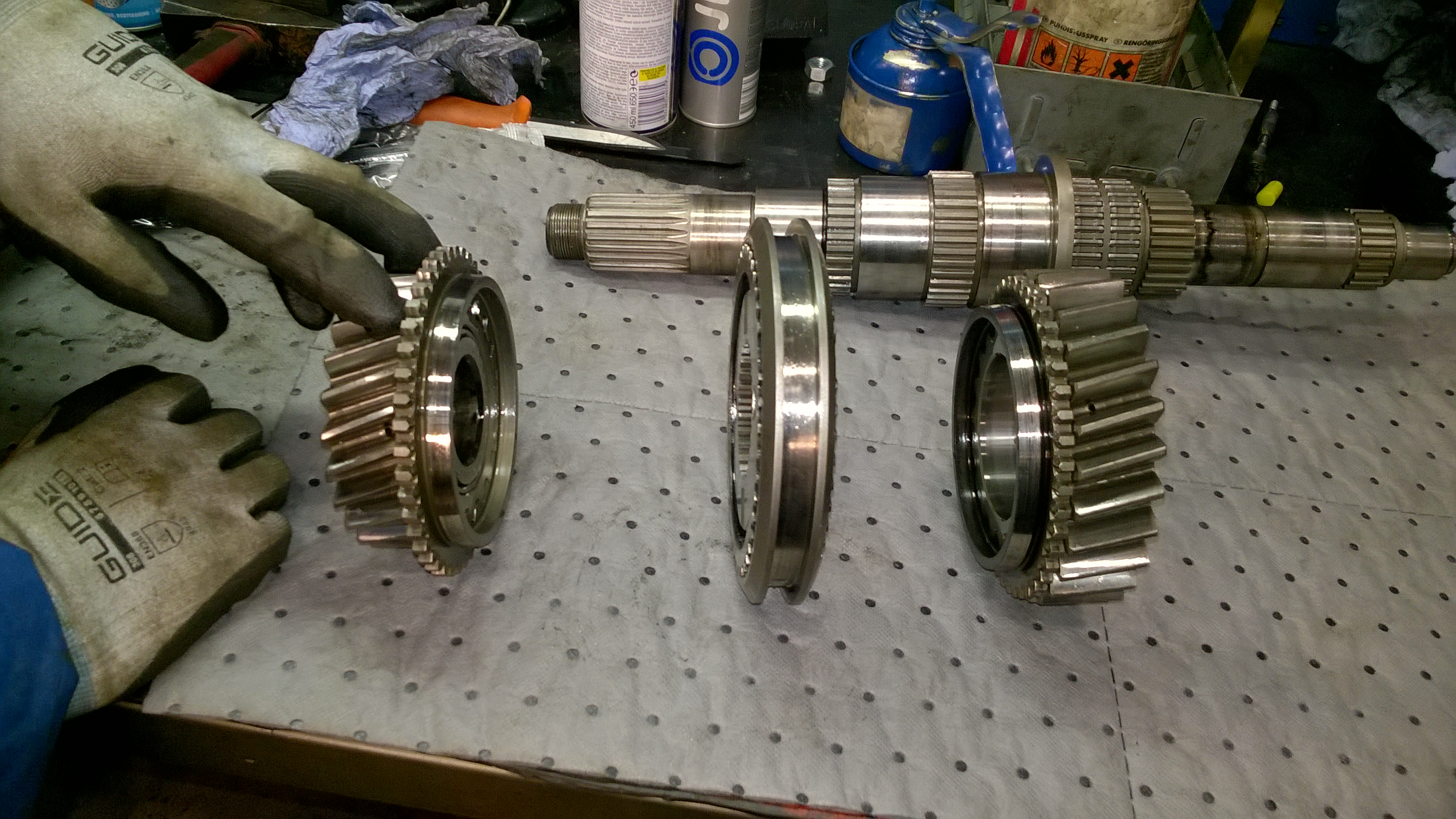

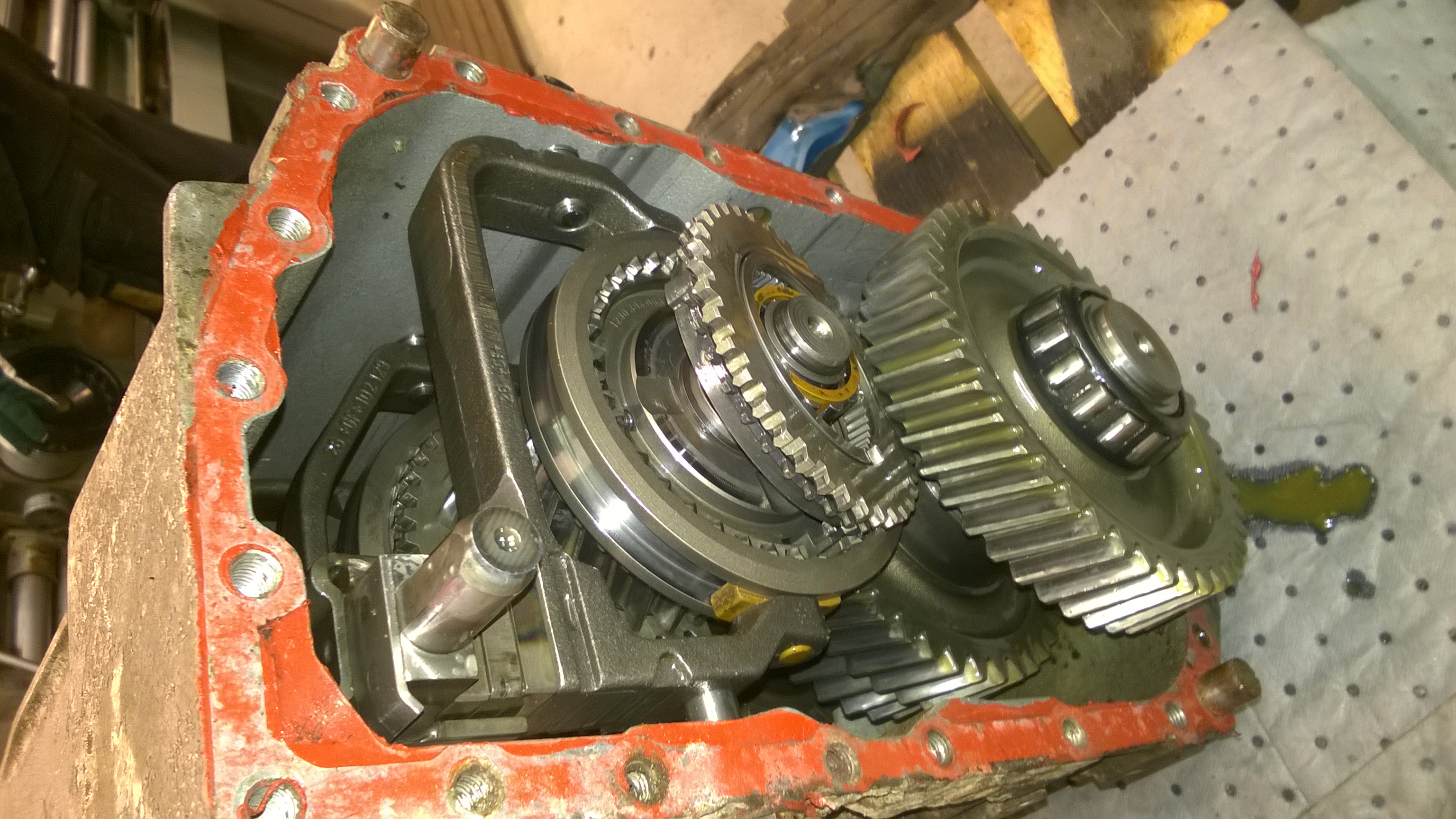

Laatikko on nyt kasassa. Toivottavasti pelaa. Kasaaminen on pysähtynyt vääriin kytkinosiin. Uusia odotellessa...
Kytkinsylinteri on hoonattu ja kasattu uusilla tiivisteillä. Vauhtipyörä hiottu. Vaihteensiirto mekanismi tuli korjattua. uusia puslia ja tiivisteitä. Nyt pitäis välykset kepissä vähentyä :)

Setran vaihdekepin erikoiset liikkeet korjautuu uusilla vaihdevaijereilla. Mutta siis oothan ison homman tehny! Hattua nostan, ja nostanki! On sopivasti päässä, ku täällä on taloissa öisin niin kylmä, ettei mitään järkee!

Tässä Setrassa on "kardaanilla" toteutettu vaihteensiirto. Ei ole vaijereita. Toivotaan että loota toimii, toinen manuaali minkä olen purkanut ja kasannut :) ensimmäinen toimi hyvin... oli kyllä ihan mukava rojekti. Piti hitsata uusi toppari vaihteensiirtäjälle koteloon. Uusia kierteitä piti tehdä. Tiivisteet piti tehdä itse. Mutta tässä sitä oppii, toivottavasti ei lopu ikä kesken ennen kuin on oppinut kaiken :=)
Kohta olis tekniikka hyvässä iskussa. Nyt kun jarrut on laitettu, ja vaihteisto, ja kytkin. Moottorikin on rempattu entisen omistajan(tai jonku niistä) toimesta.

Nyt on autolla ajettu pikku mutka. Loota toimii hyvin, samoin kytkin. Kepistäkin hävisi suurimmat välykset.
Vauhtipyörä hiottuna.

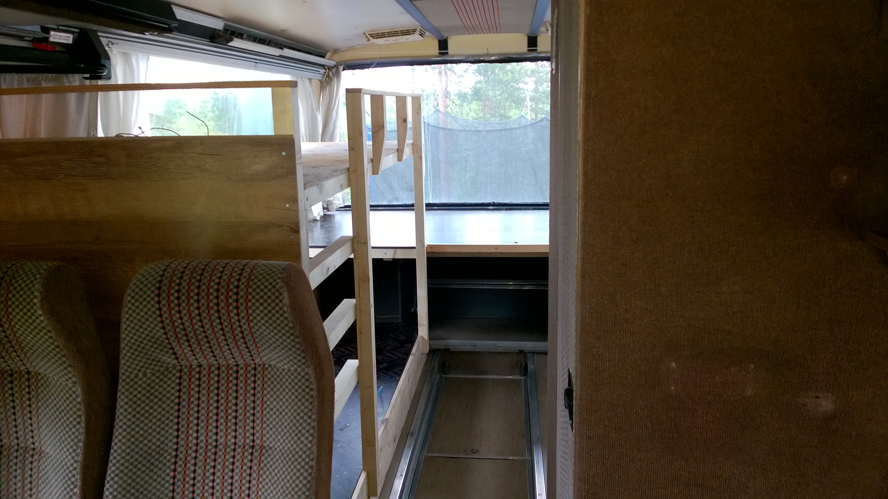

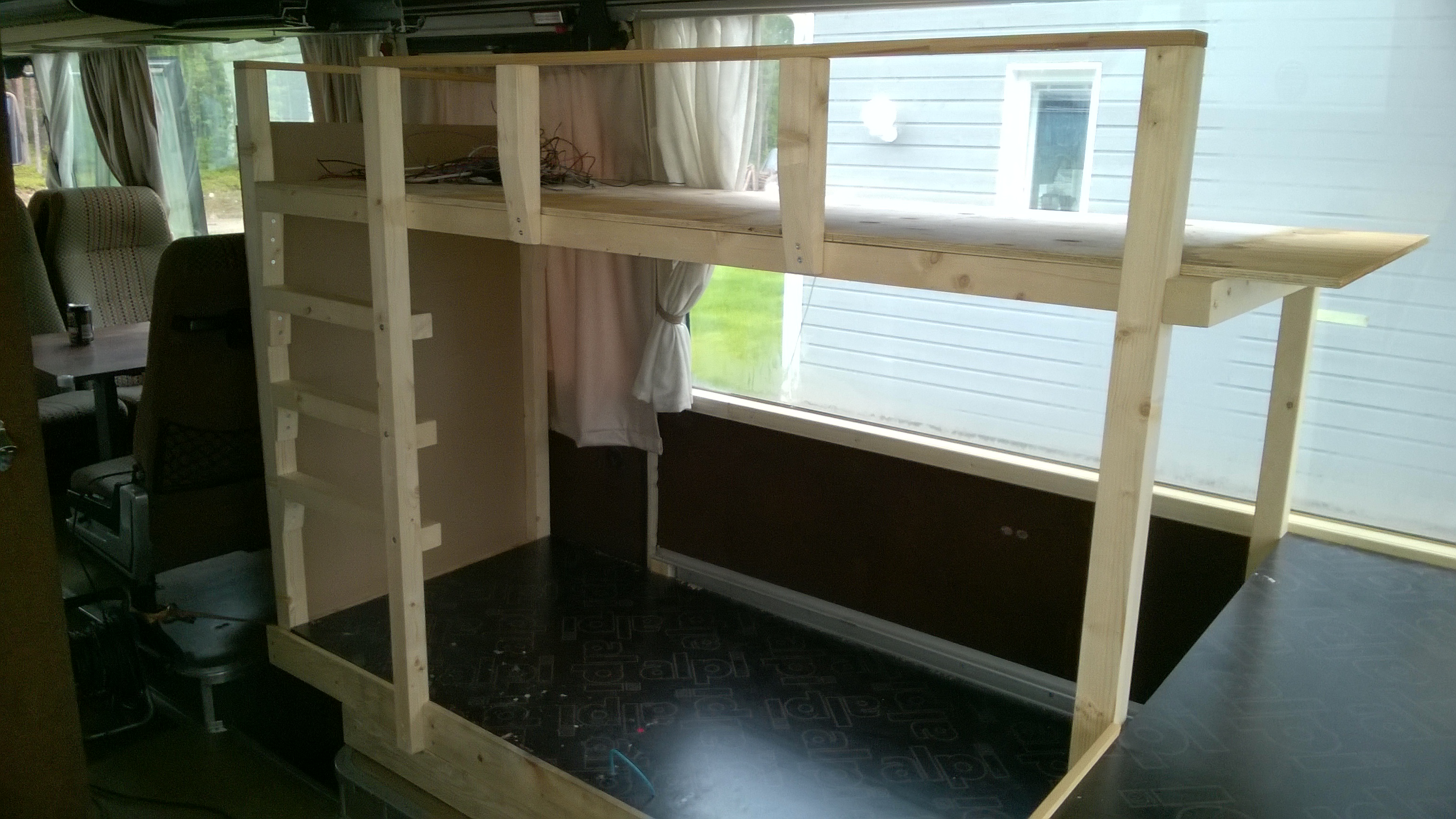

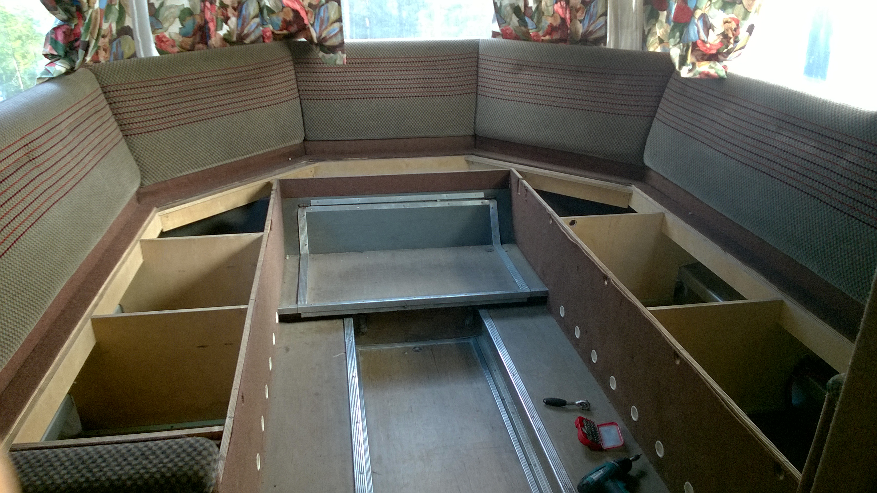

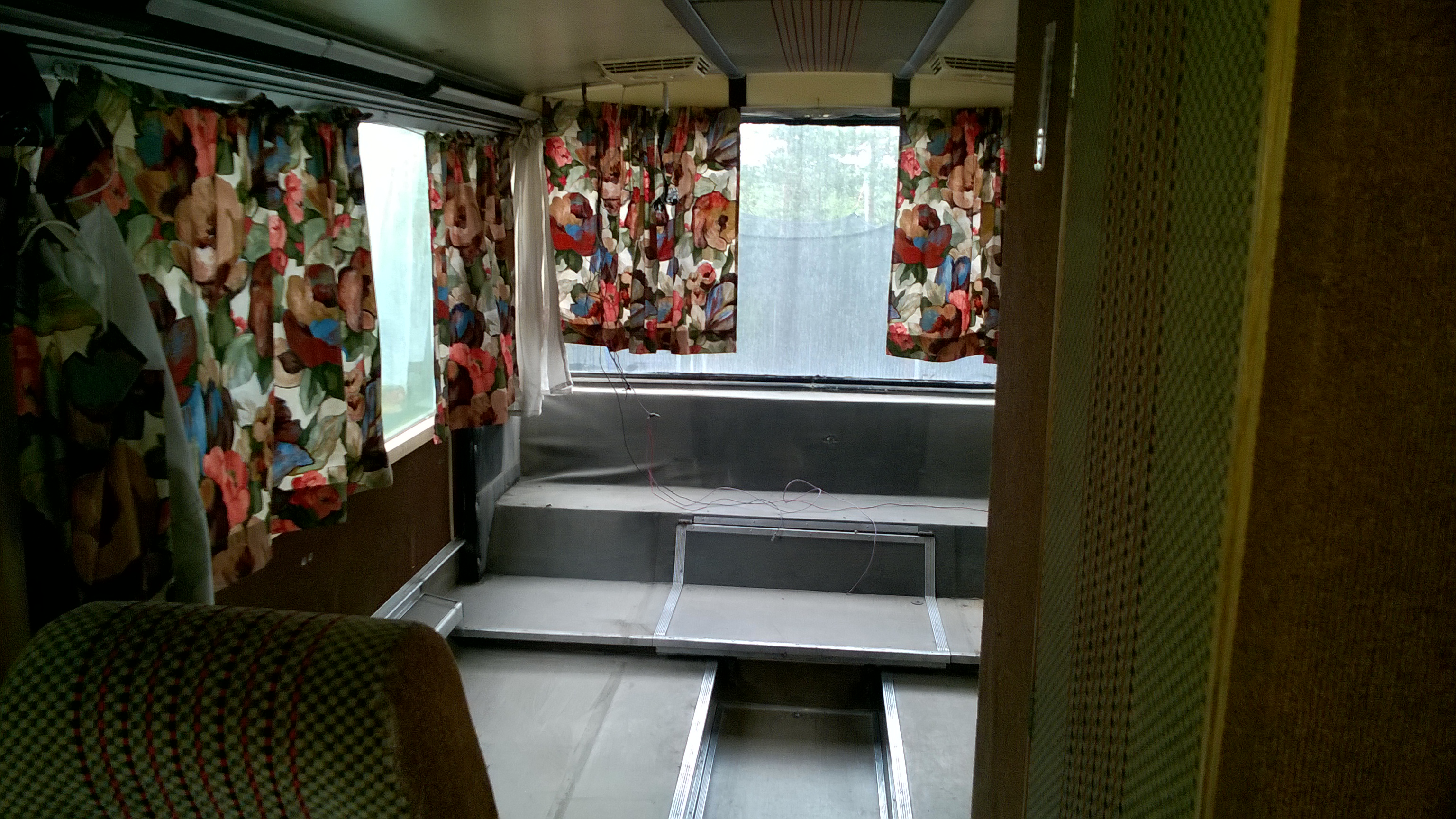

Nyt on sisusta purettu takaa. Eli sohva pois ja sänkyjä tilalle. Ensi viikkon torstaina pitäisi päästä reissuun. Saattaa tulla kiirus :)

Re: Setra s208 -82 VLV-401
Työkalut pysyy näköjään käsissä :wink: Tee sänky sillain että saa myös huoltoluukut auki, eihän niitä koskaan tarvi avata, mutta kun tekee päälle lattian ja kiinteet systeemit, niin annappa olla auki vaan :shock:

Juurikin näin olisi tarkoitus tehdä. Kyllä konehuoneeseen pitää päästä käsiksi. Ei sentään niin luotettavaa vanhaa tekniikkaa :)

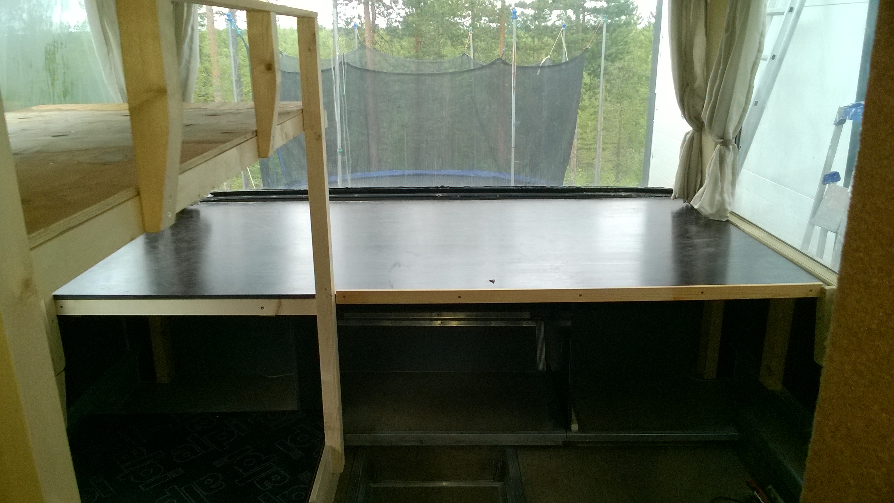

Noh niin... Viikonloppu vierähti kumman nopeaan. Jotakin sentään sain aikaiseksi. Sängyt jäi aukeaviksi, niin pääsee kaikkiin luukkuihin vielä käsiksi hyvin. Seuraavaksi vähän valoja laittelemaan. Verhot lähti pesuun :)

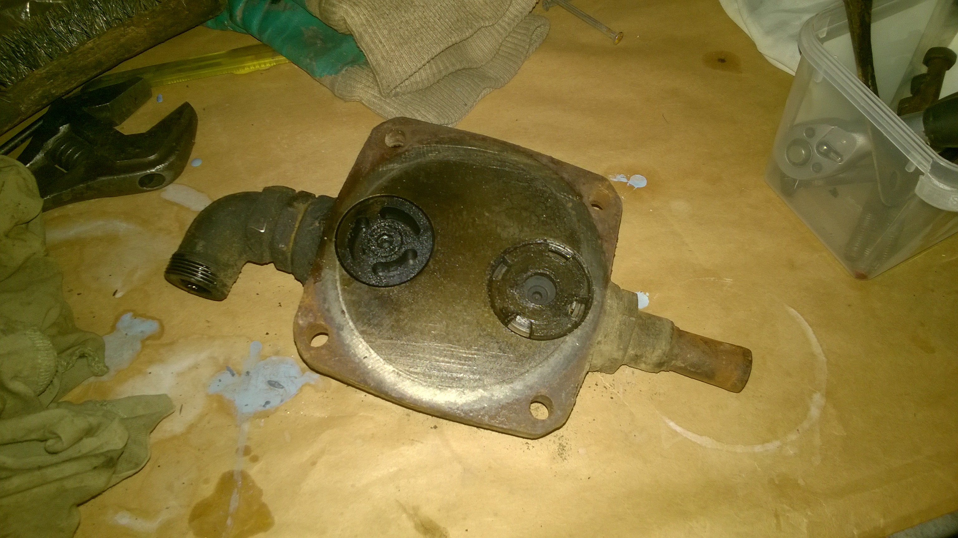

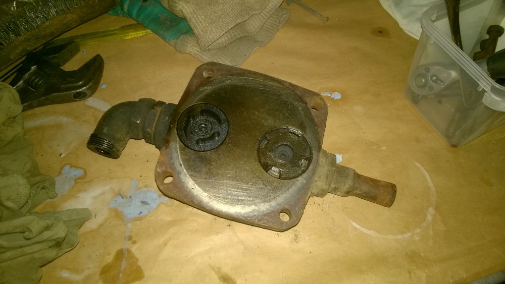

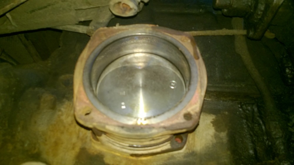

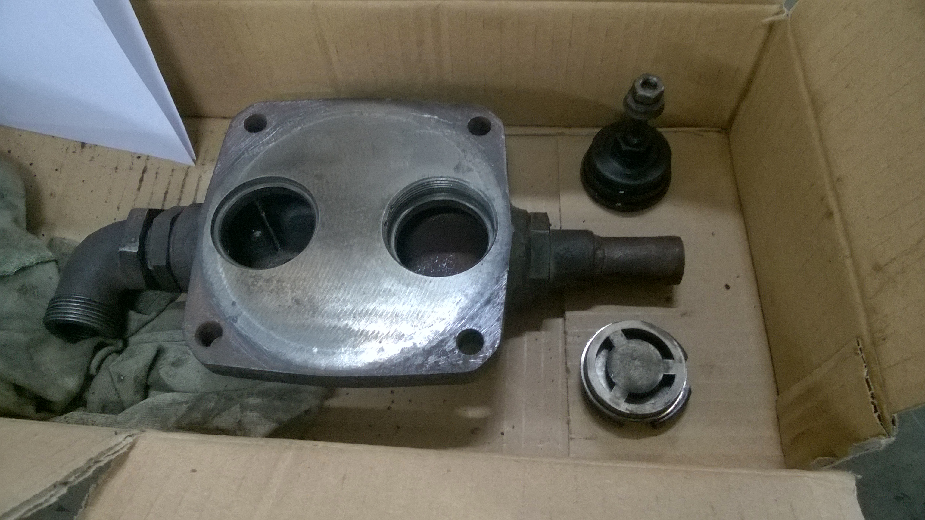

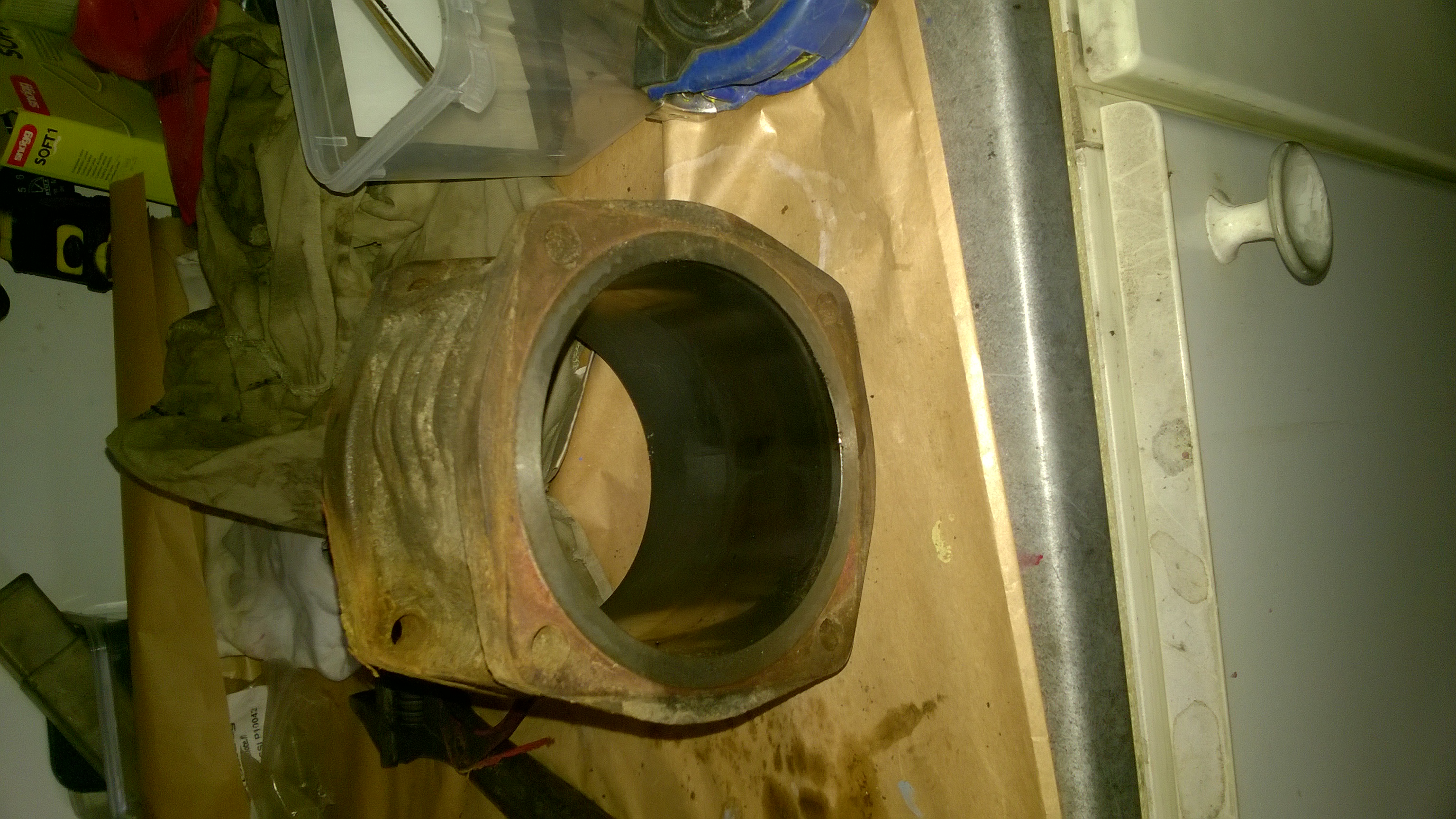

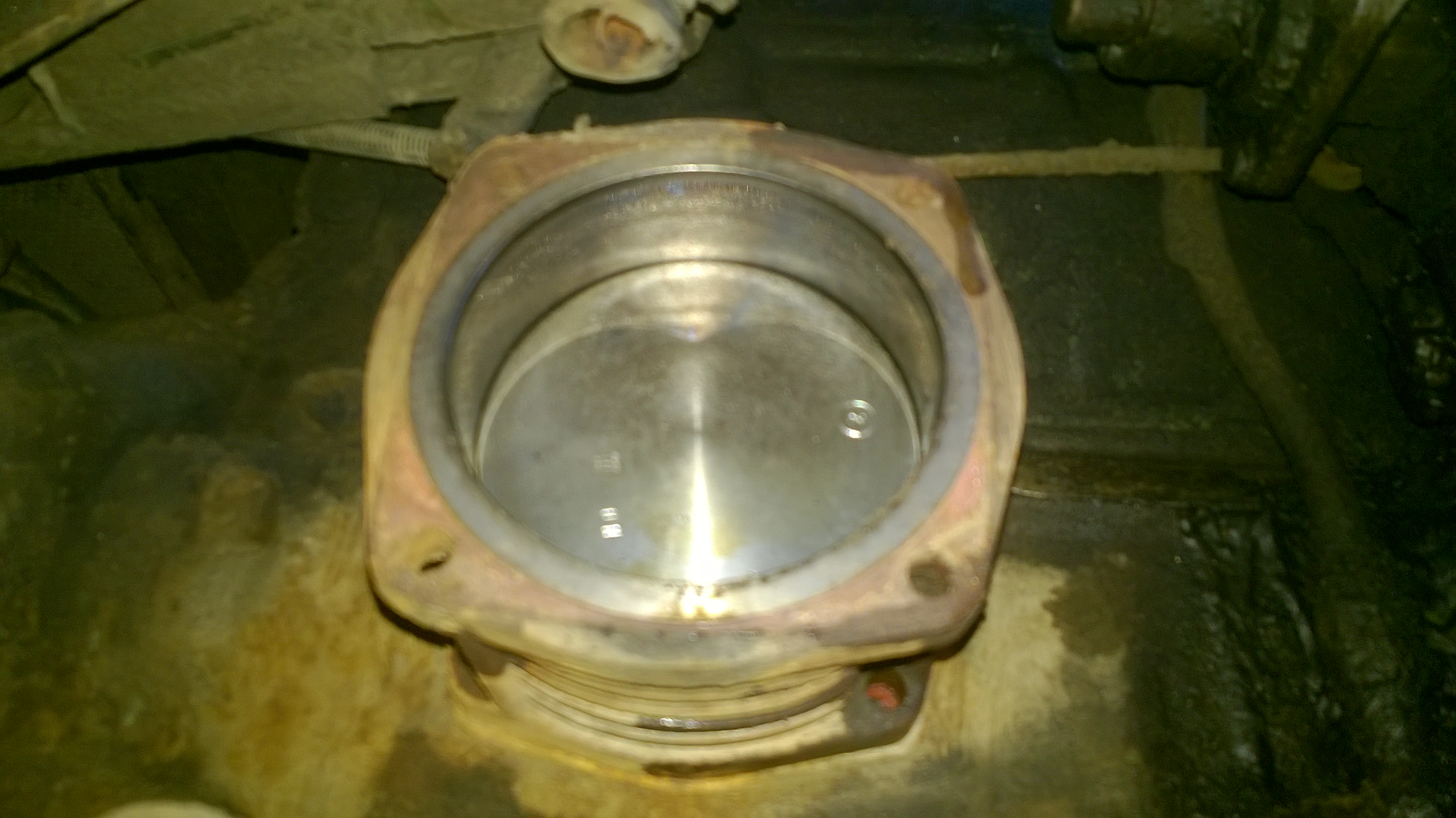

paineilma puolta tutkiskelin hieman kun meinaa olla laiskanlainen nostelemaan paineita. Purin kompuran. Kaikki ehjää. sylinteri ehkä hieman kulunut soikeaksi. Joku joskus uusinut männänrenkaat ja hoonannut. Venttiilit ehjä ja jouset myös. Hieman likaiset, olisikohan jouset kuoleentuneet...? Ajattelin kerätä pullot nurkista ja ojanpenkalta, ja tilata sylinterin, männän, renkaat ja venttiilit jousineen ja tiivisteineen. Kun Ebaystä näytti kohtuudella saavan. Jospa se siitä.
