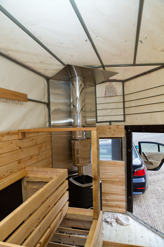

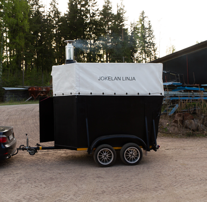

Vapun kunniaksi harjannostajaiset!

Re: Jotain jatkoksi...
No onnee savuista! Mimmoset mahtoi olla löylyt?

No en kerennyt oikein löylyihin, kun oli pakko lopettaa leikki kesken.
puulattian lämpötila nousi yli 200°C ja maalit rupesi kiehumaan.
Täytyy siis nikkaroida lisää lämpösuojaa.
No jopas! Miten meinasit ratkaista hommelin? Auttaako joku ilma-aukko tms? Joku ritilikkö?
Nyt on laitettuna kiukaan ja lattian väliin millinen rosteripelti. Lattian ja pellin väli on noin 10mm.
Täytyy varmaan laittaa toinen pelti vielä ja väliin 10mm palovilla.
Täytyy tehdä toisesta levystä isompi koska noin 20cm kiukaasta on lattian lämpö vielä yli 100°C.
Noin 50cm kiukaasta sivulle on paneeli ja sekin lämpiää sataan asteeseen
no eix se satanen oo ihan hyvä saunalämpö - lattian tasossakin
Miten toi piipun läpivienti on toteutettu? Kestääks rekkapressu saunalämpötiloja? Meillä oli mökillä saunan lattiassa parimilliset raot. Ei ollu kuuma lattia, riitti ilma, eikä tarvinu lattiakaivoa! Ü
No tossa on tollainen havainnekuva.
Piippu on eristetty valmispiippu.
Pressuun on liimattu piippusarjan mukana tullut läpivientikumi.
Pressuun on leikattu läpivientikumin alaosan kokoinen reikä (noin 50cm).
Katossa oleva pelti lämpenee noin sataan asteeseen, mutta sen yläpuolella pressu on noin 40-50°C.
Kuvittelisin tumman pressukankaan lämpenevän auringossa helposti kuuteenkymppiin, eli ei varmaan ongelmaa sen suhteen.
Piipun ulkokuori ei lämpene juuri ollenkaan.
Ei tuo lattia muuten lämpene, mutta kiukaan alta tulee sen verran säteilylämpöä ettei maalit kestä suojapellistä huolimatta.
Kiukaan pintalämpö on noin 350°C.
Sellainen harvalattia olisi erittäin hyvä, mutta epäilen että 200km siirtymä räntäsateessa Juhannusjuhlille saattais aiheuttaa sisätiloille jotain
Vaikka käyttäsit 0,5 pelliä niin aina yks pelti puolittaa suojaetäisyyden. Väli 10-20mm pelleille. Ei kannata oikeestaan villaa työntää kun ilmankierto jäähdyttää paremmin. Kierretanko ja muttereilla sääto pelleille ja tarpeeksi monta niin ei vetele. Nuo harvian pirut tahtoo olla sellasia puusyöppöjä että kaikki muu lämpee mutta ei kivet...
Mut komia sauna on, ja ressu toimii, ressusaunassa saunoneena =)

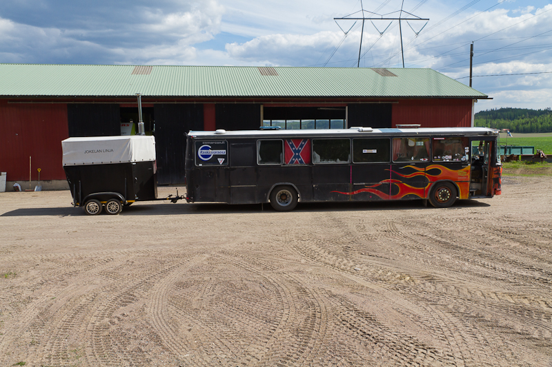

Ensimmäisen kerran yhdessä...
16,4 metriä pituutta ja 4,3 metriä korkeutta.
No nyt kelpaa! On komia veturi sekä tietysti perävaunu!
E: piti hetki miettiä korkeutta et valehteleeko kuva,mut sit tajusi ton piipu
Komia on yhdistelmä:)
Ai onks toi piipun yläosaki kiintee? Eiks se kannattais tehä irrotettava, ni mahtuis Dresdenin siltojen alta?
Saa sen yläosan irti.
Ei tuo putki varmaan kestäisi edes matkavauhdissa mukana.

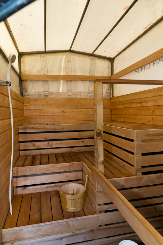

Hyvääkin voi vähän parannella.
Talven suuri projekti oli laittaa suihku.
No nyt sellainen on. Aikaakin meni monta tuntia...
Webastosta varastettu pumppu toimii hyvin.
Nonni! Millaanen säiliö sulla on tolle, vai ihan vain koristeeksi
